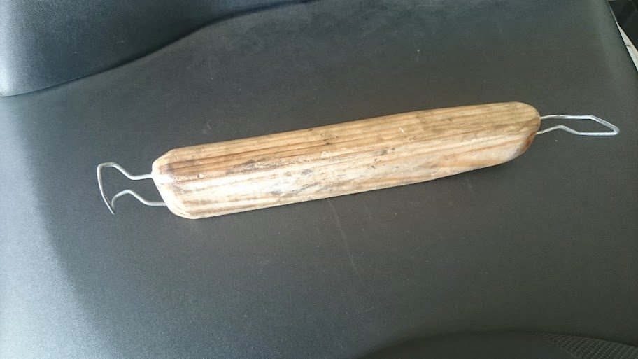

Wykonałem sobie taki oto przyrząd (z oszlifowanej deseczki i szprychy rowerowej) ułatwiający zdecydowanie wkładanie klinów do okien: szerokiej białej taśmy i klinu czarnego do okien bocznych.
Taśmę i klin przekładałem przez środek "oczka" mego urządzenia i przeciągając przez uszczelkę okienną wciskałem klin do środka.
Ważne też by uszczelki były przycinane nieco dłuższe i wtedy pięknie rozpierają i uszczelniają... no i jak by się trochę skurczyły to nie będzie szpary.
W czasie wkładania klinu smarowałem pędzelkiem na bieżąco uszczelki i drut mego urządzenia smarem silikonowym.
Przy oknach pomagała mi żona i musiała niestety wysłuchiwać moich przekleństw... ech... jestem strasznym nerwusem -spieszyłem się by mi uszczelniacz miedzy uszczelką a skorupą nie wysechł... lekko nie było !!! -namęczyłem się !, ale poszło w sumie bardzo sprawnie i co ważne: szybko !!!
