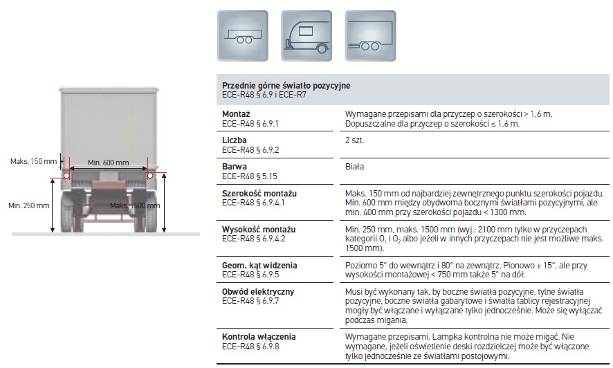

Nie wiem czy tak bardzo dokładnie. Słowem nie wspominają, że można je zamontować wyżej niż 1,5 metra. Może to być warunkowo 2,1m w przypadku przyczep kategorii O1 (do 750kg) i O2 (750kg - 3500kg). Fotka z publikacji firmy Hella o oświetleniu:
Poza tym podają minimalną wysokość montażu 35cm a Hella 25cm.

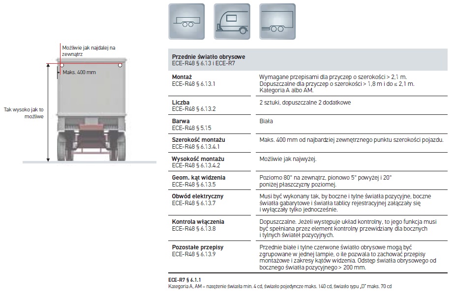

A tutaj są opisane obrysowe przednie:
TomekN126N pisze:Ci z nas, co przy remontach przenosili światła wyżej, teraz muszą mierzyć, bo upierdliwy policjant dowód zatrzyma.
Z tego co pokazałem wynika, że nie zatrzyma jeśli nie będą wyżej niż 2,1m :)

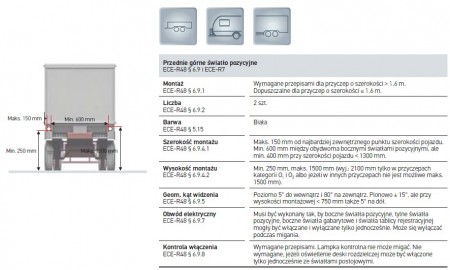

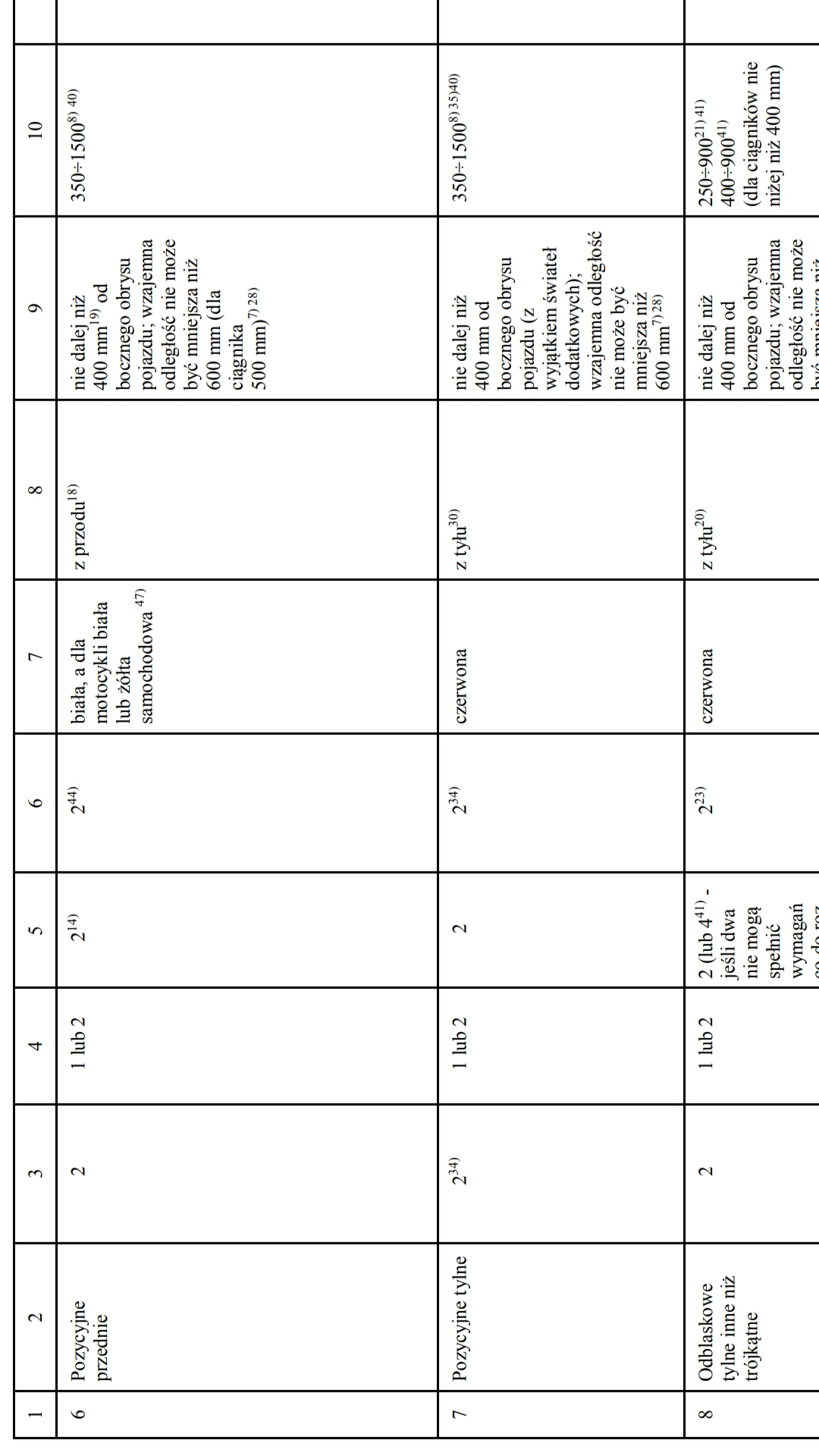

Zdjęcie pierwsze: pozycyjne przednie (dla przyczepy) ewidentnie 350+1500 mm.
Żeby nie bylo, że wyciąłem z kontekstu to w drugim zdjęciu macie źródło.

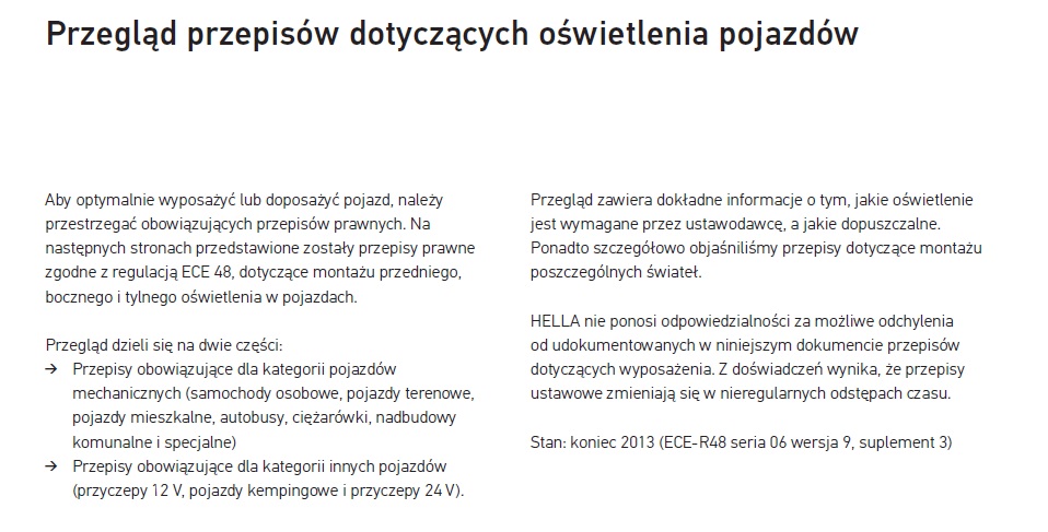

Murano pisze:Rafał akurat porady producenta oświetlenia są słabym wyznacznikiem prawa.
Nawet jeśli oparte są na unijnych regulacjach? Nie będę się spierał bo pewien na nie jestem ale po co w takim razie są te materiały? Fragment z opisu który przytoczyłem:
Wynika z tego, że opis bazuje na regulacji "ECE 48" czyli regulaminie nr 48 Europejskiej Komisji Gospodarczej Organizacji Narodów Zjednoczonych (EKG ONZ) – Jednolite przepisy dotyczące homologacji pojazdów w odniesieniu do urządzeń oświetleniowych i sygnalizacji świetlnej: http://eur-lex.europa.eu/legal-content/PL/TXT/?uri=CELEX%3A42007X0530%2801%29
Niby to u nas obowiązuje więc jak jest naprawdę? Prostujcie mnie jakby co ;)

Rafciu....ale tutaj piszą to samo.... :-)
350-1500mm dla pojazdów kat. O1 i O2 czyli przyczep lekkich i innych niż lekkie do 3,5t.
To o czym piszesz że może być 2100 mm jest uwarunkowane przypadkiem, gdy nie ma możliwości konstrukcyjnych na spełnienie warunku 350-1500.
Pokaż mi w którym momencie nasze budy nie spełniają tego warunku...?

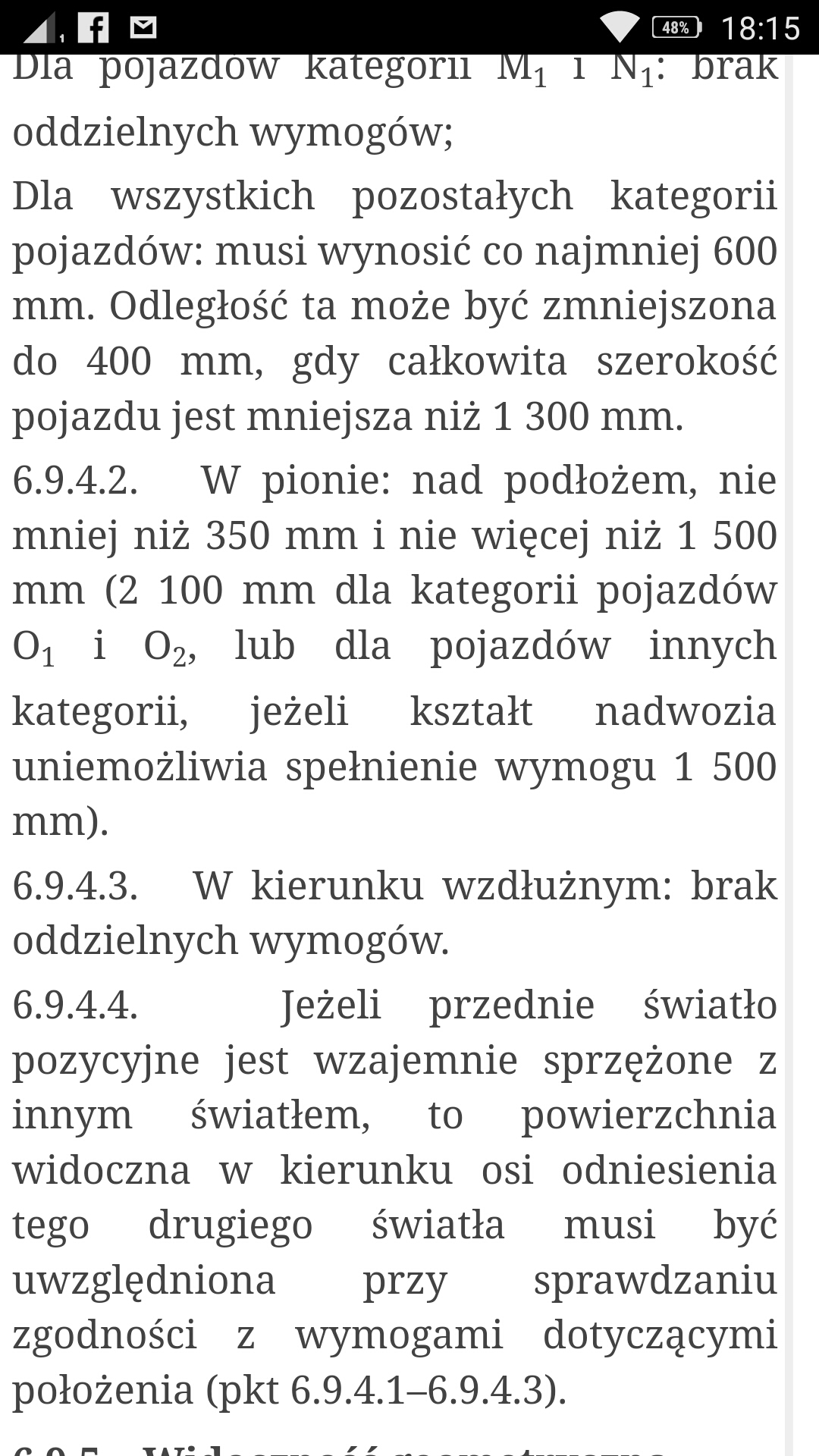

Murano pisze:To o czym piszesz że może być 2100 mm jest uwarunkowane przypadkiem, gdy nie ma możliwości konstrukcyjnych na spełnienie warunku 350-1500.
Myślę, że to zdanie...
(2 100 mm dla kategorii pojazdów O1 i O2, lub dla pojazdów innych kategorii, jeżeli kształt nadwozia uniemożliwia spełnienie wymogu 1 500 mm).
... można zinterpretować w dwojaki sposób. Pierwszy jak piszesz, że tylko w przypadku niemożliwości spełnienia wysokości 1,5m a drugi jak ja to zrozumiałem, że dla O1 i O2, 2,1m jest zawsze dopuszczalne ale już dla innych kategorii tylko w przypadku jeżeli kształt nadwozia uniemożliwia spełnienie wymogu 1,5m. Dla mnie kluczowe jest "lub" w tym zdaniu.
Po co w takim razie wymieniają tam w ogóle te dwie kategorie "O" jeśli wystarczyłoby napisać, że: "Dla wszystkich kategorii możliwe 2,1m tylko w przypadku gdy nie ma możliwości konstrukcyjnych na spełnienie warunku 1,5m". Tak się zastanawiam.

Dla mnie osobiście przepisy dość jasno definiują konieczność i miejsce montażu, opcja 2100mm jest dla mnie ewidentnie stworzona dla specjalnych przyczep, gabarytów itd. Cała reszta 350-1500. Tyle.

RAFALSKI pisze:Myślę, że to zdanie...
To też moim zdaniem należy rozumieć w taki sposób, że dla O1 i O2 do 2,1m niezależnie od możliwości konstrukcyjnych na spełnienie warunku 1,5m.

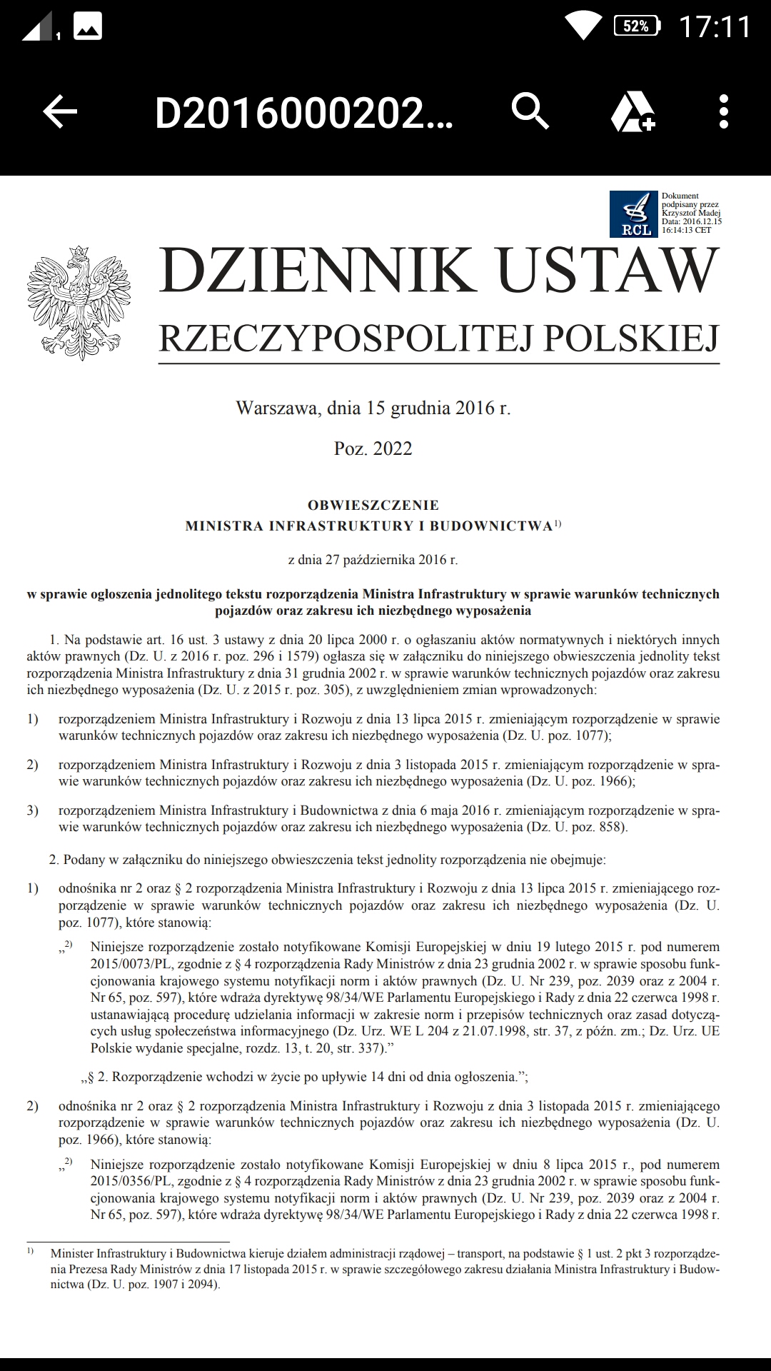

Sam regulamin nr 48 Europejskiej Komisji Gospodarczej Organizacji Narodów Zjednoczonych (EKG ONZ) obowiązuje PL zgodnie z Rozporządzneiem Parlamentu Europejskiego i Rady (WE) nr 661/2009 z dnia 13 lipca 2009 r. w sprawie wymagań technicznych w zakresie homologacji typu pojazdów silnikowych dotyczących ich bezpieczeństwa ogólnego, ich przyczep oraz przeznaczonych dla nich układów, części i oddzielnych zespołów technicznych oraz z dyrektywą 2007/46/WE Parlamentu Europejskiego i Rady z dnia 5 września 2007 r. ustanawiającą ramy dla homologacji pojazdów silnikowych i ich przyczep oraz układów, części i oddzielnych zespołów technicznych przeznaczonych do tych pojazdów (dyrektywa ramowa). Uf. ;)
Tylko teraz rozważałbym to w kontekście tego, że mówimy tutaj o procedurach i warunkach uzyskiwania homologacji typu na nowy pojazd i warunkach, które nowy pojazd ma spełniać, jeżeli chcemy dopuścić go do ruchu czy sprzedaży. Nasze przyczepy powinny spełniać wymagania zgodnie z tym, jak wyjechały z fabryki, ewentualnie później można nałożyć ograniczenia lub wymogi zmian -> tak przecież było z żółtymi lampami z przodu. :)
Dlatego też uważam, że bezpieczniej przy "kombinowaniu" ze światłami jest pozostać przy naszym krajowym rozporządzeniu, bo jak ktoś będzie chciał mierzyć, to pewnie będzie mierzył na drodze według niego ;)
A do dyskusji dorzucę merytorycznie rzecz kwalifikującą się do uściślenia w poście, a to że umknął mi przypis "40" do tabeli rozporządzenia, dotyczący wysokości montażu świateł przednich pozycyjnych:
Dla ciągników 400-1900 mm; jeżeli konstrukcja pojazdu nie pozwala na zachowanie wymaganej wysokości, dopuszcza się 2300 mm (dla świateł postojowych - 2100 mm).
-> czyli pozostając na gruncie naszego rozporządzenia, można montować przednie pozycyjne do wysokości 2300mm, jeżeli konstrukcja pojazdu nie pozwala na zachowanie wymaganej wysokości. W Niewiadówkach konstrukcja raczej pozwala na zachowanie 1500mm. ;)
