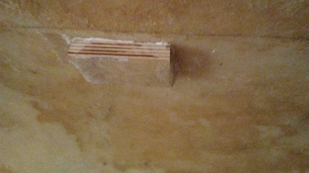

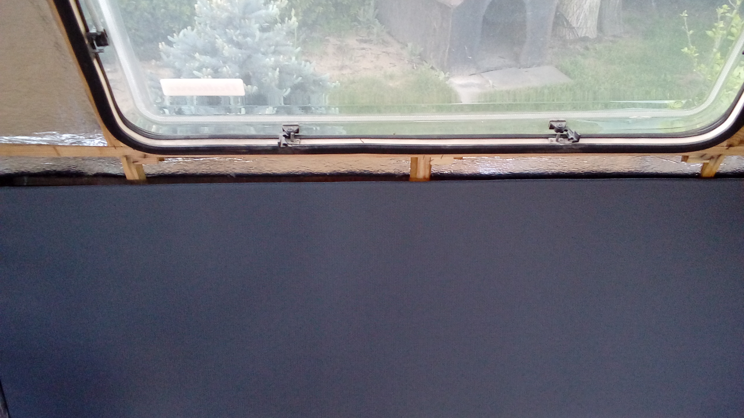

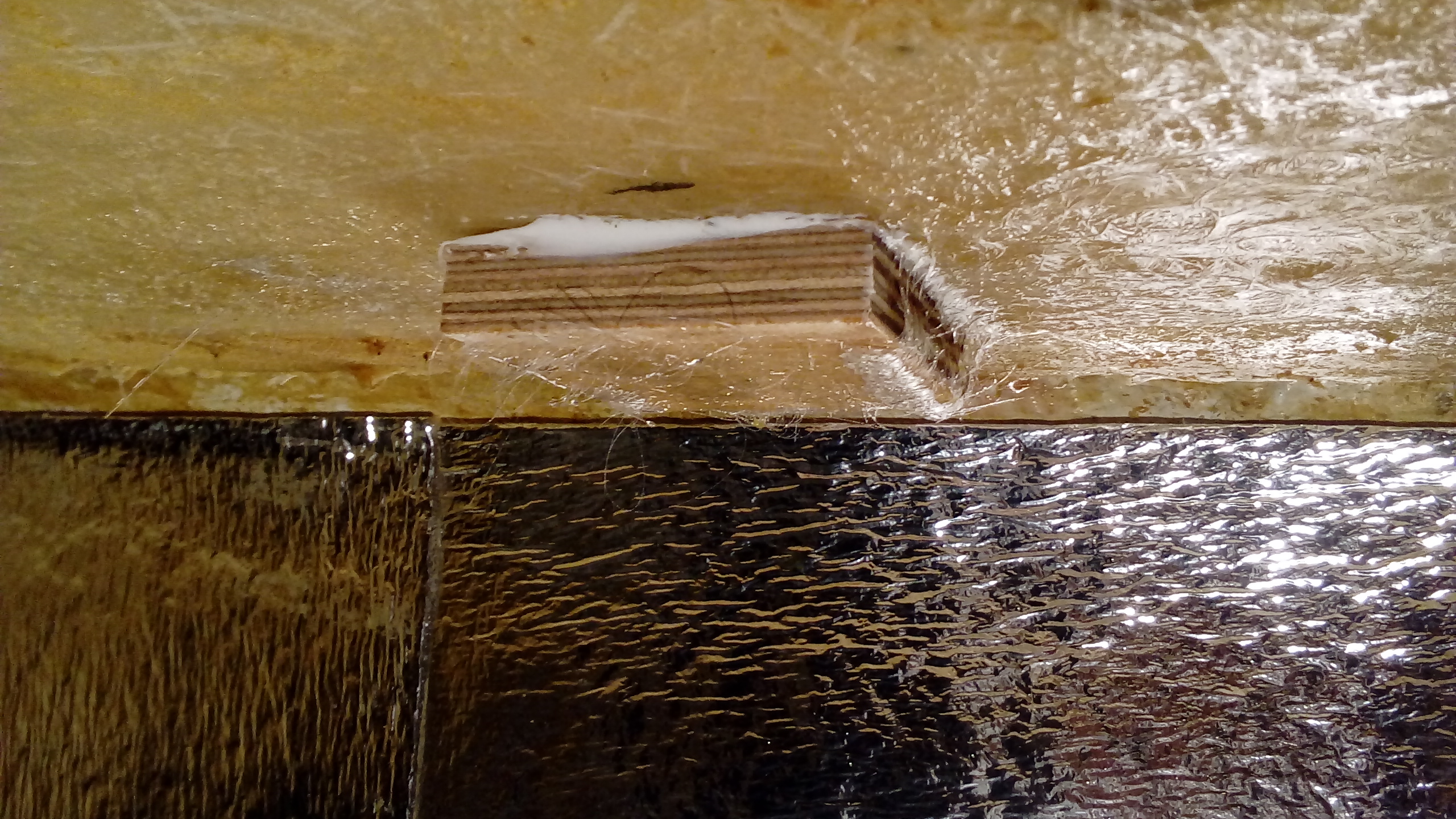

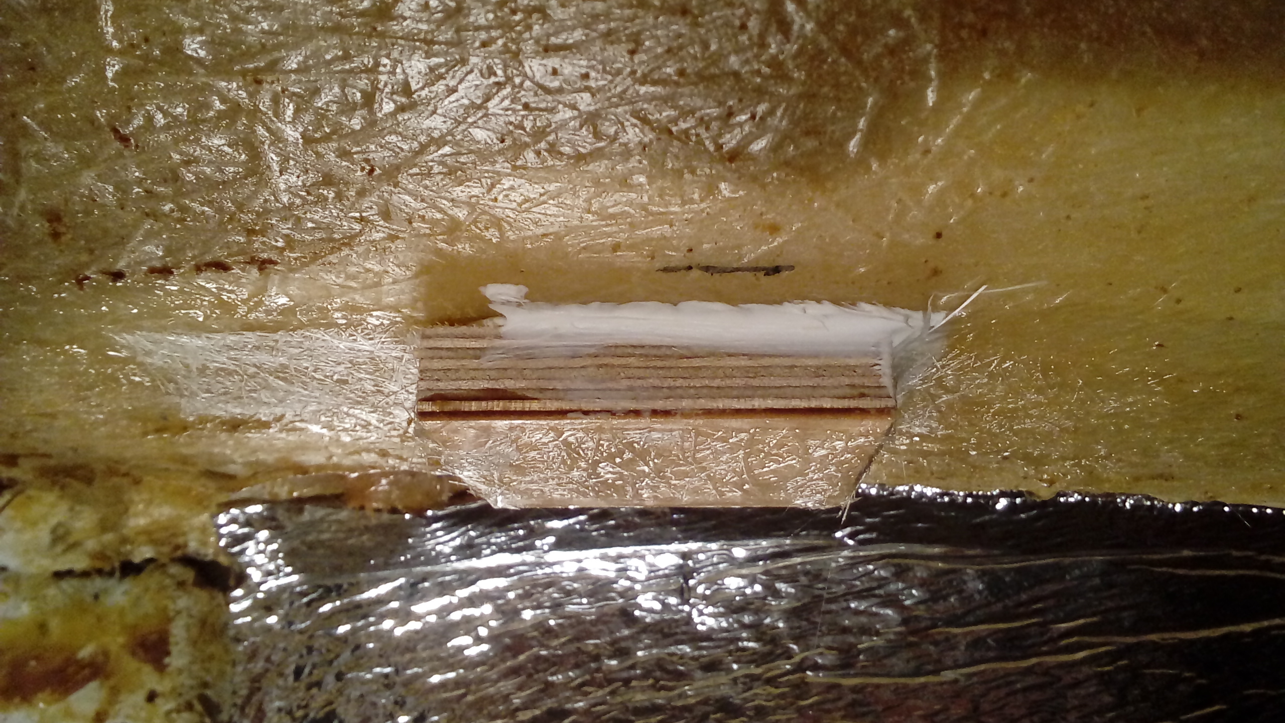

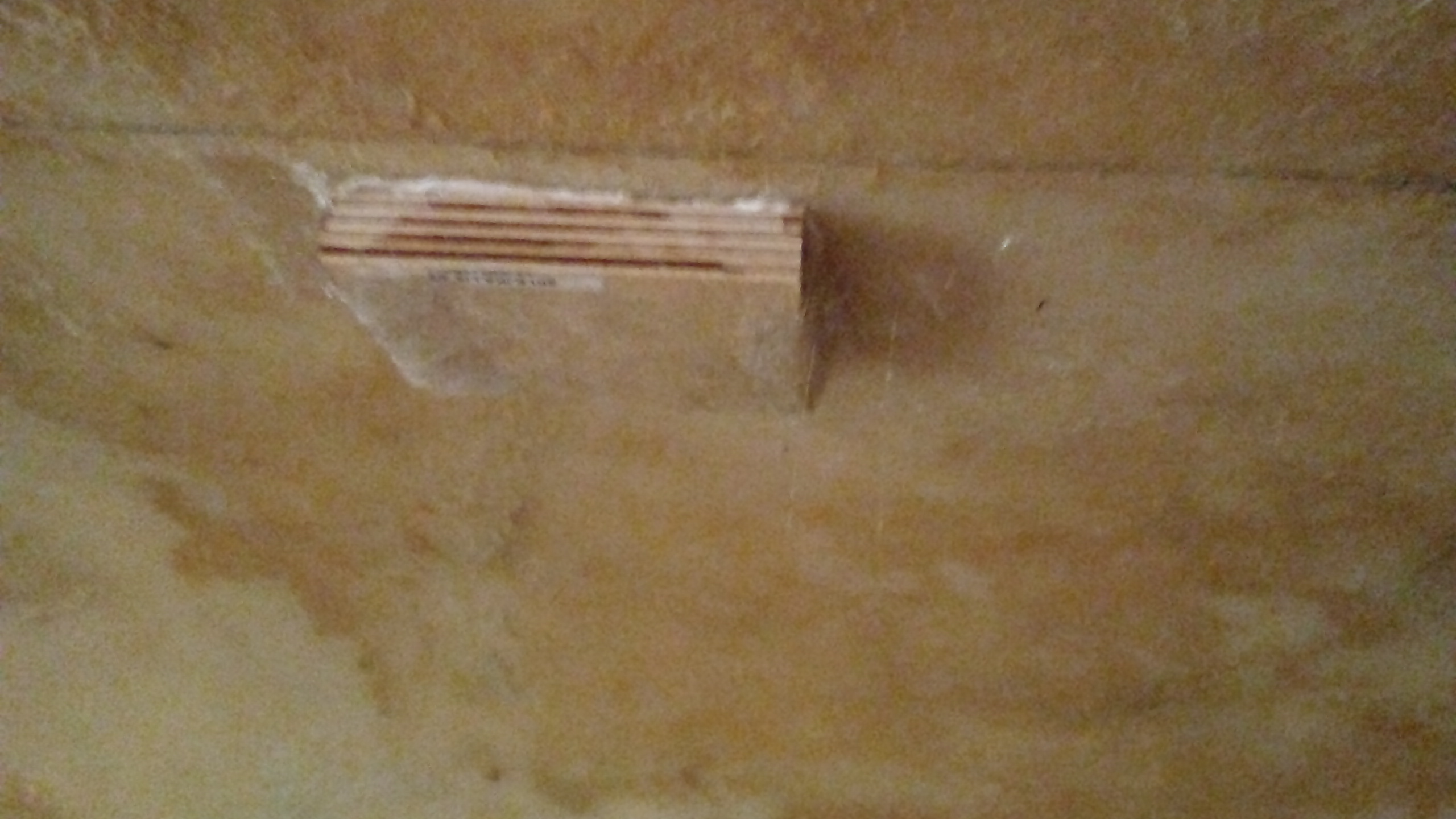

Na dzisiaj koniec z remontem, jutro tez jest dzień ale muszę jeszcze okleić spienione pvc docięte już na wymiar. Jednak dla wentylacji wywiercę w nim kilka duuuużych otworów
Panel zakryje te nadęte od przewodów elektrycznych ekrany i sprawi, że ściana będzie gładka jak szyba
Pięknie przykryje łączenia tapicerki w rogach i zakamufluje wszystkie fałdki itp
Waga żadna a dużo radości
Takich wklejonych w sufit drewnianych klocków jest około 18 sztuk i wszystkie już zalaminowane żywicą i tkaniną szklaną.
Jutro wyklejam sufit ekranami. Do soboty musi być przyklejona tapicerka
Chyba nie będzie to wielka sobota przyszłego roku hehehehe

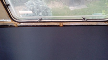

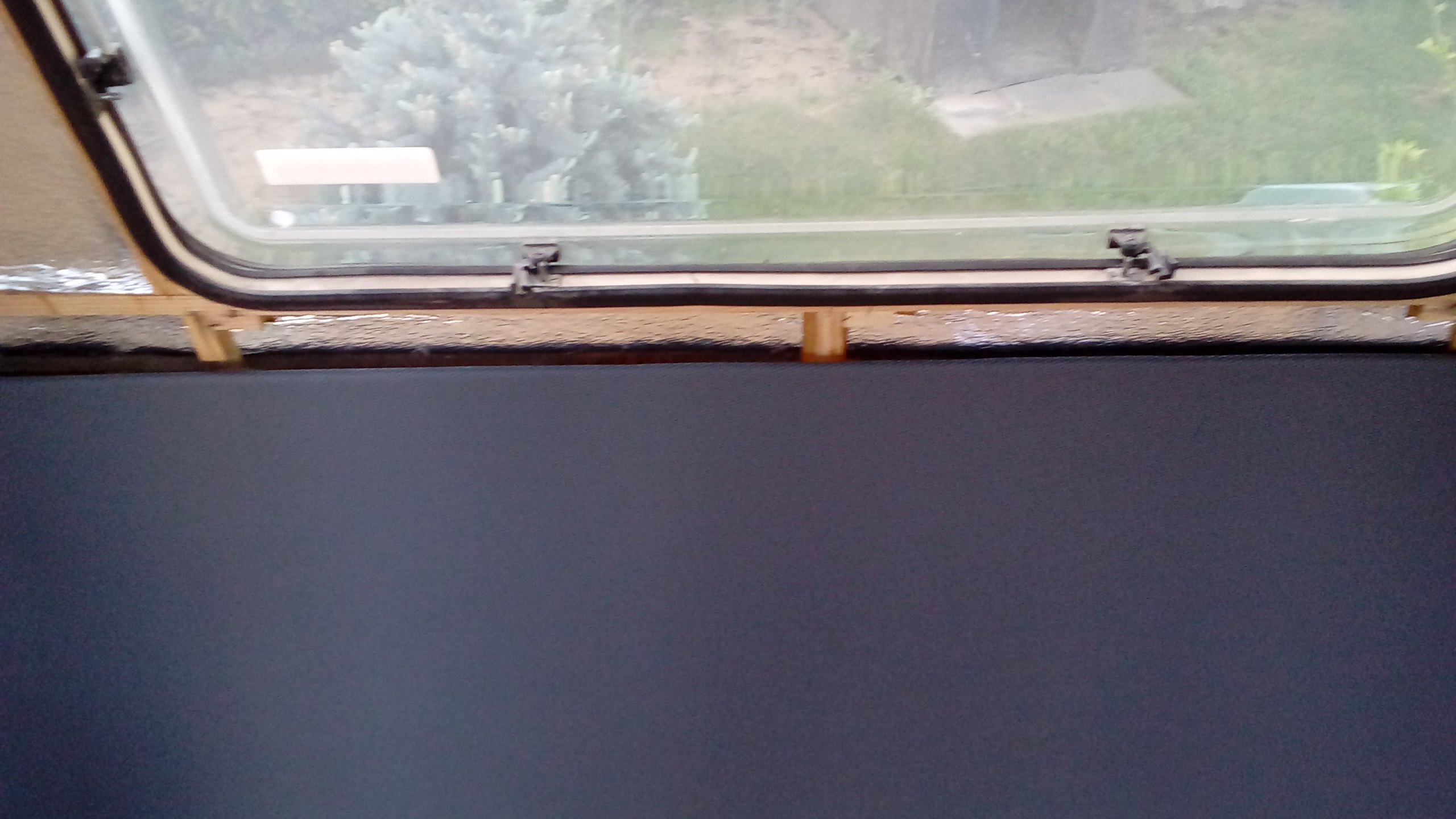

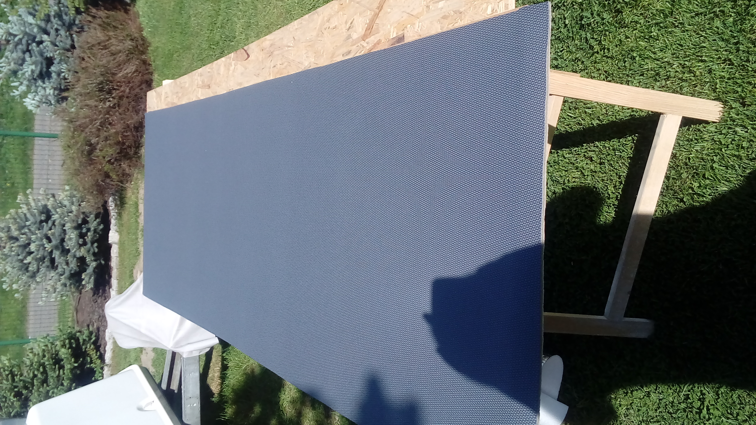

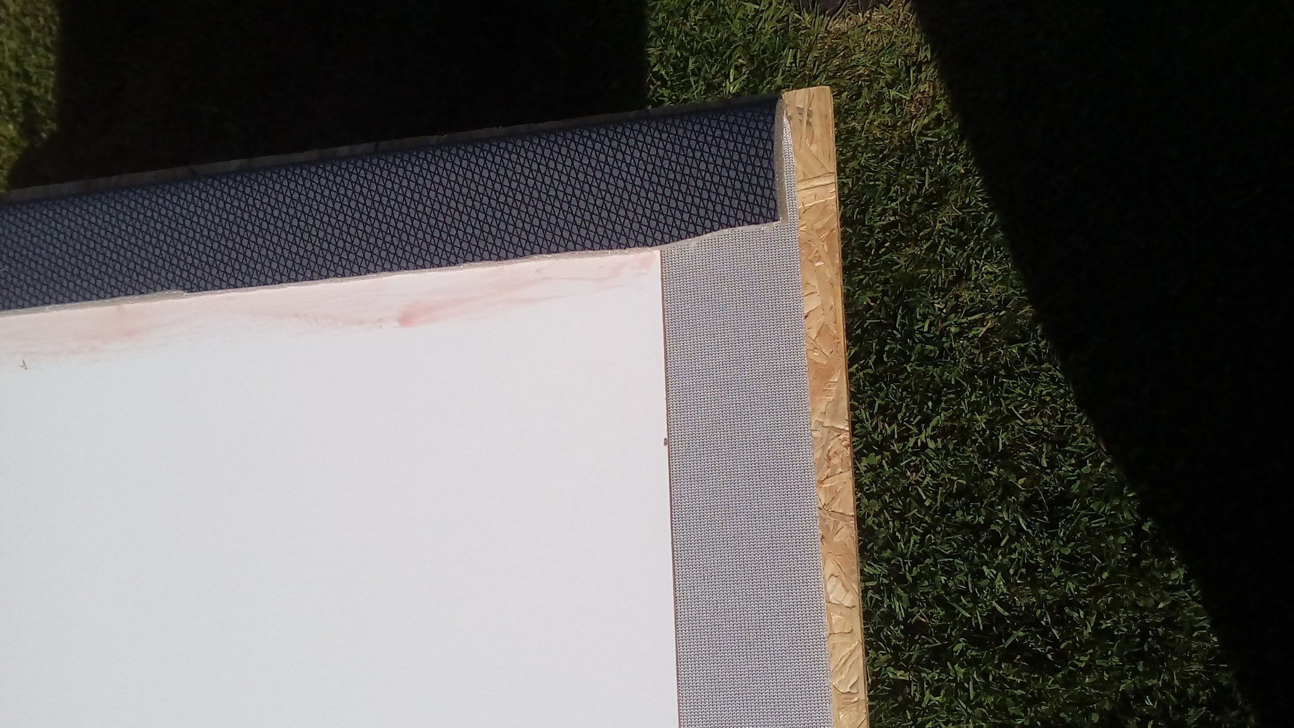

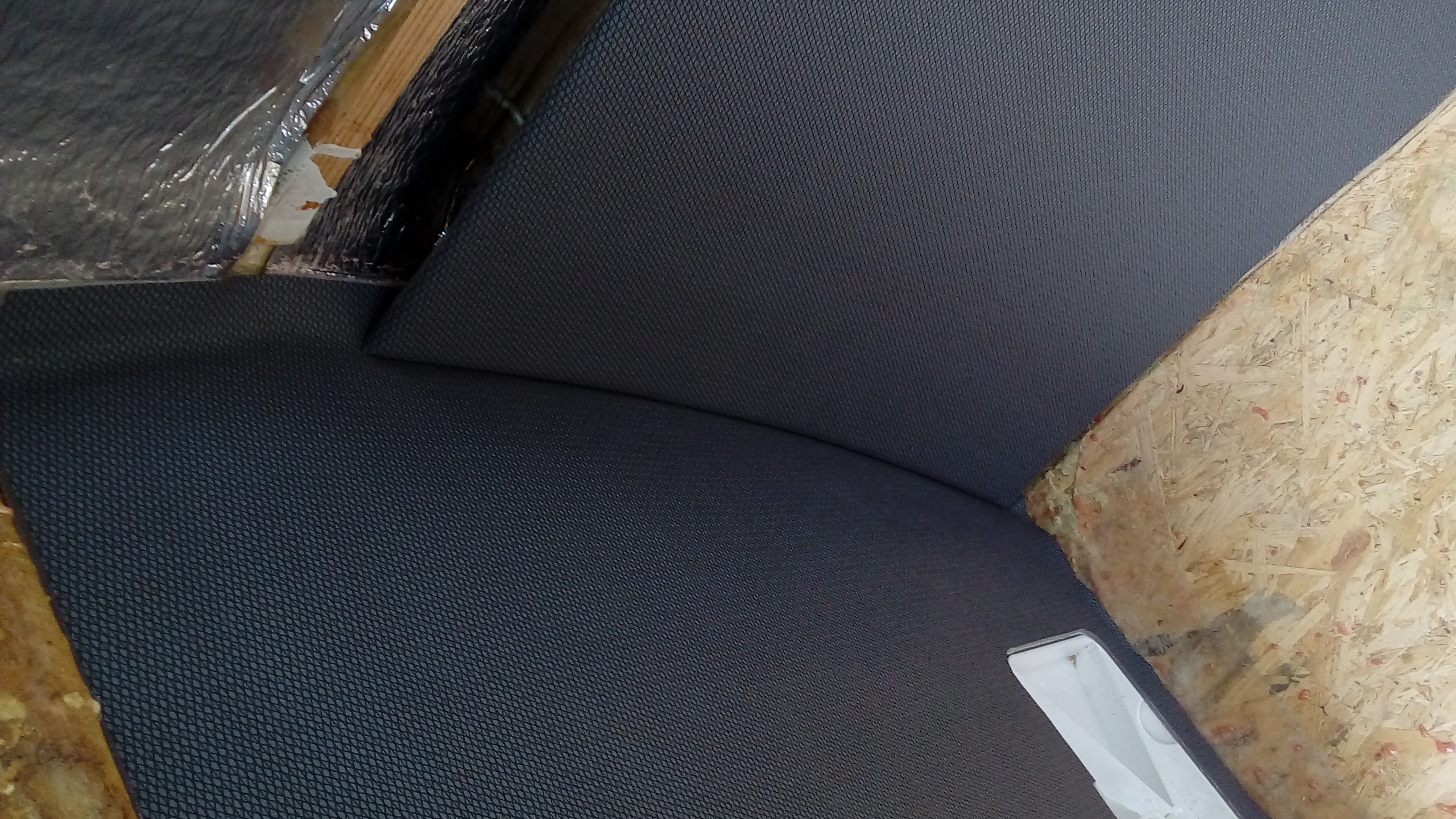

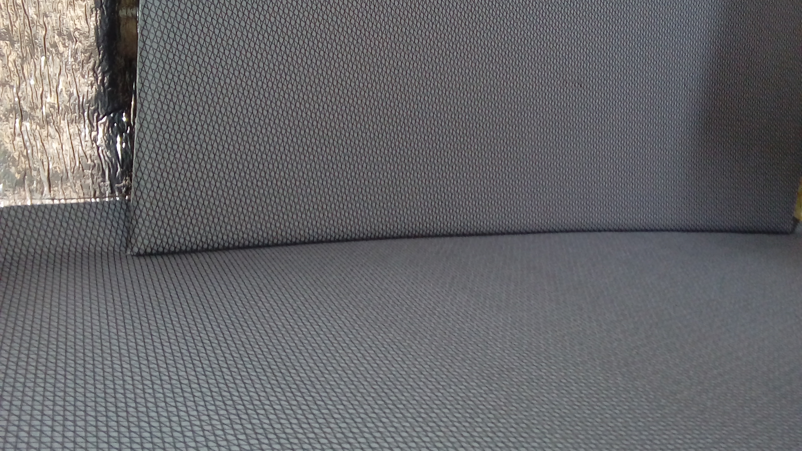

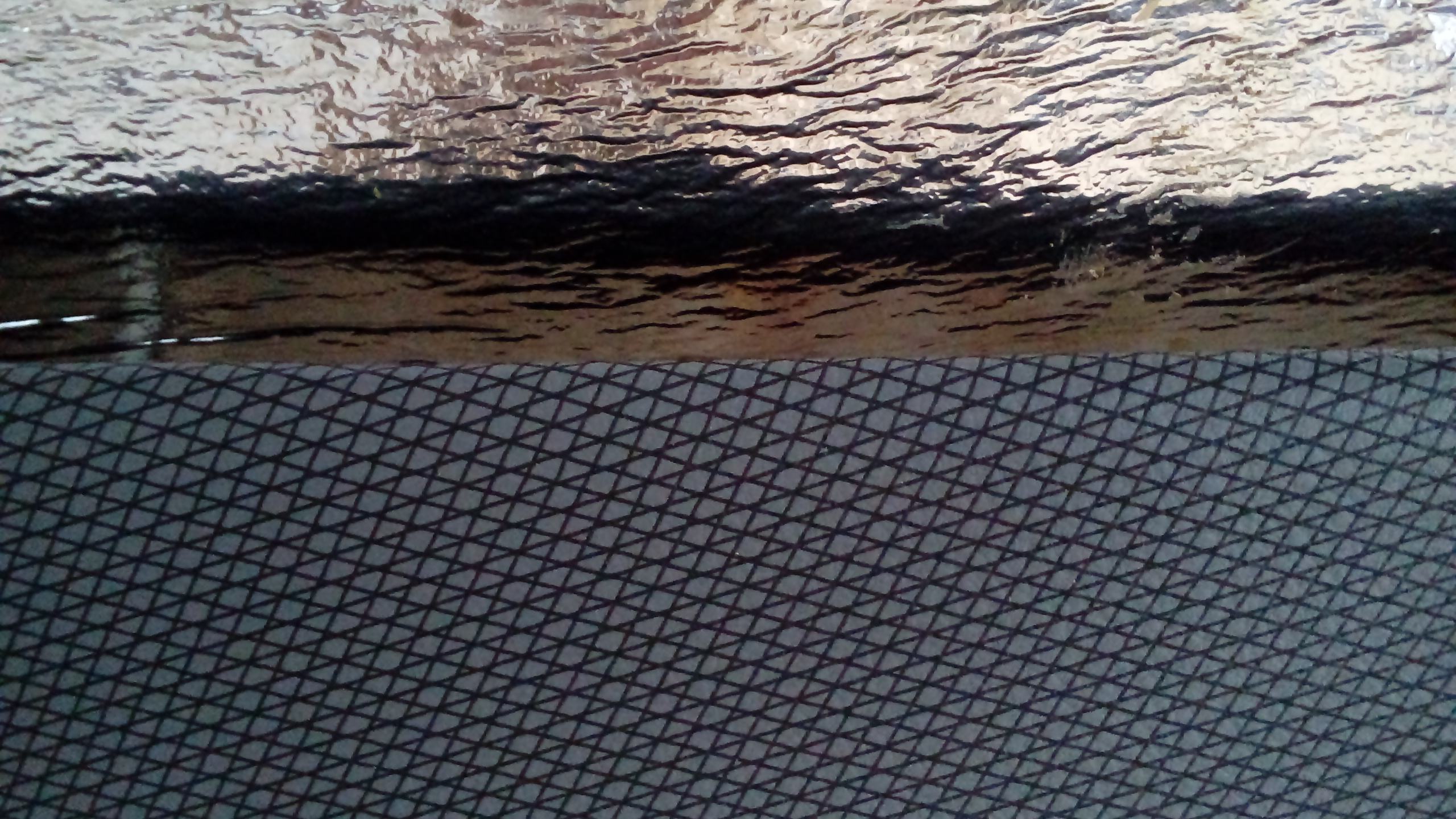

Jak dotąd spokojnie z pracą. Wyklejone cała przyczepa ekranem i teraz żarty się skończyły.
Pokażę, że będzie ładnie i wszystko wykończone jak trzeba.

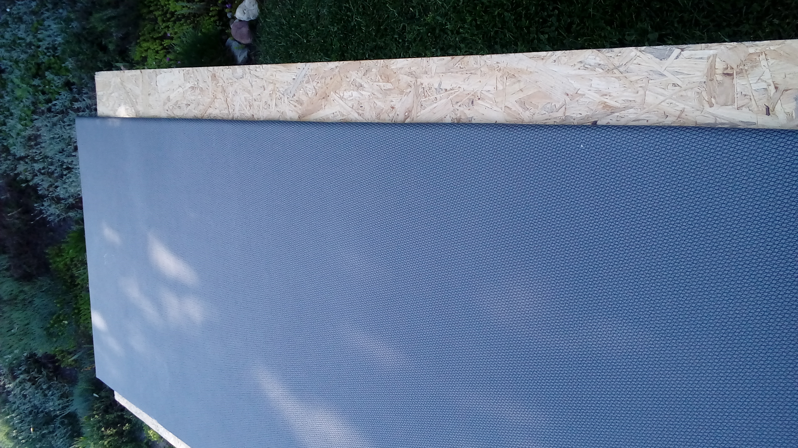

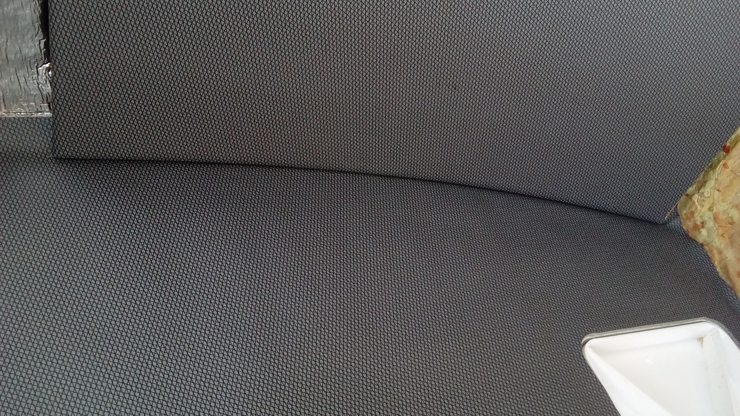

Panel oklejony i lekka przymiarka zrobiona.
Takich paneli trochę będzie ale to już bułka z masłem jak dla mnie. Cięcie i oklejanie to już jeden dzień i po krzyku.
Jutro jadę na ryby i wracam koło czwartku, więc robota musi poczekać a szkoda
Nie widać struktury materiału z powodu słońca
Tak wygląda mój tapicer po pracy
Trochę zbliżenia

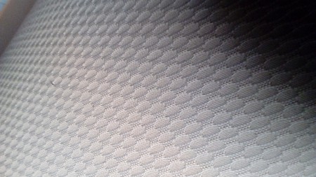

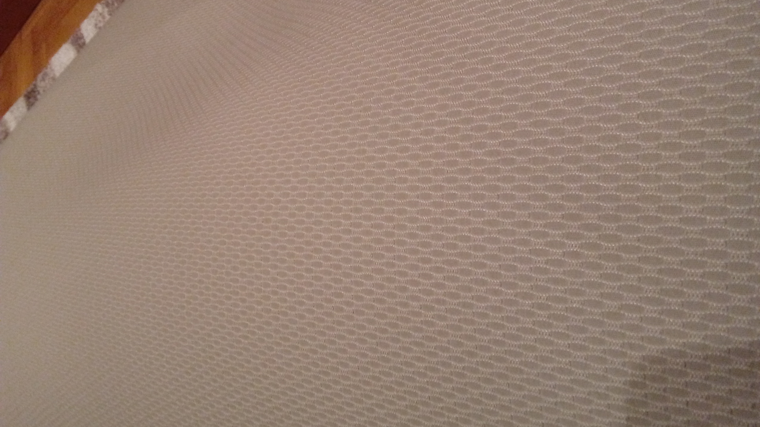

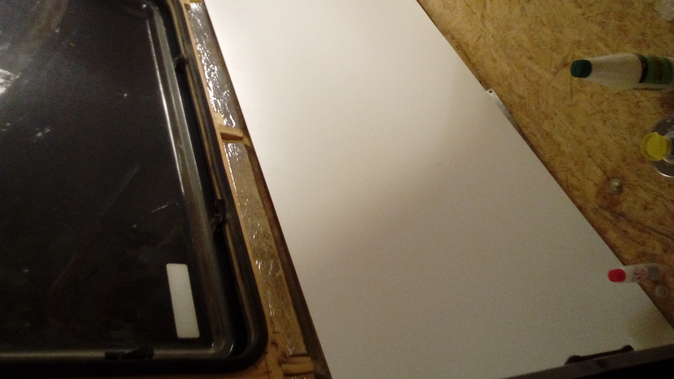

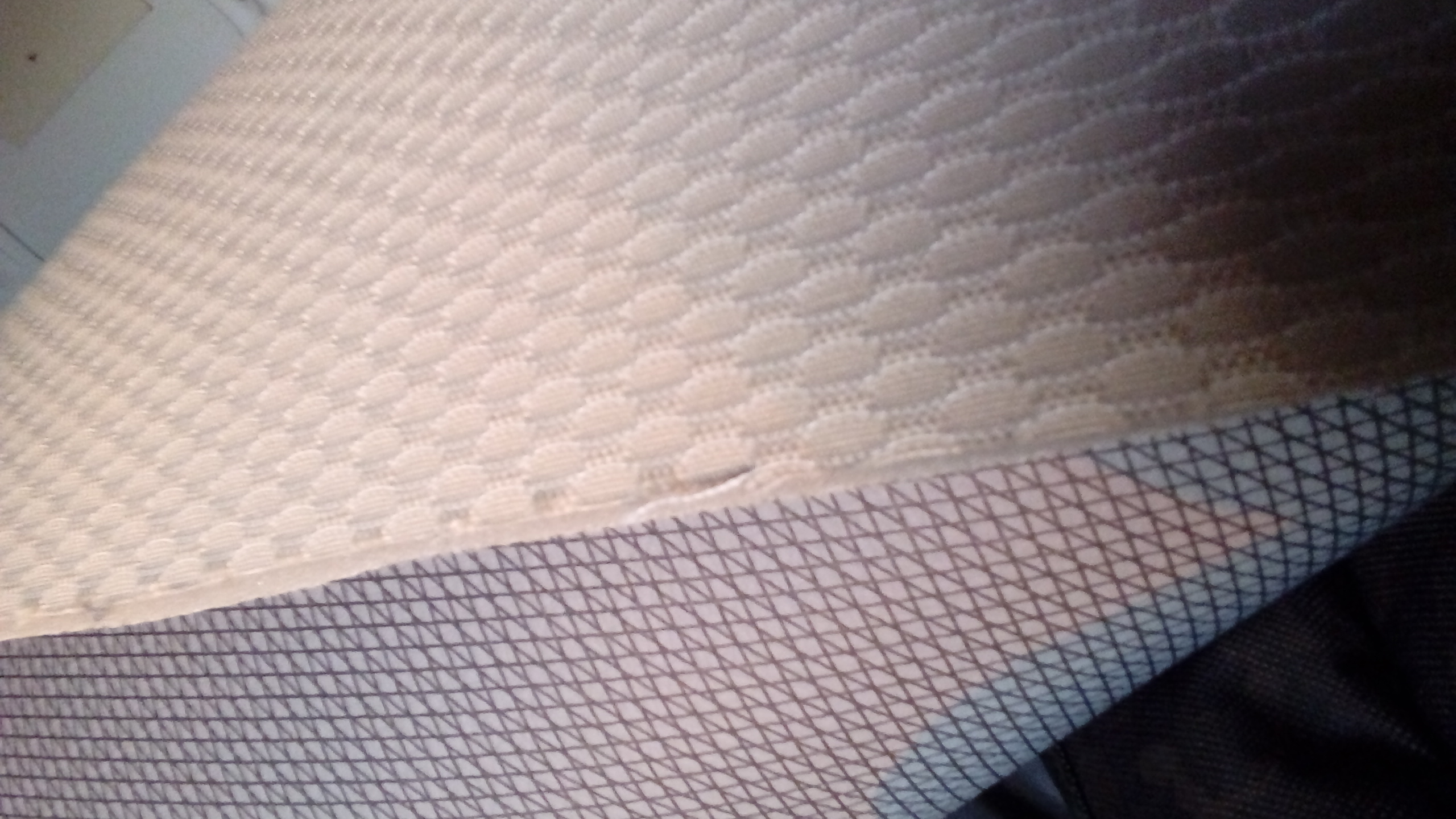

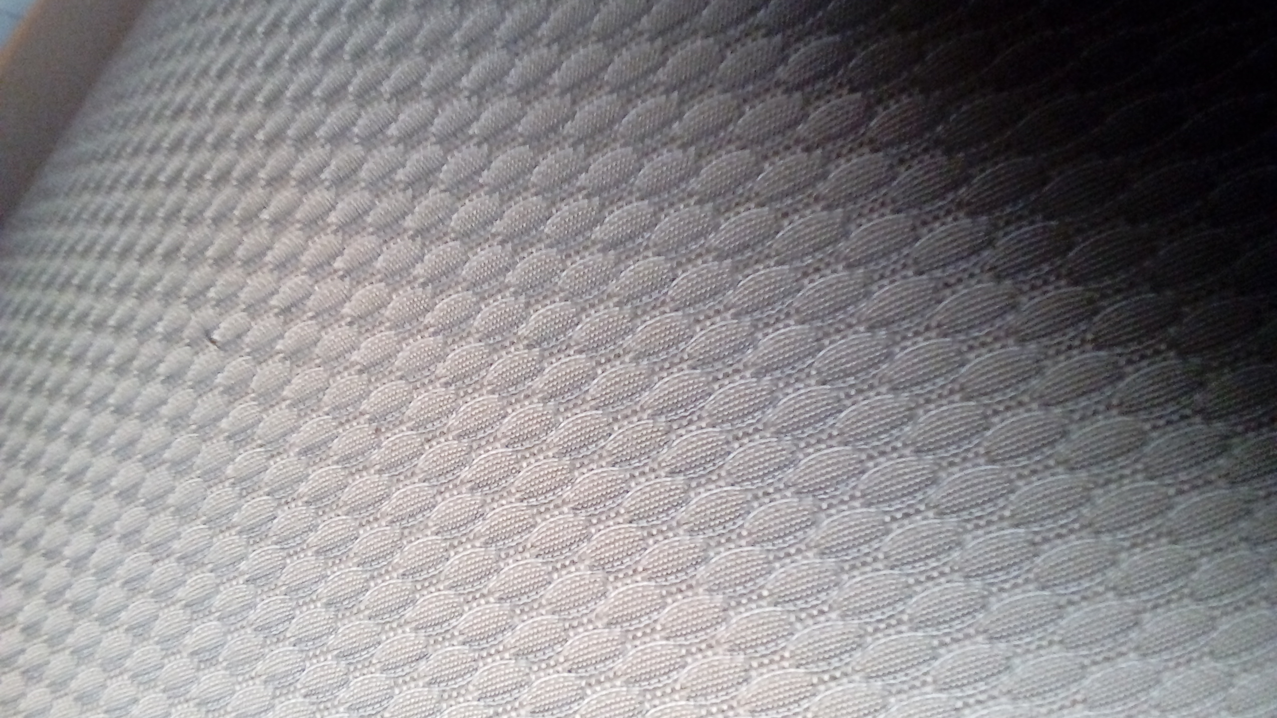

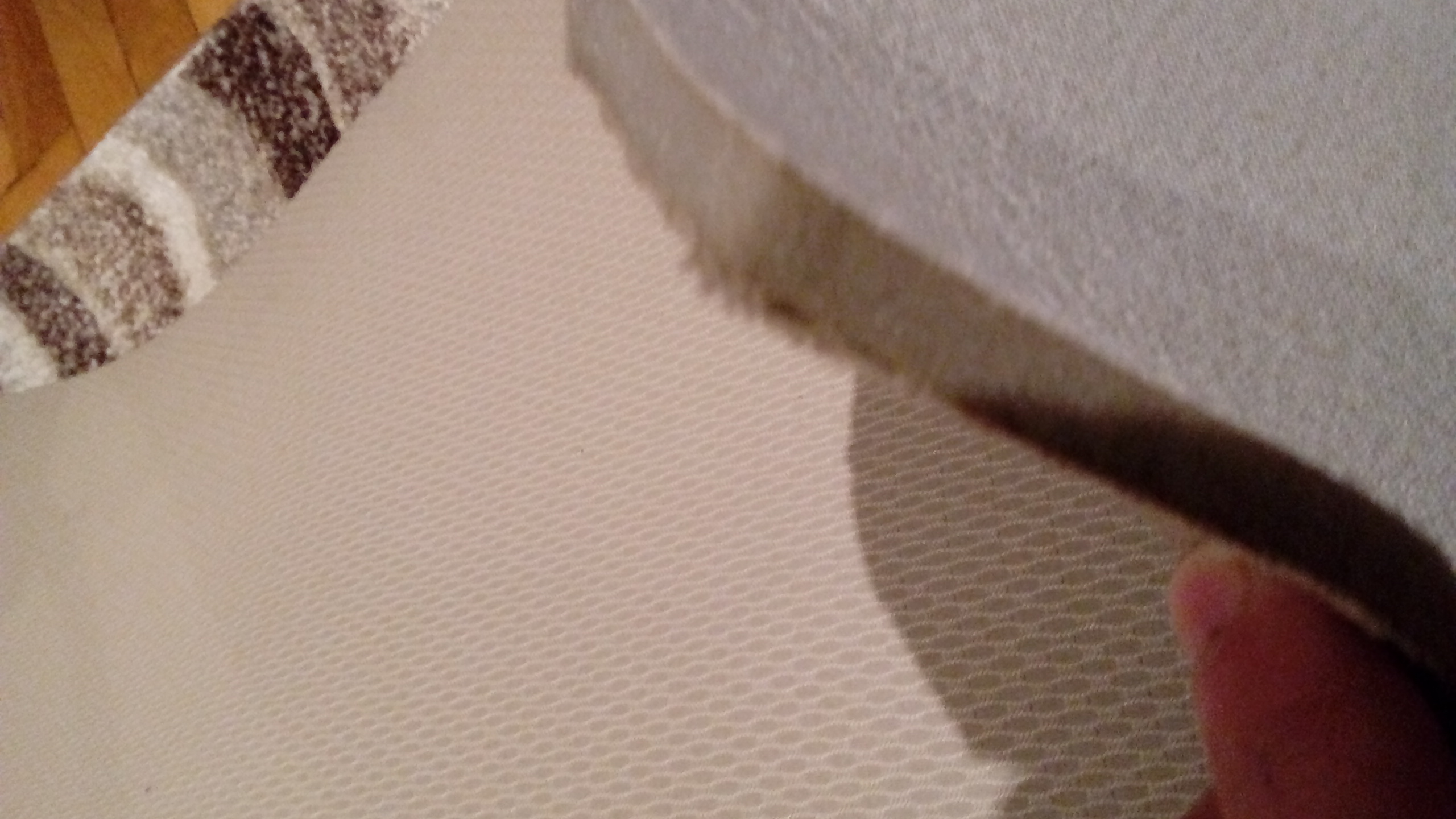

Wczoraj po drodze wpadłem do Skoczowa po materiał na sufit. Zakupiłem potrzebny mi kawałek i chyba dobrze zrobiłem lecąc w ten deseń.
Ma być jasny sufit i będzie. Miało być z ekoskóry ale nie będzie. Przyczyna to skraplająca się woda i by to wyeliminować kupiłem materiał.
Materiał oczywiście na piance o gr 5 mm gdyż lepiej wykleja się czymś sztywniejszym i unikniemy wtedy przy klejeniu pofałdowań i niepotrzebnego stresu. Ściany, ścianami ale sufit wyklejać czymś cienkim, to raczej niezbyt mądry pomysł.
Dla wprawionych w boju, mowa o tych, którzy robią to już kolejny raz, to może łatwizna ale ja nie będę ryzykował, bo szkoda moich pieniędzy, niepotrzebnego stresu i włożonej pracy (nie wspominając o tym, że potem trzeba zaglądać na to całe życie i pogodzić się z fałdami).
Jak już pisałem, u mnie wymiana tapicerki na suficie, może odbyć się bez ceregieli, gdyż odbiegam od całej reszty i robię wg mojego pomysłu.
Mniej pracy, pieniędzy i stresu
Efekt hmm, ktoś może mi zarzucić kolorystykę ale nie efekt końcowy i estetykę wykończenia. Jednym słowem teraz dopiero będę robił to, co lubię i robić umiem. Jak powiedziałem wcześniej, nie lubię oglądać u siebie partaniny
Dla kontrastu z ekoskórą, którą wykleję ściany.
To jest właściwy kolor na tym zdjęciu
Tapicerka będzie w trzech kolorach, gdyż panele okienne wykonam z dziurkowanej, kremowej ekoskóry.
Wszystkie ekrany wykleiłem klejem butapren a tapicerkę na kleju Bonatap.
Płyty meblowe wykona mi firma na zamówienie. Tydzień czasu od złożenia zamówienia będą do odbioru.
Powiem może jak ja przyklejam tapicerkę.
Zaczynam smarować klejem od środka do jednego okna, potem czekam, przykładam materiał i jadę z przyklejaniem od środka w stronę jednego okna.
Potem smaruję drugą część dachu, czekam i przyklejam od środka w stronę drugiego okna (mówię o oknach z przodu i z tyłu przyczepy).
Nie radzę klejenia od okna do okna, bo można nie trafić i zjechać z materiałem na ścianę
Cały zabieg trwa około 30 minut z palcem w nosie i czekaniem na doschnięcie kleju. Po przyklejeniu szerokim gumowym walkiem prasuję tapicerkę i po sprawie
(nigdy nie jeżdżę wałkiem w poprzek, tylko wzdłuż z uwagi na przetłoczenia w dachu
Kleję sam i nie potrzeba mi do tego pomocników i sześciu rąk
Smaruję klejem w rękawiczkach "gumowych" i po posmarowaniu kleju, nakładam na nie rękawiczki bawełniane. Nie ma szans ubrudzenia tapicerki
Pamiętać należy, że jak przykleisz i odkleisz, bo chcesz poprawić, to tapicerka odpadnie. Przerobione i to nie tylko przeze mnie ale powie Ci to każdy tapicer albo i nie powie, bo ma gdzieś kogoś, kto robi to sam a tajemnica zawodu to jego chleb
Pisząc to, nie mam zamiaru i nigdy nie miałem nikogo pouczać, robię to z własnego doświadczenia i trochę takich rzeczy przerabiałem w życiu.
Każdy jest jednak dorosły i wie, co robi a jak zrobi, czym zrobi to tylko jego sprawa. Może robić inaczej i tak, jak uważa, że mu lepiej

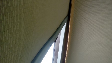

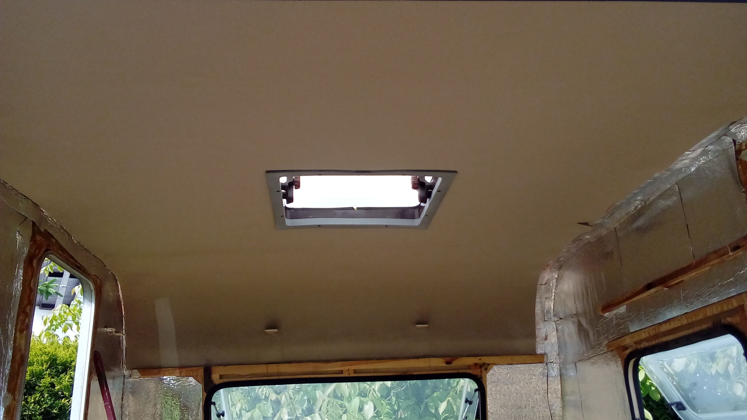

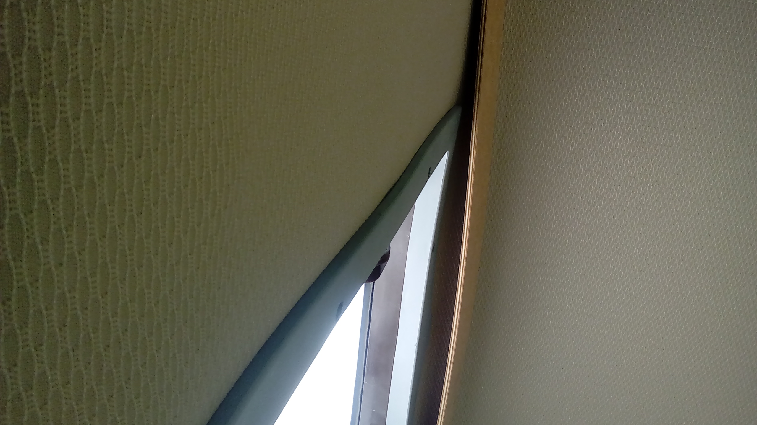

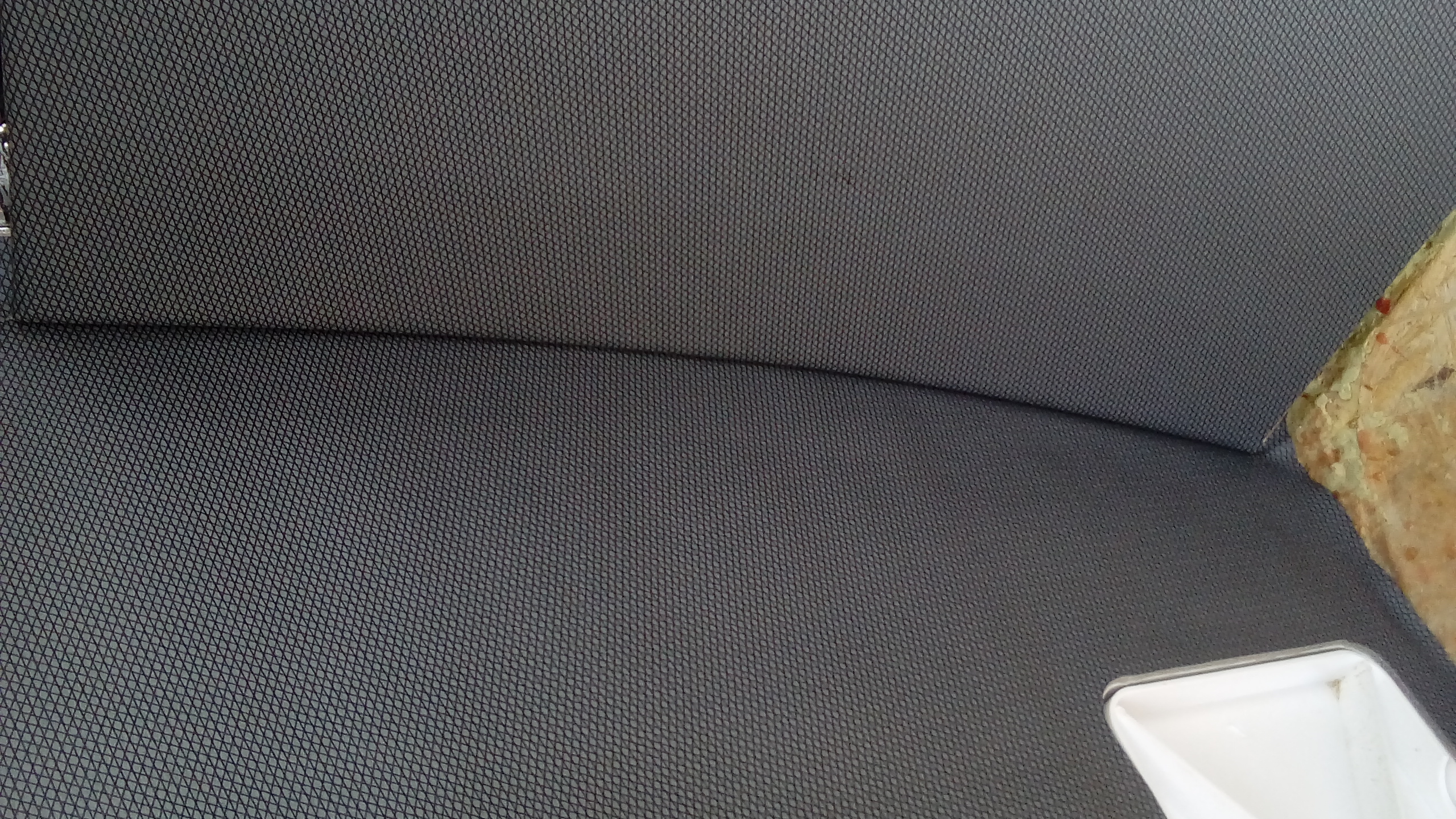

Dzisiaj jak sobie obiecałem. Tapicerka poklejona.
Trochę zdjęć z moich wypocin i proszę popatrzeć jak powinna być tapicerka poklejona
Jak jutro nie spadnie wszystko
Tak na serio teraz powiem, że trochę zeszło, myślałem, że umrę w tym gorącu
Nie myślałem, że będzie taka temperatura w środku i normalnie w pewnym momencie wyskoczyłem z przyczepy złapać powietrza.
Nie wiem, czy się komuś podoba ale już musi zostać
Tapicerka pod dachem
szyber nie jest dokręcony i sobie zwisa jeszcze
Nie wiem, czy też macie takie łączenia w rogach ? Zeszło trochę ale warto było.
Jestem w tym najlepszy, jak ze wszystkim
Ogólnie rzecz biorąc szału nie ma ale może zostać. Nie mieściłem się w przeznaczonych funduszach i dlatego tak musi już być.
Delikatna kosmetyka, przy wycinaniu tapicerki na zaokrągleniach.
