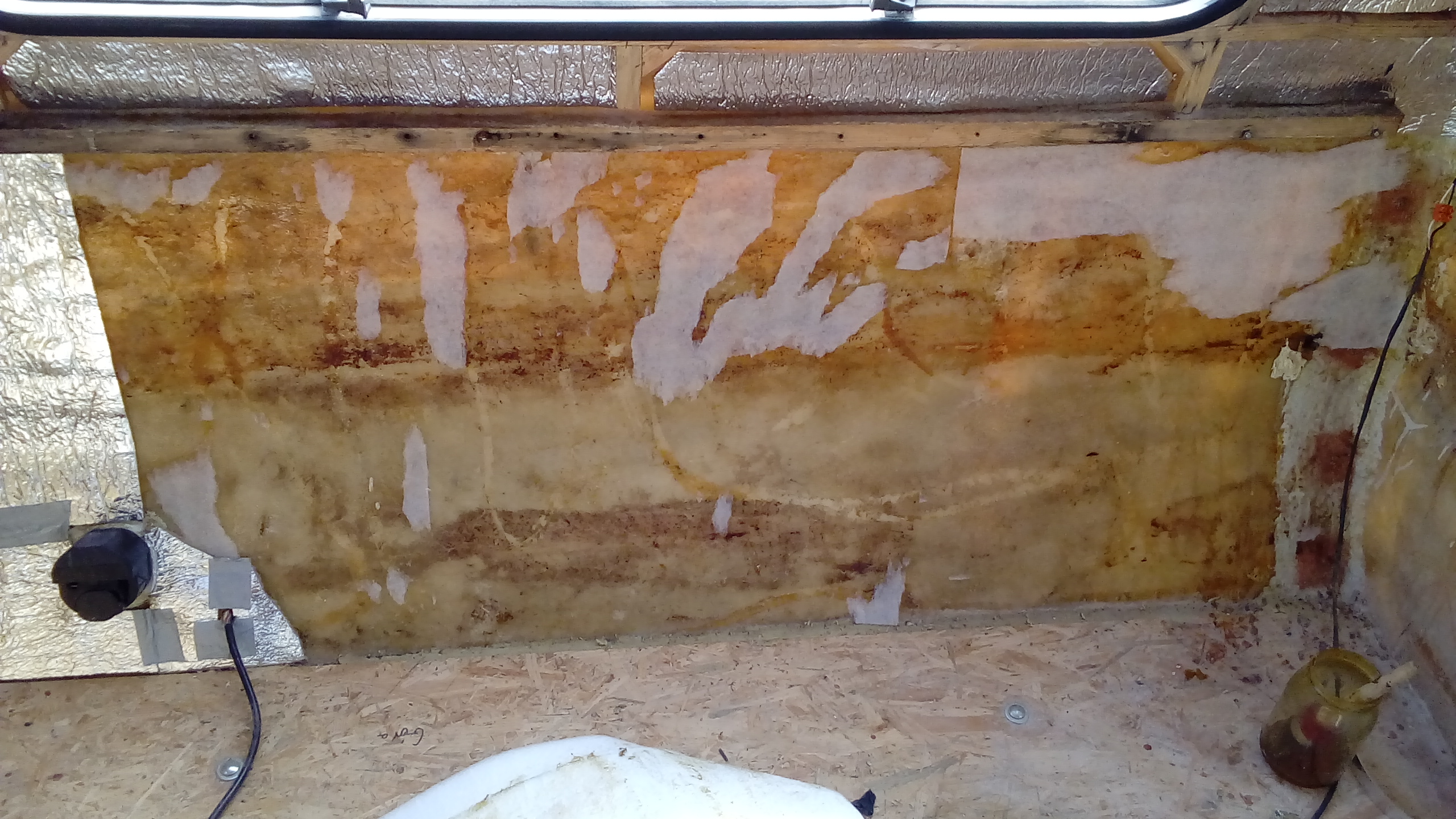

Postautor: GrzegorzBruta » sobota, 7 kwie 2018, 18:48
Witam ponownie, jak widać nie rzucam słów na wiatr a praca u mnie to wielka przyjemność i nie obce mi drogi pod górkę, nie straszny mi deszcz, czy mróz.
Przedstawiam moje dzisiejsze wypociny i powiem, że nawet się zbytnio do tego nie przyłożyłem.
Lotto mi to dlatego, że i tak tego nikt nigdy nie zobaczy a panele przykryją wszystko jak należy.
Ma być ciepło a ładnie będzie przykryte panelami przednimi ( nie mylić z panelami na podłogę, czy ścianę ) Zrobię specjalne osłony na przód i tył przyczepy przykryte tapicerką.
Przepraszam, że z góry nie jest idealnie docięte ocieplenie ale ciąłem na oko ;)
Dwie ściany zrobione całe a czy trzyma? Jutro zobaczę co narobiłem ;)
Mam nadzieję, że trzymać będzie a jeśli nie, to zrywka i następne podejście aż do skutku ;)

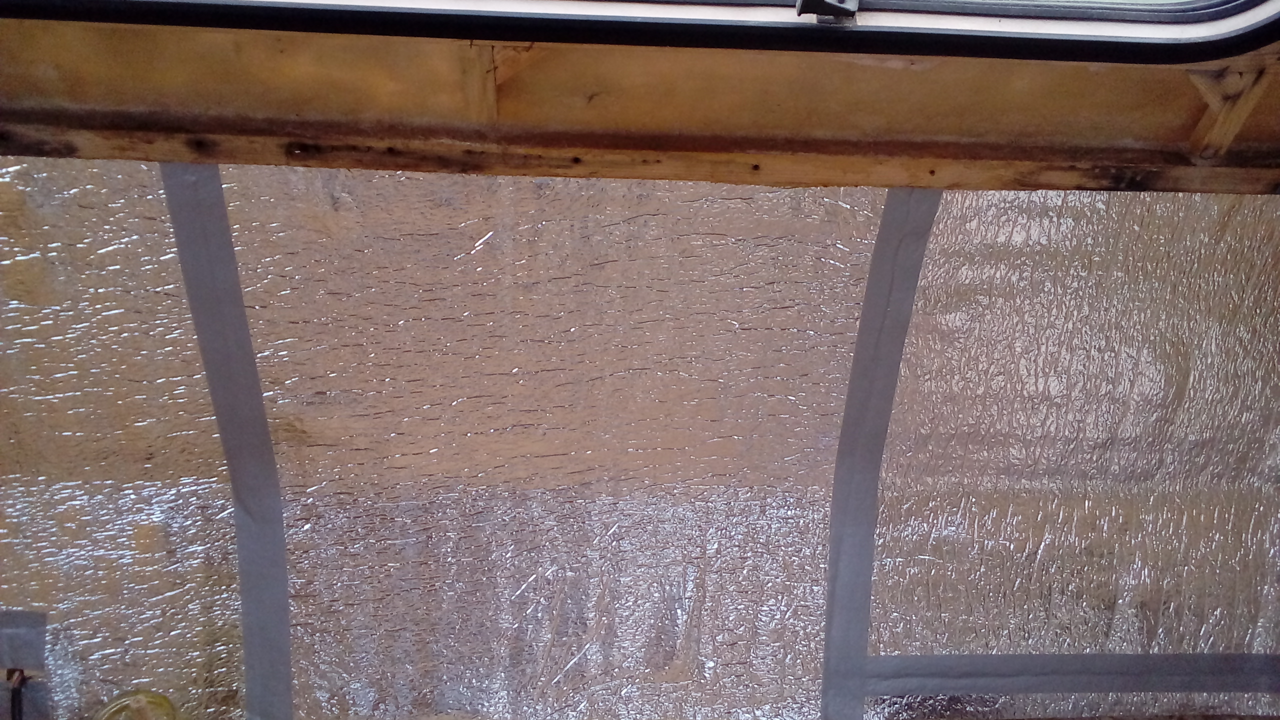

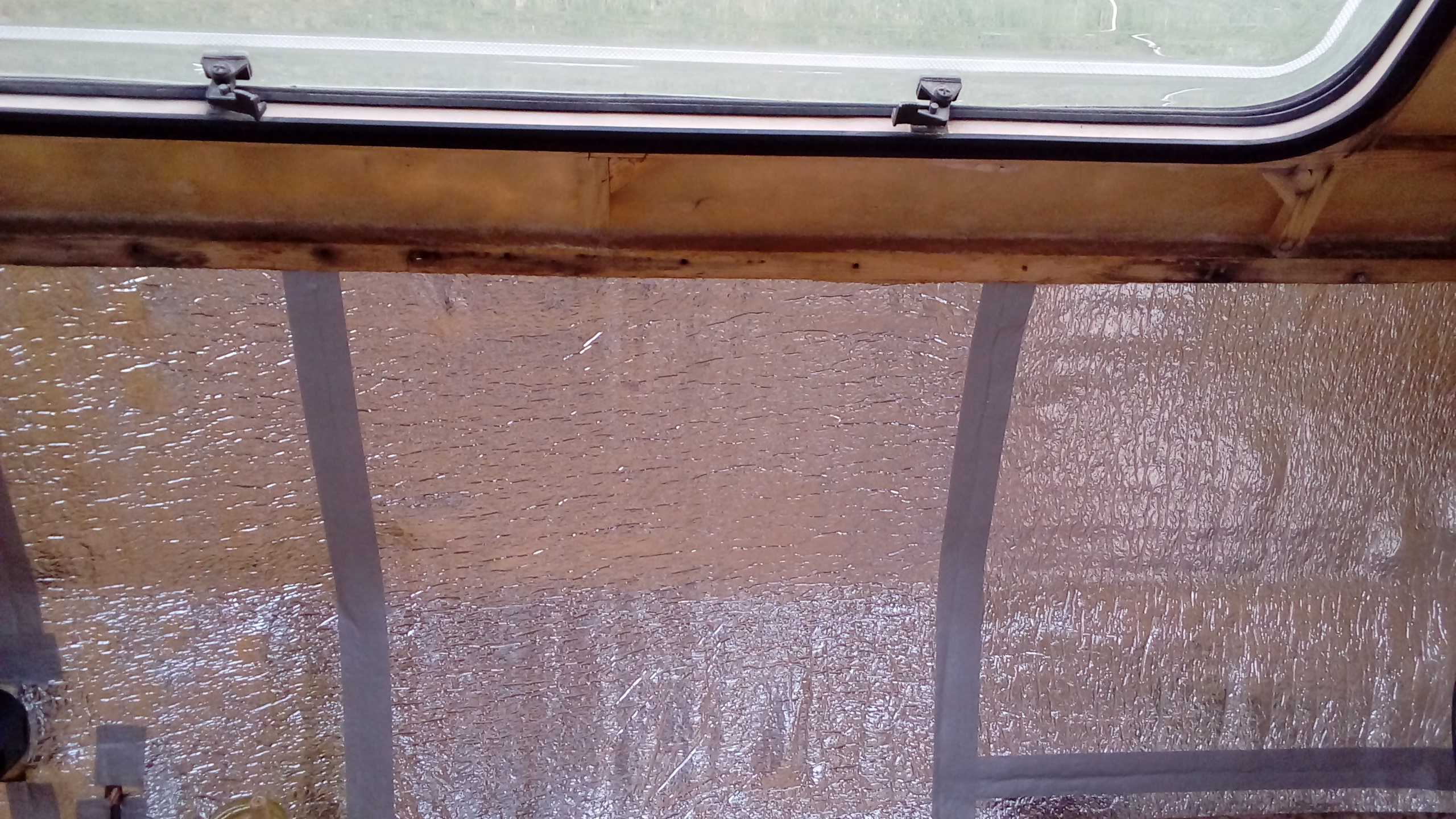

Dzisiaj musiałem dokończyć to, co wczoraj zrobiłem.
Ocieplenie zerwane z powodu "nie trzymania" się podłoża :)
Trzeba zmienić klej i poszukać coś, co będzie trzymało ten zagrzejnikowy ekran.

Teraz jednak chciałem opisać moją pracę odnośnie wyklejania ekranów metodą na klej polimerowy ;)
Przeznaczony do styro, pp, ceramiki, szkła, drewna i wszystkiego praktycznie łącznie z klejeniem drewna.
Wczoraj zrobiłem delikatną próbę przyklejenia tego ekranu właśnie na klej polimerowy.
Posmarowałem ścianę i tylko ścianę klejem i po około minucie docisnąłem ekran do ściany. Dzisiaj rano ( wielka buła i wybrzuszenie )
docisnąłem jeszcze raz i niby trzyma ;)
Moje doświadczenia z tym klejem to kilka lat modelarstwa i wiem, że klej nadaje się idealnie do "pianki" styro itp
Jutro ostatnia próba.
Posmaruję jak każe etykieta na kleju ;)
Posmaruję i ścianę i piankę. Po odczekaniu minuty dociskam i jak mi jeszcze jakaś buła wyskoczy, to jadę na ryby ;)

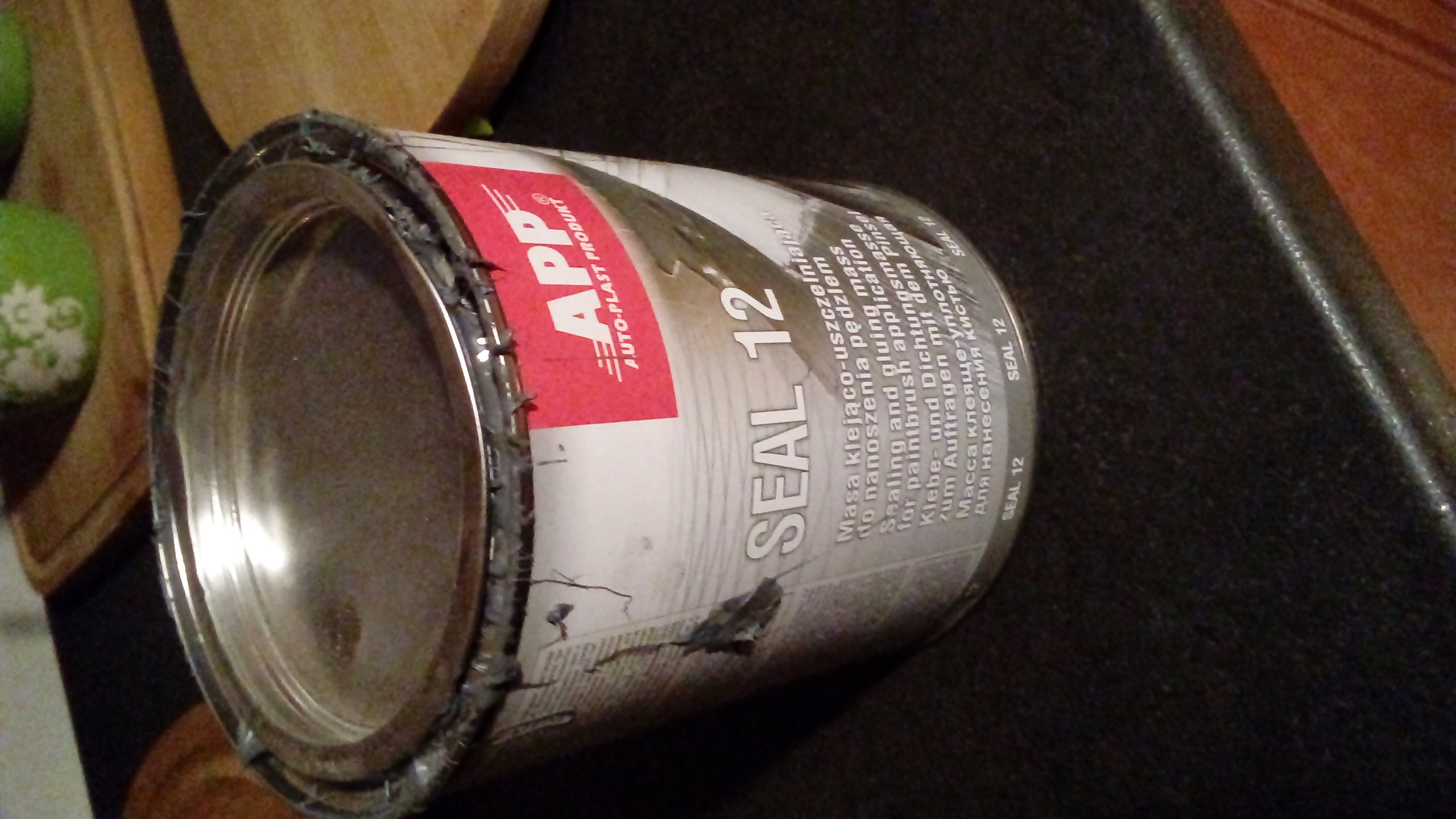

Żarty się skończyły, dzisiaj zakupiłem specjalny pistolet do klejenia tapicerki a dokładniej mówiąc jak z każdym klejem, na dwie sklejane powierzchnie nanosić klej, odczekać i docisnąć. Proste ;)
Zakupiłem również specjalną "gumę" do nanoszenia pędzlem.
Pójdzie ta guma na podwozie i w nadkola.
Już coś tam gumą pokryłem i efekt bajka. APP to jedna z najlepszych firm, jeżeli chodzi o takie rzeczy. Już kiedyś używałem tego środka i trzyma konkretnie na każdej powierzchni. Nanosić można a nawet trzeba warstwami a ilość warstw praktycznie bez ograniczeń. Ja kładłem kiedyś tego na grubość 1 cm Odporność termiczna od -30 do +80 stopni.

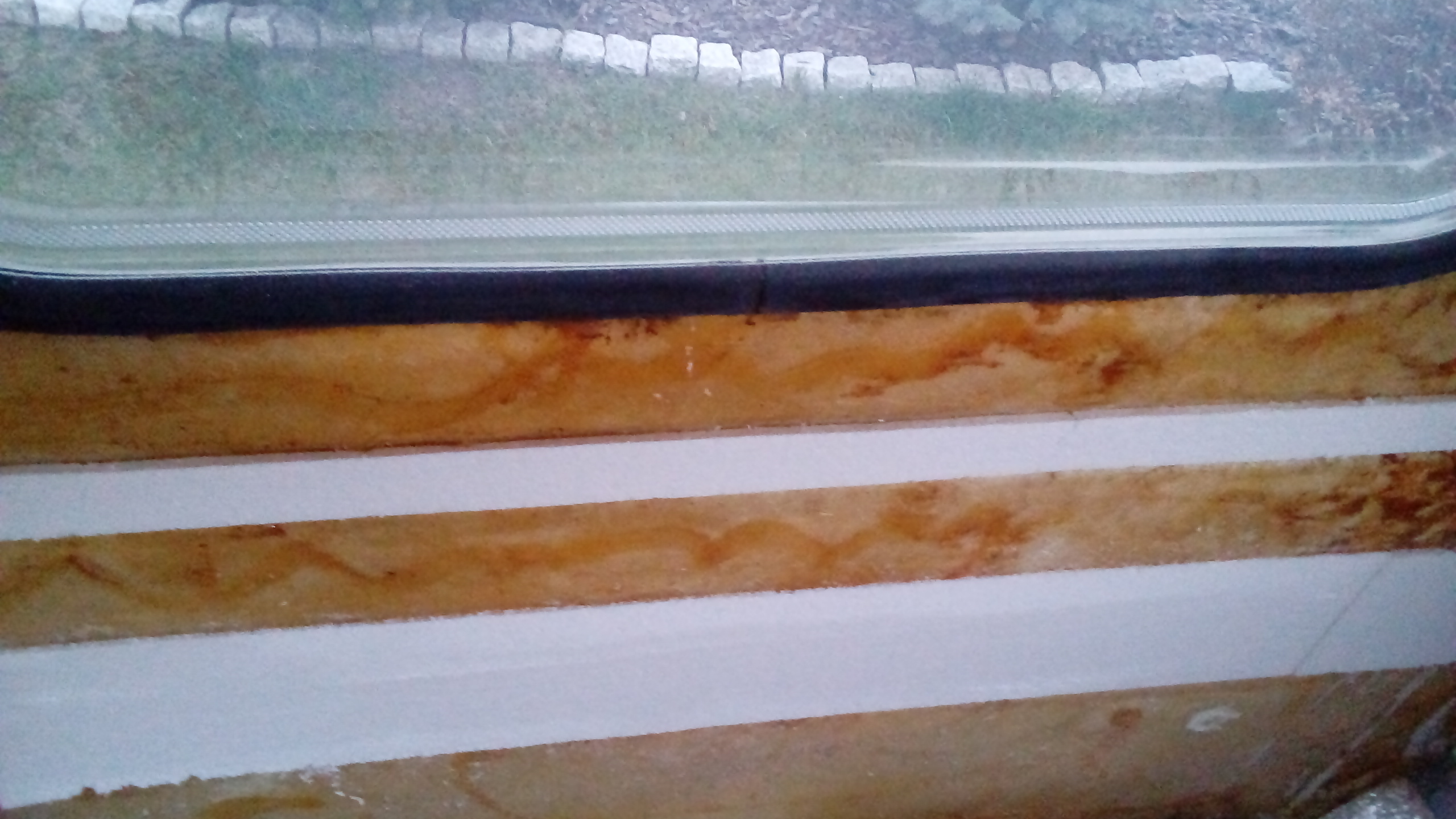

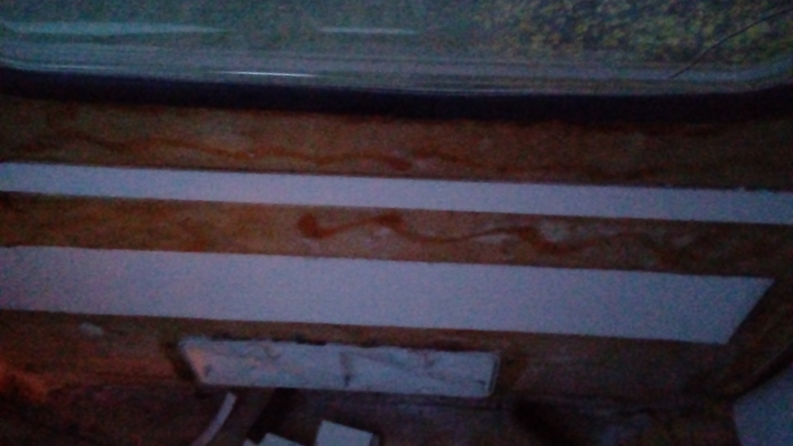

Wyrównanie wnęk styropianem na klej polimerowy, nanoszony na styropian i ścianę wałkiem.
Po odczekaniu około 30 sekund docisk i trzyma ;)
styropian docinany a potem fazowane krawędzie zdzierakiem, żeby dopasować do przetłoczeń.
Po "złapaniu" klejem specjalną "tarką" zrównane wszystko na równo ze ścianą.

To jest taka robota, której nikt nigdy nie zobaczy ale musi być zrobiona. Wyrównanie ścian styro, sprawi, że potem będzie łatwiej ;)
Cieplej to się raczej z tego powodu nie zrobi ale każda warstwa ocieplenia w przyczepie jest na wagę złota.
Latem ciepło, zimą zimno ;) Klej polimerowy jest do tego idealny.
Jest taka zasada przy klejeniu...klej trzyma jak go "nima" nie ma co ładować grubo kleju, bo to tylko sprawia, że mamy dłuższy czas wiązania.
Mnie na wszystkie wyklejenie przetłoczeń poszło pół litra polimerowego kleju.
