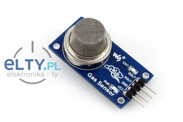

Dla lubiących zabawę z mikrokontrolerami ATMEGA są do kupienia moduły czujników - nawet alkoholu w wydychanym powietrzu
http://elty.pl/pl/c/Gazow/229
Zainteresowanym mogę podrzucić schemat i napisać wsad do atmegi.

Dla lubiących zabawę z mikrokontrolerami ATMEGA są do kupienia moduły czujników - nawet alkoholu w wydychanym powietrzu![]()
No muszę o tym poczytać. Temat mikrokontrolerów dosyć ciekawy i wszechstronny, ale dla mnie obcy.
Trzeba by sie dokształcić.
