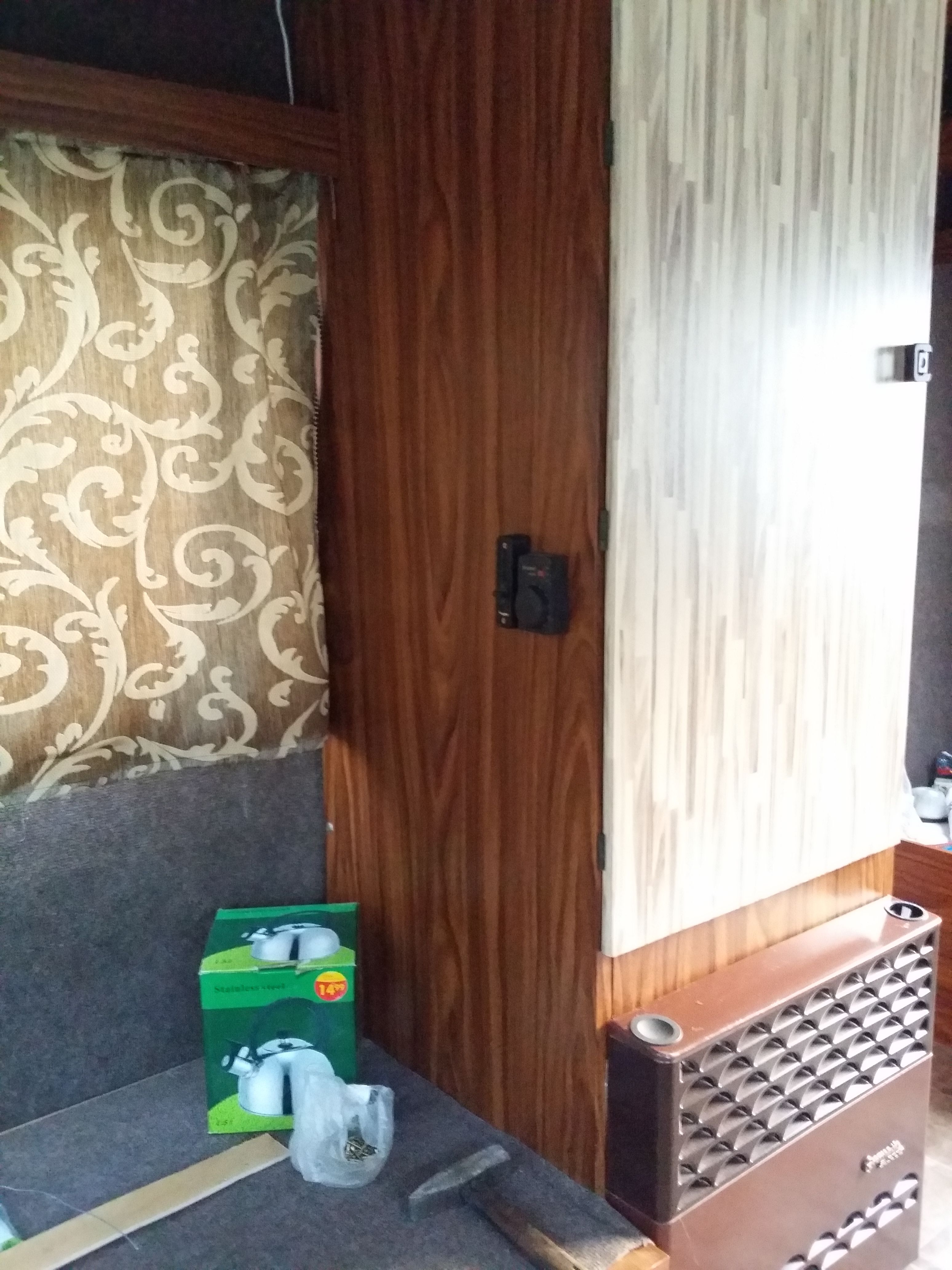

W czwartek z rodzinką pojechaliśmy do dziadków mojej żony pod Ełk na rodzinne spotkanie. Po przyjeździe zauważyłem dwie przyczepy kampingowe Niewiadów n126 z 1985r i jakaś dziwna niemiecka. Zrobiłem wywiad z dziadkiem i okazało się ze znajoma zostawiła te przyczepki na przechowanie do wiosny, trzyma je tylko na jakieś graty bo ma tam postawiony domek letniskowy. Wklepałem numer telefonu do właścicielki i grzecznie zapytałem czy nie chciałaby odsprzedać lodówki i grzejnika , w słuchawce usłyszałem ze nigdy niekożystała z grzejnika bo się bała mam sobie go zdemontować i zabrać :D ale co do lodówki to się jeszcze zastanowi ,ale się ucieszyłem!!!!!!!! Wiec wymontowałem wszystko razem z kominem :D i mam grzejnik do mojej enki. Czy jest na forum ktoś kto ma wiedze jak wyczyścić, przygotować i uruchomić do użytkowania ? Gdzie go zamontować?

Przykładów na forum masz full. Trumatic mieści się w eNce w szafie. A co do uruchomienia to prawdopodobnie wystarczy podłączyć gaz i będzie działać. Oczywiście jak najbardziej trzeba sprawdzić czy wszystko szczelne i dokupić rurę komina, bo na fotkach jej nie widać. Miałeś farta.

Komin mam i rurę też, cały zestaw zdemontowałem trzeba tylko sprawdzić . Powiedz mi tylko ja mam zamontować go w szafie? w środku?

Fiacior75 pisze:Komin mam i rurę też, cały zestaw zdemontowałem trzeba tylko sprawdzić . Powiedz mi tylko ja mam zamontować go w szafie? w środku?
Montaż w tym miejscu. Odkręcasz drzwiczki i masz miejsce na Trumę.
Poproś "Aganetka" - Piotrek jest tyle co po wstawianiu piecai podczas remontu, na pewno chętnie pomoże i zrobi fotki jak i co i gdzie...

Zalecałbym przed montażem sprawdzenie i przeczyszczenie pieca w serwisie lub kogoś kto to ogarnia.

Co do rury komina to warto kupić nową rurę. Stary typ z równoległymi prążkami ma tendencję do korozji i pękania w tych właśnie prążkach i zarazem do nieszczelności. Nowe prążki mają jak by gwintowane i są z innego materiału. Nowa też powinna być uszczelka (oring) komina od strony pieca. A uruchomienie? Popatrz jak to powinno być podłączone, podepnij na otwartej przestrzeni na jakimś stole i będziesz wiedział czy działa.

Odnośnie piecyka - do fabrycznej szafy w naszym modelu - będzie za szeroki, więc będziesz musiał coś wykombinować.

Jak rozbierałem meble to za szafą była naklejka z oznaczeniem 126 d,e ,koło zapasowe leżało w środku i szafka pod zlewem zamykana więc brak miejsca na lodówke . Moja fabryczna tabliczka jest w opłakanym stanie na szczęście widać wybite numery dlatego musze zamówić nową , chce żeby wszystko ładnie wyglądało. Tak samo miałem z N250 podałem wszystkie dane ze starej tabliczki i gość mi ładnie nabił na nowej . Co do piecyka to już przymierzałem go do szafy i jest szerszy o kilka centymetrów trzeba będzie coś pokombinować :D .
