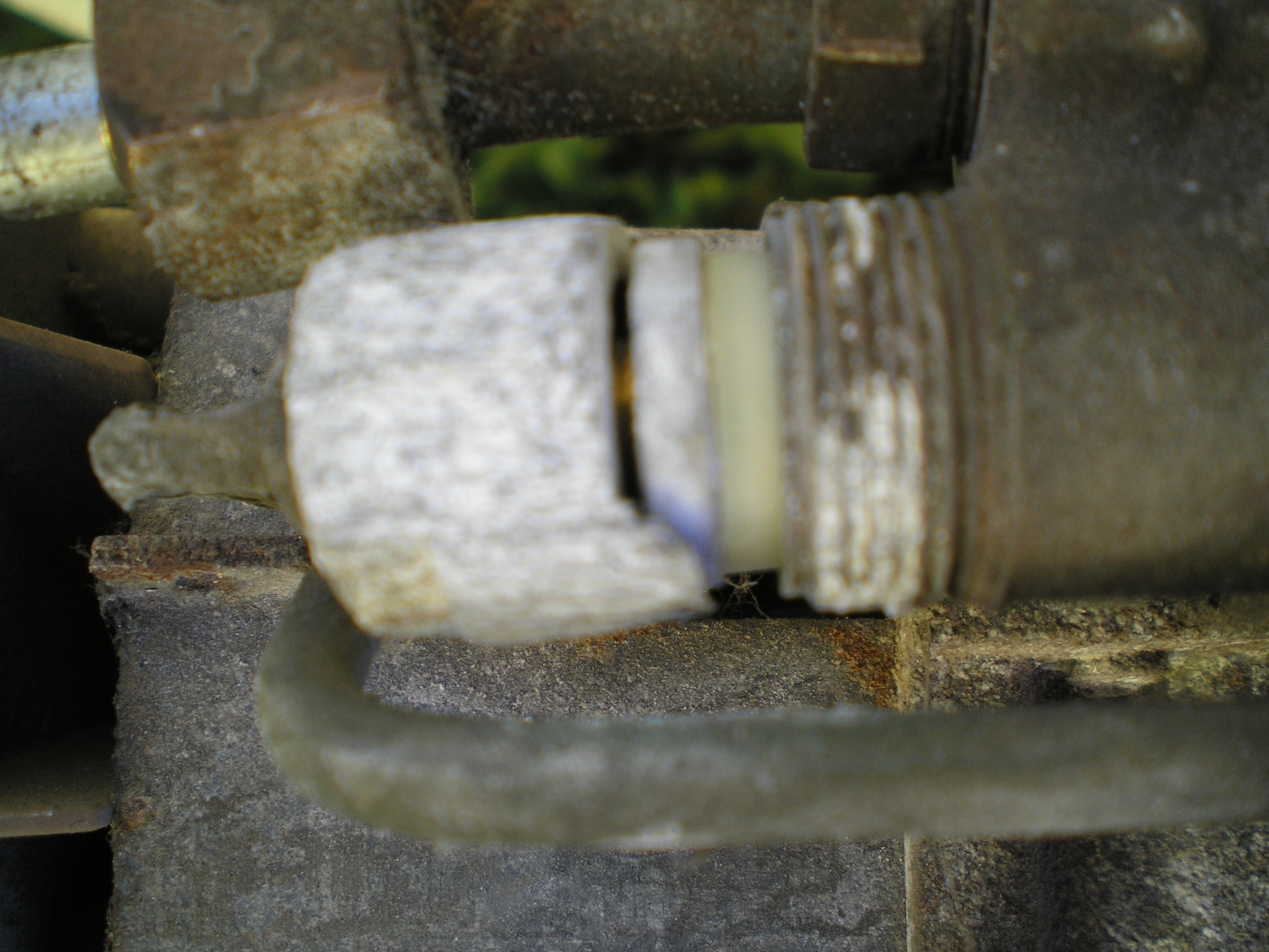

W tej brakuje termopary od zabezpieczenia. Nie będzie działać.
Jak byś kupował to zwracaj uwagę na wszystkie rurki czy nie są załamane bądź urwane jak tu.

Ja mam model s3001 i różni się obudową od sl, tak jak wrzucił Janek. Z drugiej strony termopara nie jest drogim urządzeniem jeśli kupisz w sklepie z częściami gazowymi uniwersalną (chyba gwint 8mm ale głowy nie dam). Koszt około 20 zł. Szukając do trumy zapłacisz cztery razy tyle. Gorzej jak termoparę ktoś wywalił bo elektrozawór się zrypał...

Elektrozawór to urządzenie, które znajduje się tuż za pokrętłem od regulacji gazu. On umożliwia wciśnięcie kurka i otwarcie przepływu. Termopara jest do niego wkręcona i idzie na przewodzie do samego palnika. Tam jest przykrecona gdzieś do obudowy i wchodzi w światło palnika. Kształtem przypomina taką metalową zapałkę. W momencie wciśnięcia kurka mechanicznie otwierasz przepływ gazu. Palnik się zapala i jednocześnie nagrzewa termoparę. Podgrzanie jej wywołuje różnice potencjałów na obu jej końcach co skutkuje stałym otwarciem elektrozaworu. W przypadku zgarnięcia palnika termopara stygnie, a elektrozawór odbija zamykając dopływ gazu.

A czy taki elektrozawór można ewentualnie też naprawić? Zastanawiam się ciągle nad kupnem tego piecyka i ewentualnym powierzeniem jago naprawy jakiemuś specjaliści. Może ktoś z Was zna taką osobę w okolicach Krakowa lub Zielonej Góry?
Re: Zakup ogrzewania Truma
Elektrozawór w sensie termoparę i elektromagnes może i ktoś wydłubie ale według mnie ktoś ostro przyhaczył całym piecem i korpus zaworu jest krzywy = nieszczelny. Tam widać chyba że nakrętka jest zerwana i wystaje elektromagnes. Chyba że kombinować cały zawór coś koło 400PLN pewnie. Cena dobra ale nie wiem czy ja bym zaryzykował choć sam często wolę zaoszczędzić i zakombinować.
