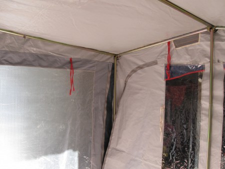

Wczoraj udało mi się wreszcie zainstalować i sprawdzić mój nowy nabytek,tj przedsionek z Gerjaka.
Długo się zastanawiałem w tym temacie.Myślałem o przedsionku uniwersalnym,daszku,a nawet namiocie tunelowym...
Zdecydowałem się jednak na przedsionek,który znalazłem na jednym z portali.Podobno dedykowany do niewiadówki,tylko sprzedawca nie wiedział do której :?: Po telefonicznych ustaleniach zaryzykowałem no i jest :D
Wstępnego montażu i przymiarki dokonałem zaraz po odbiorze paczki no i...
Sam przedsionek okazał się być w stanie BDB,natomiast wyszedł problem ze stelażem.Po ustawieniu okazało się,że nie ma go jak zamontować od strony przyczepy :shock:
Krótka analiza sytuacji i jest plan :idea:
Wymyśliłem,że zastosuję uchwyty takie jak w zachodnich przyczepach.
Paczka z zamówieniem dotarła więc pora na montaż.
Przymiarka i...jeszcze raz chwila namysłu co by nie popełnić błędu i do dzieła.
Do uszczelnienia wykorzystałem taśmę butylową,która została mi z montażu listew.
Tak to wygląda po zainstalowaniu...
A tak po zainstalowaniu stelaża...
i z zewnątrz...
Właściwego ustawienia i napięcia nie udało mi się zrobić,bo holownik jest u mechanika i nie miałem możliwości przewiezienia przyczepy. :(

Tomcat napisz proszę jak zamocowałeś te uchwyty do stelaża, tzn. czy tylko do laminatu czy może podkładałeś jakieś wzmocnienie od wewnątrz? Wkręty a może nity? Mój daszek jest tak mocowany i też czeka mnie montaż tych uchwytów.
Posty: 4304
Re: Remont a'la tomcat
Postautor: tomcat » poniedziałek, 22 cze 2015, 12:04
Do mocowania zastosowałem śruby M5 z łbem stożkowym żeby pasowały w gniazda osadcze w uchwytach.Od wewnątrz dałem podkładkę powiększaną i nakrętke kołpakową.Tak jak pisałem do uszczelnienia wykorzystałem taśmę butylową no i oczywiście wszechobecny silikon :D
Postautor: RAFALSKI » poniedziałek, 22 cze 2015, 12:18
Dzięki :) Miałem mieszane odczucia co do montażu tych uchwytów bo to kolejne dziury w skorupie, poza tym obawy jak to będzie wyglądało. Po Twoich zdjęciach widzę, że można śmiało zakładać. Powodzenia w dalszych pracach!
Posty: 4304
Postautor: tomcat » poniedziałek, 22 cze 2015, 14:07
Dzięki!
Też nie uśmiechało mi się robić nowych dziur w świeżo odnowionej i pomalowanej budzie,ale nie miałem wyjścia;przedsionek kupiony,a oryginalny wyrwać w dobrym stanie już raczej ciężko.Ja akurat zastosowałem aluminiowe,bo pewniejsze,ale gdyby dać białe plastikowe,to jeszcze mniej rzucałyby się w oczy.Generalnie jest OK :wink:

Mam gerjaka i takie trzy plastikowe klamry (adaptery) w które wchodzą te zakończenia rurek dachowych. Nie potrzeba wtedy tych przykręcanych uchwytów.

Moimi i tylko moim zdaniem zastosowanie takich uchwytów z amelinium to nie najlepszy pomysł.
Po pierwsze pracujący na wietrze przedsionek będzie powodował, że te uchwyty będą pracowały i pewnie z czasem pewnie pojawią się pajączki, pęknięcia i przecieki. Moim zdaniem trochę niefortunnie je przykręciłeś, bo na zaobleniu dachu laminat jest najsztywniejszy i każdy ruch przedsionka na wietrze będzie próbował te uchwyty wyrwać. Ja przykręciłbym je niżej na ścianie, bo na płaskiej powierzchni ma ona pewną możliwość ugięcia się z mniej negatywnym skutkiem dla laminatu.
Po drugie to lepsze byłyby plastikowe, bo w momencie wypadku jaki miał Karol (pozwolę sobie zacytować fotkę :) )
jest szansa, że popękają uchwyty, a nie wyrwie dziury w laminacie.
O kwestiach estetycznych nie będę się wypowiadał, bo to już zależy od indywidualnego podejścia.
Sam stałem przed dylematem co zrobić jak kupiłem przedsionek od angielskiej przyczepy i zdecydowałem się ostatecznie na gumy/przyssawki podobne do tych na fotce poniżej
Testy pod domem przeszły wyśmienicie ale niestety w boju nie sprawdziłem, bo sprzedałem razem z przyczepą.
