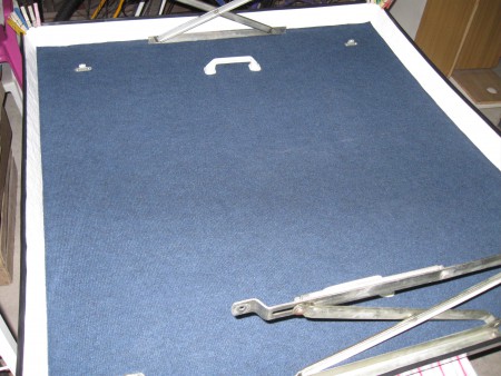

Kolejny tydzień minął i robota trochę się posunęła :)
Po zakończeniu prac nad izolacją wziąłem się za wyklejanie wykładziną.Tak jak pisałem wcześniej,kupiłem "remontówkę" o niebieskim odcieniu.Na pierwszy ogień poszedł dach,a za nim ściany.Na dzień dzisiejszy do wyklejenia pozostały mi tylko panele pod oknami z przodu i tył oraz dach uchylny.Kupiłem 24m2 wykładziny ( 2m2 dostałem gratis,bo była to końcówka ) i jeszcze sporo mi zostanie.Klej spisuje się świetnie.Trzeba uważać,bo na poprawkę ułożenia wykładziny jest bardzo mało czasu :!:

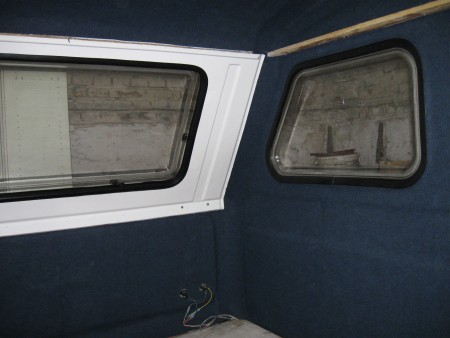

Nareszcie wyklejanie zakończone :mrgreen:
Pozostał mi tylko mały element-ramka wokół drzwi.Na całe wyklejanie zużyłem około 7 litrów kleju.Zostało mi sporo wykładziny i myślę żeby wykorzystać ją na oklejenie frontów łóżek :?: Kolejnym zadaniem był montaż szyb bocznych.I tu na mnie czekała niemiła niespodzianka :shock: .Po umyciu szyb okazało się,że są na nich "pajęczynki",których wcześniej nie widziałem :( Nie ma pęknięć,ale niezbyt fajnie to wygląda chociaż widać je tylko pod pewnym kątem.W tej chwili są już na swoim miejscu w przyczepie,ale w przyszłości jak kasa pozwoli to będe chciał wymienić je na nowe.
Później przyszedł czas na nowe uszczelki.Na montaż czeka też już dach uchylny.Troche problemu miałem ze śrubami bo stosowałem oryginalne z demontażu.Zastosowanie izolacji i wykładziny spowodowało,że zrobiły się za krótkie,ale...jakoś poszło.

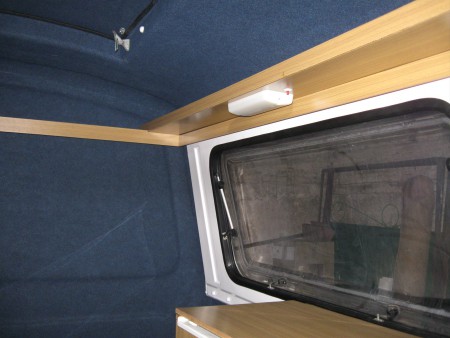

Kolejne kilka dni upłynęło mi na "zbrojeniu" wnętrza przyczepy.Na pierwszy ogień poszła wykładzina.Jako podkład i izolację zastosowałem ekran zagrzejnikowy,którego nie wiedzieć dlaczego,kupiłem o dwie rolki za dużo :?:
Ciąg dalszy,to półki,które o dziwo pasowały i nie musiałem nawiercać nowych otworów pod śruby.
Układ wnętrza pozostał bez zmian;meble nie są zniszczone więc po umyciu i odświeżeniu wróciły na swoje miejsce.Okleina fabryczna może nie jest zbyt piękna,ale trwalsza niż okleina foliowa,którą początkowo miałem w planie okleić mebelki.

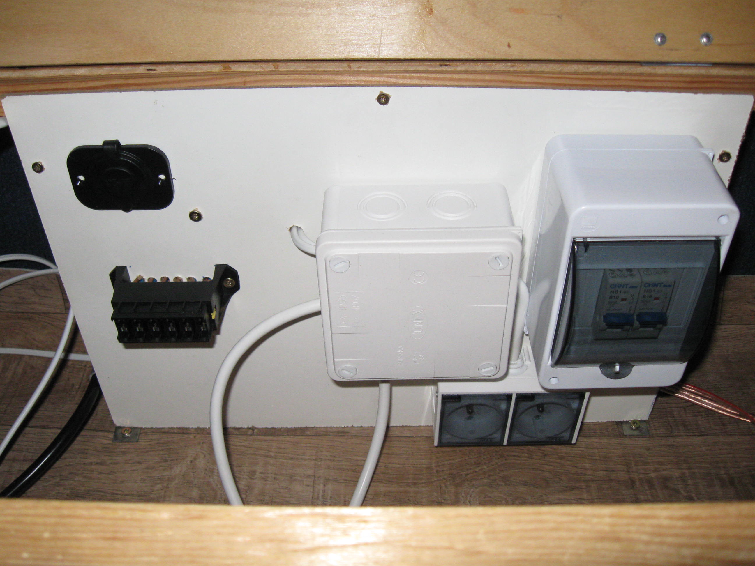

Nareszcie elektryka ogarnięta :)
Do zainstalowania pozostał mi tylko akumulator i prostownik.
Moja instalacja to połączenie 230 i 12 volt.Z sieci 230 zasilane jest oświetlenie i gniazdka natomiast 12 volt zasila oświetlenie,gniazdo zapalniczki oraz pompę wody.Żeby to jakoś ogarnąć zbudowałem sobie małą tablicę rozdzielczą.Znajdują się na niej puszki z bezpiecznikami oraz rozgałęźniki.Na wypadek dokoptowania dodatkowych odbiorników prądu przygotowałem sobie dodatkowe przyłącza.
Do oświetlenia na 12V wykorzystałem fabryczne lampy wymieniając w nich standardowe żarówki na ledy;oświetlenie 230V to kinkiety uzbrojone także w żarówki led.Otwór po starym gnieździe 230V był trochę duży żeby zainstalować poprawnie nowe gniazdo więc zaślepiłem go kratką wentylacyjną :D
Jest także gniazdo zapalniczki,które zasilane jest ze stałego plusa holownika.Można wykorzystać je do zasilania lodówki w czasie jazdy lub ewentualnie do zasilania całej przyczepy(12 volt) w ekstremalnej sytuacji.Do ładowania akumulatora zakupiłem automatyczny prostownik Telwina,model T-Charge 18. Instalacja 230 volt zabezpieczona jest bezpiecznikami automatycznymi.W gnieździe przyłączeniowym przyczepy bezpieczniki wymieniłem na 10-cio amperowe.Dzisiaj spróbuję je przetestować,tzn."obciąże" i sprawdzę na ile mogę sobie pozwolić :?: :idea:

Postautor: CornBlumenBlau » poniedziałek, 11 maja 2015, 09:23
Wszystko cacy, tylko prościej byłoby w te kinkiety wsadzić żarówki led 12v i zasilać je do wyboru z sieci 230v poprzez zasilacz, lub bezpośrednio z akumulatora. Kinkieciki są też w wersji z własnym włącznikiem co daje możliwość ukrycia kabli skoro i tak są przykręcone na stałe.

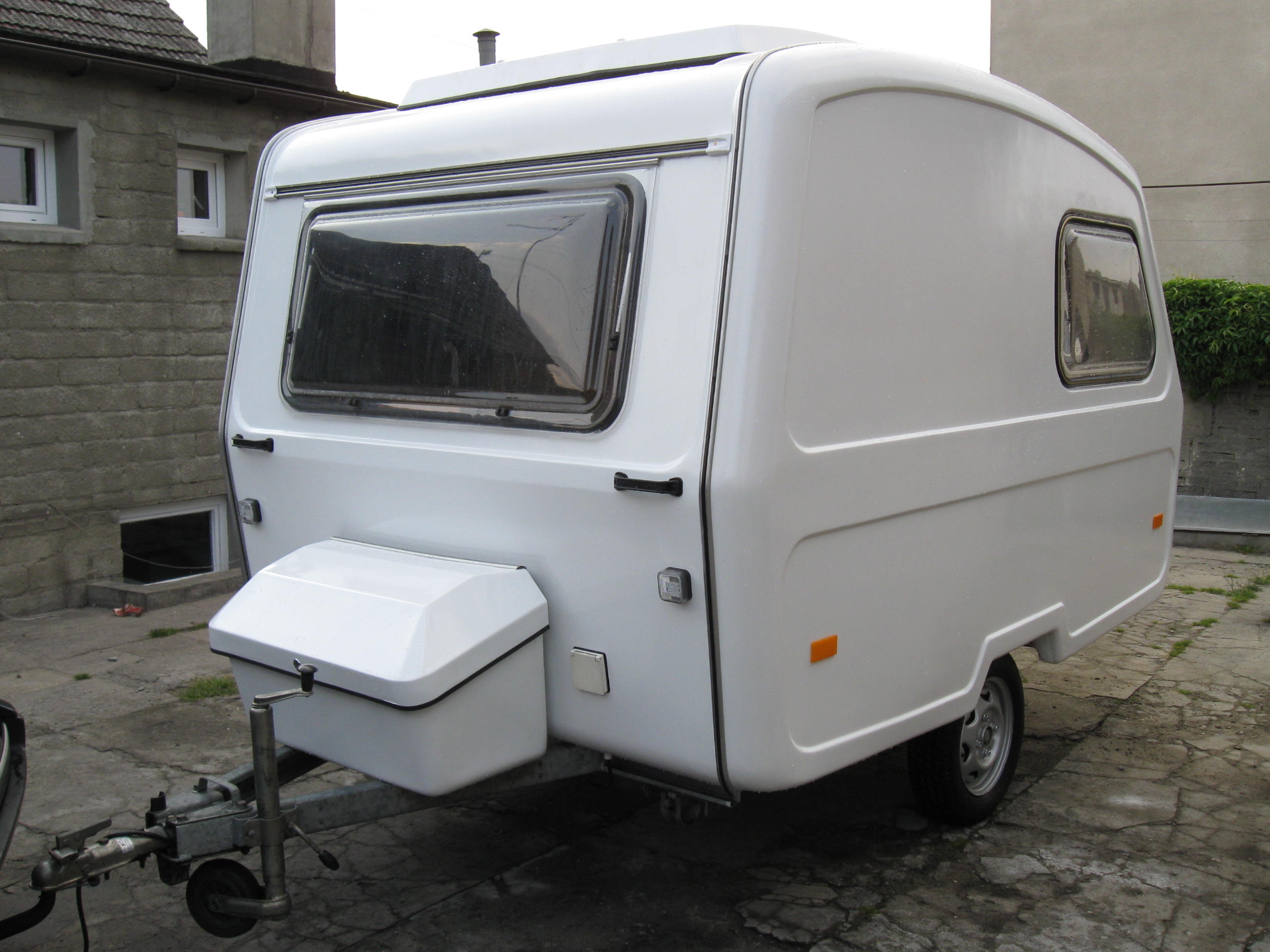

Przez ostatnie klika dni nie zrobiłem zbyt wiele ponieważ miałem inne tematy do ogarnięcia.Na swoje miejsce trafił kufer.Będzie tam miejsce na butle z gazem,baniak do brudnej wody itp "gadżety".Na miejsce trafiły też kliny maskujące listew aluminiowych.Ogarnąłem też elektrykę zewnętrzną-wszystko działa jak należy :)Przygotowałem też do montażu kosz koła zapasowego zaadaptowany z auta marki francuskiej oraz felgę do zapasówki.
I w końcu po około 8-miu miesiącach postoju w garażu w miniony weekend zobaczyła "światło dzienne".Wytargałem ją głównie po to żeby zrobić "test szczelności", a przy okazji zmyć nagromadzony kurz.Zrobiłem też rundę honorową w krótkiej przejażdżce :D
