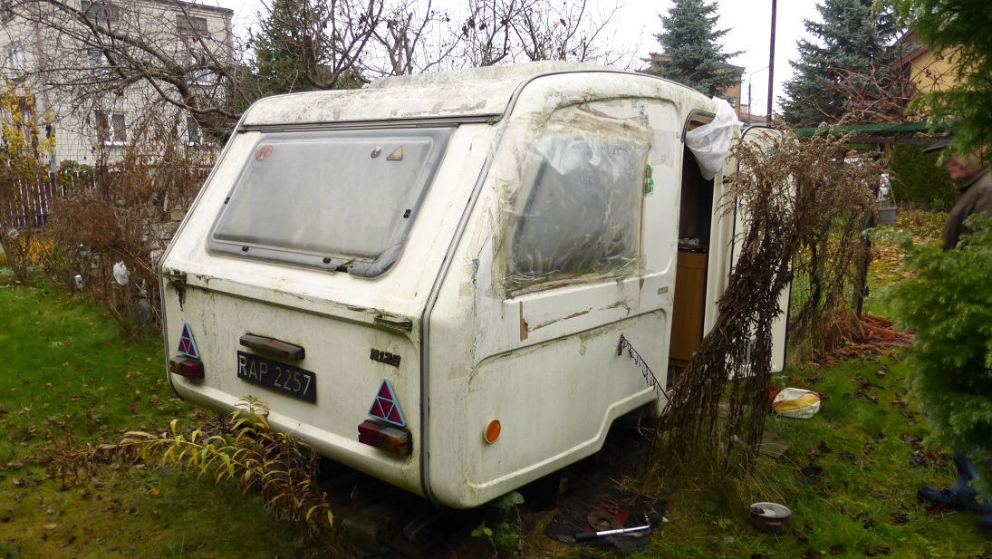

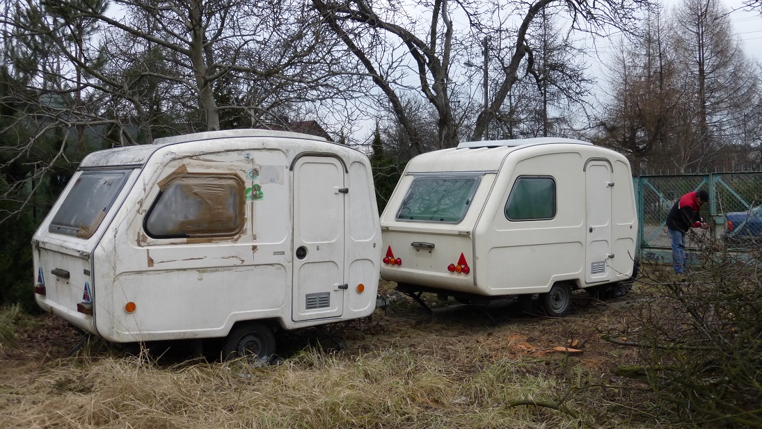

Cześć! Kiedy ubiegłego lata kupiłem przyczepę nie myślałem, że w rodzinie w krótkim czasie pojawi się druga. Moja N-127 przywołała wspomnienia i u ojca pojawiła się chęć powrotu po prawie 20 latach do jeżdżenia z cepką. Tak się złożyło, że znajomy (z którym dawno temu ojciec jeździł w jednej ekipie) w dalszym ciągu trzymał na działce swoją przyczepę. Po namowie zadecydował oddać ją w nasze ręce a my obiecaliśmy wyremontować i przywrócić do dawnej sprawności. Na jesieni wyciągnęliśmy niewiadówkę z działki i.. zatargaliśmy na kolejną działkę, tym razem tymczasowo. W między czasie powstało zadaszenie które w ogóle umożliwiło jakiekolwiek dłubanie i przyczepa została przerejestrowana z wymianą starych, plastikowych tablic na obecne. Jak to bywa, pomocny okazał się dokument z Niewiadowa. Przy okazji dowiedzieliśmy się, że jest to N-126es, cokolwiek to znaczy poza ładownością wynoszącą tylko 60kg... Przyczepę czeka kapitalny remont, długoletni postój jej nie posłużył. W środku wilgoć, oderwana tapicerka, część okien do wymiany. Poza tym brak materacy, materiału przedsionka (stelaż jest) i przeróbki któregoś z wcześniejszych właścicieli w postaci zamykanych górnych szafek i osi na resorach z amortyzatorami. W dobrym stanie zachowały się meble, które po odświeżeniu będą służyły dalej, zmienimy tylko zlew i kuchenkę na ten srebrny zestaw z półkolistym zlewem. Na tą chwilę skołowaliśmy potrzebne okna (podziękowania dla kolegów piotr05 i naal), wspomnianą kuchenkę i materace w dobrym stanie. W miniony weekend pogoda dopisała więc rozpoczęliśmy zmagania. Trwa ogołacanie przyczepy i weryfikacja co do kosza a co się przyda.
Główny powód zmartwień to resory. Nie wiem czy je zostawić i wymienić tylko amortyzatory czy założyć oryginalną oś. Może coś doradzicie? Jak takie resory mają się do homologacji?

Resory zostaw, tylko dorzuć amorki.
Re: Wyciągnięta z działki
Też myślę, że resory możesz zostawić. Amorki jakieś tam już są, sprawdź czy są sprawne. Resory po takim postoju warto rozkuć, oczyścić i przesmarować jakimś smarem grafitowym, ewentualnie dać nowe przekładki teflonowe.
