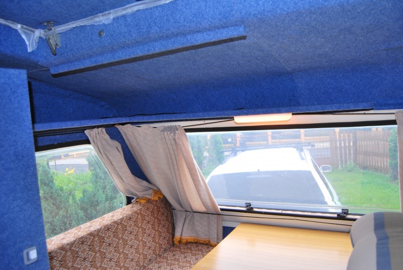

dałem w poprzek do załamania, u mnie zapadnięcie było spowodowane "dłuższym leżeniem czegoś na dachu"
teraz wygląda to tak, wcześniej fotek nie zrobiłem ....
To napisałem ja, dworek

joker25 pisze:... myslalem zeby wkleic aluminiowy plaskownik.... zeby nie bylo tegowidac pod tapicerka. co myslicie?
płaskownik to raczej nie będzie wystarczająco sztywny, ale faktycznie fajnie by było żeby nie odstawało jak u mnie ... choć nie przeszkadza mi to wcale
