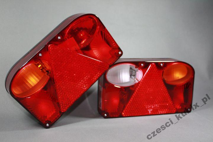

Było ostatnio trochę o tym na forum. Poszukiwania zacznij od Agromy lub jakiegoś sklepu rolniczego.
W Agromie widziałem oryginalne lampy zespolone do N126N po 16zł szt. Inne rodzaje też są. Na pewno coś dobierzesz i to za grosze.

Szkoda, że już przykręciłeś trójkąty bo teraz są fajne lampy z wbudowanymi. Ja mam na przykład takie
Jeżeli nie przewidujesz światła cofania to możesz kupić wersję bez.

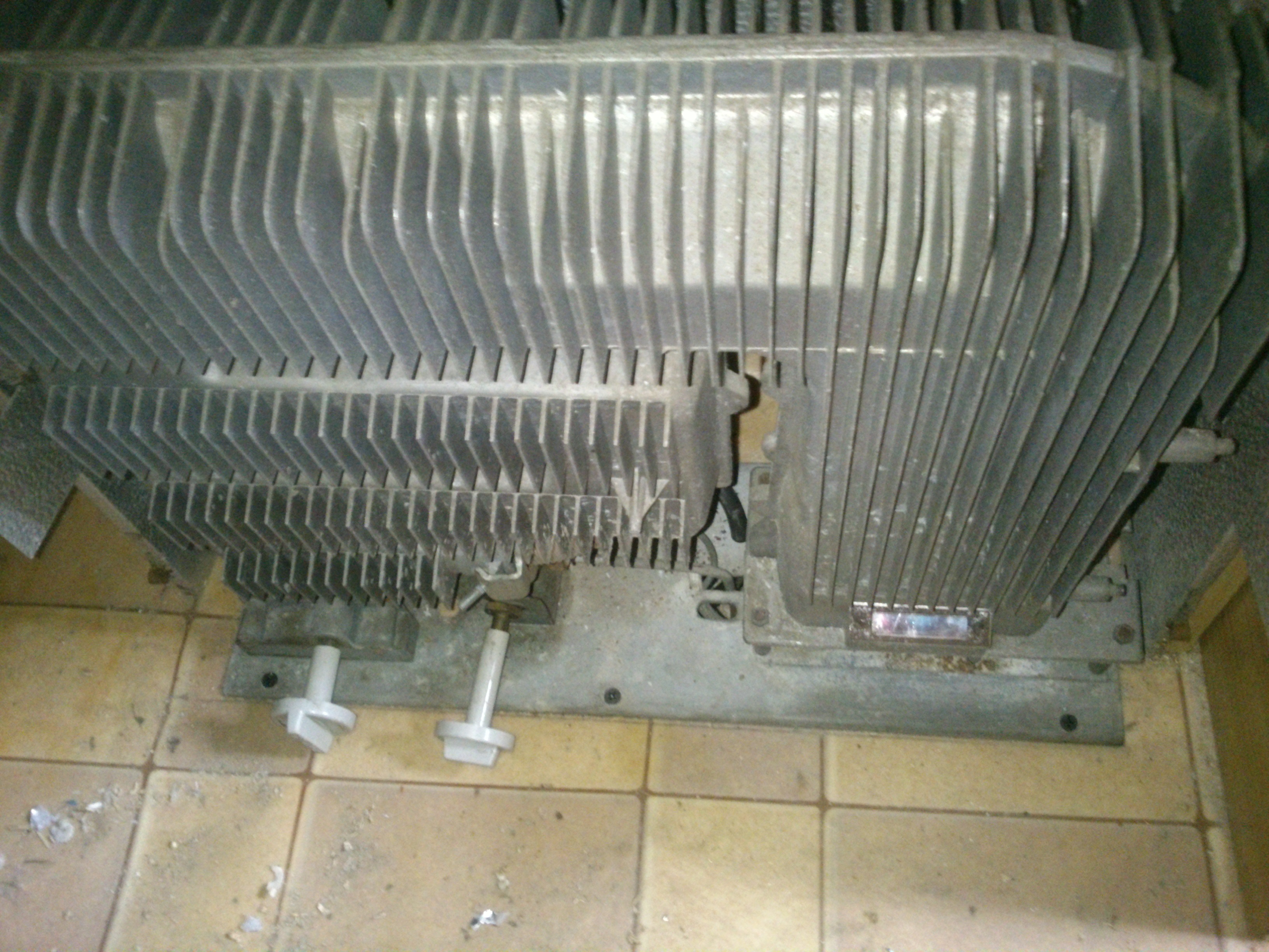

Coś mi ta Truma w szafkę tak jak u Was nie wchodzi tylko wystaje ,na to nic nie poradzę i tak być już musi.

Wchodzi idealnie bez przeróbek ale w N126n
vvarrior
Posty: 1611
Re: Budyń i remont wędkarskiego domku na kółkach N126.
Postautor: vvarrior » wtorek, 4 mar 2014, 11:51

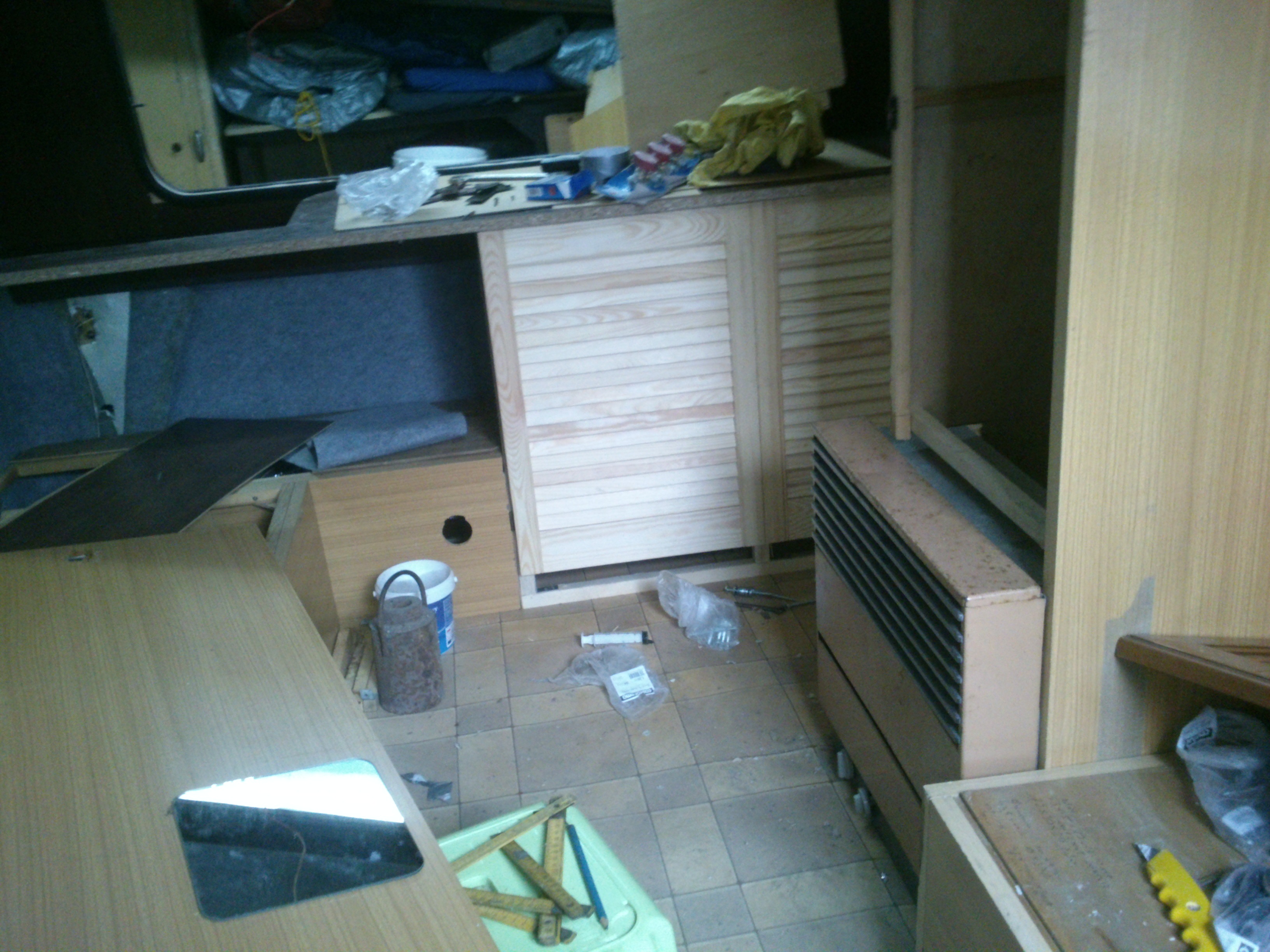

Truma mieści sie chyba w szerokiej szafie w n126n. W naszych do wyboru zostaje albo podciąć łóżko albo dobudówka w szafie. Ja myślałem nad poszeżenie samej szafy do linii drzwi wejściowych. Rozważam też wązką dobudówkę z boku jako schowek podręczny...Ale na razie jeszcze nie zdecydowaliśmy się na konkretny wybór.

No właśnie dobudówka szafy czy poszerzenie to nie problem tylko czy za wąsko nie będzie przy drzwiach,łóżko też myślałem skrócić ale to jest równoznaczne z cięciem gąbki i skrócenia pokrowca na materac a krawcem to ja nie jestem :D chyba jednak jakoś ją obuduję .

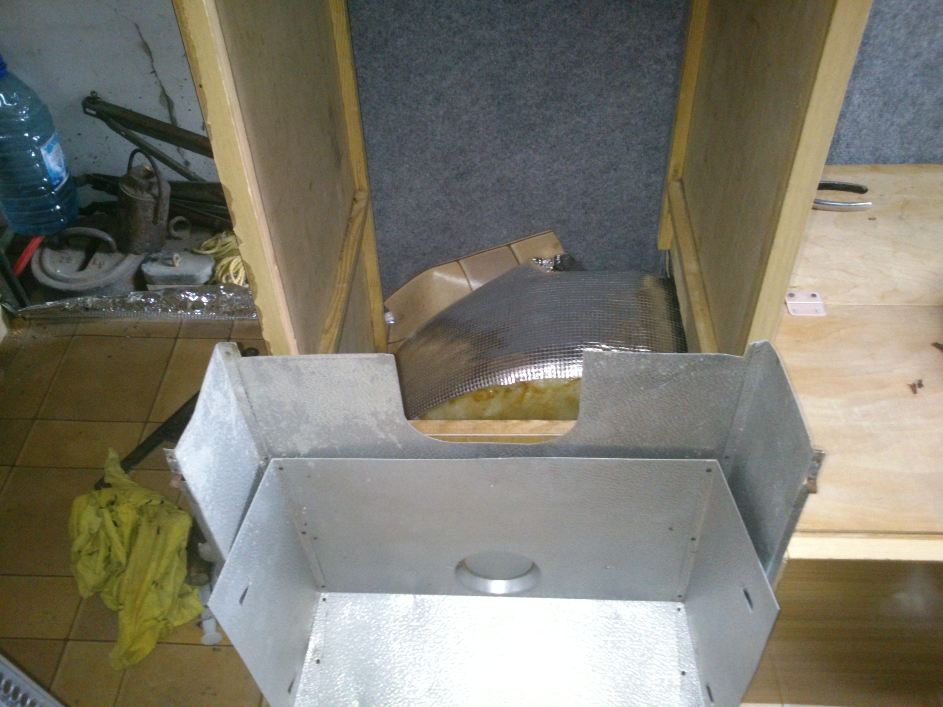

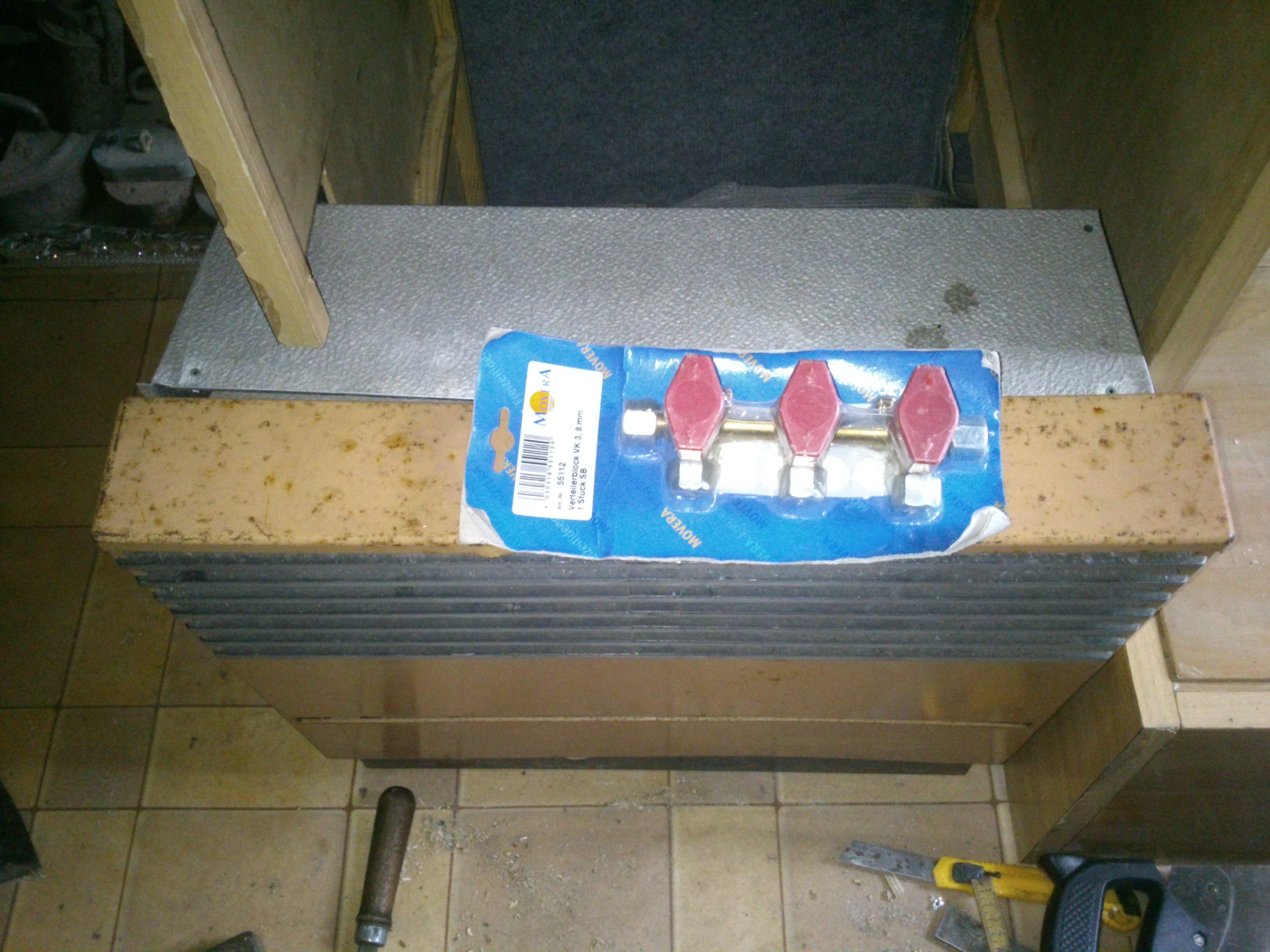

Postautor: Budyń » czwartek, 6 mar 2014, 14:19
truma zamontowana i przetestowana ,teraz montaż kominka w dachu i rozgałęźnika w szafce kuchennej,wejście do trumy zrobiłem tak że wykręciłem ten kawałek oryginalnej rurki,dałem rurkę miedzianą w otulinie,pod szlifowałem nową baryłkę i nakrętka oryginalna,sprawdzone i gaz się nigdzie nie ulatnia.
Teraz montaż trójnika w szafce kuchennej i wypuszczenie jednego wejścia do gazu na zewnątrz na szybko łączce,Trumę z boku obuduję i będzie ok.

Szybkozłączki jeszcze nie mam,no właśnie,proszę o pomoc w zakupie szybkozłaczki,co polecacie?

Domyślam się, że to wyprowadzenie na zewnątrz to nie wejście tylko wyjście do przedsionka.
Jeżeli tak to polecam taką
Kupisz tu http://allegro.pl/szybkozlaczka-gazowa-duni-i3954522114.html

Właśnie o tej myślałem tylko za bardzo nie widzę żadnego mocowania,czyli trzeba będzie coś wymyśleć żeby ją na sztywno przymocować.

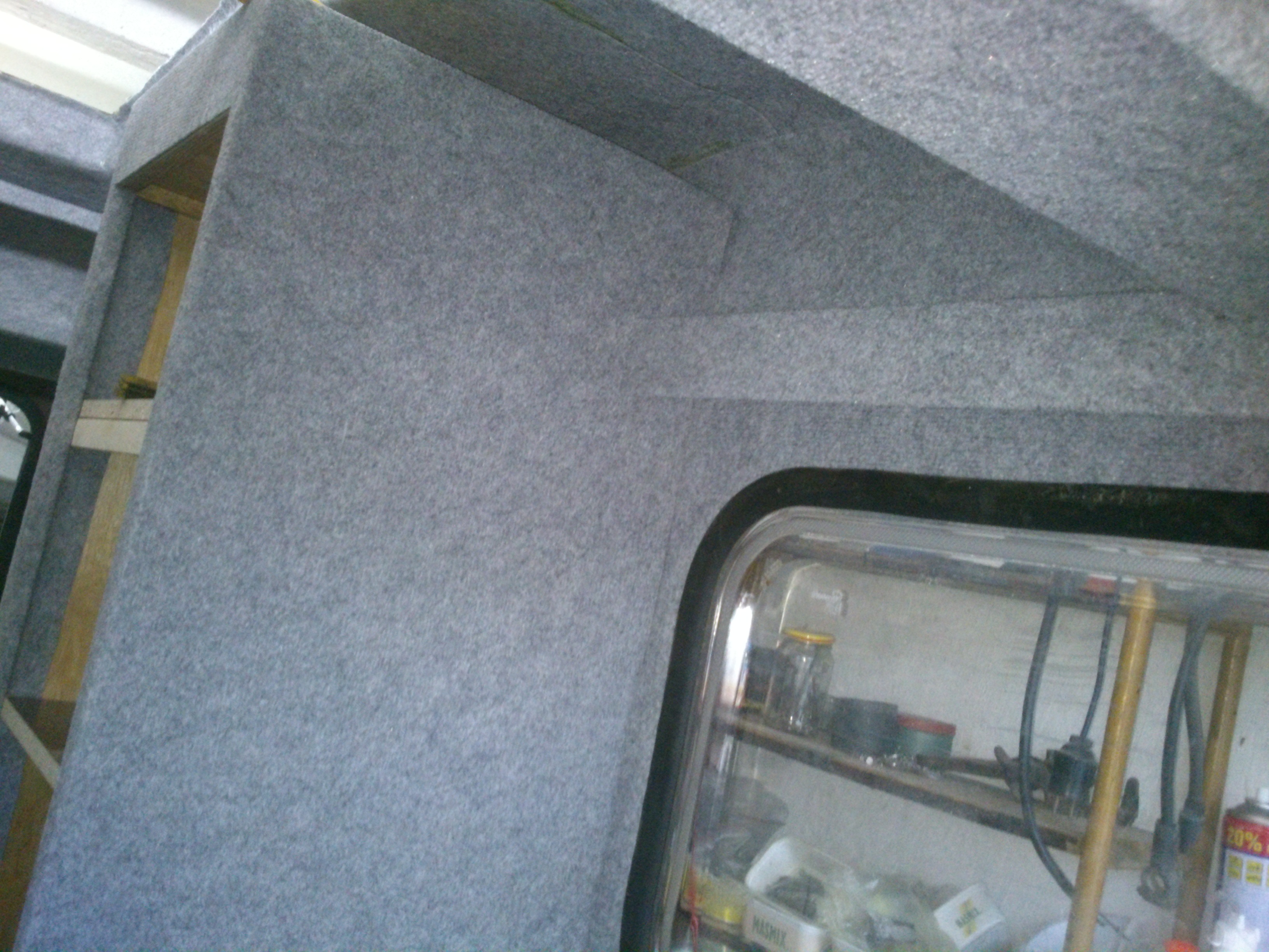

No to mam już kominek na dachu z czego się bardzo cieszę,teraz sobie mogę grzebać w środku a truma sobie chodzi i mnie grzeje :D ,otwór w daszku wywierciłem otwornicą za 5zł od Chińczyków idealnie pasuje to największe kółko. Drzwiczki do szafy kupiłem nowe a boki wykleiłem wykładziną,w poniedziałek biorę się za obudowanie trumy -tego boku co wystaje,nie widzi mi się takie rozwiązanie ale tego już nie przeskoczę.
Cały czas myślę nad tymi lampami z tyłu i czy nie lepiej dać dwa te wyjścia do gazu na zewnątrz żeby lodówka i kuchenka były podłączone,zobaczymy .
