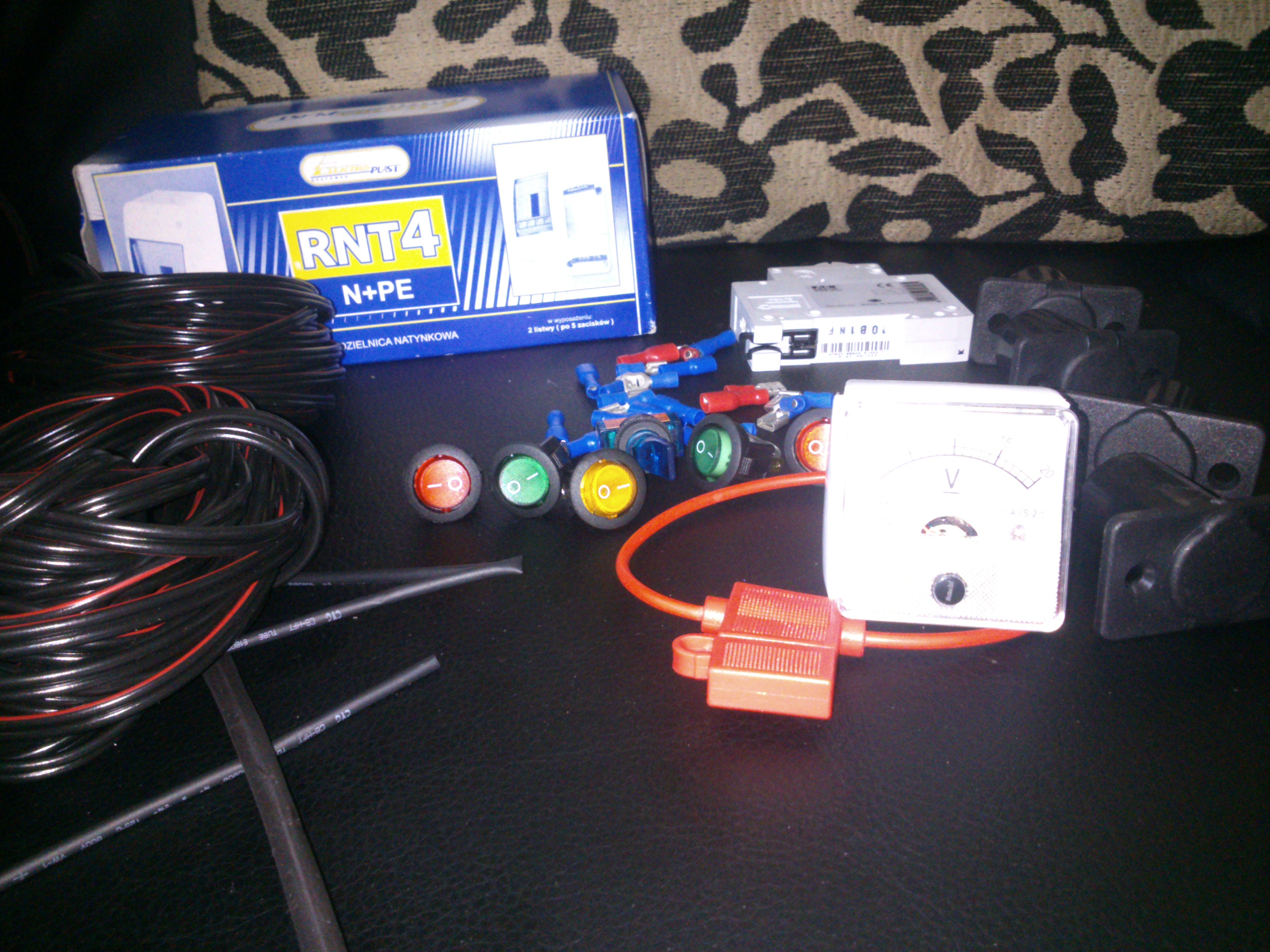

Postautor: Budyń » poniedziałek, 27 sty 2014, 18:56
Dzisiaj odwiedziłem sklep elektryczny,zostawiłem 150zł a resztę musiałem zamówić na allegro
