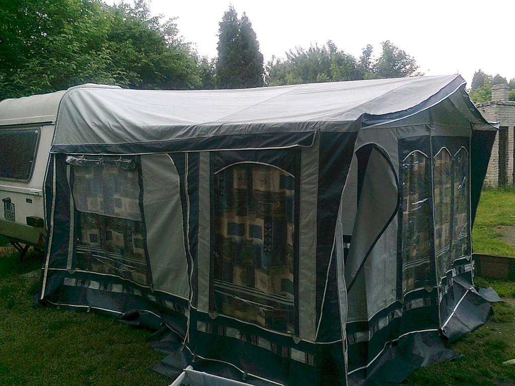

witam mój przedsionek ma obwód 693 cm bez fartuchów a katologowo jest to chyba rozmiar 710 albo 715, jest ok ale nie obraził bym się gdyby był 10-15 cm krótszy. tak że rozmiar 710 to wg. mnie max, napewno nie wiekszy. co do stelaża to przykręciłem uchwyty

Karot, dziękuję za opinię i zdjęcia przedsionka - chyba też poszukam takiego dużego.
Mieścisz się z nim na wydzielonych parcelach na kempingach?
