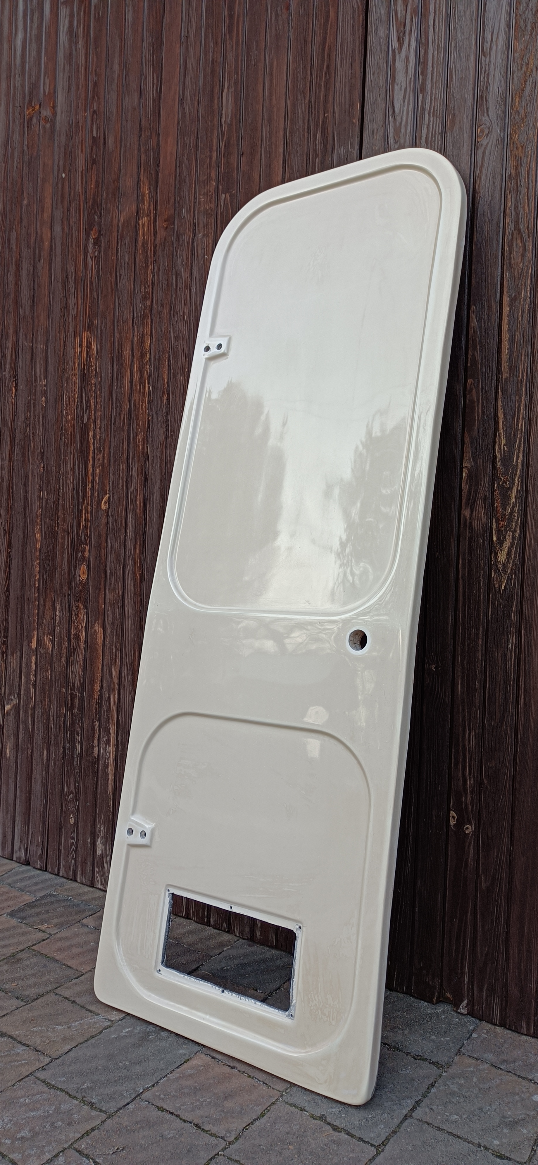

A dla gapciów kolejna porcja postępów.
Drzwi ogarnięte w całości i gotowe do złożenia.
Przypomnę, że cały remont nie zakłada użycia lakieru... 53-letni laminat pozostanie nie tknięty.
Wątpliwości budzi jedynie pokrywa dachowa ale zobaczymy...

Murano, jak polerowałeś żelkot, aby uzyskać taki efekt? :)
Posty: 7180
Re: n-126 z 1973r. - czyli nowa zabawka Murano
Postautor: Murano » środa, 7 sty 2026, 23:15
PioDer pisze:Murano, jak polerowałeś żelkot, aby uzyskać taki efekt? :)
Długoooo.... :mrgreen:
Na dobrą sprawę proces jest bardziej pracochłonny i czasochłonny od przygotowania pod lakier.
Najpierw szlifowanie od P120 do P3000
Każde większe uszkodzenie wydrążone i uzupełnione żelkotem. Kolejne szlifowanie miejsc naprawy od 360 do 3000.
Na koniec dobra polerka, kilka padów o różnej twardości i kilka past o różnej ścieralności...
Bułka z masłem 8-)

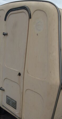

A to są te same drzwi :D .
