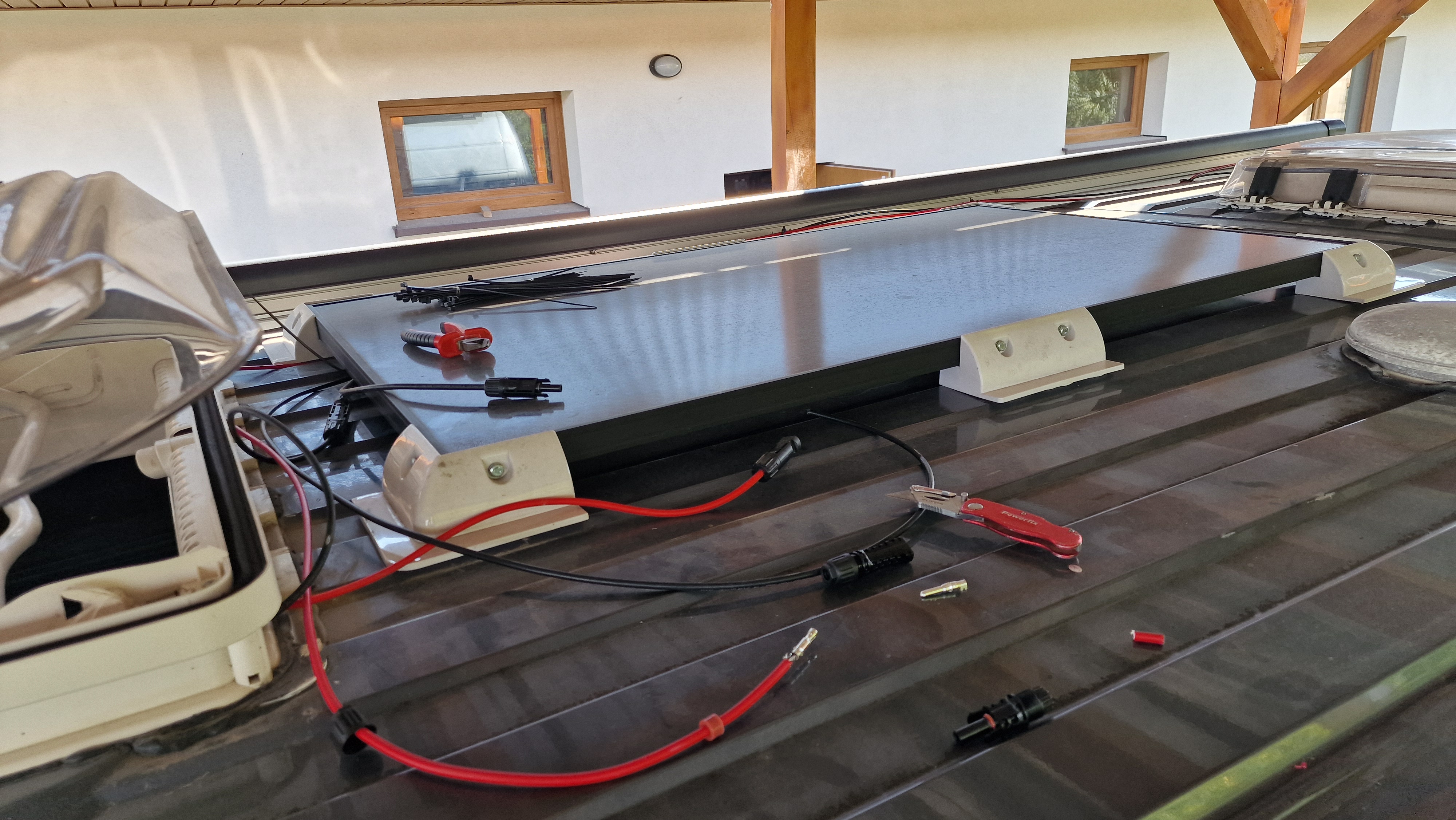

kooba pisze:Tu przy okazji dodam, że jestem mega wdzięczny producentom paneli, którzy teraz to już chyba obligatoryjnie do wszystkiego zakładają złączki MC4. Bez tego to dołożenie panela nie byłoby takie proste.
Jak przyszły te moje panele to się okazało że kabelki to tragedia, gówno do wymiany. I na dodatek bez wtyczek, ale w tym przypadku i tak byłyby zbędne.
Powiedz mi jaki jest standard. Od strony panela gdzie męska, a gdzie żeńska wtyczka, jak to powinno być wykonane?
Przyczepa: N126ES
Posty: 5972
Re: Przyszedł czas na 4 kółka czyli Adria Twin 640 SHX
Postautor: kooba » czwartek, 15 sie 2024, 17:12
Aleś wymyślił pytanie :)
Na podstawie tego zdjęcia stwierdzam, że z panela plus jest męski, a minus żeński. Co prawda na zdjęciu widać tylko plus, który rozpinałem żeby wpiąć drugi panel, ale na 100% plus i minus są różne.

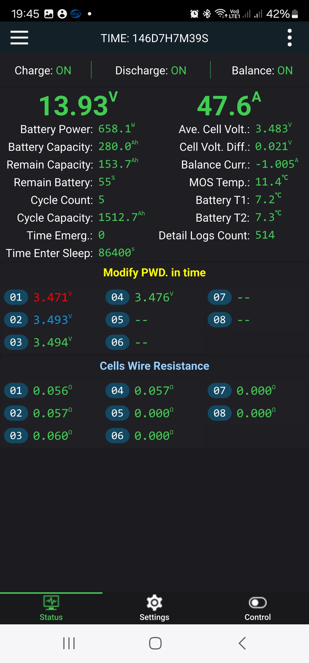

Po dłuższym czasie życia z LiFePo4 zauważyłem, że ładowanie przez energoblok w trakcie jazdy jest słabe bo tylko 4-5A.
Do tego jeszcze przyszła zima, wzrosło zużycie bo doszło jeszcze ogrzewanie i światło przez dłuższy czas. A do tego słońca mało i nisko. Po powrocie z ostatniego weekendu zerknąłem co tam ciekawego pokazuje BMS, a tam tylko 48% zostało :shock: Lekko mnie to zmroziło, że w weekend wyssałem ponad połowę z 280 Ah. Jednak po 3 dniowej obserwacji ładowania kampera stojącego pod wiatą i podłączonego do prądu okazało się, że nie jest tak źle. Po prostu LiFePo4 nawet wyssane do połowy ma takie napięcie, że energoblok ani myśli go ładować i w efekcie nie wyjeżdżam tydzień później z pełnym akumulatorem. W lecie po powrocie z weekendu akumulator był na tyle naładowany, że nawet nie zauważyłem problemu.
W związku z tym doszedłem do wniosku, ze Adrianna wymaga dozbrojenia. Zwłaszcza, że na ferie też śmigamy kamperem i nie mogę sobie pozwolić na start 9 dniowego wyjazdu w zimie z niepełnym akumulatorem bo solar nie nadrobi.

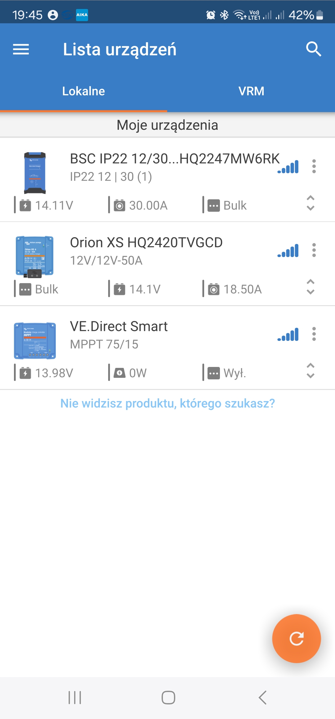

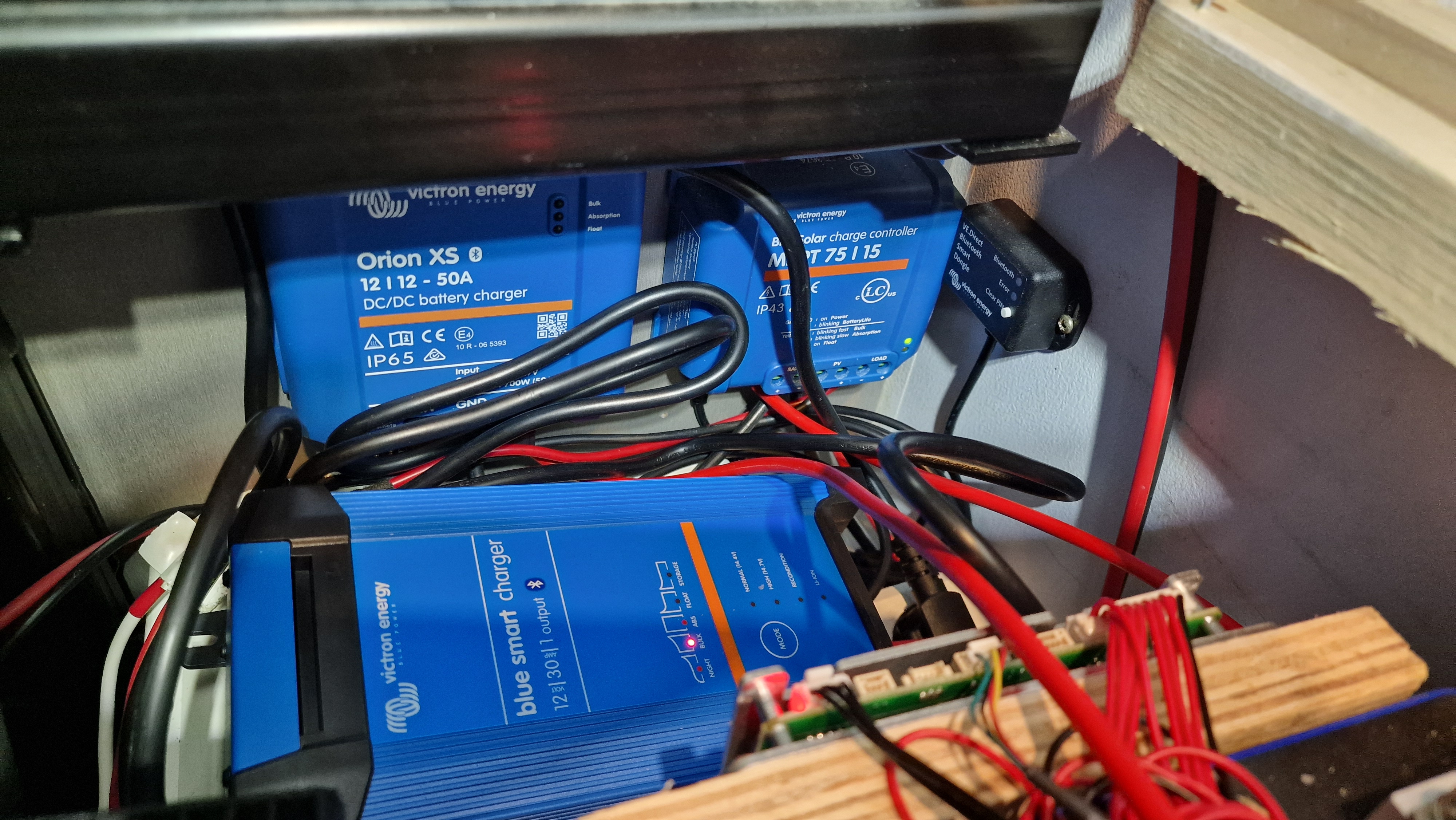

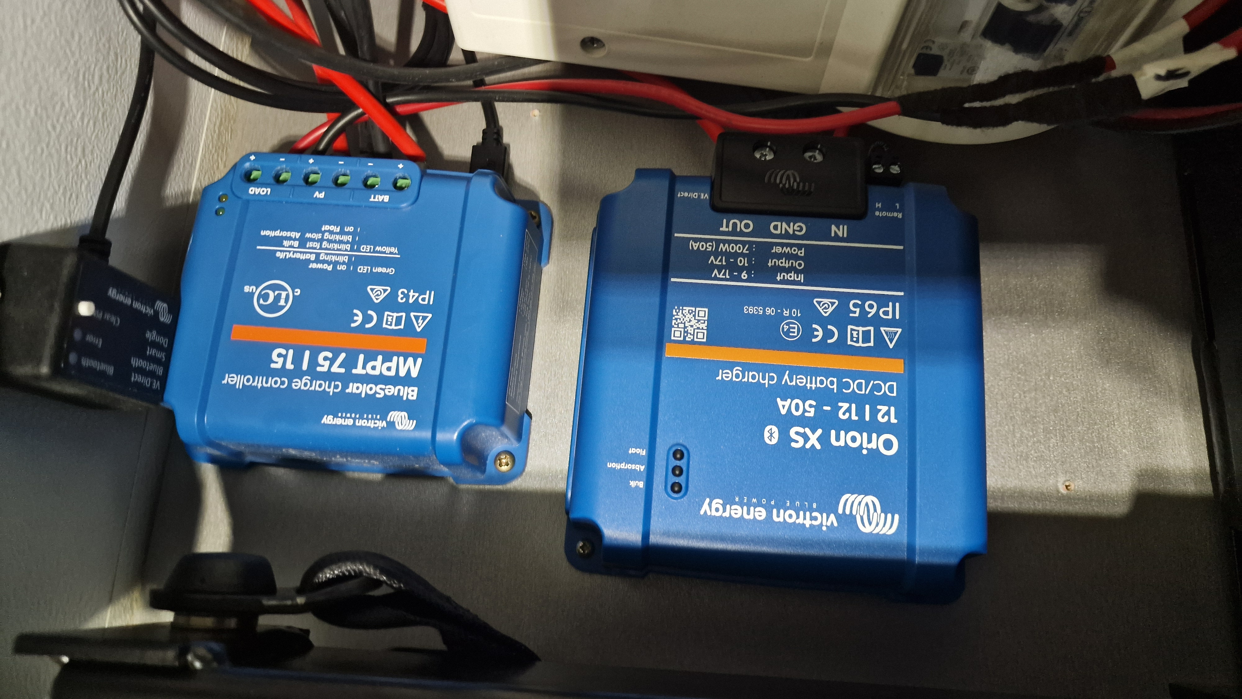

Do solara mam regulator Victrona i jestem z niego mega zadowolony, wiec po przeanalizowaniu tematu na pokład wjechały dodatkowo ładowarka sieciowa Blue Smart IP22 30A i ładowarka DC-DC Orion XS 50A oczywiście od Victrona.
Na jeździe próbnej nie byłem, ale pyrkocząc na wolnych obrotach Orion daje 22A ładowania. Co ciekawe i fajne urządzenia Victrona można spiąć w sieć dzięki czemu będą się komunikować i ładować razem jednocześnie.
U mnie jak odpaliłem kampera podłączonego do prądu żeby przetestować to w akumulator poszło elegancko prawie 50A :cool:
Teraz to można na ferie jechać :)
Nie wiem jak będzie z możliwością i potrzebą dostępu do prądu, ale mam nadzieję, że przy jakimś ładowaniu z solara i co najmniej 20 A z alternatora potrzeby podłączenia do 230V nie będzie, więc nie będę się martwił czy jest możliwość.

"U mnie jak odpaliłem kampera podłączonego do prądu żeby przetestować to w akumulator poszło elegancko prawie 50A "
Rozwiń proszę tą myśl ;)
50A poszło z sieci czy alternatora? Albo z obu źródeł i jeszcze panel?
Posty: 5972
Postautor: kooba » piątek, 29 lis 2024, 11:00
Poszło właśnie z 2 źródeł na raz. 30A z ładowarki 230V i 18A z alternatora przez ładowarkę DC-DC. Z panela nic nie szło bo w nocy i do tego pod wiatą nie miało jak. Ale z czystej ciekawości spróbuję na wiosnę jak będzie lepsze słońce wypompować akumulator do połowy i wystawić kampera na słońce + podłączyć do prądu + odpalić silnik. Zobaczymy ile wtedy pójdzie i czy będą 3 ładowarki ładnie ze sobą współpracować :)

Instalacja/przewody wytrzymają taki amperaż?
Posty: 5972
Postautor: kooba » piątek, 29 lis 2024, 12:10
Każda ładowarka ma swoją linię do akumulatora i wszystkie są na 4 mm²

kooba pisze:Każda ładowarka ma swoją linię do akumulatora i wszystkie są na 4 mm²
Ja tam się nie znam ale często jest mi przewodnikiem poradnik Bartka i jak na moje trochę słabe te kable 4mm2 do 30A. No chyba że masz ich 20 cm :lol:
Posty: 5972
Postautor: kooba » piątek, 29 lis 2024, 15:05
Bardzo się nie pomyliłeś bo max 30 cm.
