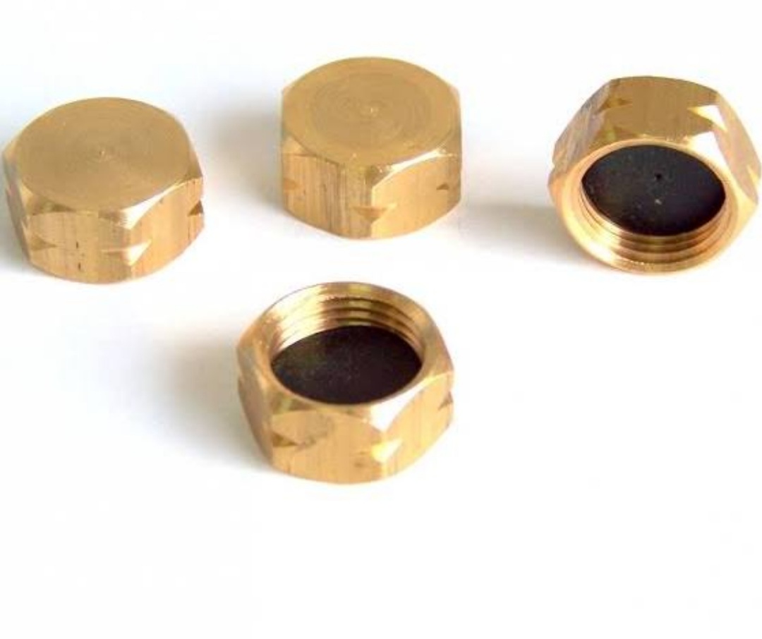

Ja Panowie jak jadę z butlą gazową 3kg stosuję takie zakrętki z gwintem chyba 3/8 cala. Ponoć w niektórych krajach EU jest to obowiązkowe. Powiedział mi to gościu ze sklepu. Osobiście uważam, że warto. Bezpieczeństwo ponad wszystko.
