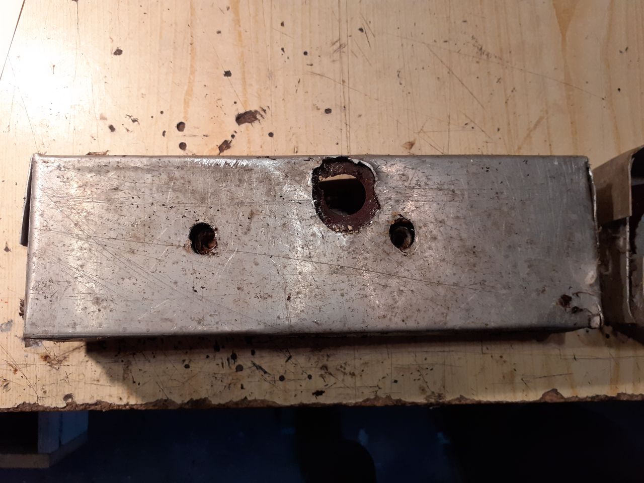

A tu jeszcze jedno zdjęcie w ramach Niewiadów - porn. Gustowne wykonanie otworu pod kabel.

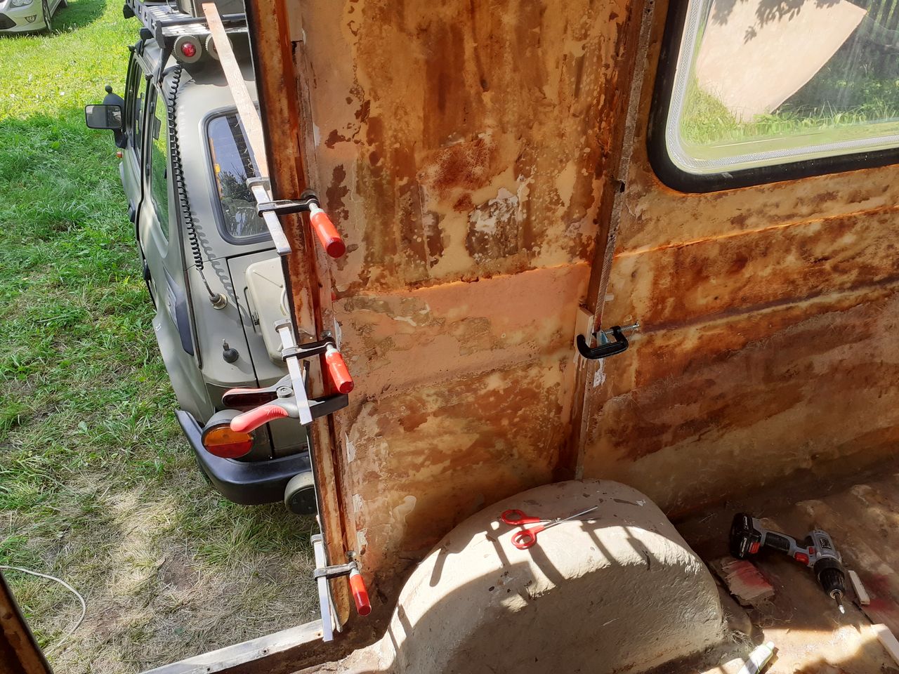

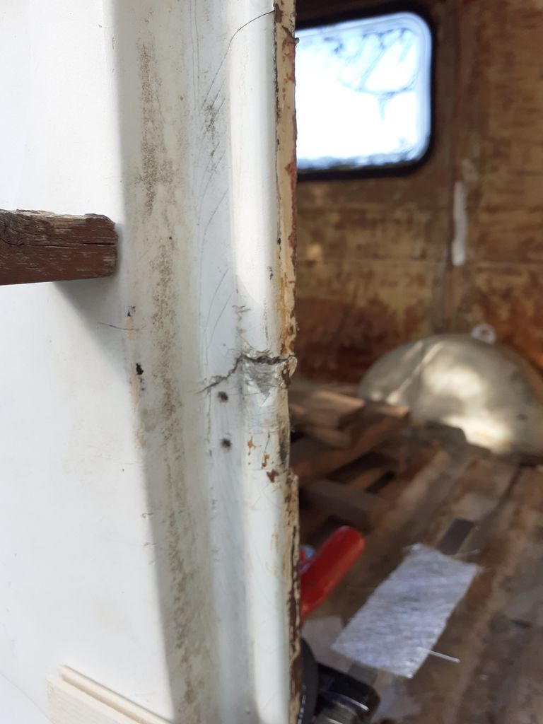

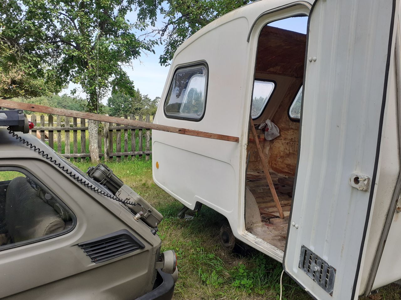

Jedną z ważniejszych rzeczy było dla mnie wyprostowanie budki. Ktoś kiedyś próbował wyrwać szafę, nie wyszło mu to do końca, ale urwał listwę bliżej drzwi i złamał tę dalszą. Dodatkowo do przyczepy ktoś się kiedyś włamał, szarpiąc za drzwi - wyrwał zamek, pękła też futryna na wysokości zamka. W efekcie ściana koło drzwi była wiotka i wystawała ze 3 cm za bardzo na zewnątrz. Dogiąłem ją wstępnie przy pomocy popularnego i łatwo dostępnego narzędzia, jakim jest zaparkowany blisko przyczepy Fiat 126p z bagażnikiem dachowym i odpowiedniej długości listewka.
Wyczyszczoną listwę wkleiłem na masę klejąco-uszczelniającą, drugą też przykleiłem do ściany i dodatkowo skleiłem w miejscu złamania podkładając dla wzmocnienia odpowiednią deseczkę.
Tak zostawiłem na 24 godziny - po usunięciu listewki ściana minimalnie odgięła się, jest sztywniejsza, drzwi pasują idealnie. Na koniec zalaminowałem pęknięcie koło zamka.

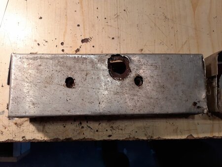

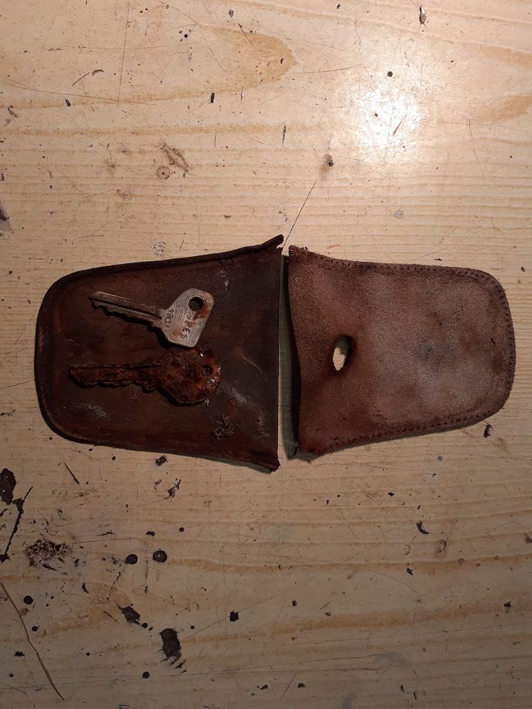

W międzyczasie odkręcałem resztę gratów - m.in. tablicę rejestracyjną - i dokonałem ciekawego odkrycia archeologicznego. Otóż za tablicą ktoś trzymał klucze do przyczepy - po zamku z drzwi zostało tylko wspomnienie, ale mały kluczyk pasuje do kufra

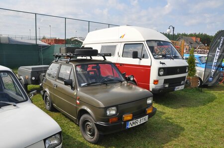

Ten maluszek widzę jakiś wyjątkowy, dawaj no tu fotki.
Re: Spontaniczny zakup z krzaków
Maluch to typowy fun-car. FL z 1994 roku kupiony wspólnie przeze mnie i kolegę od starszego pana z okolicy. Od początku zamysłem było zrobienie Malucha "militarnego" do udziału w zlotach, etc.
Udało się go na tyle ogarnąć mechanicznie, że z marszu można jechać w dowolną trasę - najdłuższa podróż jak dotychczas to zlot "Retro Jurmala" na Łotwie - wyszło nam coś 1400 km, bo nigdy nie jeździmy najkrótszą drogą. Poza tym zaliczył kilka zlotów w Polsce, jeździmy nim też regularnie na dłuższe i krótsze wycieczki.

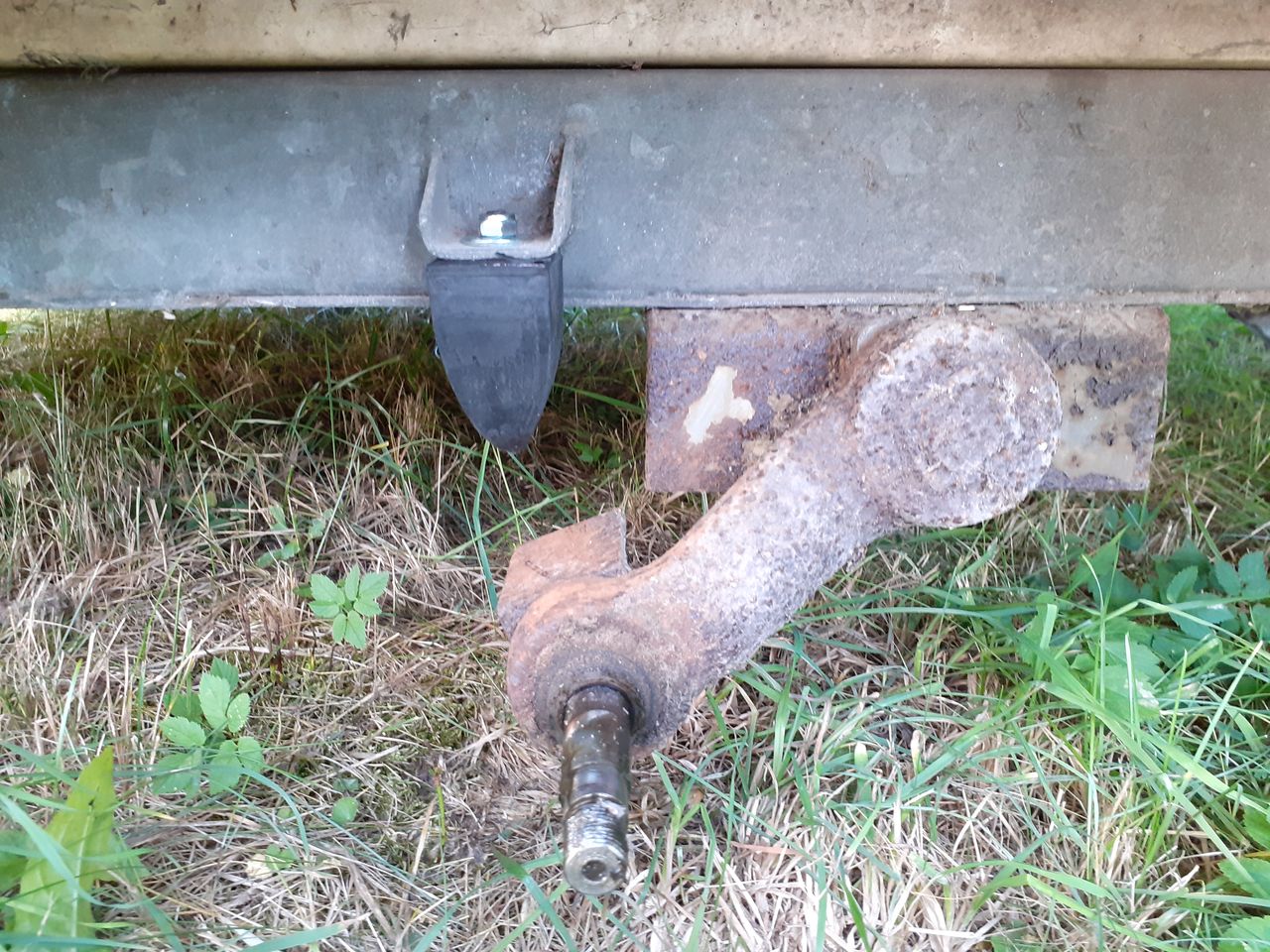

Z uwagi na pogodę i różne bliższe i dalsze wyjazdy prace przy przyczepie trochę zwolniły, co nie znaczy, że stanęły.

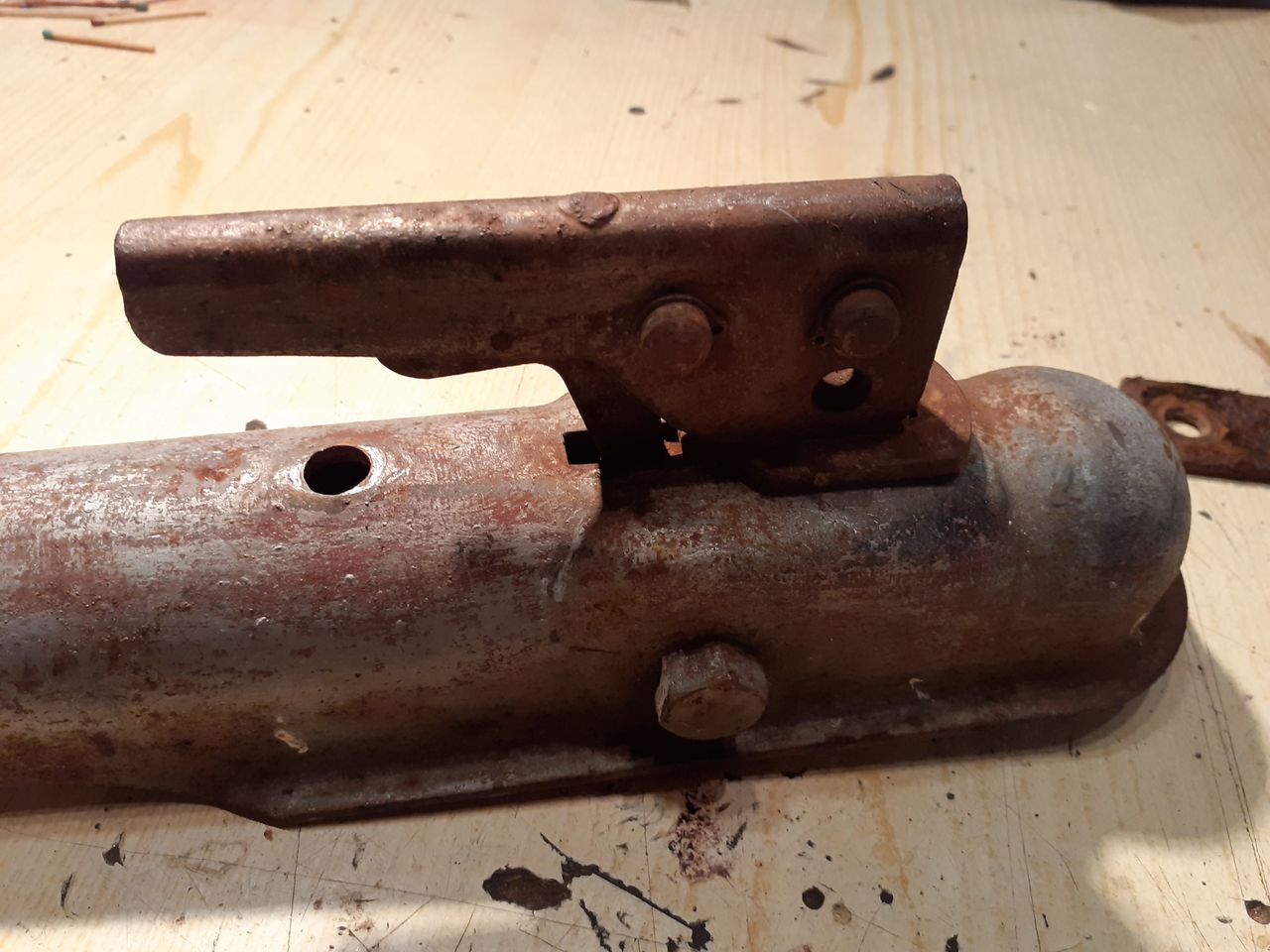

Zdemontowałem zardzewiały zaczep, po rozkręceniu i weryfikacji okazuje się, że będzie żył, wymaga tylko gruntownego wyczyszczenia i smarowania.

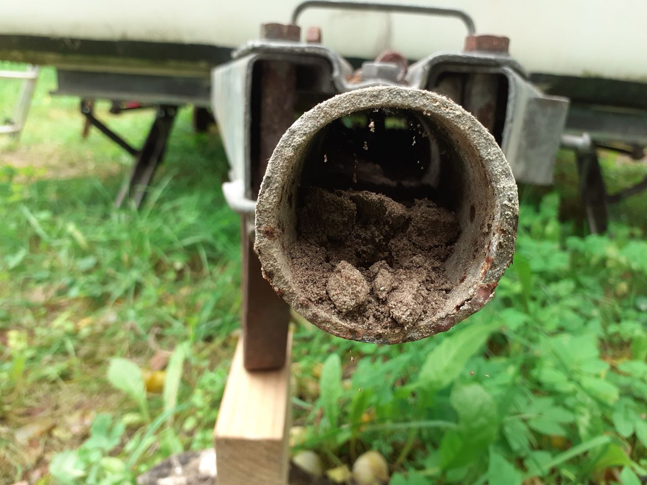

Dyszel, który spoczywał na ziemi, jest do połowy wypełniony piachem. Na szczęście ocynkowanej ramy nie wzięła rdza. Wypłukałem to dokładnie wężem i psiknąłem od wewnątrz środkiem antykorozyjnym.

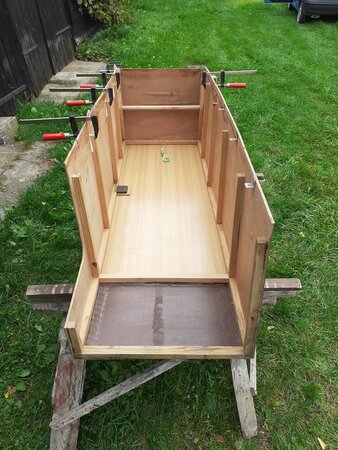

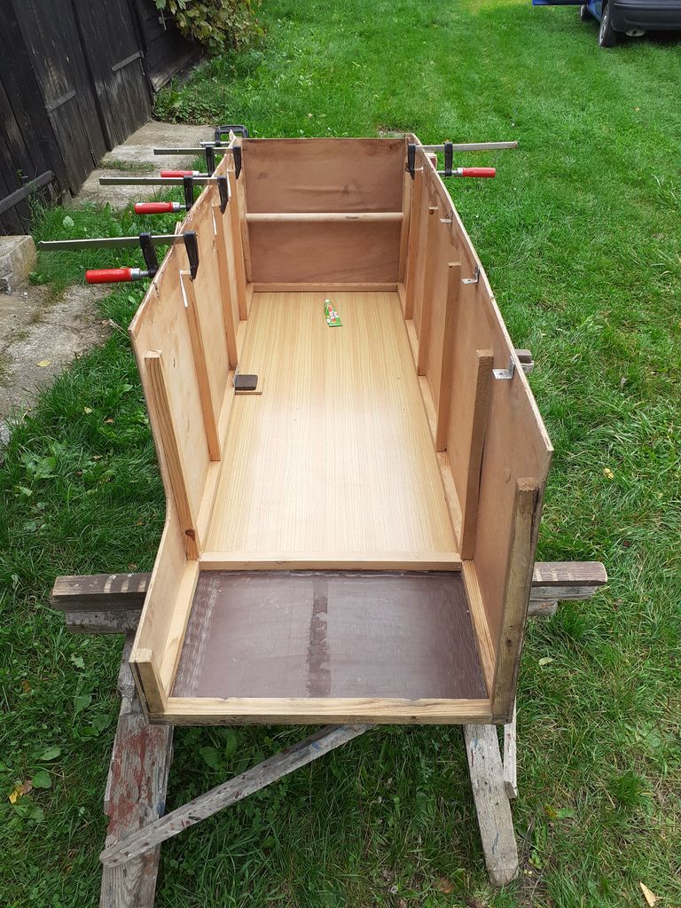

W międzyczasie ratuję meble. Trochę nadszarpnęła je wilgoć, ale nawet rozwarstwiona sklejka ładnie się klei - wlewam między warstwy rzadki wikol, łapię na kilka dni ściskami i wygląda jak oryginał. W sumie wszystkie meble, które zostają mam już gotowe.

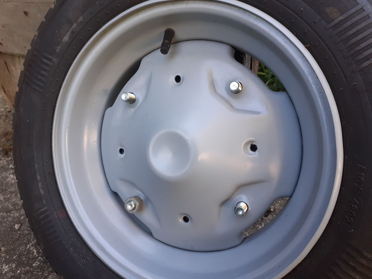

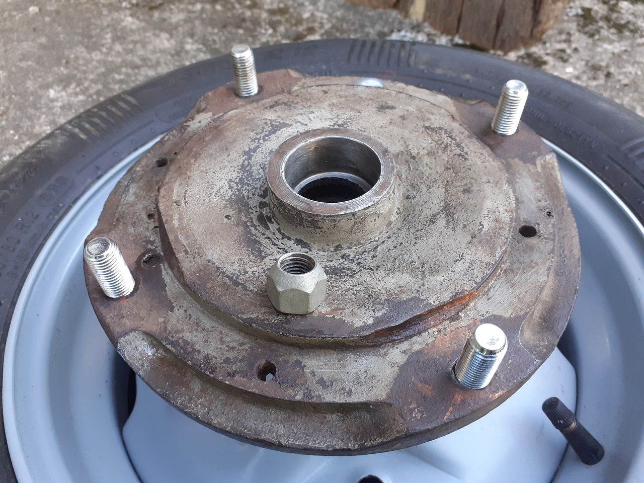

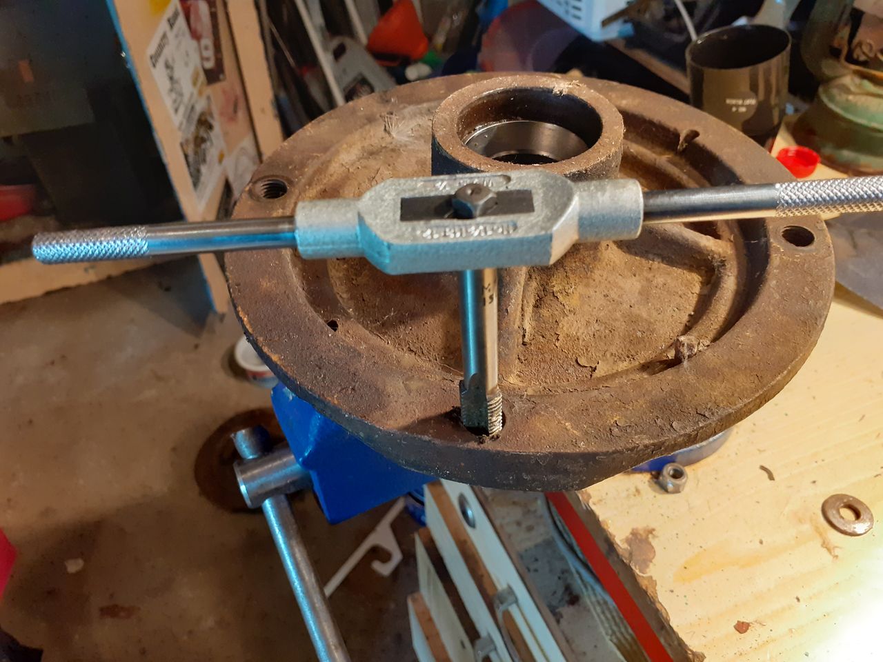

Zima nie sprzyjała pracom przy przyczepie, która stoi pod chmurką, ale podganiałem to, co da się zrobić pod dachem. Jednym z problemów w przyczepie były piasty - miały rozbite gwinty. Po weryfikacji jedna nie nadaje się do niczego, bo ma wyrobione miejsce na łożysko - tak naprawdę trzeba by ją tulejować. W drugiej piaście bieżnie łożysk siedzą ciasno, natomiast gwinty pozostawiają wiele do życzenia. Mój pomysł na uratowanie piasty jest następujący:
Poprawiam stare gwinty na oryginalny wymiar M12x1,5
Następnie wkręcam od tyłu na klej śruby M12x1,5 o długości 40 mm. Śruby oczywiście twarde - 8,8 co najmniej.
Otrzymujemy taki efekt. Następnie kupujemy nakrętki FEBI FE27413 - w InterCars po ok. 5 zł za sztukę. Są na klucz 19, tak jak oryginalne śruby.
Otrzymujemy taki efekt. Śruba siedzi mocno wklejona w piaście. Ew. jak gwint jest bardzo mocno zniszczony i jest ryzyko, że śruba się w nim obróci można ją przyspawać do piasty (trochę dyskusyjna sprawa, musi być ogarnięty spawacz) lub łatwiej - zespawać łby jakimś płaskownikiem lub prętem, żeby śruby nie miały możliwości się obrócić. Teraz można dokręcić koła odpowiednim momentem.
Z drugą piastą będzie trochę więcej zabawy - pozyskałem od kolegi piastę, ale to stary typ, pod śruby M10. Będę musiał rozwiercić osiowo otwory i nagwintować na M12X1,5.

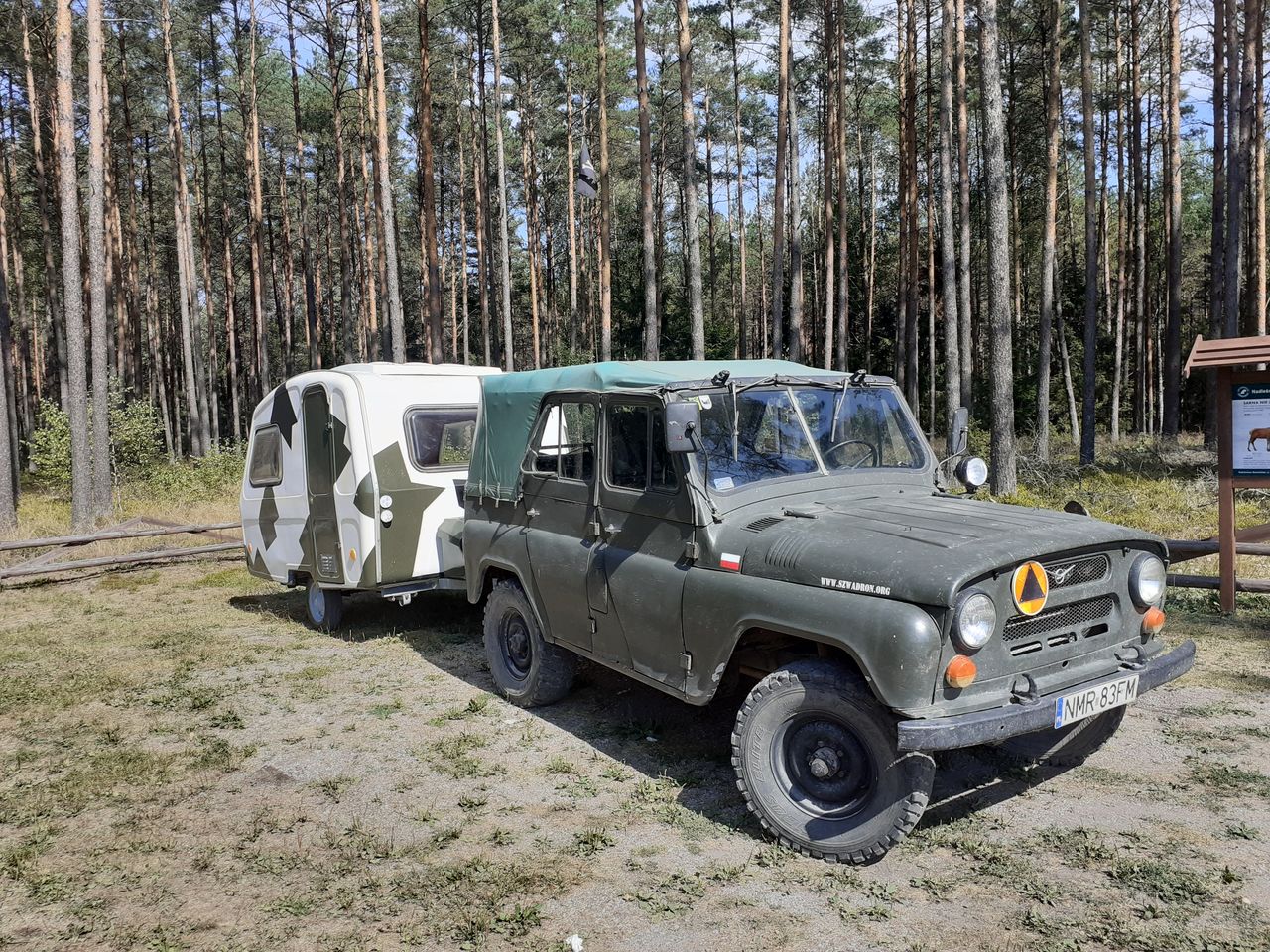

W wątku długo nic nie pisałem, ale to nie znaczy, że nic nie działo się z przyczepą. Co prawda plandekę, którą założyłem w grudniu zdjąłem dopiero w lipcu, ale potem prace zdecydowanie przyspieszyły.
Żeby nie trzymać Was w niepewności - przyczepa po równo roku i miesiącu od wyciągnięcia z krzaków stanęła znów na własnych kołach, a po kolejnych kilku dniach pojechała na pierwszą wycieczkę.
Znam już też odpowiedź na postawione na początku pytanie - czy da się wyremontować przyczepę za 1000 zł, ale tu potrzymam Was jeszcze w niepewności
