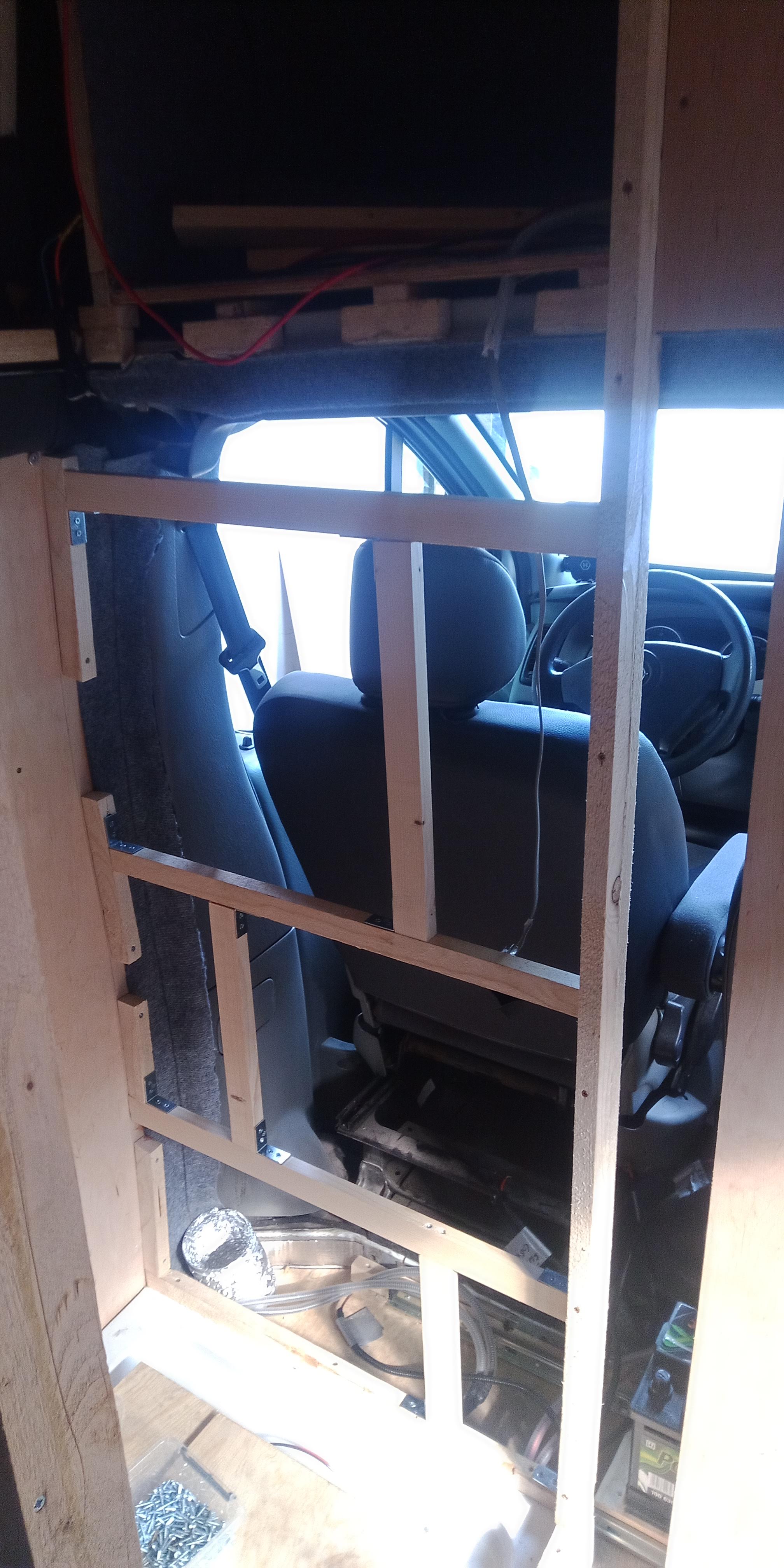

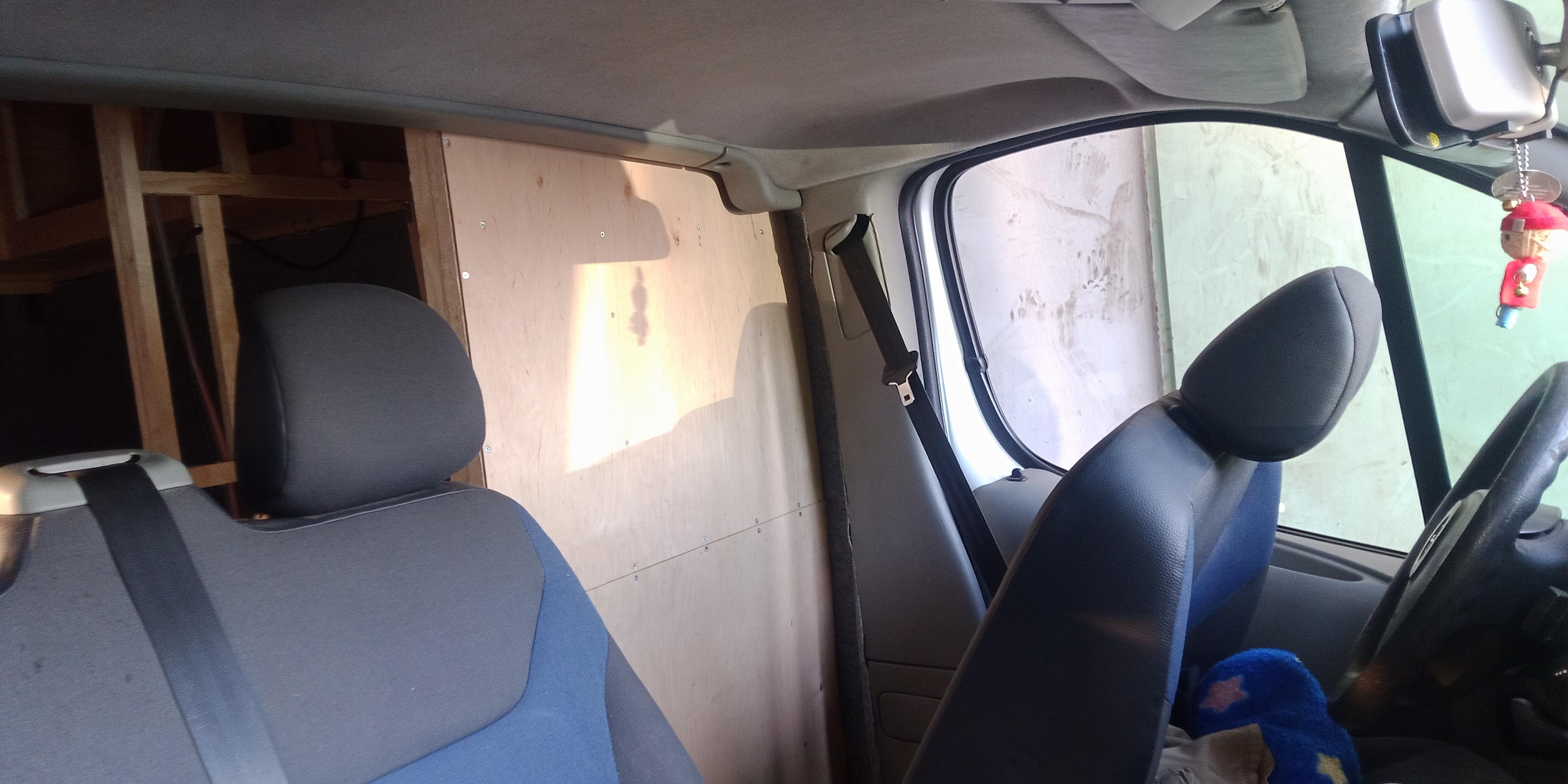

Czekając na materiał, zabrałem się za dokończenie budowy ścian kabiny prysznicowej. W efekcie powstała ścianka za fotelem kierowcy.
Zacząłem również zabudowywać ściankę od strony "salonu".

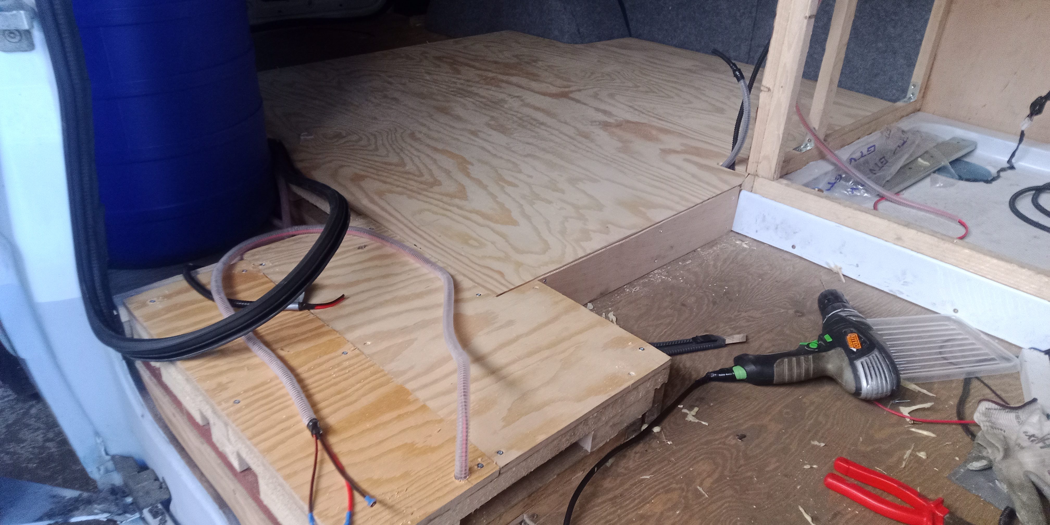

Następnie dociąłem i przymierzyłem podłogę
Po przeciągnięciu niezbędnych instalacji, czyli wężyków do wody i przewodów, podłoga została przykręcona na stałe.

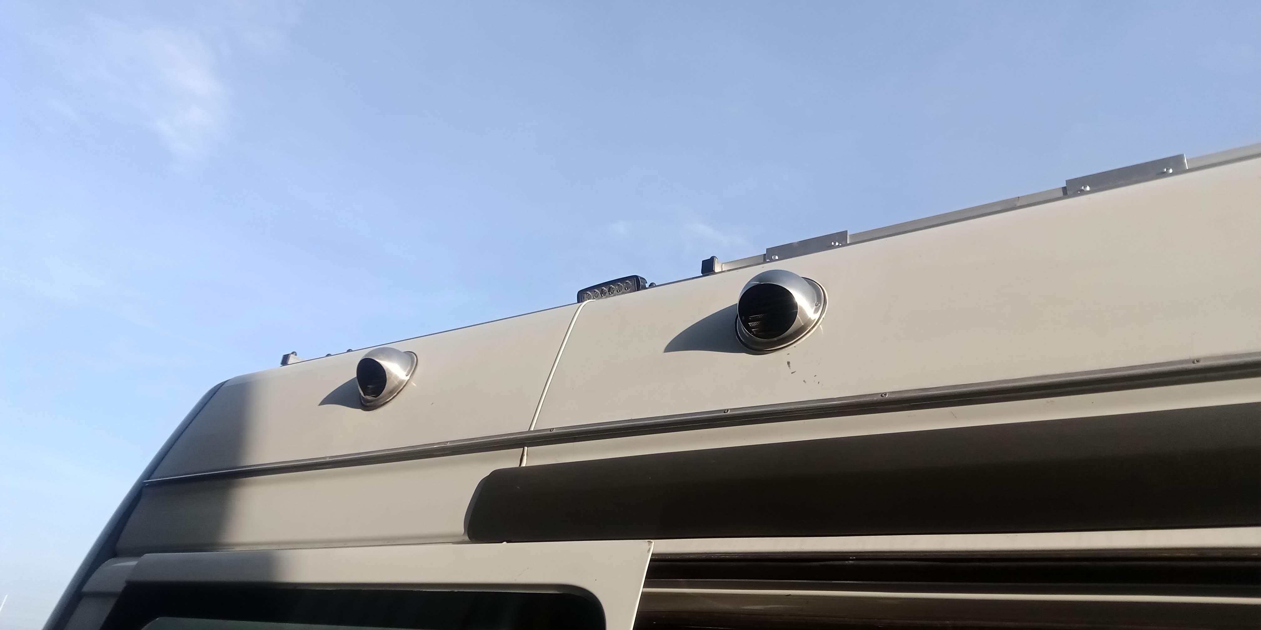

Zdaję sobie sprawę z tego, że nie wszystkim nasza zabudowa przypadła do gustu, jednak nam się sprawdziła w 90%. Dlaczego nie w 100%? Ano trzeba niestety poprawić troszkę rozkładanie łóżka bo w jednym miejscu się lekko blokuje i trzeba jeden moduł lekko podnieść podczas rozsuwania. Oprócz tego okazało się, że zakładanie plastikowych kratek wentylacyjnych na zewnątrz jest błędem. Nie wytrzymują uderzeń gałęzi.
Dlatego muszę zmienić tę kratkę na taką jaka jest założona przy kominie "junkersa" Do wentylacji łazienki również.

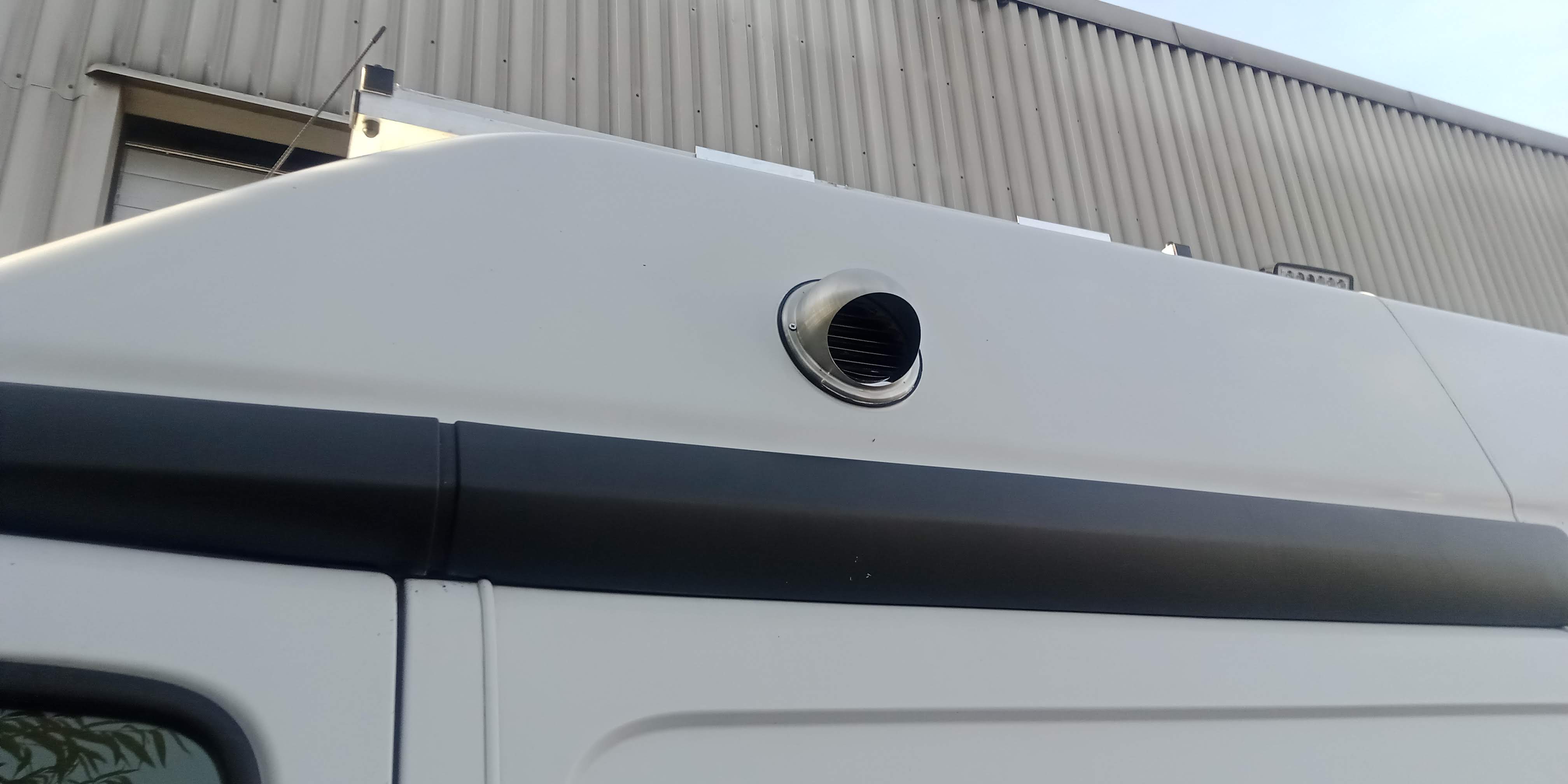

Ostatni miesiąc w warsztacie nie obfitował w jakieś spektakularne prace. Pierwszą sprawą była wymiana uszkodzonego wywiewu kuchennego oraz montaż takiego samego wywiewu do łazienki. Zastosowałem takie same "kratki" jak ta do odprowadzenia spalin z "junkersa"
Udało mi się poprawić składanie łóżka, bo podczas urlopu były z tym problemy. Obiłem łazienkę do końca sklejką i zamontowałem wentylator do wywiewu.
