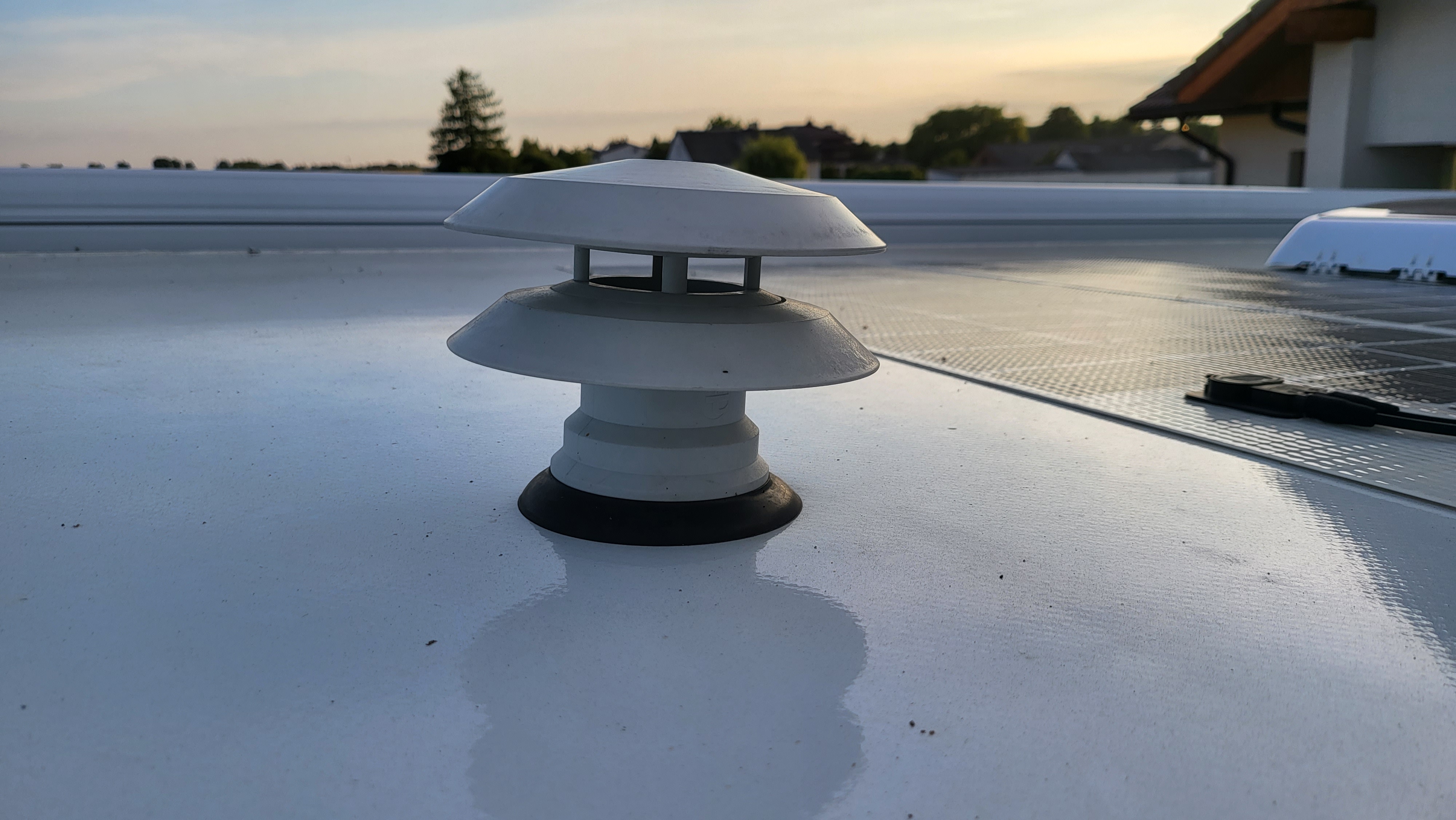

Na początek poszła szybka przekładka kominka trumy pozwalającego na jazdę z odpalonym piecykiem. Super gadżet na zimowe wyjazdy. Odpalam piecyk na 1h przed celem i na miejscu mam od razu ciepłą przyczepę.

kooba pisze:Na początek poszła szybka przekładka kominka trumy pozwalającego na jazdę z odpalonym piecykiem. Super gadżet na zimowe wyjazdy. Odpalam piecyk na 1h przed celem i na miejscu mam od razu ciepłą przyczepę.
Też się będę do tego patentu przymierzał, szkoda że fabrycznie takich nie montują w standardzie.

To jest gotowa nakładka. Montaż w 1 min. Ja kupiłem kiedyś jeszcze do hobby za 60 zł. Teraz pewnie będzie trochę droższa.

Aha, to się montuje na "normalny" komin, tak?
Re: To teraz nie zgniłek :)
Chodzi za pewno o to.
https://sklep.kampi.pl/pl/p/Truma-T3-ze ... TRUMA/7836

Przed zakupem warto sprawdzić czy na pewno nie działa bez tego komina. Będzie potrzebny w momencie gdy zawirowania z dachu będą gasiły płomień. U mnie Truma działa bez dodatkowego komina w trakcie jazdy.

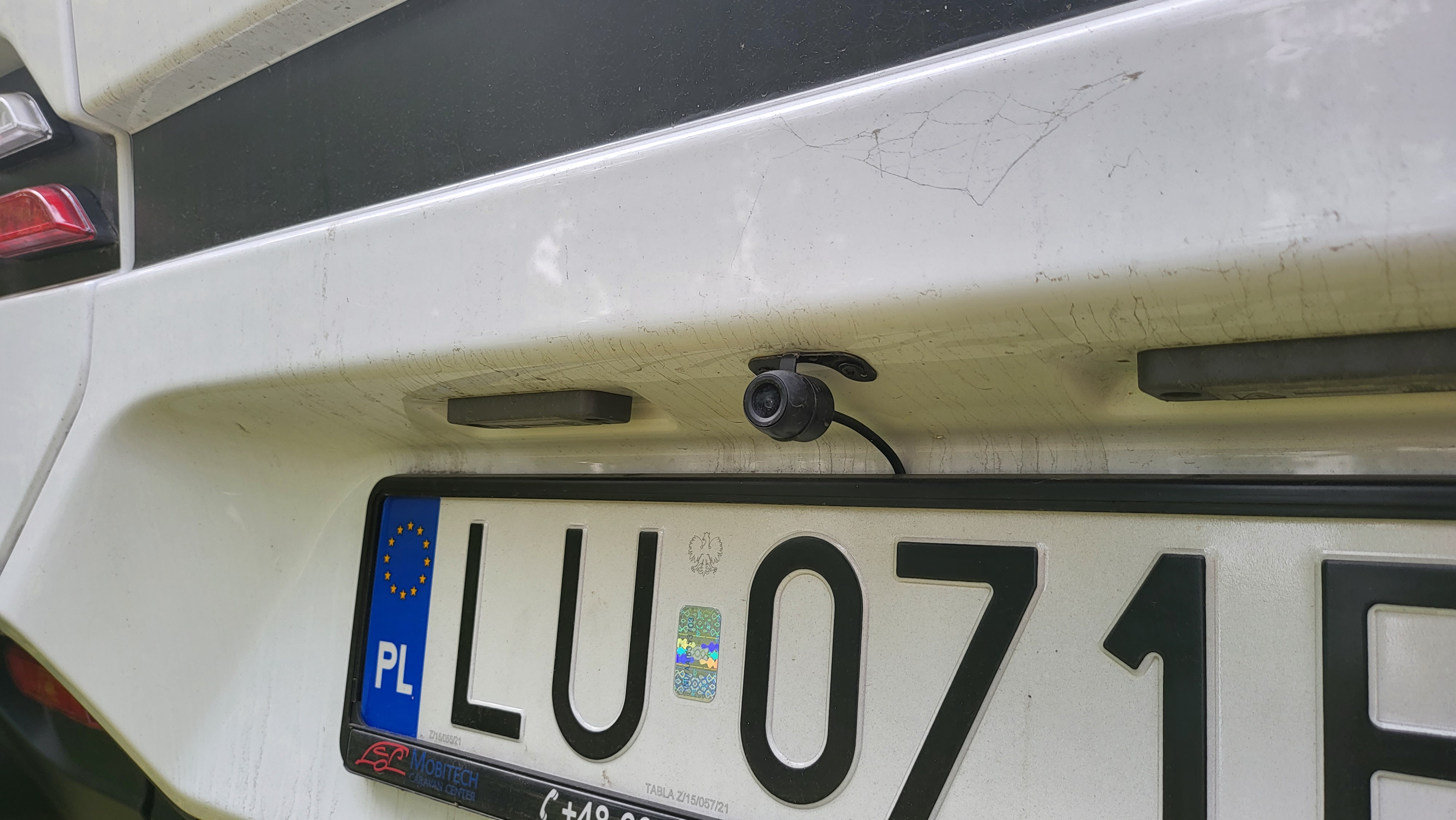

Zrobiłem też kamerę tak jak w poprzedniej tylko z drobną modyfikacją. Mając już doświadczenie i wiedzę o wyższości technologii przewodowej nad bezprzewodową zrobiłem jedno wspólne zasilanie w bagażniku dla kamery i ekranu.
Druga zmiana to umiejscowienie kamery Teraz mam nad tablicą i to ta gorsza zmiana. Z góry był dużo lepszy widok, ale niestety w tej przyczepie nie ma jak pociągnąć kabla na górę.

Jak masz poprowadzony przewód? Dodatkowa wiązka pod przyczepą do auta?

Pod przyczepą pociągnięty mam taki kabel do kamer cofania
Do bagażnika wchodzi po prostu przycięty uszczelką. A w bagażniku łączę go z drugim takim pociągniętym do ekranu z przodu. Ekran i kamerę zasilam z gniazdka w bagażniku.
