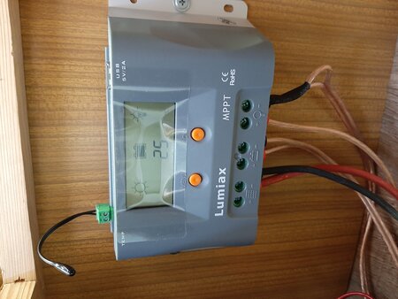

Początkowy plan nie zakładał wymiany regulatora jednak nadarzyła się okazja atrakcyjnego zakupu no i jest.
Miejsce poczciwego PWMa zajął nowy MPPT.

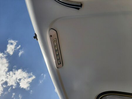

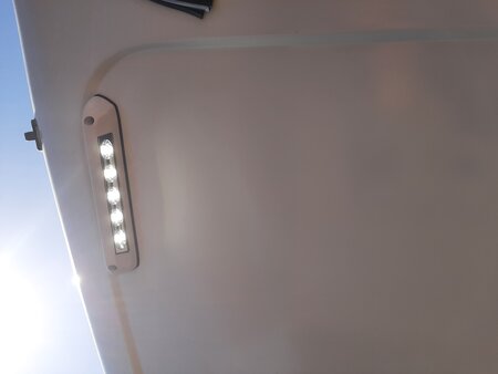

Na zewnątrz przyczepy wpadła nowa lampa. Światło jest dosyć intensywne, więc do nocnych nasiadówek średnio się nadaje, dlatego nie rezygnuję z dotychczasowej przenośnej wersji, którą wieszaliśmy na kalenicy przedsionka/daszka.

A gdyby tak puścić tę lampę przez ściemniacz? Masz wtedy pełny zakres regulacji intensywności światła.
Ja mam tak zrobione ledy w środku.

Kupiłem na Ali od tego sprzedawcy:
Dotarła w dwa tygodnie.
Barwa światła raczej zimna chociaż wg mnie bliżej ma do dziennej.

Weź radiowy z pilotem, mam i polecam. Siedzisz sobie wygodnie przy stoliku i regulujesz w zależności od sytuacji.

No nie wiem... piloty, sterowniki... po co komplikować. Wystarczy taki drobiazg. Robisz tylko dziurkę np. w szafie obok wejścia na trzpień potencjometru i po sprawie bo reszta zostaje w środku.

Pilot daje dodatkową funkcję, włączania i wyłączania zdalnego, z kilkudziesięciu metrów. Rzecz nieoceniona podczas nocnych powrotów do przyczepy.

Aha, jeszcze jedno. Początkowo pilot był u mnie jedynym włącznikiem ale po kilku trasach dołożyłem przełącznik na ścianie szafy bo światło potrafiło włączyć się na wybojach. Myślałem, że po prostu przycisk się nacisnął ale sytuacja się powtarzała i w końcu odkryłem, że np. uderzenie pięścią w szafę w której znajduje się ściemniacz potrafi włączyć światło :lol: Dołożenie włącznika rozwiązało problem, odłączam zasilanie na czas podróży a czasami używam go też zamiennie z pilotem, gdy nie mam pod ręką kluczy od przyczepy. Ściemniacz zapamiętuje ustawiony poziom więc po pstryknięciu lampa zapala się z taką samą intensywnością jak świeciła wcześniej, czyli tak jak z pilota.

Przed chwilą skończyłem montaż; działa :mrgreen:
