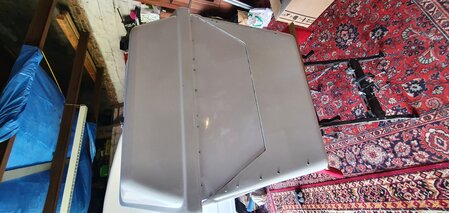

Postautor: Prezes » piątek, 25 mar 2022, 20:11
Ciepło się zrobiło to można ruszyć z robotą. Przygotowania do malowania, szpachlowanie, zaklejanie dziur, matowanie, ogólnie nuda straszna :lol:. Drzwi wymagały reanimacji bo w dolnej części drewno się rozsypało. Przymiarka okna. Sklejka z dwóch stron wzmocni i wyrówna dach, kołnierz fabryczny zostaje. Pytanie, jak wykończyć dach? Czy na żywicę dać szpachlówkę i farba, czy na żywicę żelkot? Waham się, co radzicie?
