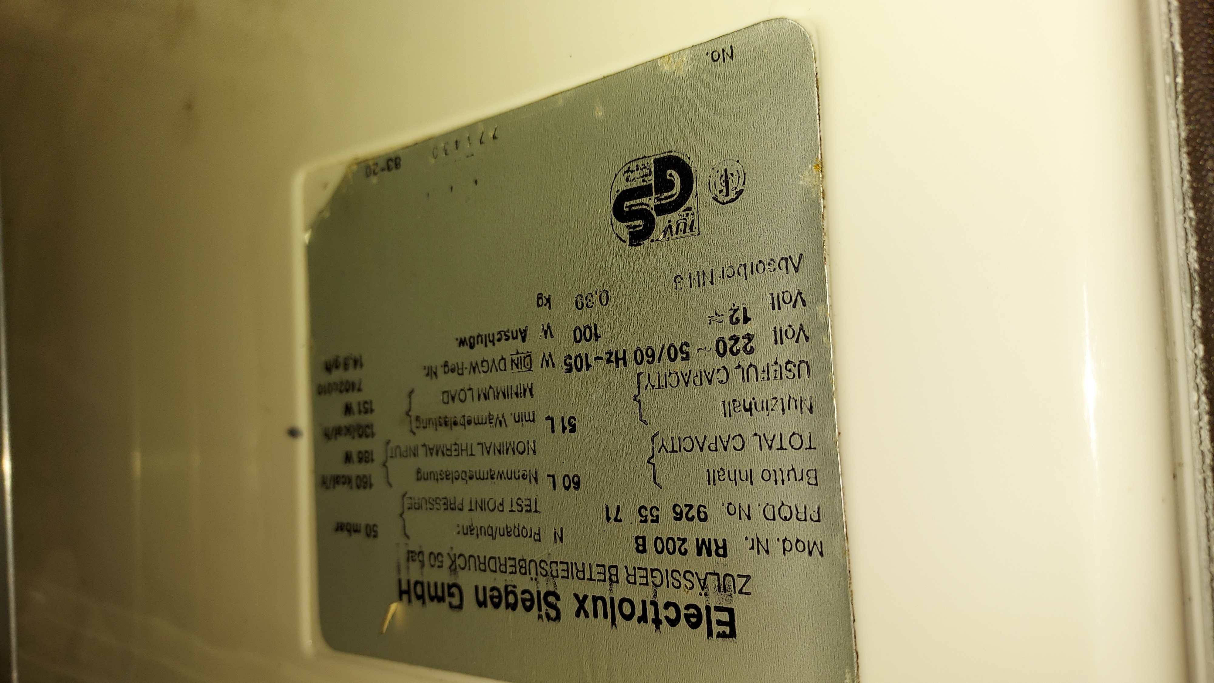

Chyba już wiem gdzie może być przyczyna mniejszego płomienia.
Na szybko założyłem reduktor na 37mbar.
bo taki akurat miałem żeby sprawdzić czy działa.
Z tabliczki znamionowej lodówki odczytałem, że będzie potrzebny 50mbar.

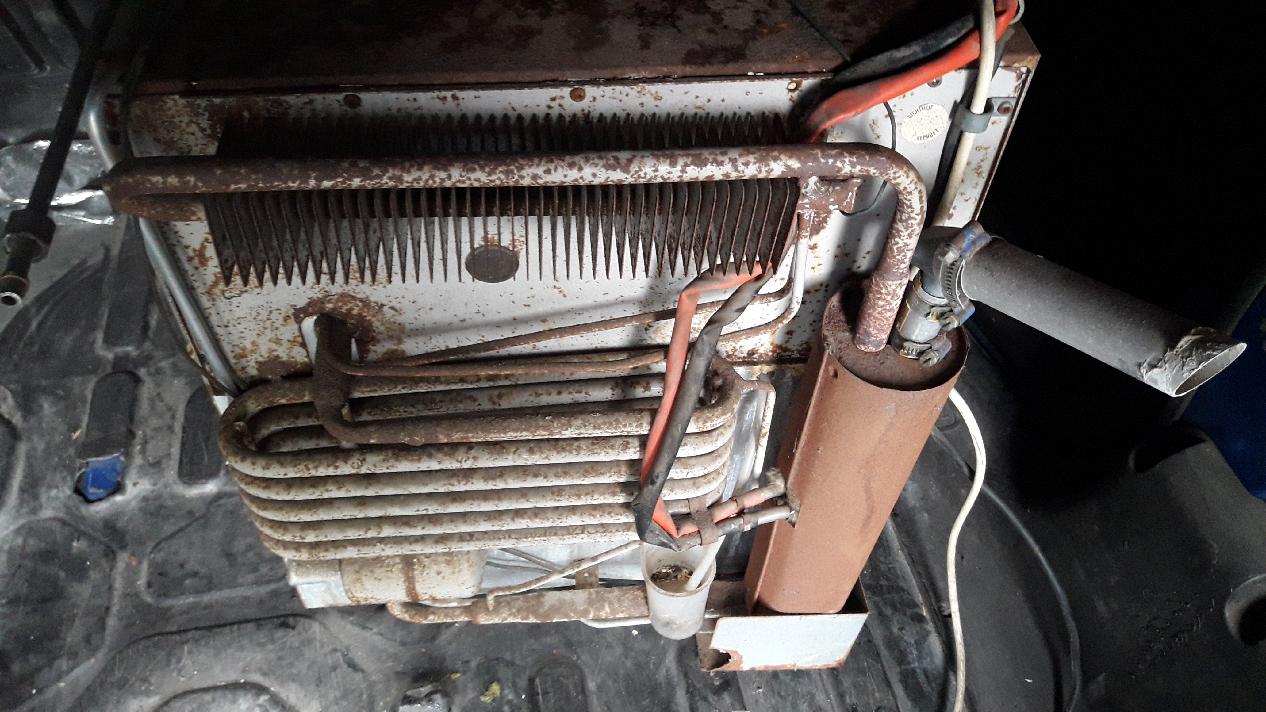

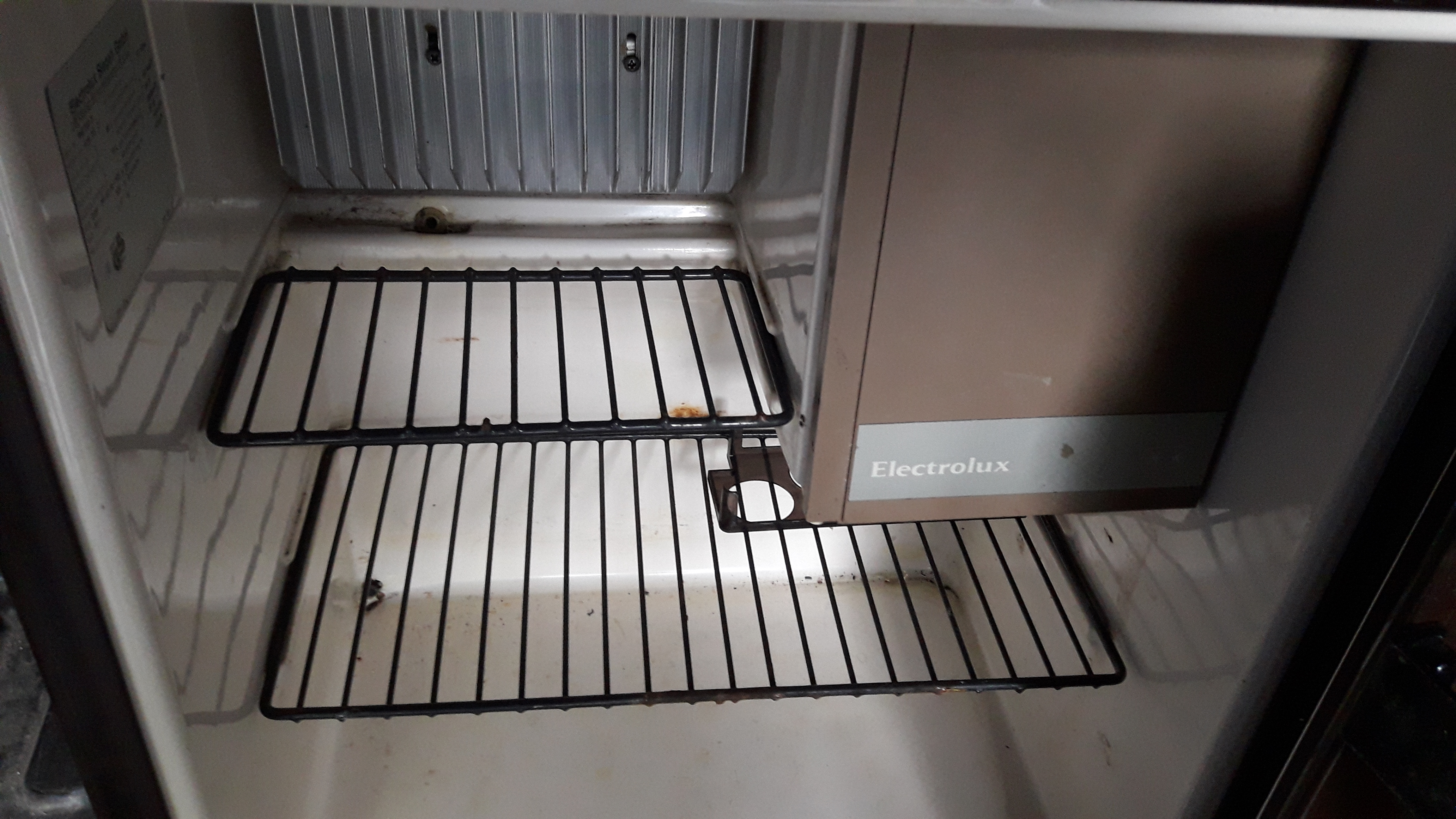

Badanie tematu zakończone, zatem mogę pokazać kolegom co udało mi się zdobyć za przysłowiowe śmieszne pieniądze.
Sprzęt używany wyciągnięty ze starej przyczepy kempingowej kolegi, który chciał się pozbyć kłopotu.
Jak już wiadomo, lodówka Electrolux typ RM200B zasilana 230V/12V /Gaz.
w stanie ogólnym zadowalającym, wymagającym ogólnego kompleksowego remontu
Jak widać na zdjęciach, lodówka trochę zaniedbana, jednak najważniejsze jest to,
że działa na wszystkich mediach i dość dobrze chłodzi.

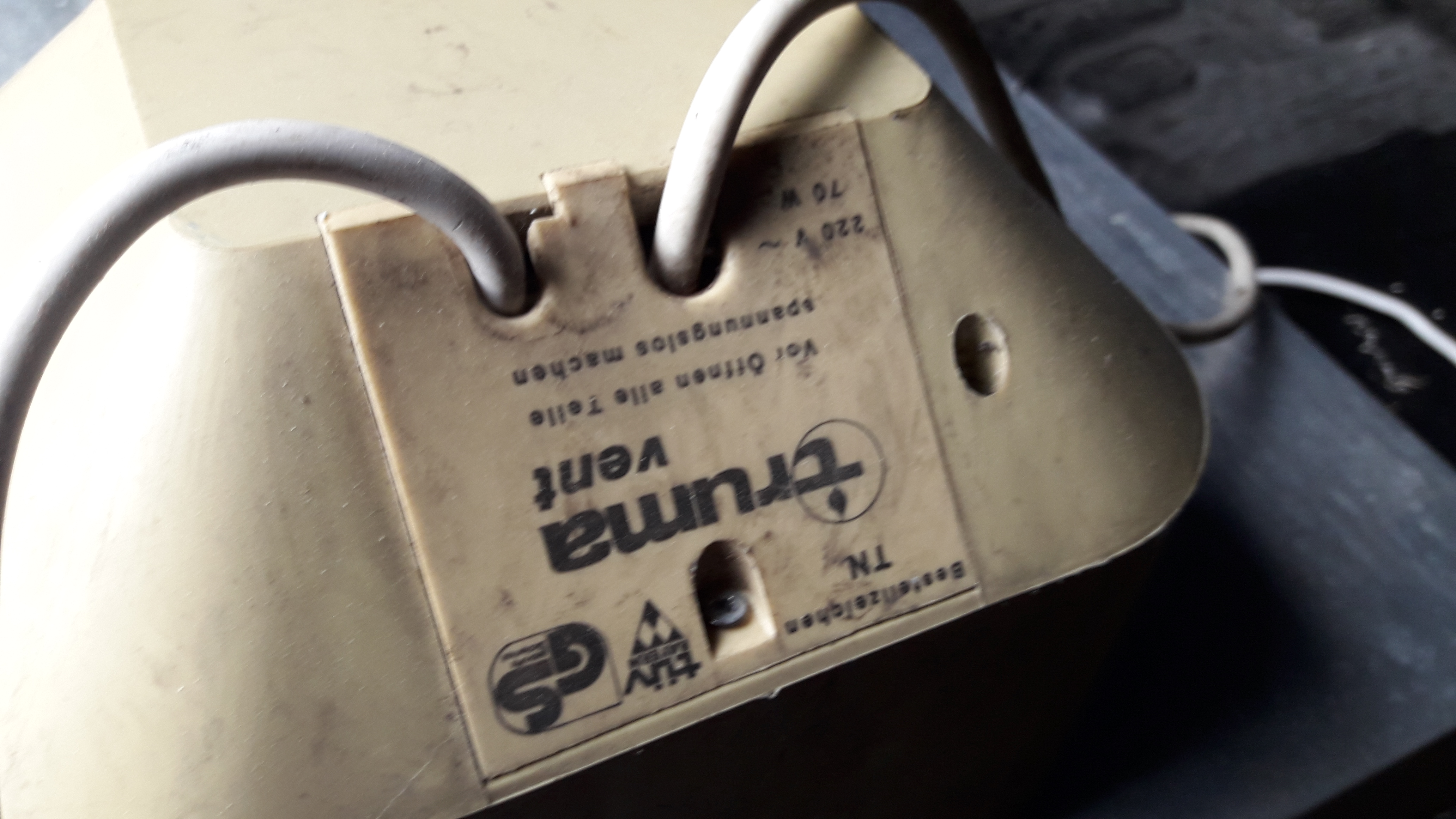

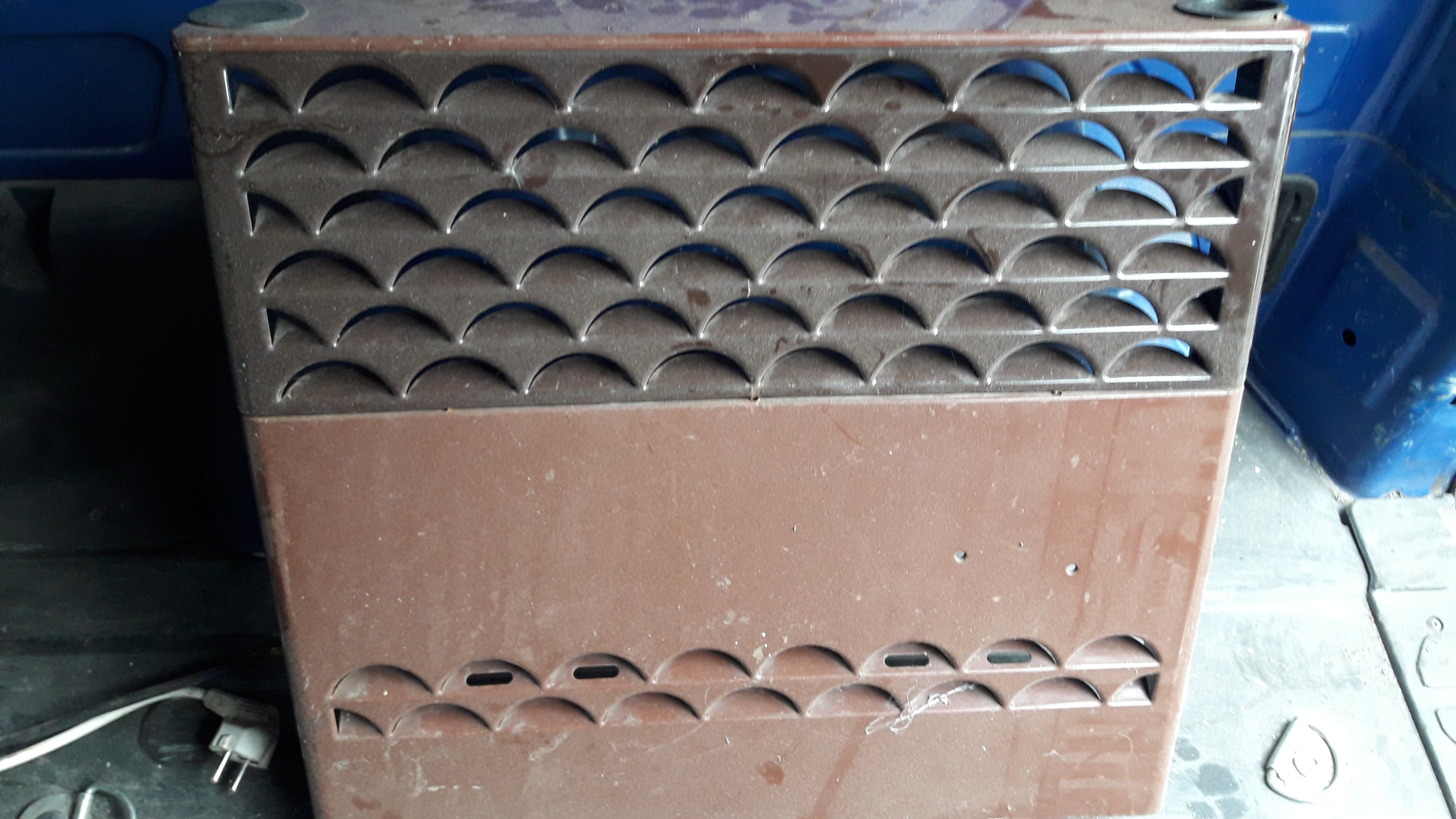

Następny sprzęt to piecyk truma:
z trumaventem, niestety w wersji na 230volt...
do tego trochę dodatkowych klamotów:
Teraz czas na remont tego wszystkiego, który już się zaczął.
Oczywiście brakuje kilku elementów wyposażenia, których nie było wcześniej.
Brakowało na przykład pokrętła do sterownika trumaventa, jednak od czego mamy nasze forum
i wspaniałych ludzi gotowych do pomocy w takich przypadkach, dzięki Karol (Karolus) za przesłany sterownik.
Teraz tylko zakasać rękawy, szukać brakujących części i remontować
Dalsze szczegóły w następnych wątkach remontowo-zakupowych.

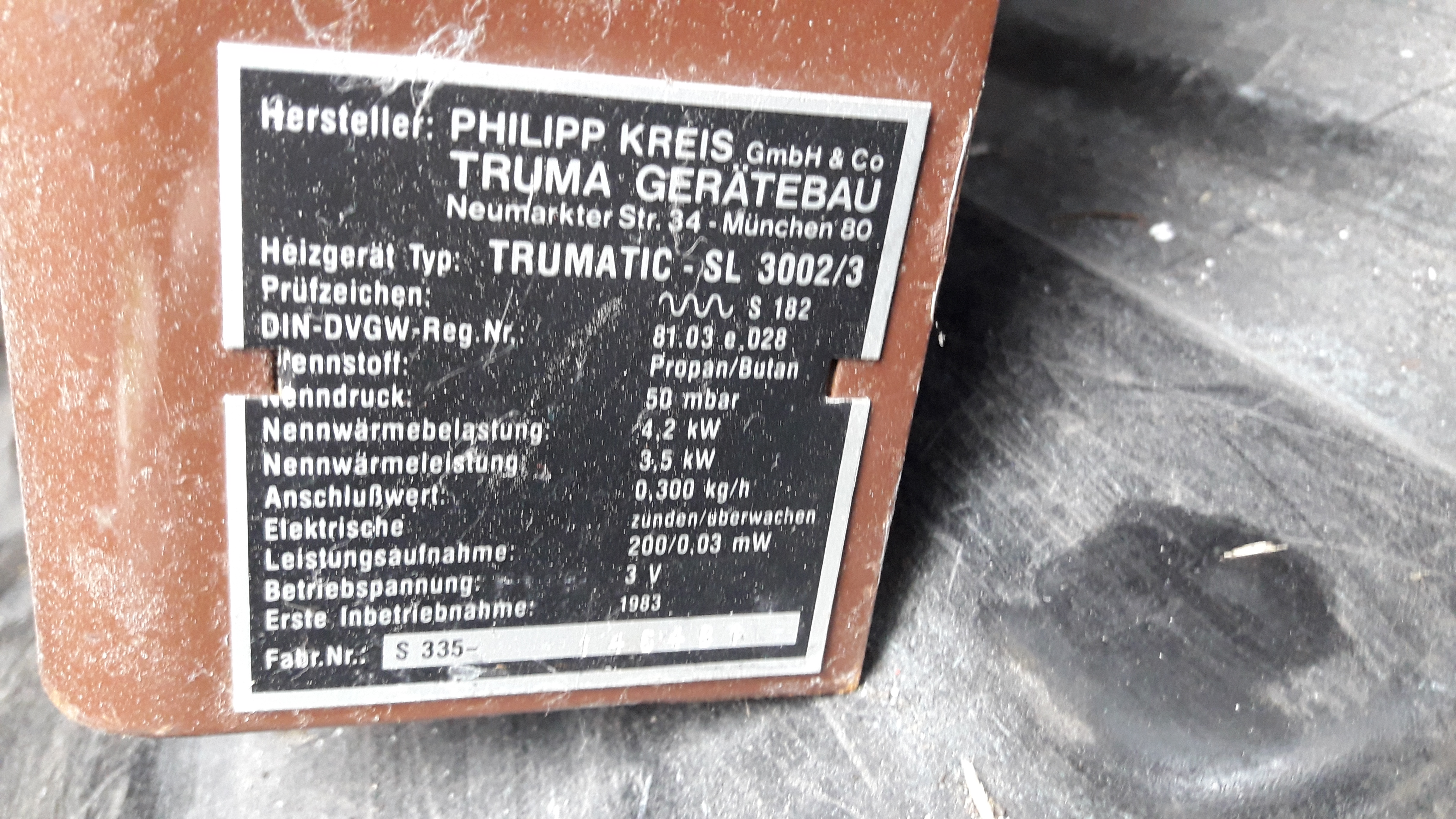

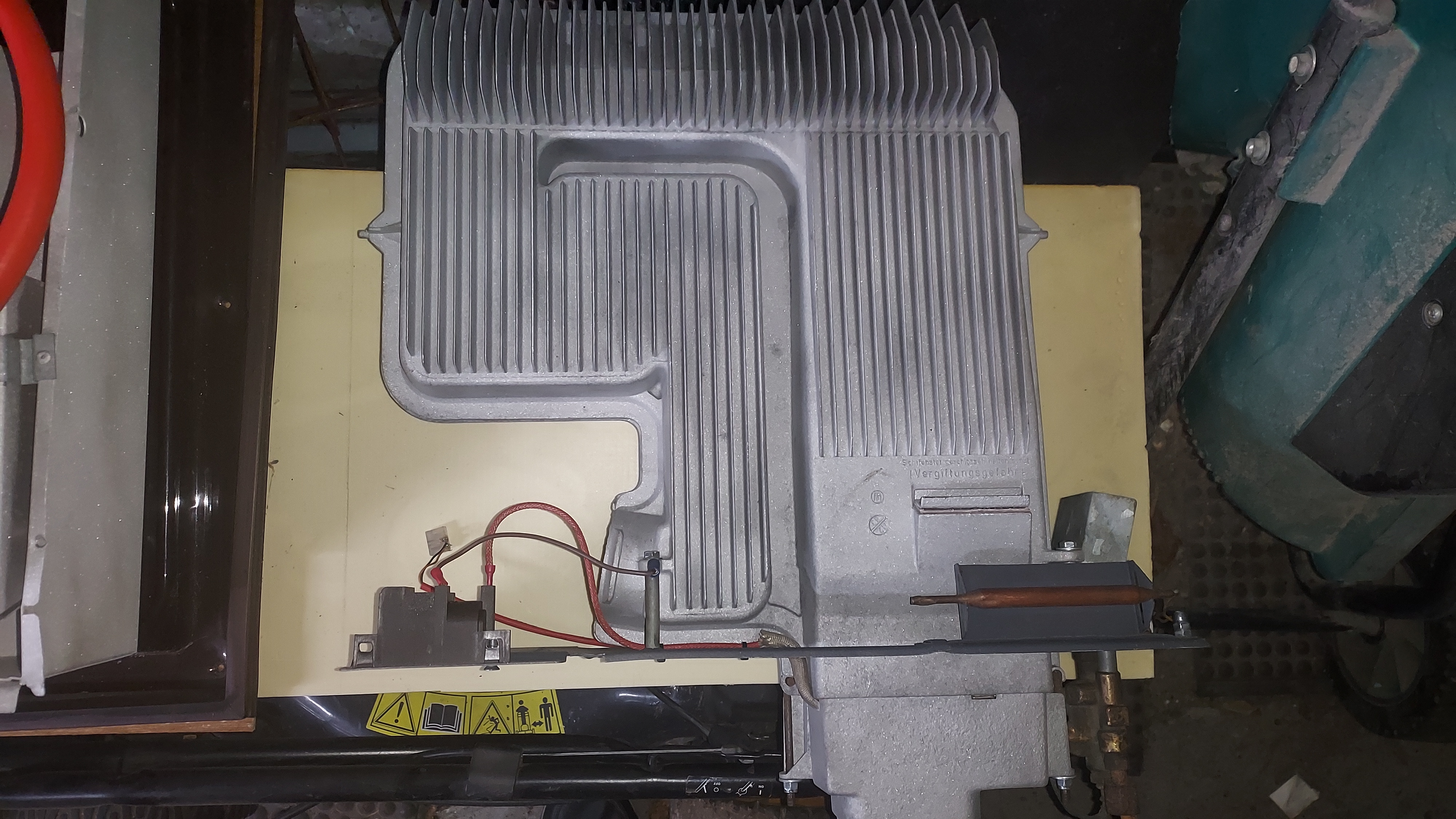

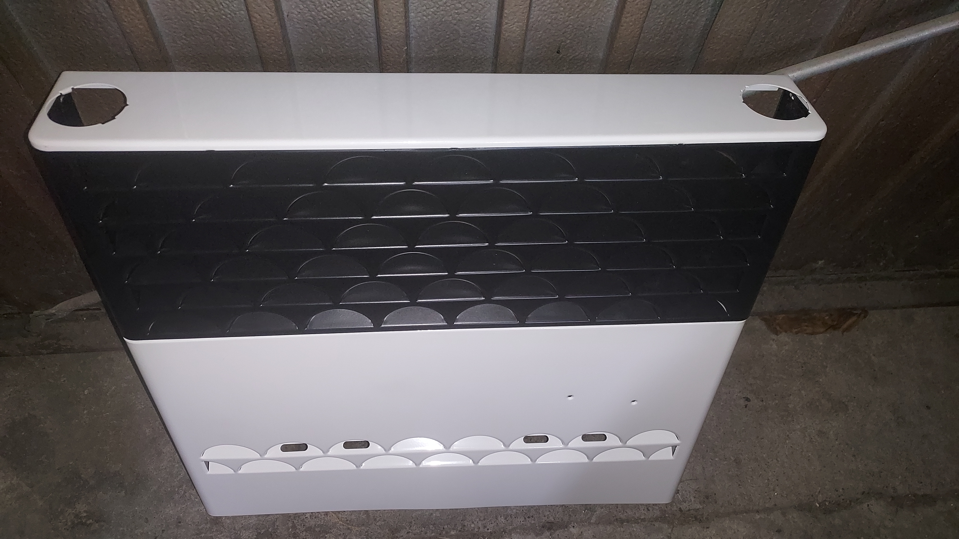

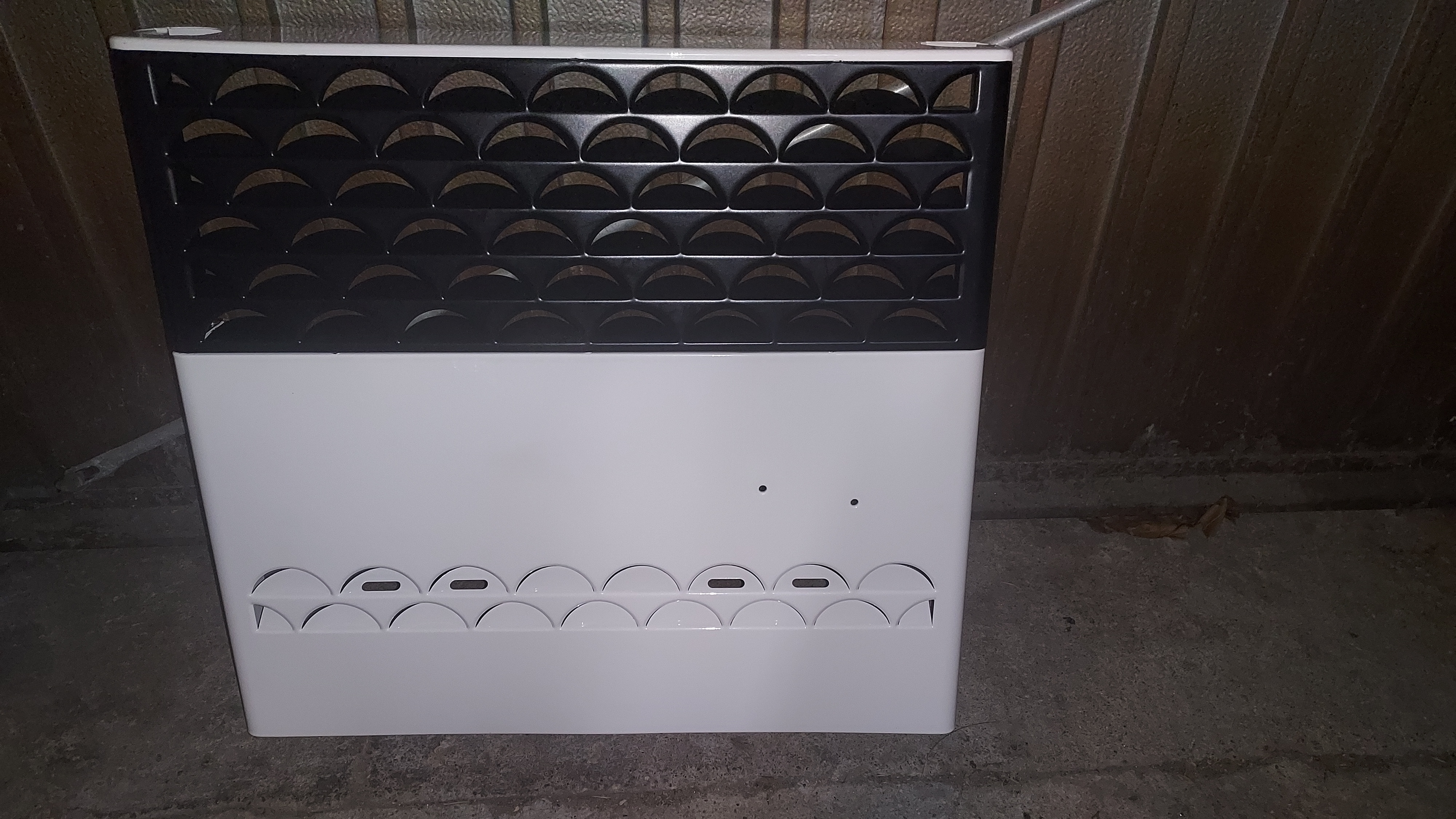

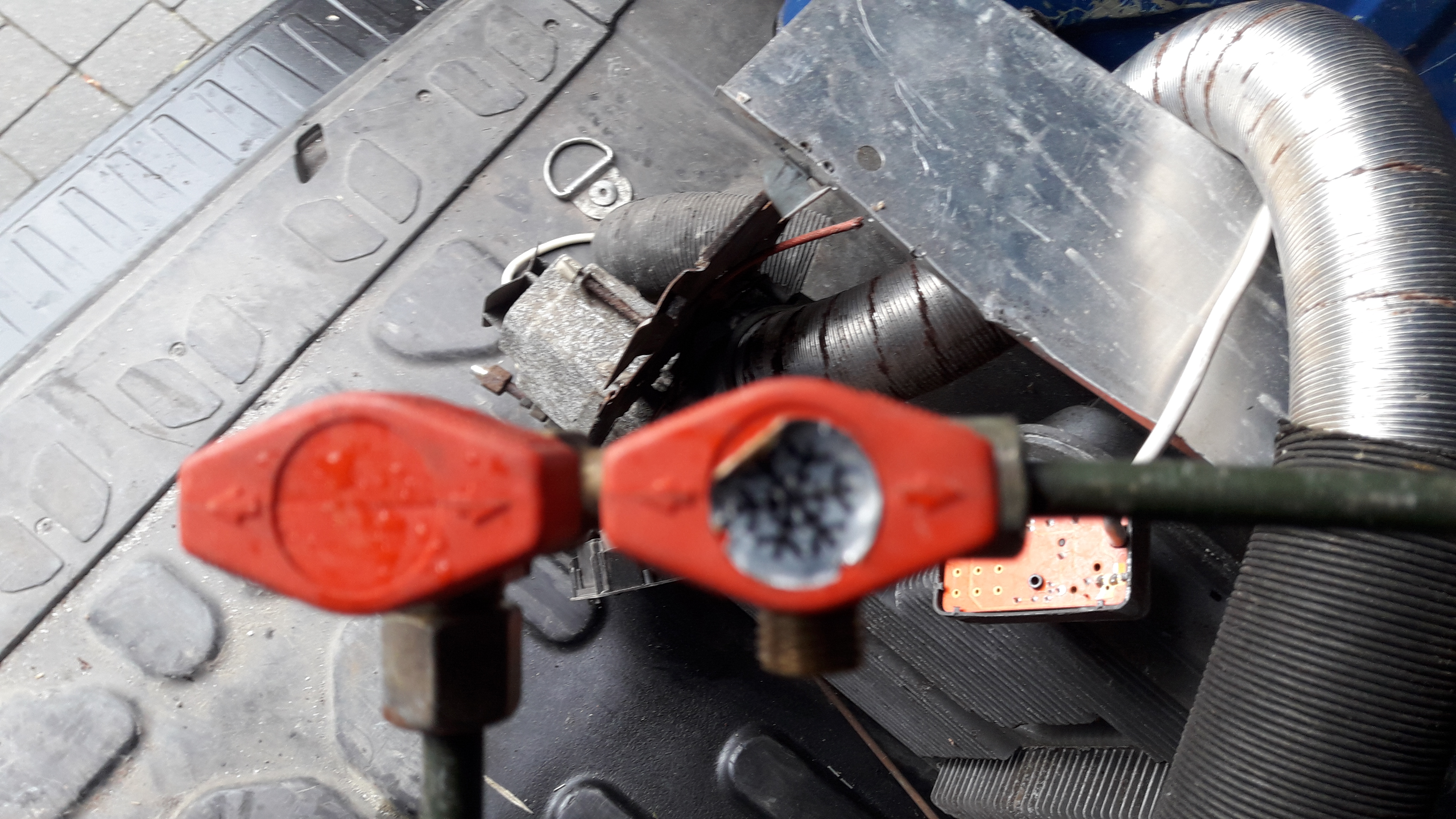

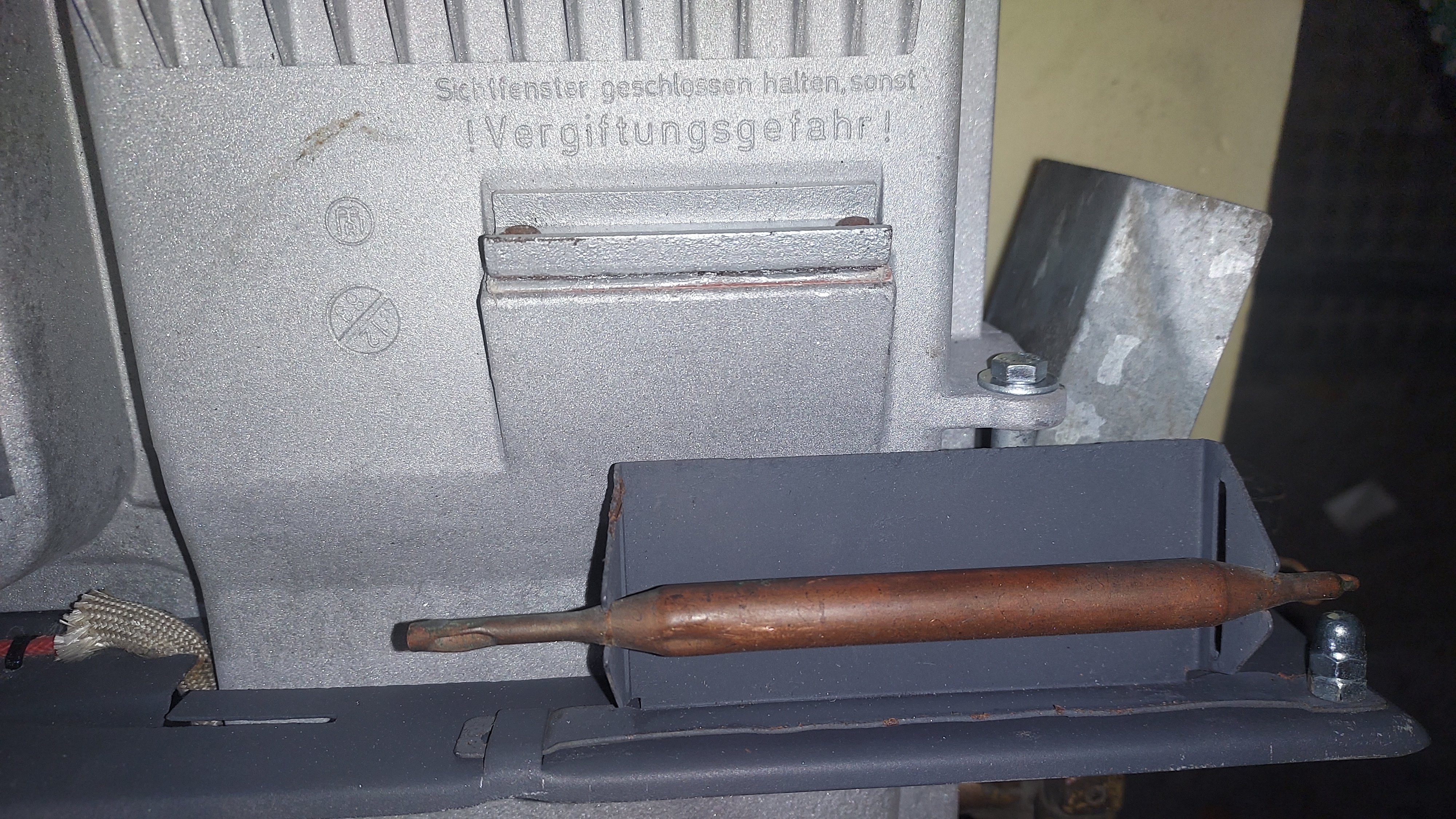

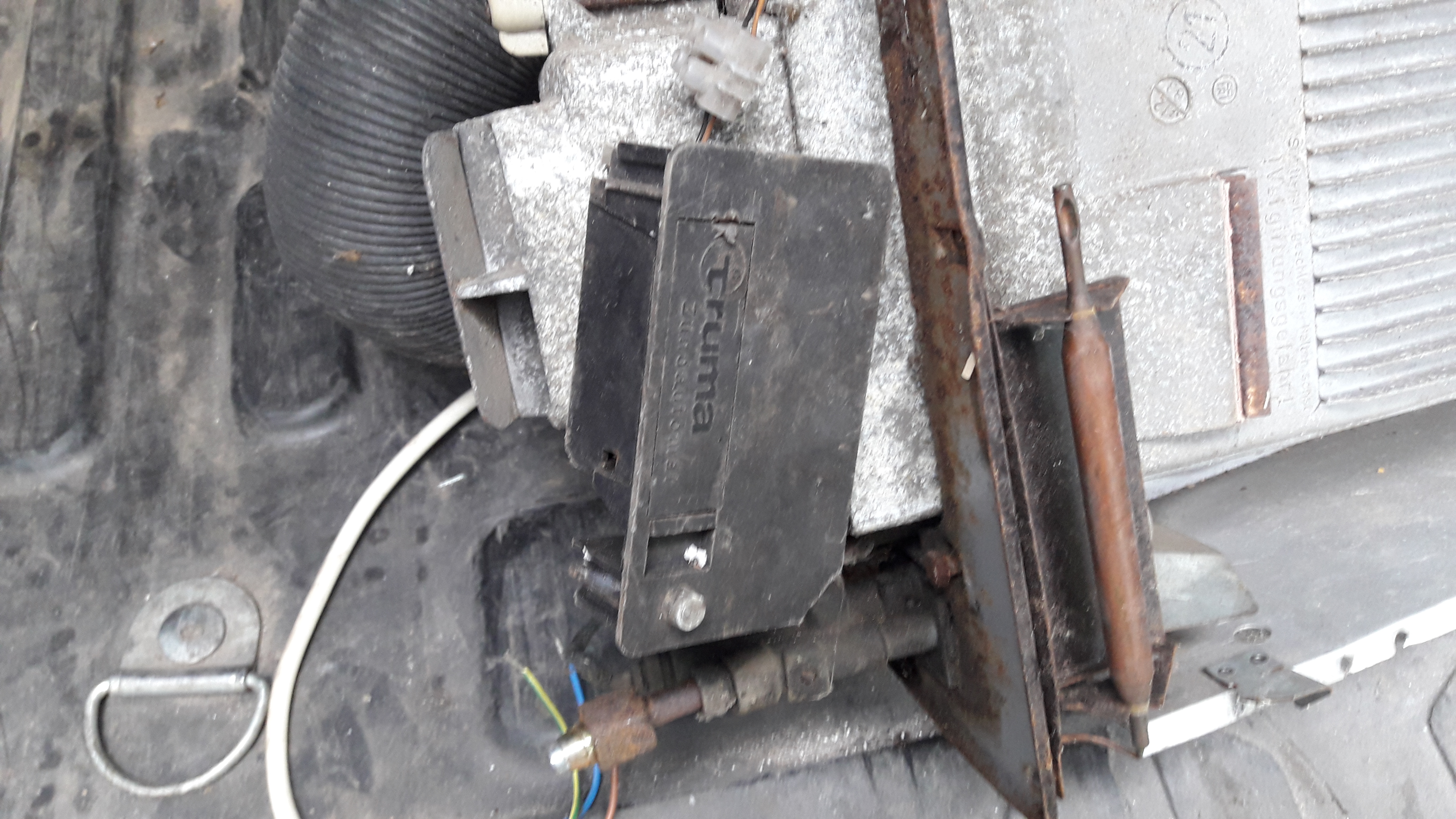

Szczegółów ciąg dalszy. Na pierwszy plan wysunął się piecyk Truma.
Całość została rozebrana na poszczególne podzespoły oraz wyczyszczona i odnowiona.
Korpus pieca został poddany piaskowaniu, tak samo jak inne elementy, które wymagały oczyszczenia i ponownego pomalowania.

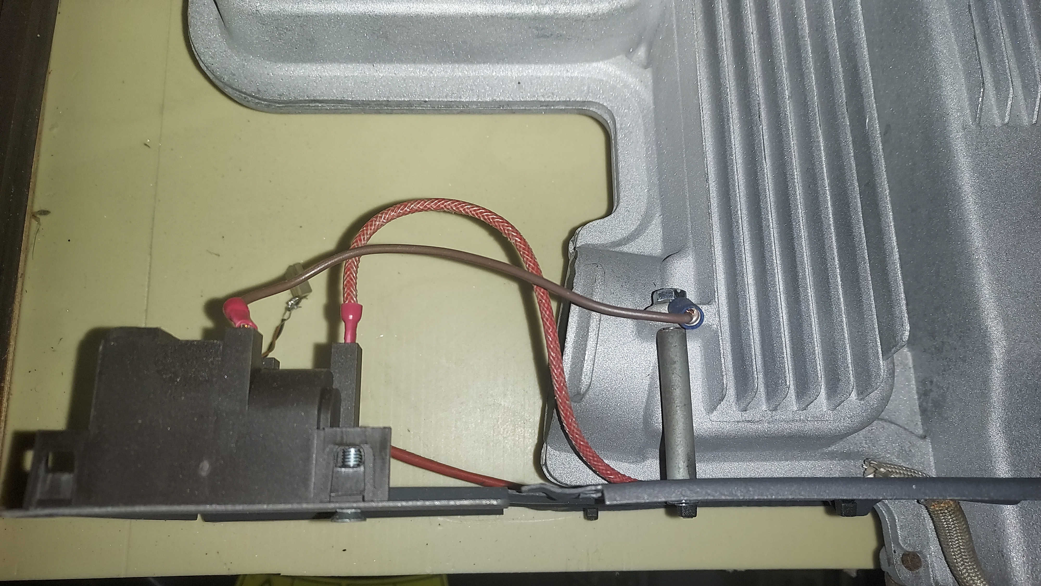

Do piecyka trafił także nowy iskrownik zasilany napięciem 12 volt.
Stary oryginalny "zundautomat" na baterie 1,5 volt potrafił walnąć czasami focha i tracił iskrę, nowy jest niezawodny jak do tej pory.
Także obudowa piecyka została opiaskowana i dostała nowy dwukolorowy lakier piecowy.
Tak przy okazji, jak widać na zdjęciach brakuje znaczka z nazwą i modelem pieca: Trumatic SL 3002.
Jeśli ktoś z forumowiczów ma taki na zbyciu, chętnie odkupię.

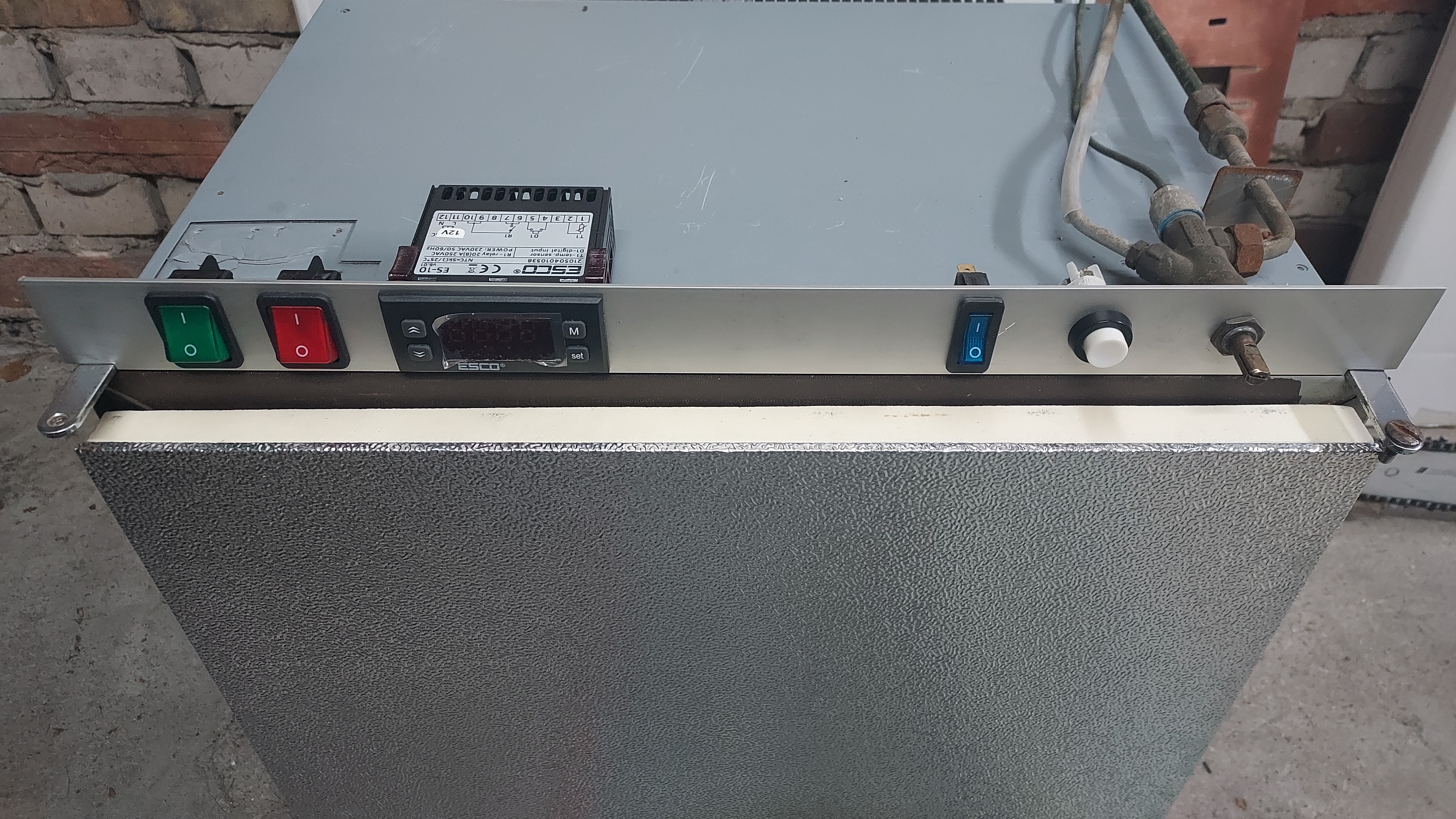

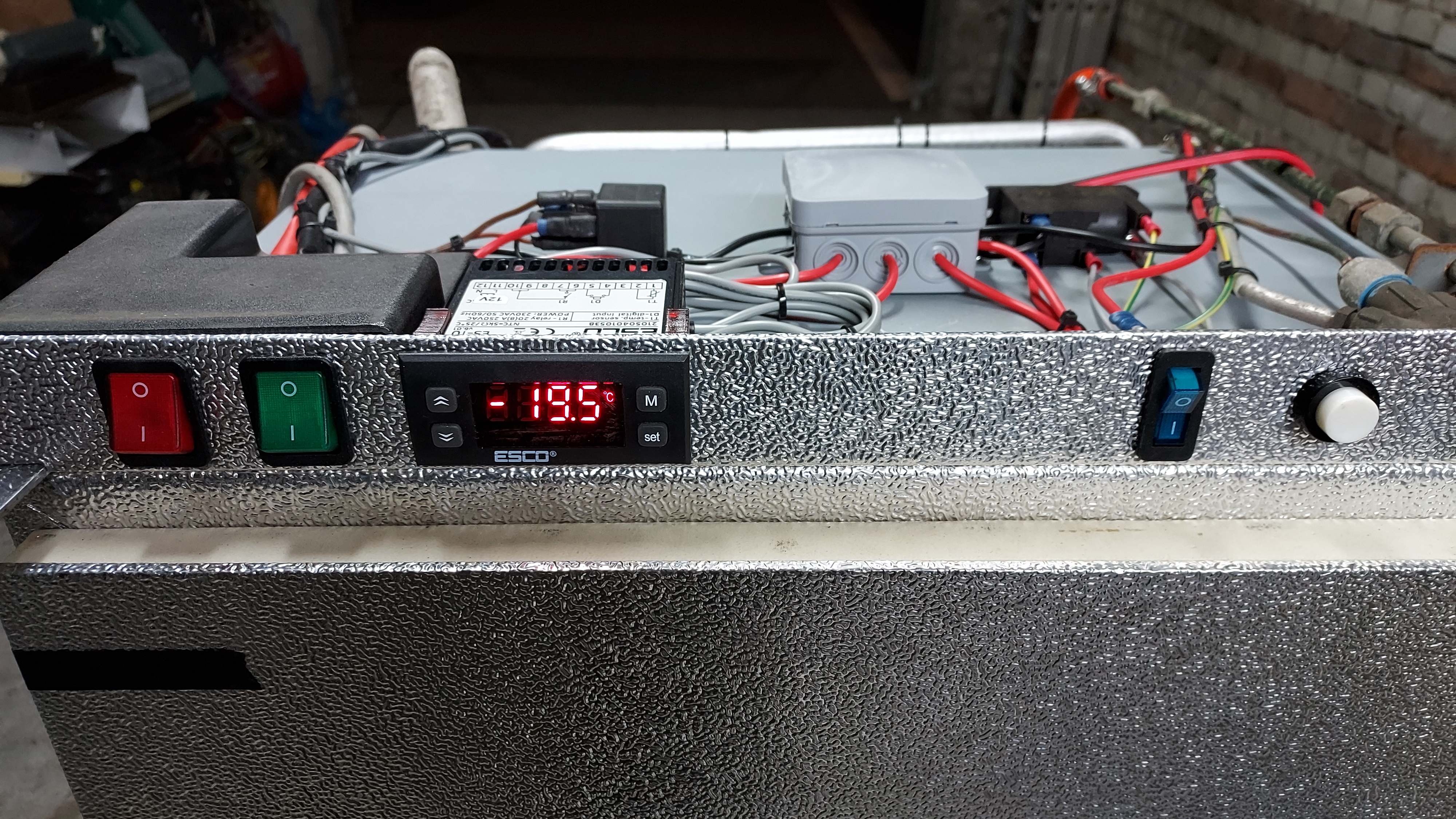

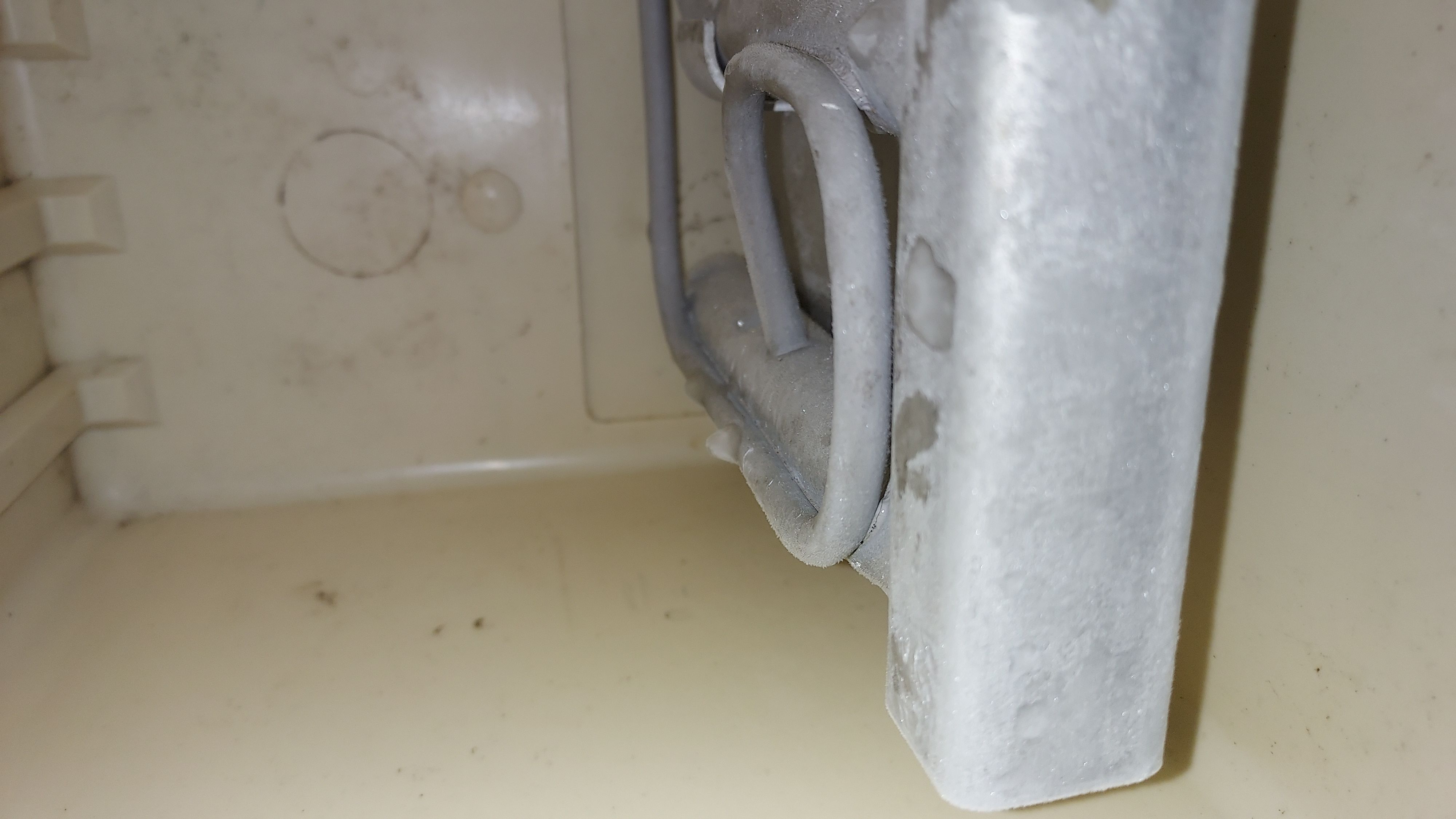

Ogrzewanie ogarnięte, a więc czas zabrać się za chłodzenie.

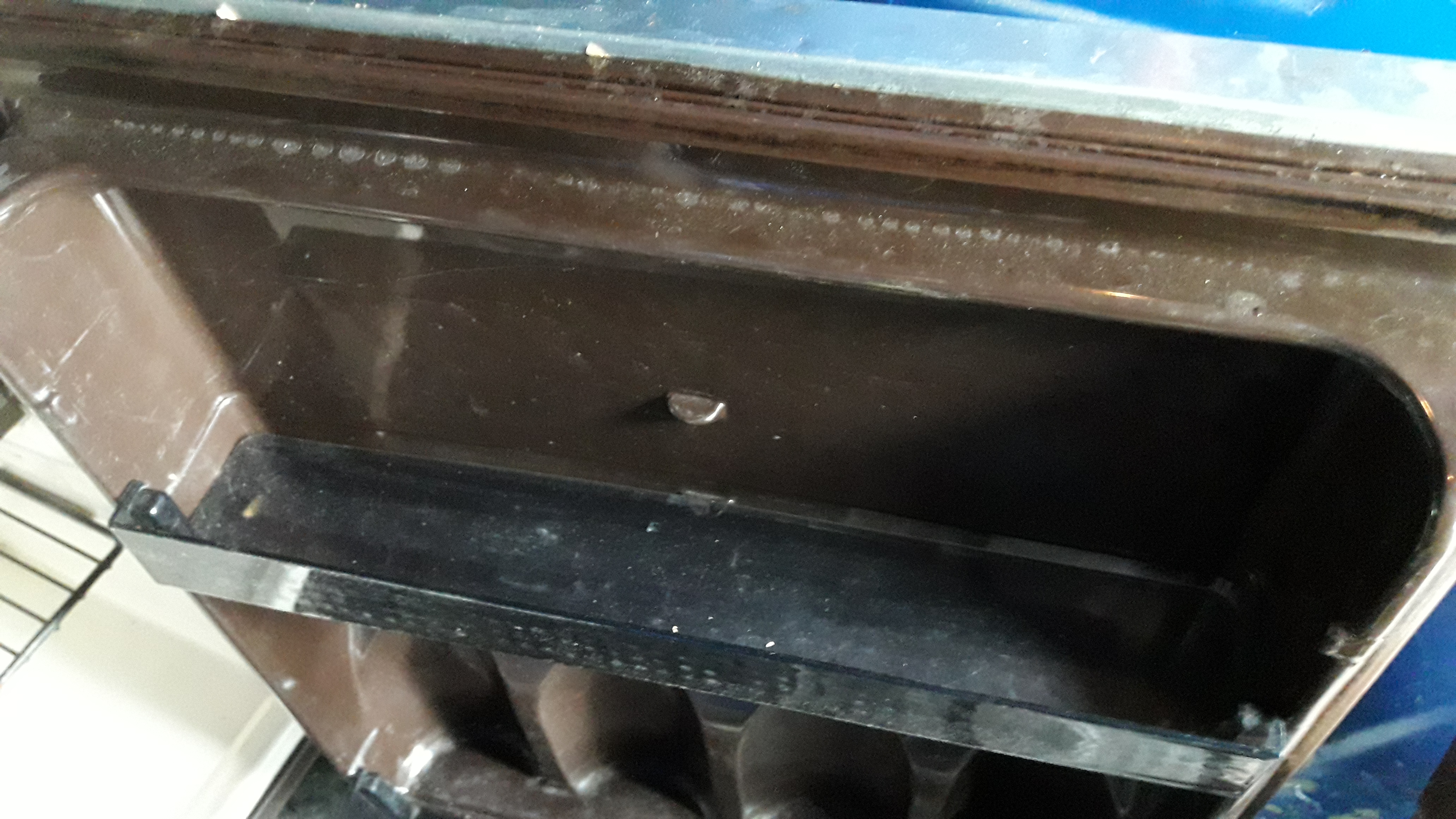

Lodówka została rozebrana na części pierwsze. To co nadawało się jeszcze do dalszego użytkowania zostało wyczyszczone,
co należało pomalować, zostało pomalowane.
Wszystkie podzespoły lodówki były sprawne, mam tu na myśli grzałkę 230V, grzałkę 12V, palnik gazowy wraz z całym systemem sterowania.
Jednak przy montażu kilka elementów zostanie zastąpiona innymi częściami.

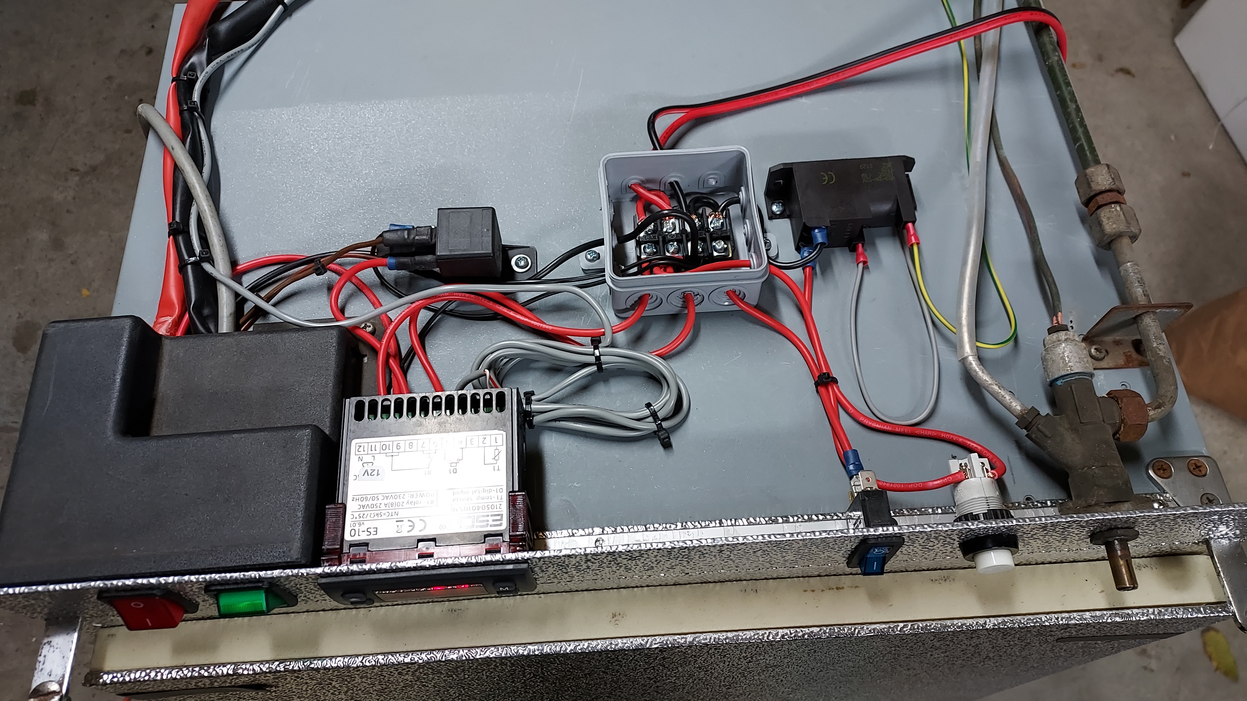

Zmienione zostanie sterowanie grzałkami.
Byłem szczerze zdziwiony, że grzałka 12V działała bez żadnego termostatu, po prostu wyłącznik na panelu sterowania i to wszystko.
Termostat mechaniczny sterował tylko grzałką 230V. Nie wiem czy tak powinno być? Instalacja wyglądała na oryginalną.
Przy ponownym podłączeniu instalacji grzewczej mam zamiar zastosować elektroniczny termostat tak aby obie grzałki były
załączane właśnie przez niego.

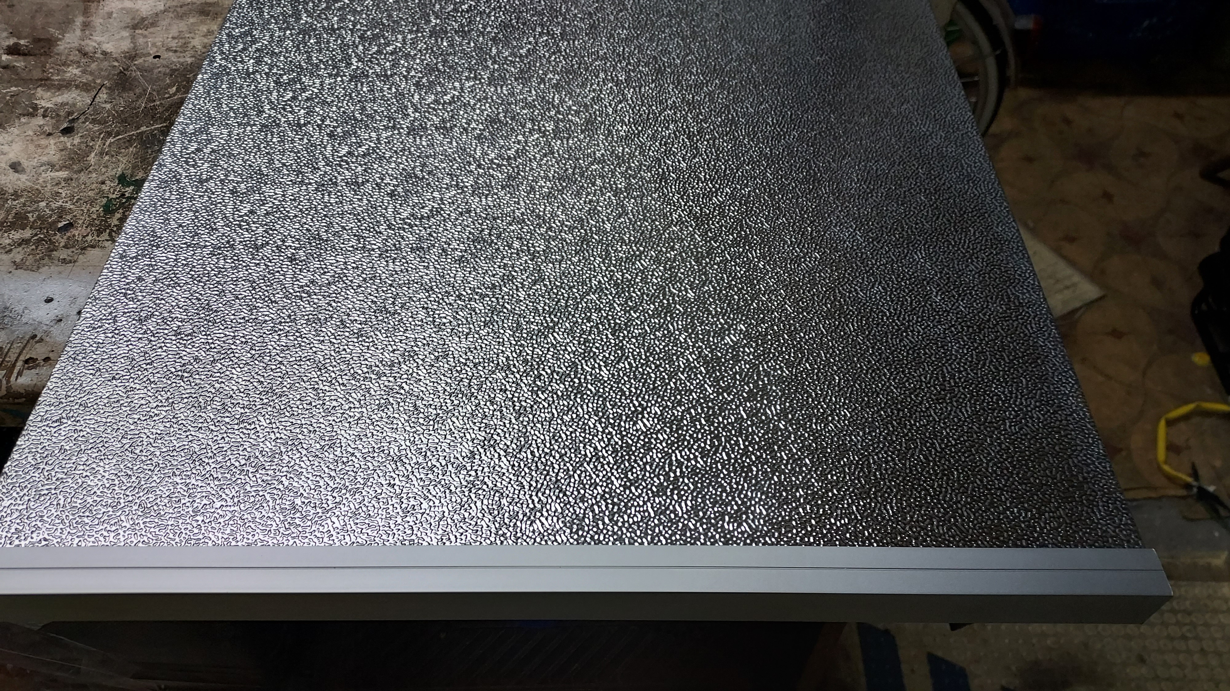

Do wymiany poszły drzwi lodówki, ponieważ oryginalne nie nadawały się do dalszego użytkowania z racji zniszczonych ceowników
aluminiowych okalających rant drzwi.
Dlatego też wykonałem nowe drzwi z płyty PUR na który została naklejona oryginalna płyta czołowa oklejona blachą aluminiową.
Na kant drzwi zamontuje nowe ceowniki aluminiowe.
Wygląda to mniej więcej tak:
Teraz jeszcze coś co dodatkowo pozwoliłem sobie wykonać, myślę że nikt przede mną tego na forum nie robił,
przynajmniej kiedy przeszukiwałem tematy o lodówkach, nie zauważyłem.

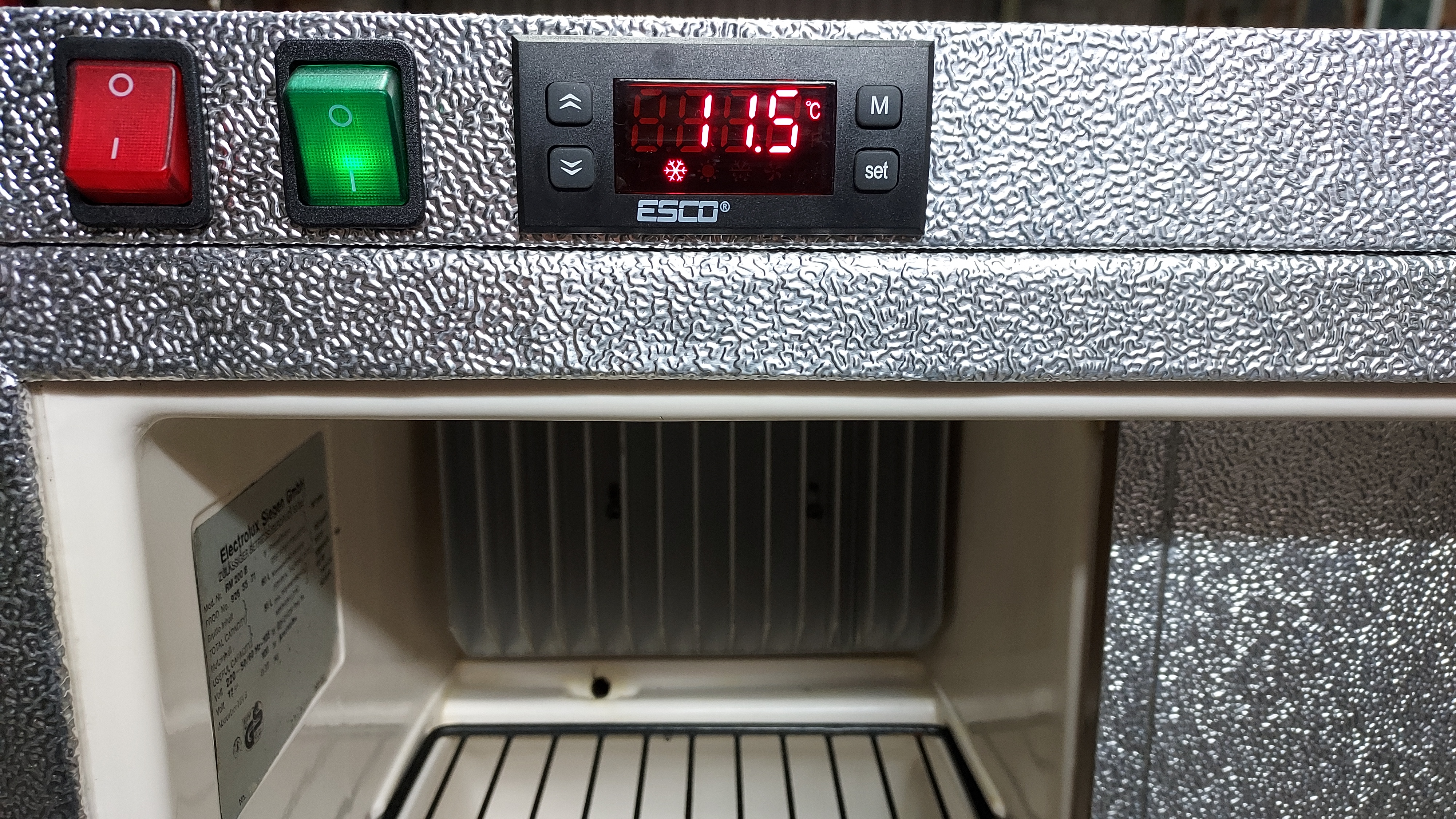

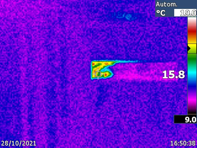

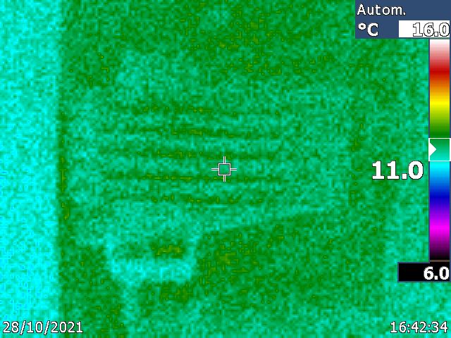

Chciałbym przedstawić fotorelację z przebiegu testu chłodzenia mojej lodówki wykonanej w podczerwieni.
Tak oto test zaczął się o godzinie 16:42, temperatura startowa 11'C
Grzałka po 2 minutach miała temperaturę około 70'C
Półka zamrażalnika po 8 minutach miała temperaturę około 15'C
Skraplacz po 34 minutach osiągnął temperaturę 25'C
Na palniku w tym samym czasie było juź 146'C
Docelowo po około 70 minutach udało się osiągnąć na półce zamrażalnika temperaturę -14,7'C
Natomiast na samej rurce zamrażalnika temperatura osiągnęła -24,5'C
Na tym test zakończyłem. Nie wiem czy dalsze chłodzenie obniżyło by jeszcze temperaturę.
Dla mnie -24'C to wystarczający wynik testu, osiągnięty w czasie około 1 godziny w lodówce bez drzwiczek,
na grzałce 230V włączonej bez otuliny z wełny.

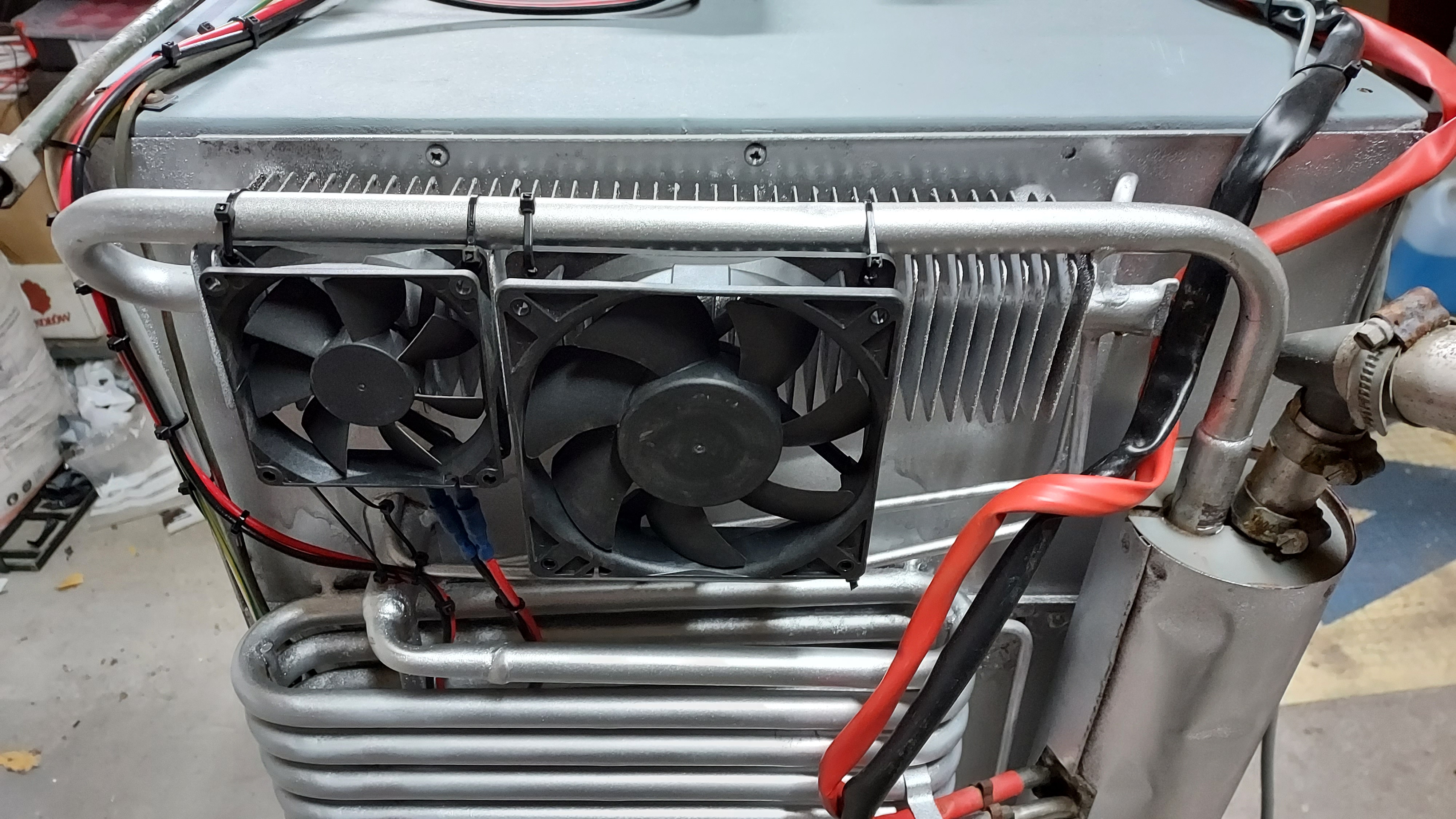

Dlatego zastanawia mnie teraz, bo czytając nasze forum, niektórzy koledzy pisali, że lodówkę absorpcyjną trzeba
bardzo długo schładzać aby osiągnęła niską temperaturę w środku , nawet wspominali coś o całej nocy chłodzenia.
Ponieważ na jednego posta nie wchodzi więcej jak 10 zdjęć, jeśli temat wzbudzi zainteresowanie, chciałbym
pokazać jak rozchodzi się temperatura w separatorze, delfegmatorze i skraplaczu.
Być może rzuci to nowe światło na dodatkowe chłodzenie skraplacza poprzez wentylatorki.
Na razie tyle, reszta w następnym wątku...

Remontu lodówki ciąg dalszy...
Aby odmłodzić trochę już leciwą lodówkę, postanowiłem lekko zmienić jej wygląd i sposób sterowania.
Z kątownika aluminiowego 40x40 wykonałem panel sterujący, który przykręciłem do górnej części lodówki.
Tradycyjnie od lewej, włączniki grzałek.
Zamiast oryginalnego mechanicznego termostatu zastosowałem elektroniczny, z wyświetlaczem i mnóstwem dodatkowych
funkcji do zastosowania w chłodnictwie.
Niebieski włącznik służy do uruchamiania dodatkowych wentylatorów.
W zamian mechanicznego iskrownika, będzie uruchamiany białym przyciskiem iskrownik elektroniczny zasilany napięciem 12 volt.
Sterowanie gazowe zostało bez zmian.
Aby wygląd odpowiadał wcześniej wykonanemu frontowi drzwi, reszta elementów, tj. panel i boki lodówki również zostały oklejone
karbowaną blachą aluminiową.
Tak więc cała lodówka trochę będzie kanciastą wersją przyczepy airstream
Trochę elektryki...
Wentylatorki do chłodzenia, tu założone w celach testowych, docelowo wylądują na kratce wentylacyjnej przyczepy.
Czas na próby chłodzenia. Test zacząłem w temperaturze 11,5'C wewnątrz lodówki.
Czujnik od termoregulatora umieściłem w tym samym miejscu, w którym była sonda od mechanicznego regulatora,
a więc za radiatorem.
Początkowo na samej grzałce 230 volt schodziłem coraz niżej z temperaturą.
By osiągnąć temperaturę -14.1'C
Po czym, odpaliłem palnik gazowy na którym udało sie osiągnąć temperaturę -19,5'C
Płomień, który na początku wydawał mi się zbyt mały na reduktorze 37mbar dawał sobie dzielnie radę ze schłodzeniem lodówki.
Jestem zadowolony z przebiegu testów z nowym sterowaniem oraz wyników chłodzenia jaki osiągnęła lodówka.
Musze jeszcze dodać, że teraz obie grzałki są sterowane poprzez termostat.
W oryginale grzałka 12 volt załączana była tylko poprzez włącznik bez możliwości regulacji temperatury.
C.D.N
Trochę elektryki...
C.D.N
