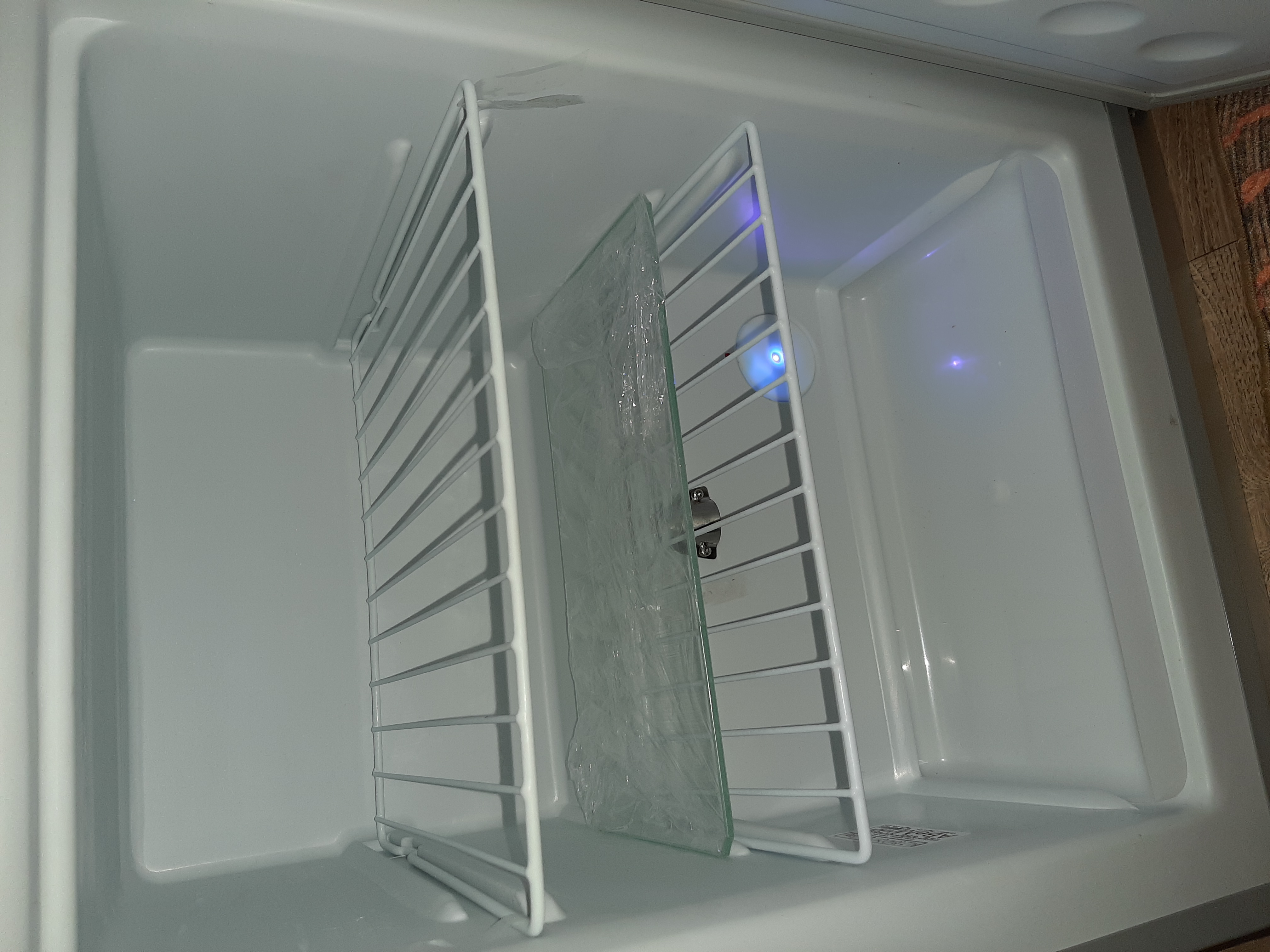

Kolejny wakacyjny wyjazd i kolejne problemy z lodówką
Tym razem jednak to nie wiatraki okazały się przyczyną niedomagania. Grzałki ok, palnik ok, a rozgrzewała się uczciwie tylko górna ( chłodniczka ) i dolna ( okolice palnika ) część układu; środkowa bardzo słabo. Czynnik się przelewał i nie pomagały sprawdzone metody jej pobudzenia do pracy, czyli obracanie, turlanie, obijanie... Wylewane obficie podczas reanimacji serie słów
zwanych wulgaryzmami też zawiodły
Po kilku przegranych próbach uruchomienia zapadła decyzja; kupujemy nową.
Początkowo zacząłem szukać Dometica RF60 jednak okazało się to nie być takie łatwe. Z uwagi na ogólnoświatową sytuację są wielkie problemy z dostępnością, a terminy dostaw tylko orientacyjne. "...Towar na zamówienie..." lub "...proszę pytać za dwa, trzy tygodnie...", takie otrzymywałem odpowiedzi
Ceny też niezbyt atrakcyjne...
Na kolejny wyjazd weekendowy musieliśmy przeprosić naszą pierwszą chłodziarkę na ogniwach Peltiera.
Była to też okazja do przemyśleń i porównania ofert. Plusy dodatnie, plusy ujemne, itp, itd.
Zmiana koncepcji; zamawiamy kompresorową.
Telefon do pana Marcina, ustalenie szczegółów i czekamy...
Ciągnące się niemiłosiernie trzy tygodnie ( jak się okazało to bardzo dobry termin realizacji jest ), kilka telefonów z "przypominajką" i jest
Lodówka z ABeM Camper Servis, wersja o oznaczeniu KLZ.
Zdecydowałem się na model, którego rozmiary umożliwiają montaż w oryginalnej szafce. Co prawda wersja wyższa i pojemniejsza jest niewiele droższa ale wymagałaby zmiany szafki czego chciałem uniknąć. Oczywiście nie obyło się bez kilku zmian i przeróbek.
Co do samego sprzętu...
Jakość materiału i wykonania; standard. Nie ma do czego się przyczepić.
Pierwsze wrażenia po uruchomieniu; powtórzę to na co wcześniej zwracali uwagę Maciek i Damian. Lodówka pracuje bardzo cicho i sprawnie chłodzi.
Pierwsze uruchomienie i osiągnięcie zadanej temperatury zajęło jej około pół godziny ( temperatura początkowa to 21 stopni, a zadana 5 stopni ). Nieźle

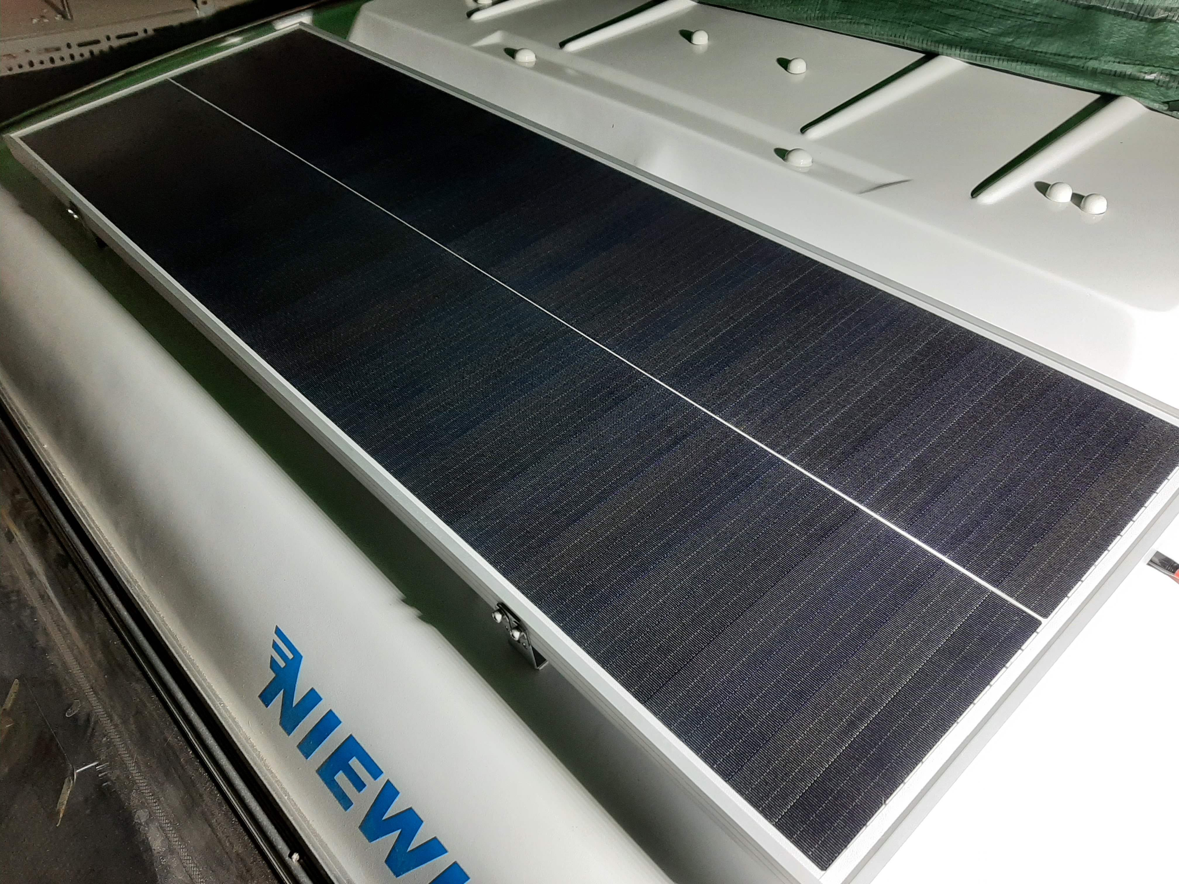

Dawno nic tu się nie działo, bo i nie było o czym pisać.
Z uwagi na zwiększone zapotrzebowanie energetyczne będące konsekwencją montażu lodówki sprężarkowej, zacząłem zastanawiać się nad zmianą elektrowni dachowej na wydajniejszą.
Wybór paneli jest spory ale znaleźć taki, który wpasuje się w ograniczoną przestrzeń dachu zapiekanki jest trudno
Skupiłem się na sztywnej konstrukcji, głównie z uwagi na fakt, że chciałem wykorzystać miejsce i istniejące już otwory montazowe w skorupie po obecnej instalacji.
Trochę czasu to zajęło ale w końcu jest
120ka zastąpiła dotychczasowe 60 Watt
Początkowo miałem upatrzoną setkę ale tuż przed zakupem pojawiła się u sprzedawcy ta właśnie wersja więc jeszcze korzystniej

No to teraz prądu nie braknie, a jak będzie słonecznie to nadwyżki energii będziesz mógł oddać do słupka na kempingu.
- Posty: 4331
Re: Remont a'la tomcat
...I rozliczę w kosztach pobytu
