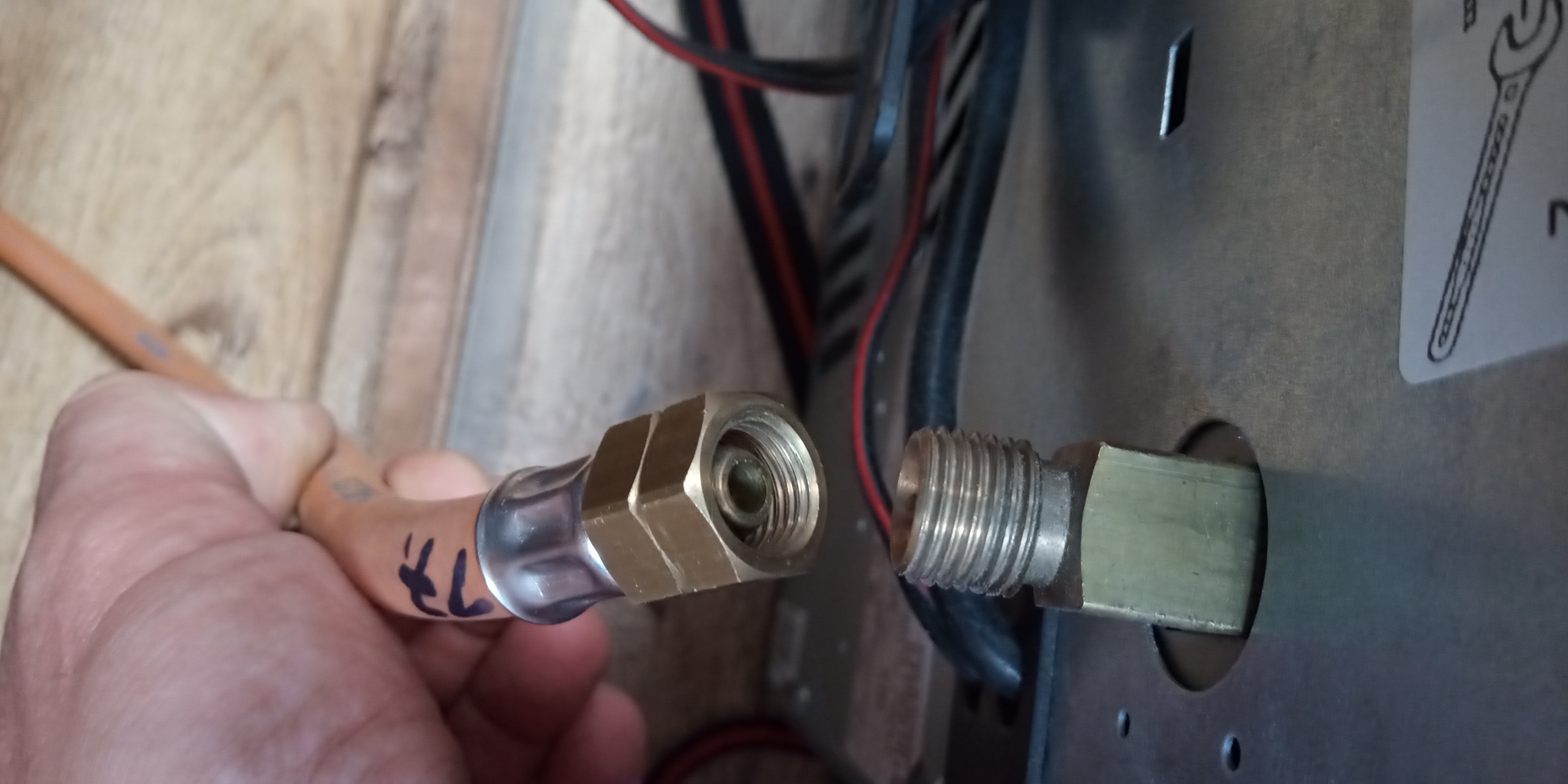

Nie ogarniam rozmiarów, przejściówek itp. więc liczę na pomoc. Potrzebna złączka kątowa 90st. żeby podłączyć lodówkę turystyczną z wężem. Chcę zamówić a nie wiem jaki to rozmiar, nakrętka na klucz 17.

Za mało. Daj fotki podłączenia lodówki

Postautor: tantalos » środa, 7 lip 2021, 15:16
Takie przyłącze.
Posty: 4294
Re: Gaz i kilka odbiorników
Postautor: tomcat » środa, 7 lip 2021, 15:39
Czyli 1/4" lewy gwint sądząc po zdjęciu :?
Jaki rodzaj uszczelnienia tam masz?
Obstawiam kuliste bezuszczelkowe.
Powinna podejść kształtka, którą podlinkowałem z tym, że ona wymaga uszczelki.
Ja sobie poradziłem uszczelniajac połączenie taśmą teflonową.

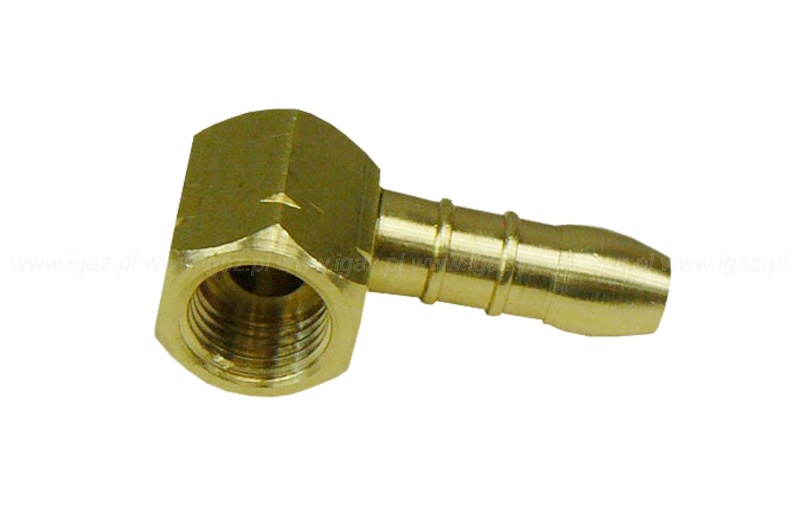

Postautor: CornBlumenBlau » środa, 7 lip 2021, 17:15
tantalos pisze:Takie przyłącze.
Zamontowałem taki na reduktorze, a kolejny mam zamiar dać właśnie przy lodówce. Może Ci się nada.
https://www.igaz.pl/p595,zawor-do-gazu- ... -4-lh.html

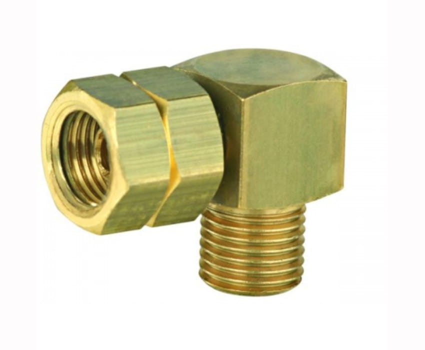

Postautor: kooba » środa, 7 lip 2021, 18:15
Tu masz gotowe kolanko do podłączenia lodówki. Zakręcasz i już.
https://www.igaz.pl/p1189,kolanko-1-4-lh.html
Dane techniczne:
gwint wejścia: 1/4"LH
gwint wyjścia: 1/4"LH
materiał wykonania: mosiądz
odporność na korozję
uszczelnienie kulowe - nie wymaga uszczelek

tomcat pisze:Jaki rodzaj uszczelnienia tam masz?
Baryłka.
Kooba to jest to a Maćka też powinien być dobry. Tutaj znalazłem tańszy:
https://sklep.kampi.pl/pl/p/Zlaczka-kat ... -LH-KN/789
Posty: 5946
Postautor: kooba » środa, 7 lip 2021, 20:47
Jeżeli uszczelnieniem jest baryłka to gwint jest 3/8, a nie 1/4.
Jesteś pewien tej baryłki?
