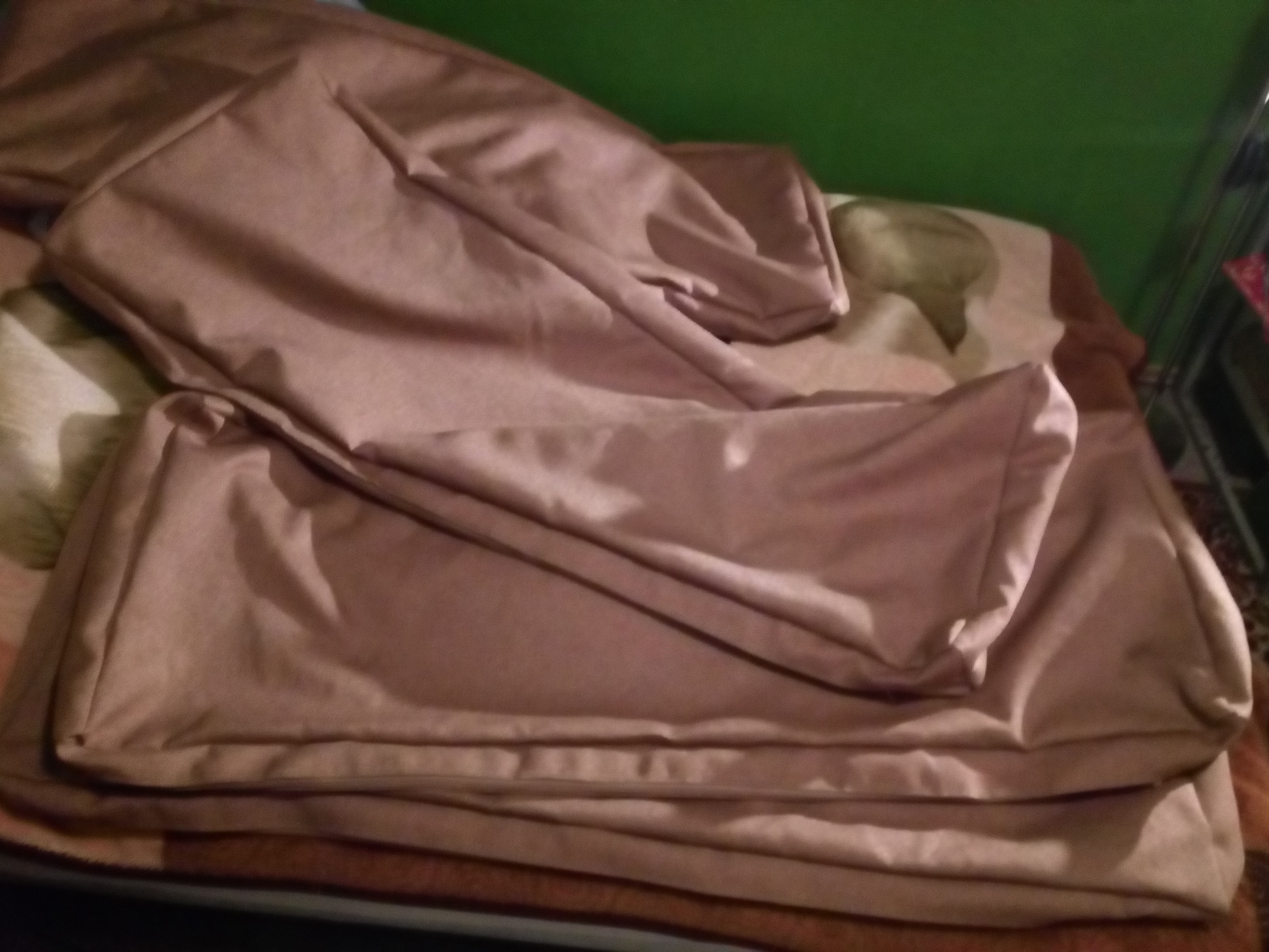

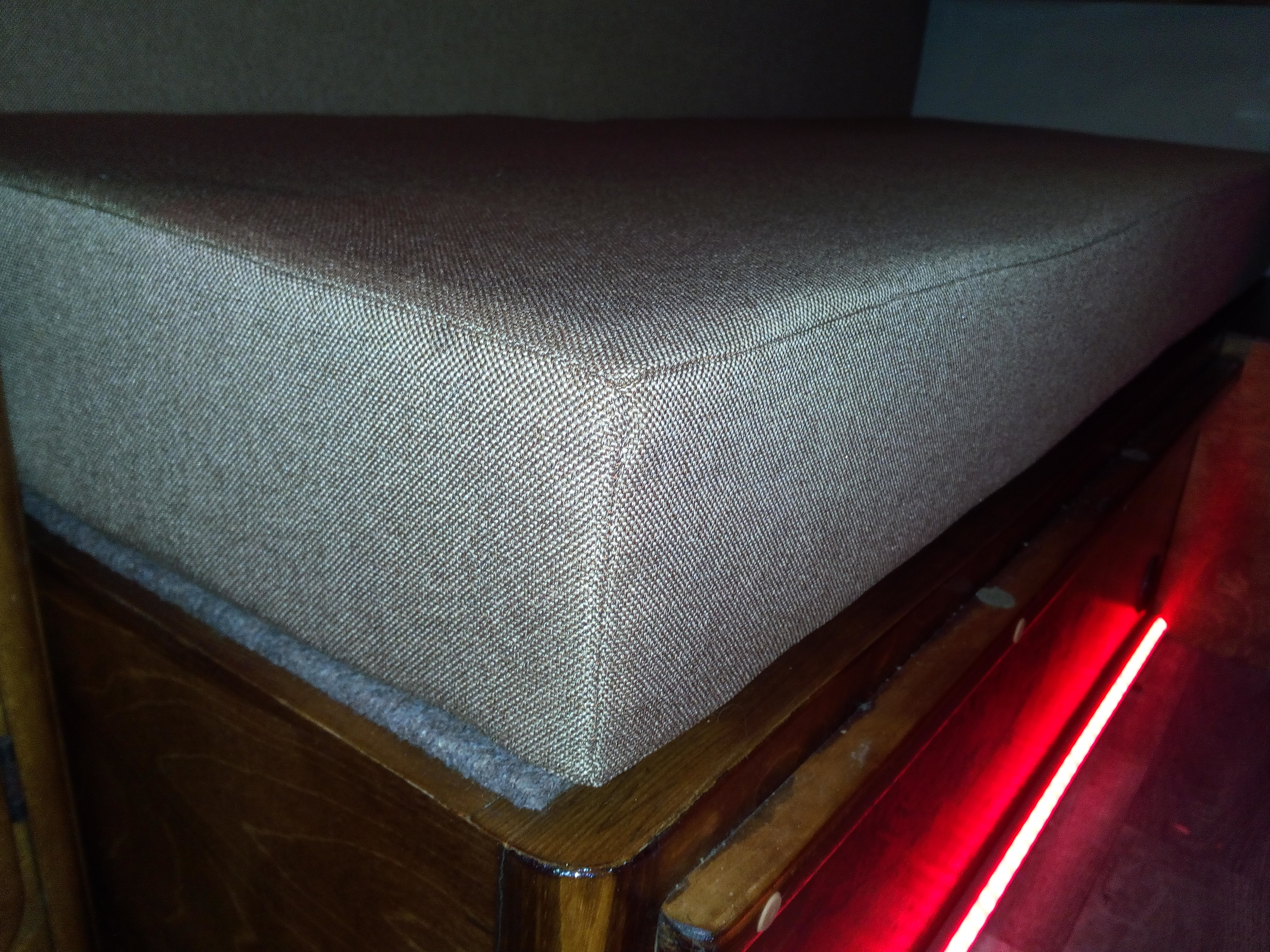

Żeby nie było że confexi-k się opiera..la to uszyłem pokrowce na materace do Enki.
Posty: 5558
Re: N126n enka confex szaleje
Postautor: RAFALSKI » sobota, 13 mar 2021, 09:51
Elegancko. Też mnie czeka wymiana i stoję przed dylematem czy szyć samemu czy jednak zlecić robotę.

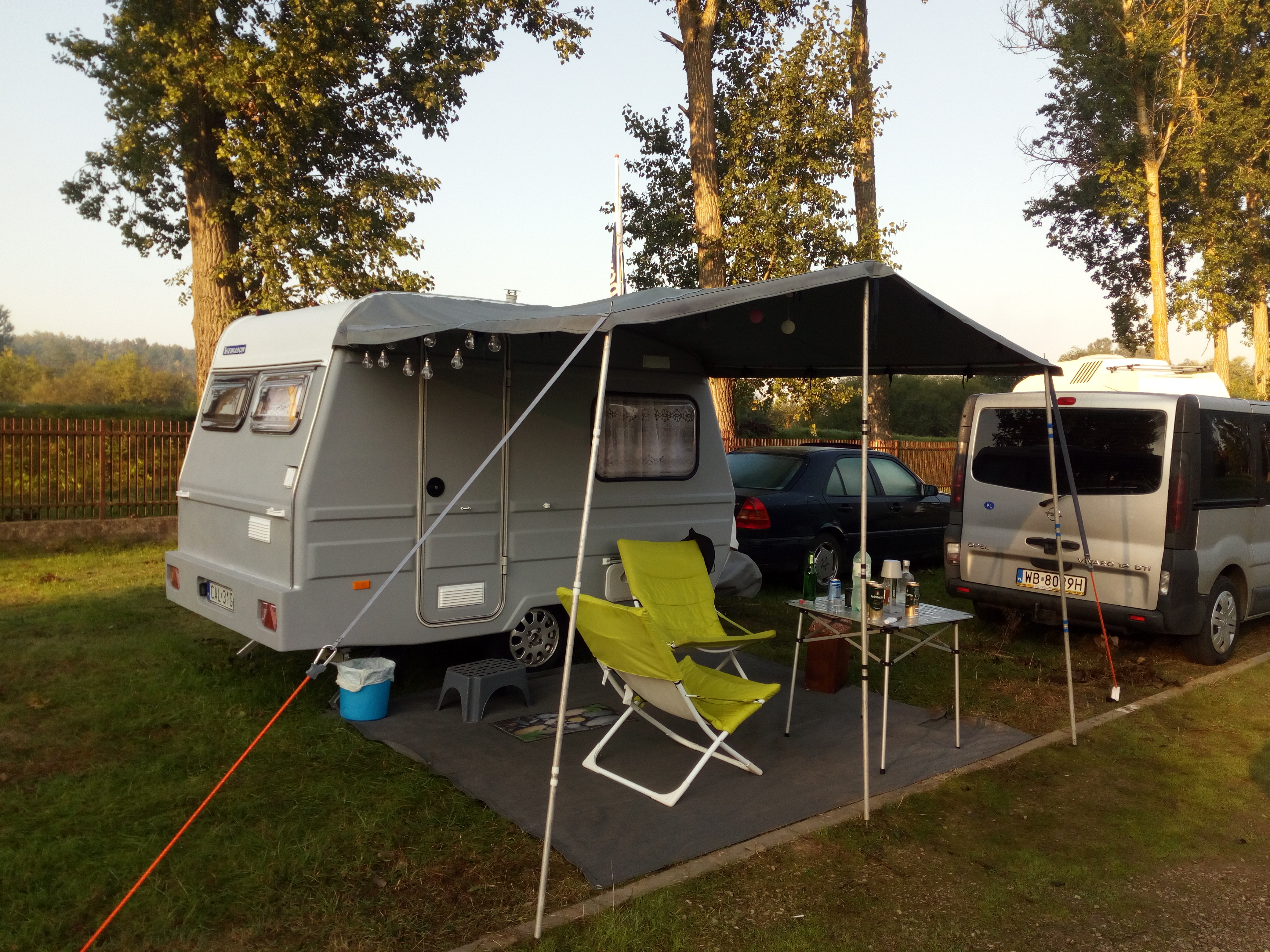

Co to za materiał jest na tym zadaszeniu? Fajnie zrobiony, też chcę taki zrobić.

Mam ten sam problem z szyciem pokrowcy. Chciałbym takie jak ma Marcin (Murano) ale raczej moje umiejętności na to nie pozwolą. Żeby chociaż wyszły takie ładne jak te to też bym się cieszył.
Postautor: Murano » niedziela, 14 mar 2021, 08:32
mannt pisze:Mam ten sam problem z szyciem pokrowcy. Chciałbym takie jak ma Marcin (Murano) ale raczej moje umiejętności na to nie pozwolą. Żeby chociaż wyszły takie ładne jak te to też bym się cieszył.
Moje są szyte przez zawodowego tapicera samochodowego. Jest kilka "myków" typu zamki odwrotnie wszyte, żeby nie było ich widać czy owata podszyta w wewnętrznej części pokrowca aby łatwiej się gąbki wślizgiwały podczas wkładania po praniu. Ale tutaj miało być profesjonalnie z założenia i na wzór Hobby 490 KMF Deluxe edition więc jest jak jest....
W zapiekance mam szyte przez krawcową z materiału podobnego jak Confex i poza upierdliwym wciskaniem gąbek robią robotę.
mannt
Posty: 1047
Postautor: mannt » niedziela, 14 mar 2021, 08:58
Bez dwóch zdań widać, że to profesionalna robota. A jakiej twardości masz nowe gąbki?

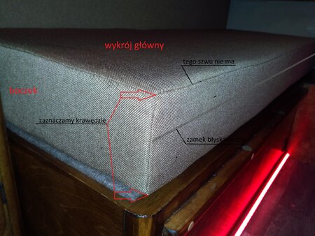

RAFALSKI pisze:Elegancko. Też mnie czeka wymiana i stoję przed dylematem czy szyć samemu czy jednak zlecić robotę.
To nie musi być trudne. Najprościej ograniczyć liczbę wykrojów do trzech: dwa „boczki” i wykrój główny. Dla materaca o wymiarach (w mm) 1320x610x120 będą to dwa wykroje 630x140 i jeden 1340x1500 i zamek błyskawiczny o długości 1340. Już uwzględniony naddatek na szwy to 10mm, dla zamka po 20mm.
W pierwszej kolejności wszywany zamek błyskawiczny łącząc nim boki 1340, następnie zaznaczamy na obwodzie pokrowca jego krawędzie w taki sposób, żeby zamek znalazł się w połowie wysokości materaca. Wszywany boczki zwracając uwagę, żeby rogi boczków pokrywały się z zaznaczonymi krawędziami. I gotowe.
