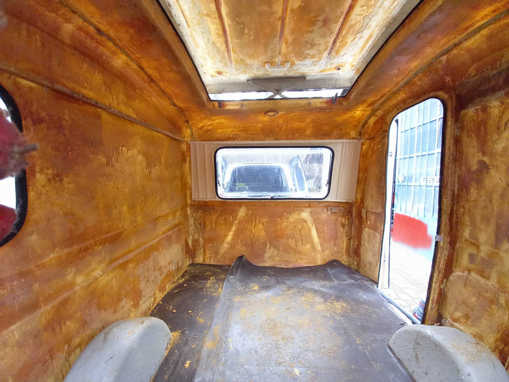

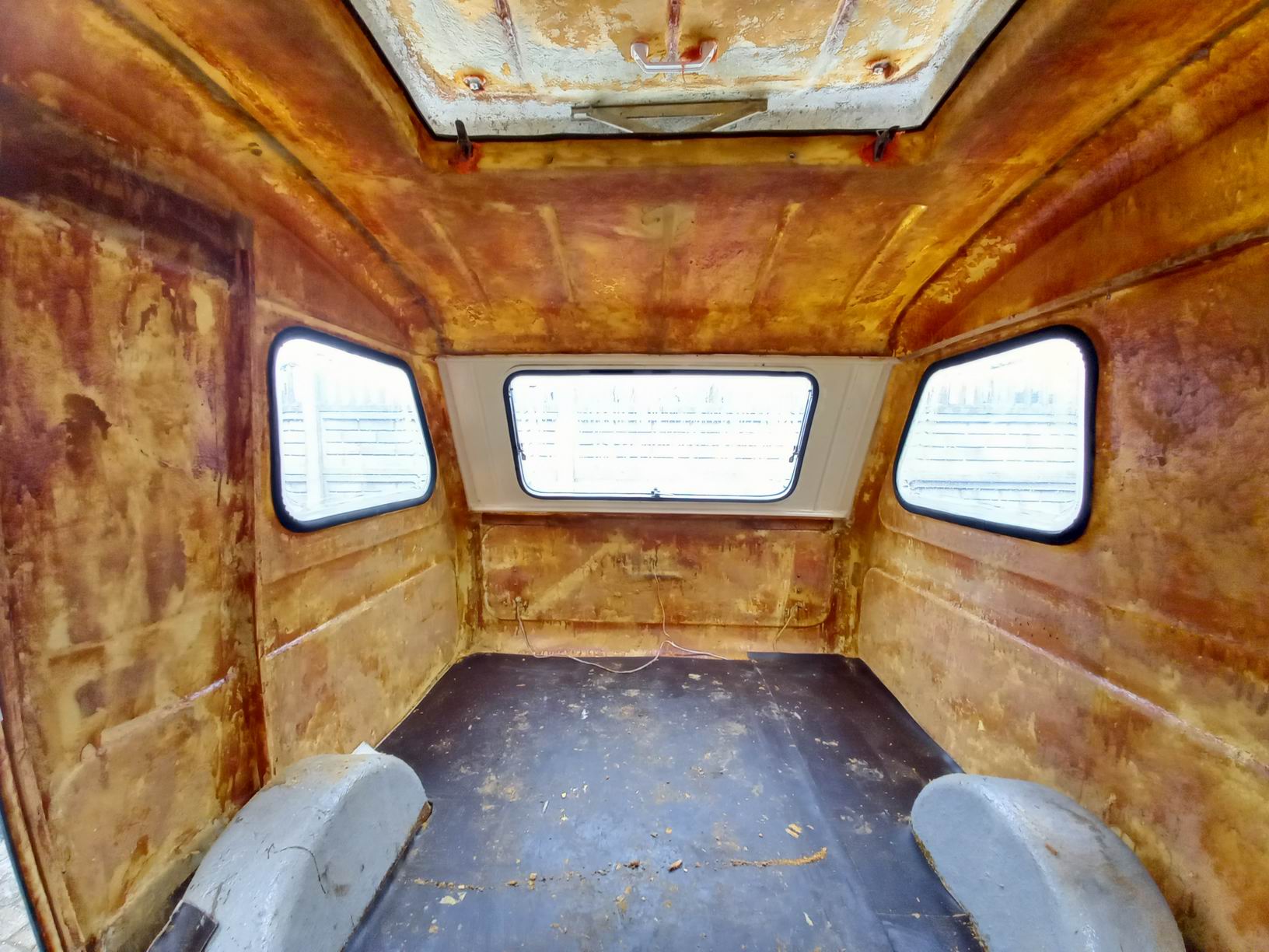

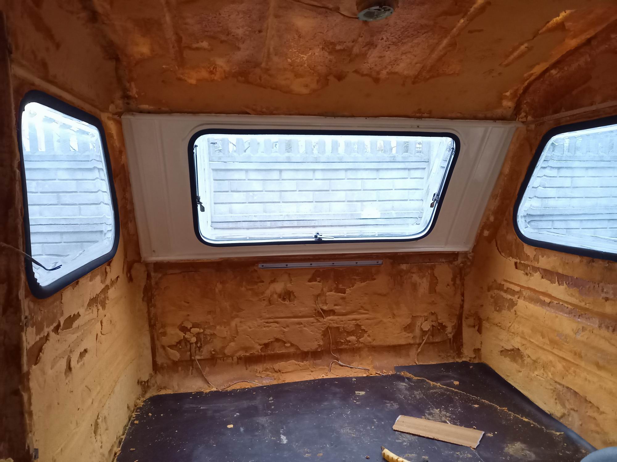

Hej,
jakis miesiąc temu kupiłem pierwszą swoja przyczepkę . Niestety oglądana tylko na zdjęciach, co przełożyło się na chwilę zwątpienia podczas osobistych oględzin gdy po nią pojechałem . Niemal 400km w jedną stronę zniechęciło mnie na szukania kolejnych, więc się zdecydowałem na jej zakup. Zapiekanka na żółtych tablicach, szczelna i sucha, więc początkowo plan był jedynie na wymianę odpadającej tapicerki ścian, zostawienie wszystkich innych rzeczy i na pierwszym wypadzie sprawdzenie co dalej będzie potrzeba zrobić. Okazało się, że wygląd wyglądem, ale zapach, a właściwie jego brak, utwierdził mnie w przekonaniu, że zakres drobnych prac musi zostać drastycznie zwiększony i to natychmiast! Jednocześnie w poście powitalnym jej oryginalność została postawiona pod znakiem zapytania, co utwierdziło mnie w słuszności rozszerzenia zakresu prac. Nie wiedziałem tylko, że żeby wymienic tapicerkę trzeba wyjąć wszystkie meble ze środka.....
I tym sposobem dochodzimy do sedna sprawy Zamiast wymiany tylko tapicerki ścian postanowiłem zrobić remont wnętrza. I tylko wnętrza. Remont skorupy zostawić do następnego razu wzmacniając jedynie od środka miejsca pajączków na zewnątrz. W środku wymienić wszystkie meble, tapicerkę ścian, poduszki, zrobić drobne zmiany. Jako świeżak w temacie będę miał do Was, osób ze znacznie większym doświedczeniem, wiele pytań i mam nadzieję, że pomożecie Dwóch lewych rąk nie mam, więc mam nadzieję, że dam sobie radę!
Co zamierzam zrobić i w jakiej kolejności?
1. po usunięciu wszystkich rzeczy z wnętrza zweryfikować stan wlaminowanych listew drewnianych i podejrzane wymienić, wlaminować dodatkowe potrzebne do zrobienia modyfikacji (o tym za chwilę)
2. wymienić elektrykę przyczepy, a właściwie przewód od haka, aż do świateł na 13 pin tak, aby podczas jazdy z przyczepą samochód ładował akumulator w przyczepie, położyć przewody 12v do oświetlenia led nad półkami i w szafie oraz 230v do lampki nad stolikiem i do lodówki, dołożyć akumulator około 140Ah głębokiego rozładowania, do niego automatyczny prostownik oraz automatykę rozpoznającą żródło zasilania tak, żeby po podłączeniu 230v, prostownik ładował akumulator, przetwornicę z 12 na 230v, zrobić oświetlenie zewnętrzne obok drzwi wejściowych (na wysokości pleców szafy),
3. wykleić przetłoczenia ścian pianką PE grubości 10mm tak, aby w środku zlikwodowac uskok https://allegro.pl/oferta/pianka-poliet ... 7040463240, nastęnie nakleić maty zagrzejnikowe przy uzyciu kleju w sprayu Bonatherm i na to beżową wykładzinę remontową https://allegro.pl/oferta/tania-wykladz ... 6890955883
4. na podłogę skorupy dać matę zagrzejnikową, sklejkę lub cienką płytę osb, na nią podkład do podłóg ogrzewanych grubości 2mm, folię Termofol do podgrzewania podłogi jak z tej aukcji: https://allegro.pl/oferta/zestaw-folia- ... 9320225165, na nią linoleum z kilkucentymetrowym wywinięciem na ściany, żeby nic nie wpadło w rynienkę na połączeniu ściany z podłogą
5. meble wykonać z parapetów podobnie jak zrobił Murano w swoim wielorybie, choć pewnie nie tak dobrze jak on viewtopic.php?f=36&t=8444&start=615. Nie mam zamiaru kopiować jego pracy, bo do pięt mu nie dorastam, a jedynie wykorzystać parapety, ponieważ są one lekkie, wodoodporne i estetyczne. Meble chcę pozostawić w dotychczasowym układzie, jedynie usunąć kuchenkę i zlew znad szafki przy wejściu a na niej zrobić blat na całą szerokość przyczepy jak tu: https://www.facebook.com/photo?fbid=426 ... 2971821262 i tu: https://www.facebook.com/photo?fbid=426 ... 2971821262 Szafkę zrobić tak, aby w przyszłości zmieściła się lodówka kompresorowa podobna do tej, jaką ma Oko: https://www.olx.pl/oferta/lodowka-kompr ... Ds0yP.html (nie planuję instalacji gazowej) https://www.youtube.com/watch?v=-heH3LAxmNE
6. materace z gąbki t30 przy czym siedzisko na cala szerokość bakisty a oparcie stojące na nim tak, jak zrobił to ktoś u siebie w wątku remontowym (nie pamiętam kto), ale przekonał mnie uzsadnieniem - po zdjęciu poduszki oparcia, leżanka jest na całą szerokość bakisty,
7. czy ramki okien powinny być trwale związane z poszyciem? Mam wrażenie, że jedna znich jest w narożnikach odklejona od poszycia, bo daje się ją lekko odciągnąć. Do poprawy? Jak?
Zapewne w trakcie prac zajdą jakieś zmiany, ponieważ jestem otwarty na wasze uwagi i sugestie i po dotarciu do stanu obecnego mam już kilka pytań:
1. cy kolejność prac i materiały składają się całość jakoś sensownie?

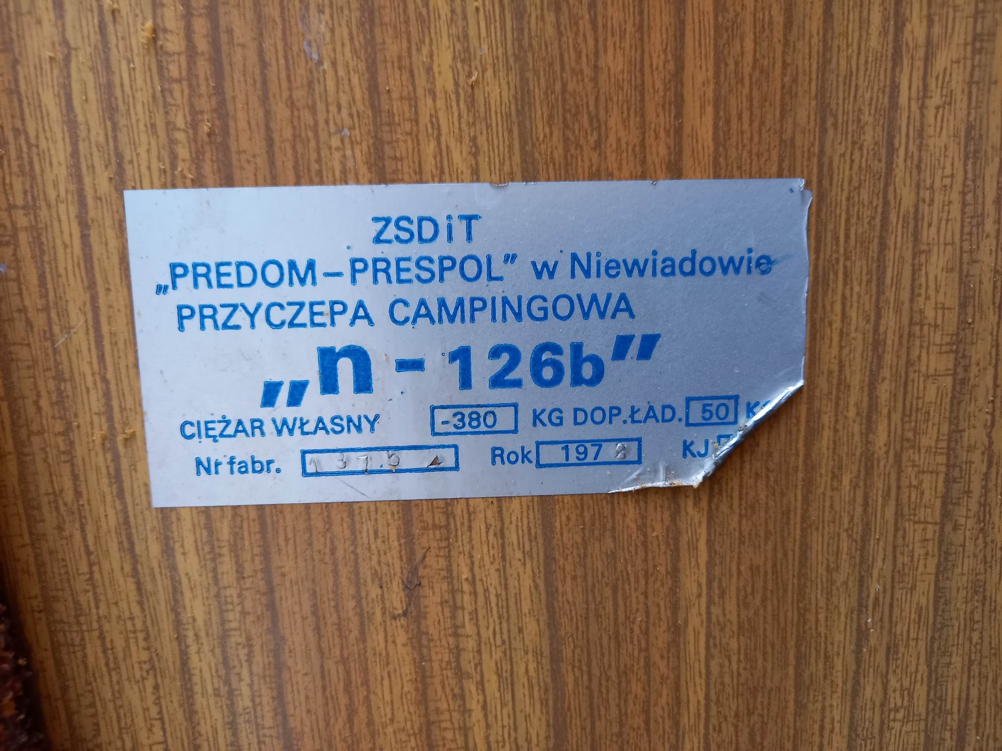

2. co zrobić z naklejką znamionową, która oryginalnie jest na ścianie szafy? Da się zamówić nową? Naklejkę? Tabliczkę? Coś w końcu być musi.
3. pytanie do Murano - jak mocowałeś półki z parapetów do ściany? O ile bakisty, szafę i szafkę wiem jak zrobić, o tyle nie mam koncepcji na mocowanie półek.
4. czy rzeczywiście lodówka gazowa jest dużo lepsza od tej na prąd? Na początek planujemy wyjeżdżać w cywilizowane miejsca z dostępem do prądu, a elektrykę w przyczepie zrobić tak, aby na zasilanie urządzeń w przyczepie wystarczyło.
5. czy warto już myśleć o solarze? Głównie chodzi mi pod kątem niezbędnej elektryki i konieczności prowadzenia przewodów - czy robić to już teraz, czy w ogóle go sobie odpuścić?

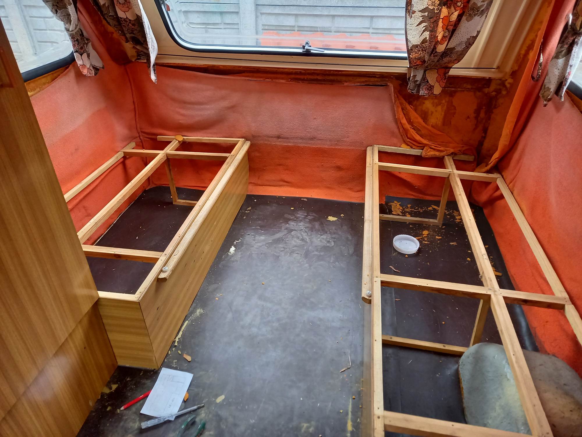

Będę wdzięczny za wszelkie uwagi i sugestie z waszej strony, a poniżej zdjęcia z postępu prac:

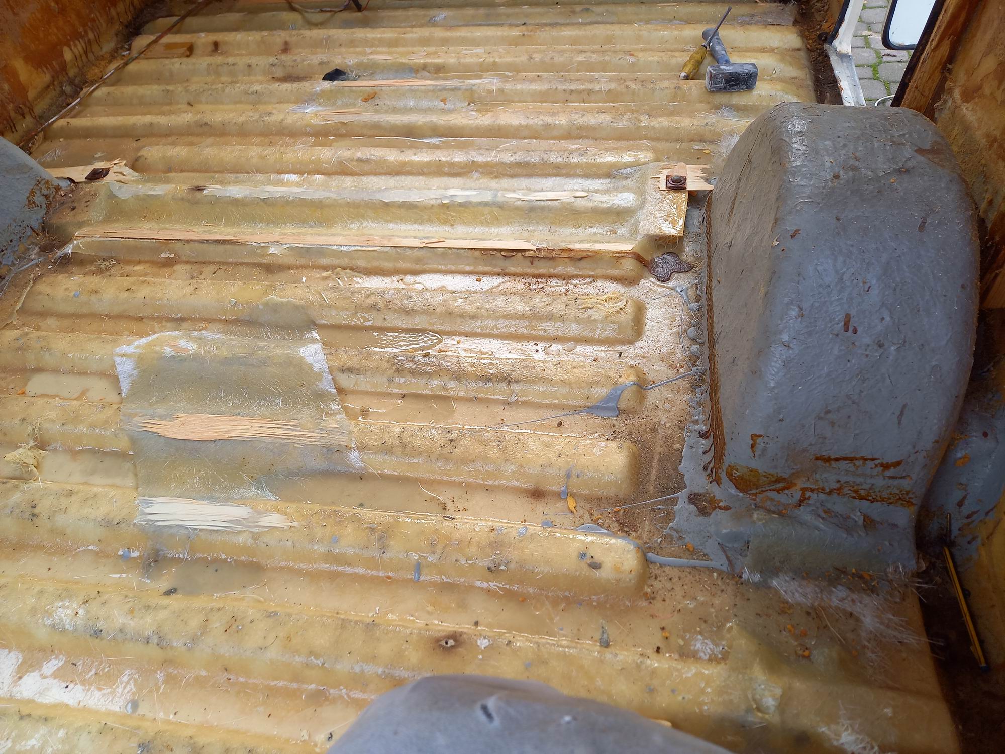

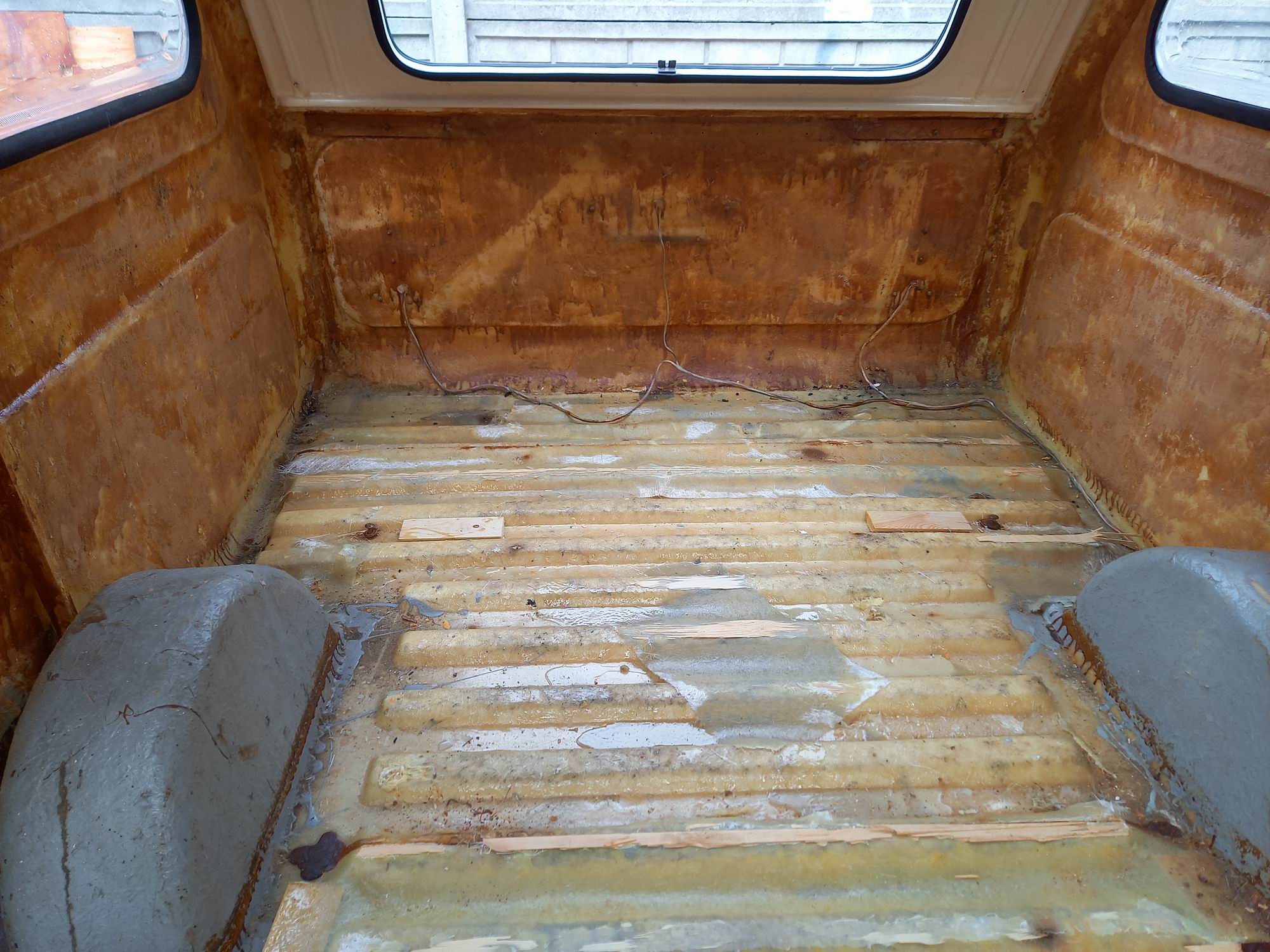

Czy tak powinna wygladać oryginalna podłoga, czy nasi ju tu byli?
Re: Remont wnętrza n126b Żurawia

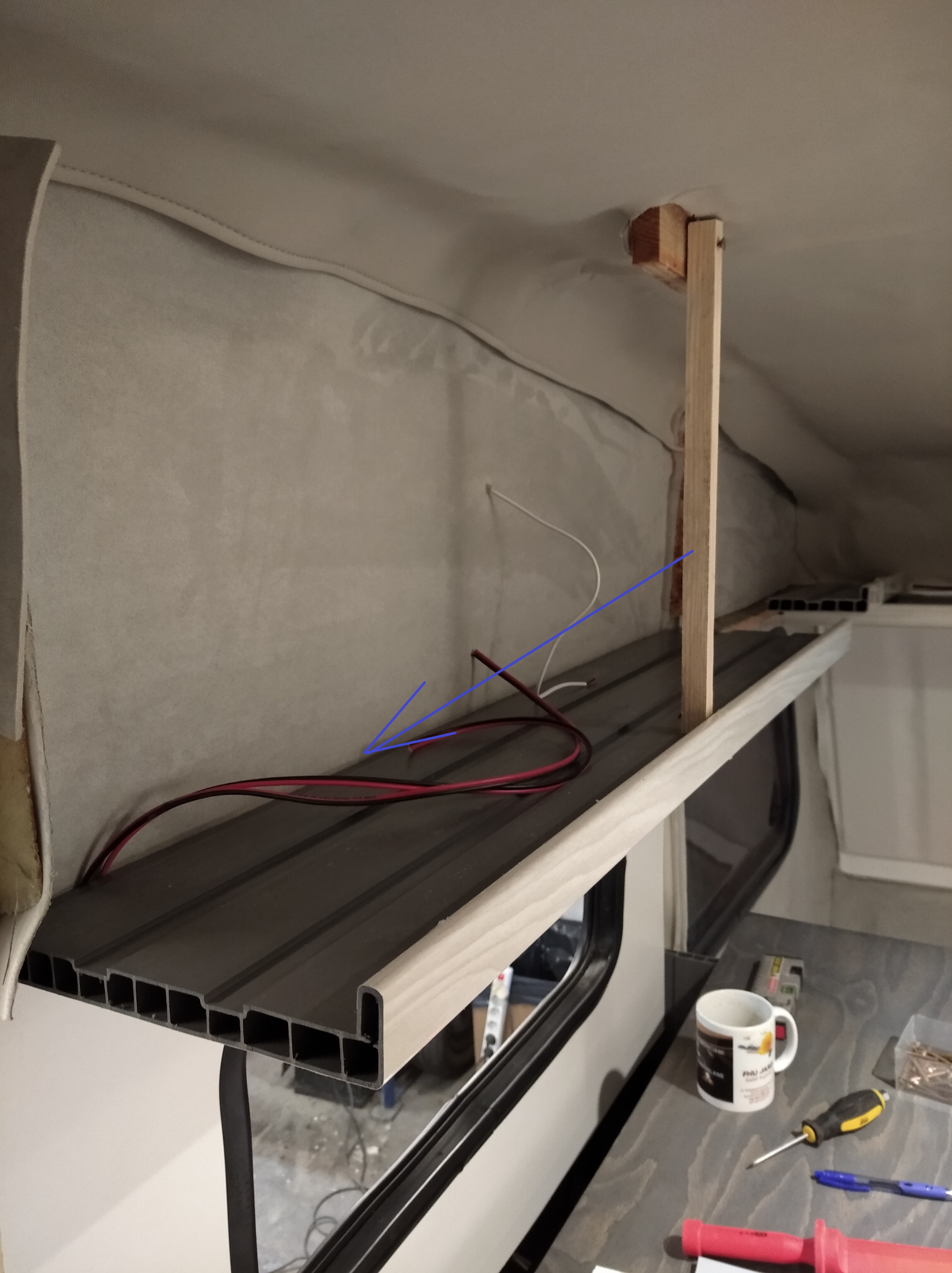

W 132 półki górne (pawlacze) mają mocowanie do dachu, oprócz tego listwa nad oknem i boczne listwy na ścianach.
Podłoga oryginał.

zuraw pisze:...Zapewne w trakcie prac zajdą jakieś zmiany, ponieważ jestem otwarty na wasze uwagi i sugestie i po dotarciu do stanu obecnego mam już kilka pytań:
1. Mniej-więcej tak chociaż uwarunkowane to jest od indywidualnie wprowadzanych modyfikacji.
2. O którą naklejkę Ci chodzi? Jeśli masz na myśli tą, która jest na laminacie pod wykładziną to po co ją ruszać A czy musi być Hmm...; najważniejsza powinna być na dyszlu.
4. Zakładam, że masz na myśli lodówkę absorpcyjną, bo ta, o której wspominasz w swoim wątku to lodówka kompresorowa o całkowicie innej konstrukcji i raczej nie występuje w wersji zasilania gazem
Porównując wydajność tych konstrukcji to zdecydowanie wygrywa kompresorowa.
Lodówka absorpcyjna zasilana w trybie "gaz" pracuje wydajniej niż na zasilaniu elektrycznym oraz daje większą niezależność.
zuraw pisze:...Będę wdzięczny za wszelkie uwagi i sugestie z waszej strony...
Wobec tego:
1. Zdemontuj okna i osadź stałe na nowych uszczelkach, a uchylne na nowych nierdzewnych wkrętach ( oczywiście uszczelniając je )
2. Zdemontuj wzdłużne listwy aluminiowe, uszczelnij połączenia skorupy,a następnie zamontuj je na nowo ( tą nad drzwiami też )
Powyższe kwestie powtarzają się w wielu wątkach remontowych więc nie będę tu się rozpisywał nad zasadnością tych działań.

Murano pisze:W 132 półki górne (pawlacze) mają mocowanie do dachu, oprócz tego listwa nad oknem i boczne listwy na ścianach.

zuraw pisze:Murano pisze:W 132 półki górne (pawlacze) mają mocowanie do dachu, oprócz tego listwa nad oknem i boczne listwy na ścianach.
A może masz koncepcję jak to zrobić w zapiekance? Chętnie wysłucham zamiast wyważać otwarte drzwi.
Myślę, że warto przeczytać co napisałem i skopiować rozwiązanie.

tomcat pisze:2. O którą naklejkę Ci chodzi? Jeśli masz na myśli tą, która jest na laminacie pod wykładziną to po co ją ruszać A czy musi być Hmm...; najważniejsza powinna być na dyszlu.
Ja mam (miałem) naklejkę znamionową naklejoną na ściankę szafy. Na dyszlu mam jedynie wybity 5-cyfrowy numer ramy.
1. Myślisz, że warto to zrobic już teraz? Myślałem o tym raczej przy remoncie skorupy za rok-dwa lata. Rozumiem, że chodzi o szczelność okien i zapobieżenie przedostawaniu się wody do zrobionego już wnętrza?
2. Chodzi o poniższe listwy? Przypuszczam, że jest tam fabryczny zgrzew dachu ze ścianą boczną. Jak go uszczelnić? Żywica czy silikon? A w ogóle używa się silikonów do uszczelniania, czy raczej tylko żywica?

Jak masz już wnętrze wyciągnięte to aż żal nie pomalować i poszpachlować na nowo, ściągnąć listwy alu, uszczelnić okna.
Ramę pomalować. Bo co, zrobisz wnętrze na gotowo, a za rok co, będziesz latał ze szpachlem i farbą?

zuraw pisze:...Ja mam (miałem) naklejkę znamionową naklejoną na ściankę szafy. Na dyszlu mam jedynie wybity 5-cyfrowy numer ramy...
Numer z naklejki powinien być taki jak na ramie Naklejka raczej nie jest konieczna
W sieci można kupić puste tabliczki znamionowe dedykowane do Niewiadówek. Możesz taką zanabyć i nanieść na nią dane z naklejki

zuraw pisze:...Chodzi o poniższe listwy? Przypuszczam, że jest tam fabryczny zgrzew dachu ze ścianą boczną. Jak go uszczelnić? Żywica czy silikon? A w ogóle używa się silikonów do uszczelniania, czy raczej tylko żywica?...
Tak, chodzi właśnie o nie. Puste wnętrze to idealny moment na ich demontaż, uszczelnienie i ponowny montaż. Jak wyobrażasz sobie tą operację po założeniu nowej tapicerki
Do uszczelniania stosuje się specjalne uszczelniacze elastyczne, np. SIKA.

zuraw pisze:1. Myślisz, że warto to zrobić już teraz? Myślałem o tym raczej przy remoncie skorupy za rok-dwa lata. Rozumiem, że chodzi o szczelność okien i zapobieżenie przedostawaniu się wody do zrobionego już wnętrza?
Jeśli mogę dodać coś od siebie.
ad.1 Według mnie to najlepszy moment aby wymienić uszczelki na nowe, jeśli zrobisz to teraz, remont za rok-dwa lata nie będzie potrzebny.
Robisz raz, a porządnie i masz spokój na lata.
ad.2 To te listwy, to pod nimi jest ukryty "zgrzew" dachu ze ścianą boczną. Nie jest to dosłownie miejsce zgrzewu a miejsce łączenia wykonane
poprzez laminowanie.
Jak uszczelnić ? Najlepiej taśmą butylową lub specjalnym uszczelniaczem tzw. sikaflexem lub innym tego typu środkiem.

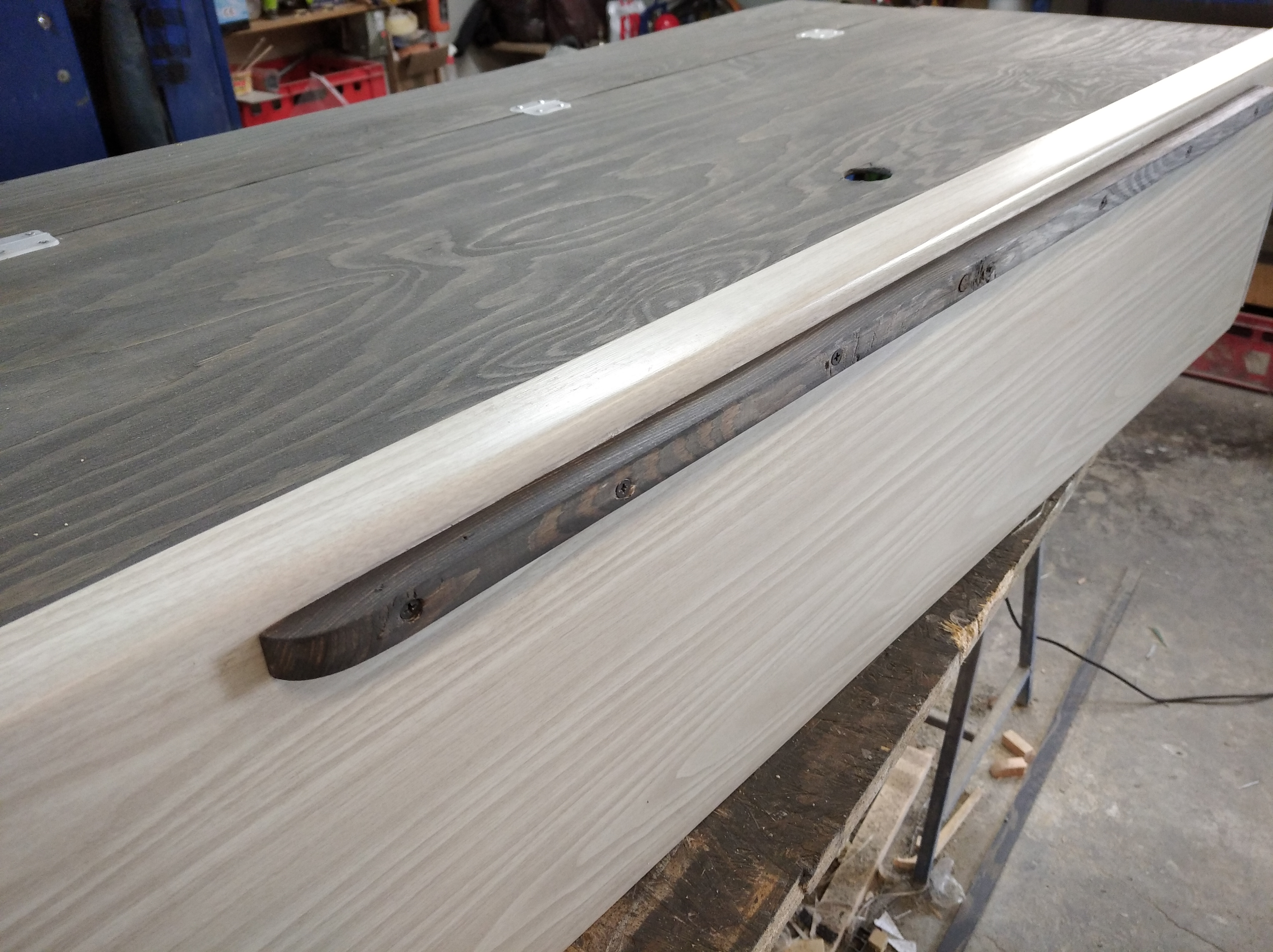

Przejrzałem raz jeszcze wątek, ale nie znalazłem odpowiedzi jak mocowałeś tą krawędź do ściany. Na zdjęciu nie widać listewki. Czy ona wsunięta jest w środek parapetu? Z pozostałymi dam sobie radę
I jeszcze pytanie - tą listwkę wkrętami złapałeś jedynie do wierzchniej warstwy parapetu, w jego środek wsunąłeś listewkę i do niej się dokręciłeś, czy akurat w tym przypadku złapałeś ją do listewki wewnętrznej, na której opiera się wieko bakisty?
Ogólnie chodzi mi o to jak mocowałeś listewki narożne do parapetu - wkrętami tylko w jedną warstwę plastiku?
Nad oknem jest listwa, na której parapet się opiera po prostu a dodatkowo jest do niej przykręcony od góry wkrętami.
Listwy do podtrzymania stołu przechodzą na wylot parapetu i są wkręcone w listwę po wewnętrznej stronie. Dodatkowo sklejone Mamutem.
Cała obudowa PCV w bakistach dolnych opiera się o konstrukcję z listewek, która przenosi obciążenia.
