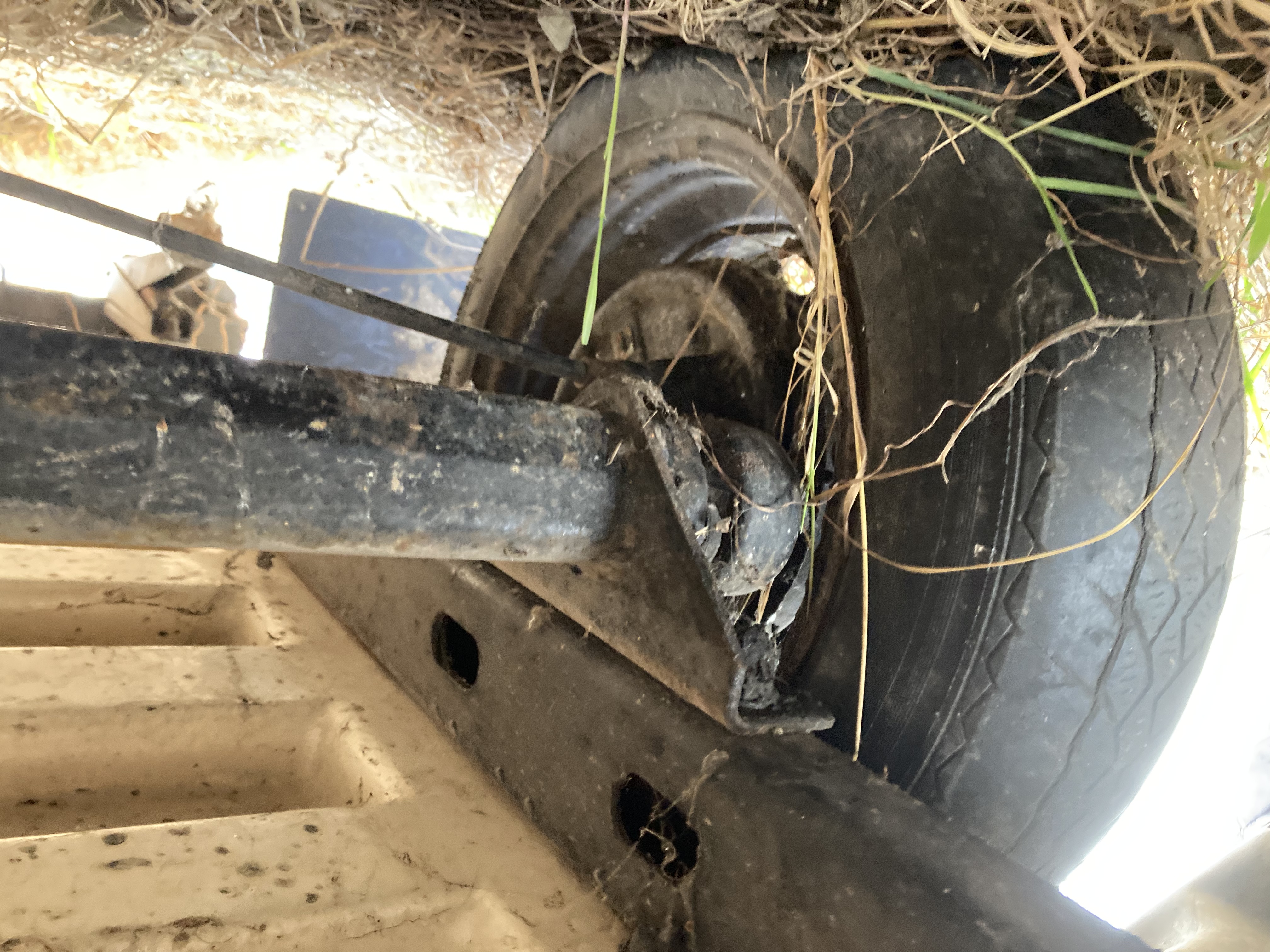

Planuje w mojej N126D wymienić oś…
Widziałem, że dużo osób rezygnuje z hamowanej i wstawia zwykłą.
Sam nie wiem w która stronę iść…
Różnica w cenie ponad dwukrotna…
