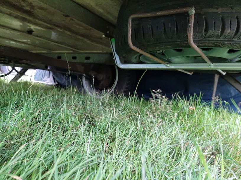

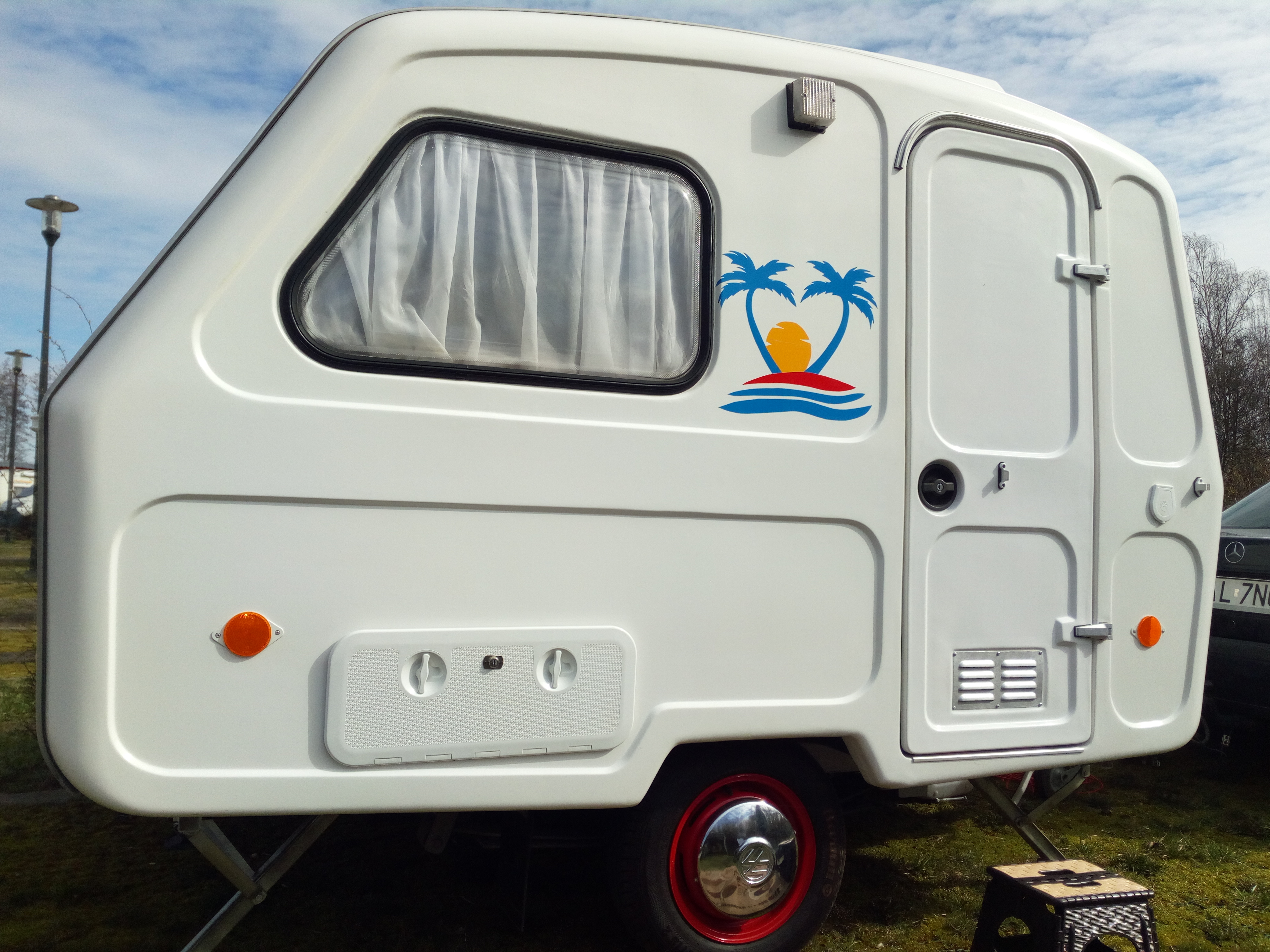

"Kosz" koła zapasowego tak szybko zrobiony że zdjęcia tylko pod przyczepą. Materiał - profil o przekroju prostokąta, zawias powiedzmy od furtki, pręt fi 8. Śruba M 12 jako łącznik "kosza" z ramą. :roll:

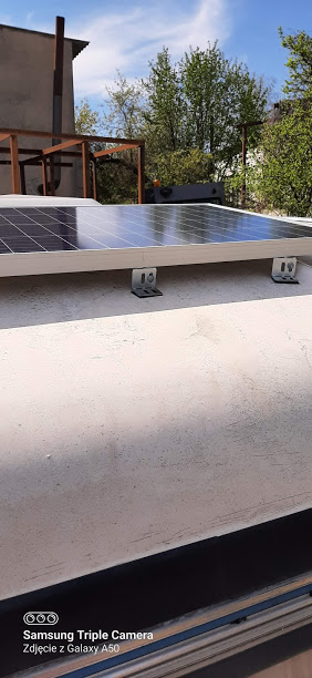

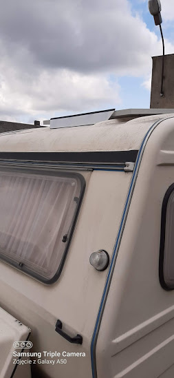

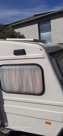

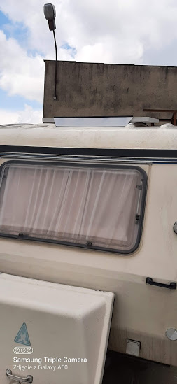

C.D. Zestaw solarny 110W( budżetowy) JULA zamontowany na dachu bez dodatkowej ramy. Oczywiście spojler :roll: raczej jako "parawan "dla mocowań. Akumulator 74Ah do oświetlenia, ładowarek telefonów, radia, pompki wody oraz przetwornicy 12/230 V do zasilania monitora żeby oglądać weekendowy blok F1 na łonie natury.

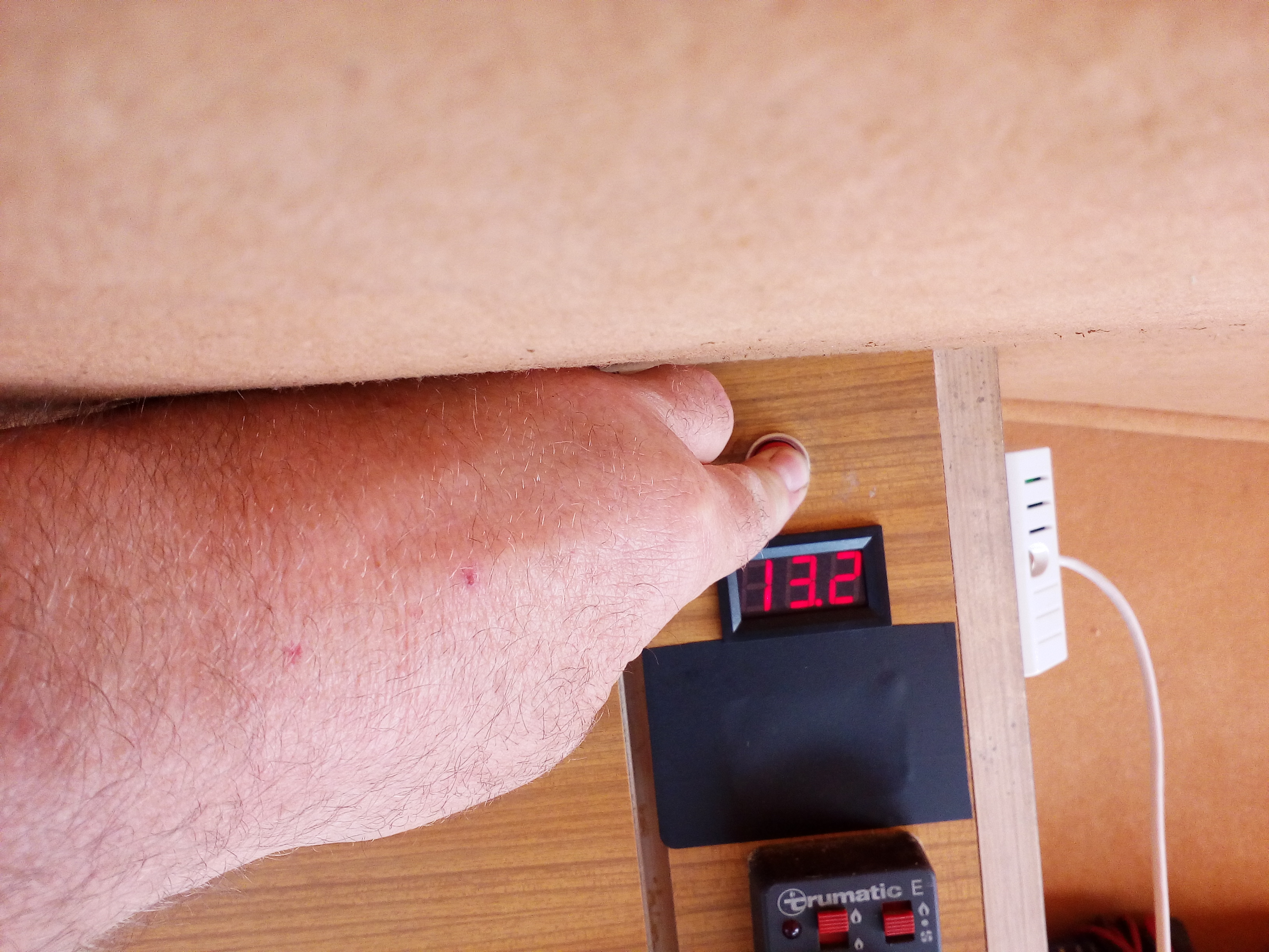

To zrobiłem nad jeziorem :) Te 4 wyłączniki.
Małymi kroczkami............?
Trzeba przycisnąć aby zobaczyć napięcie akumulatora .

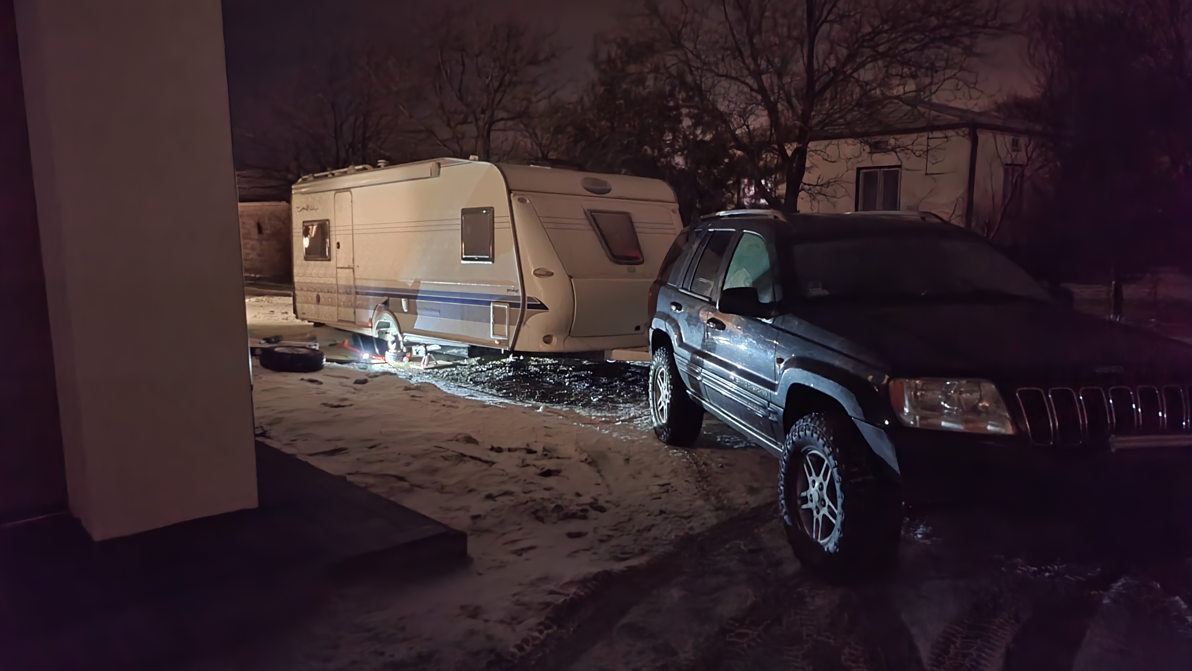

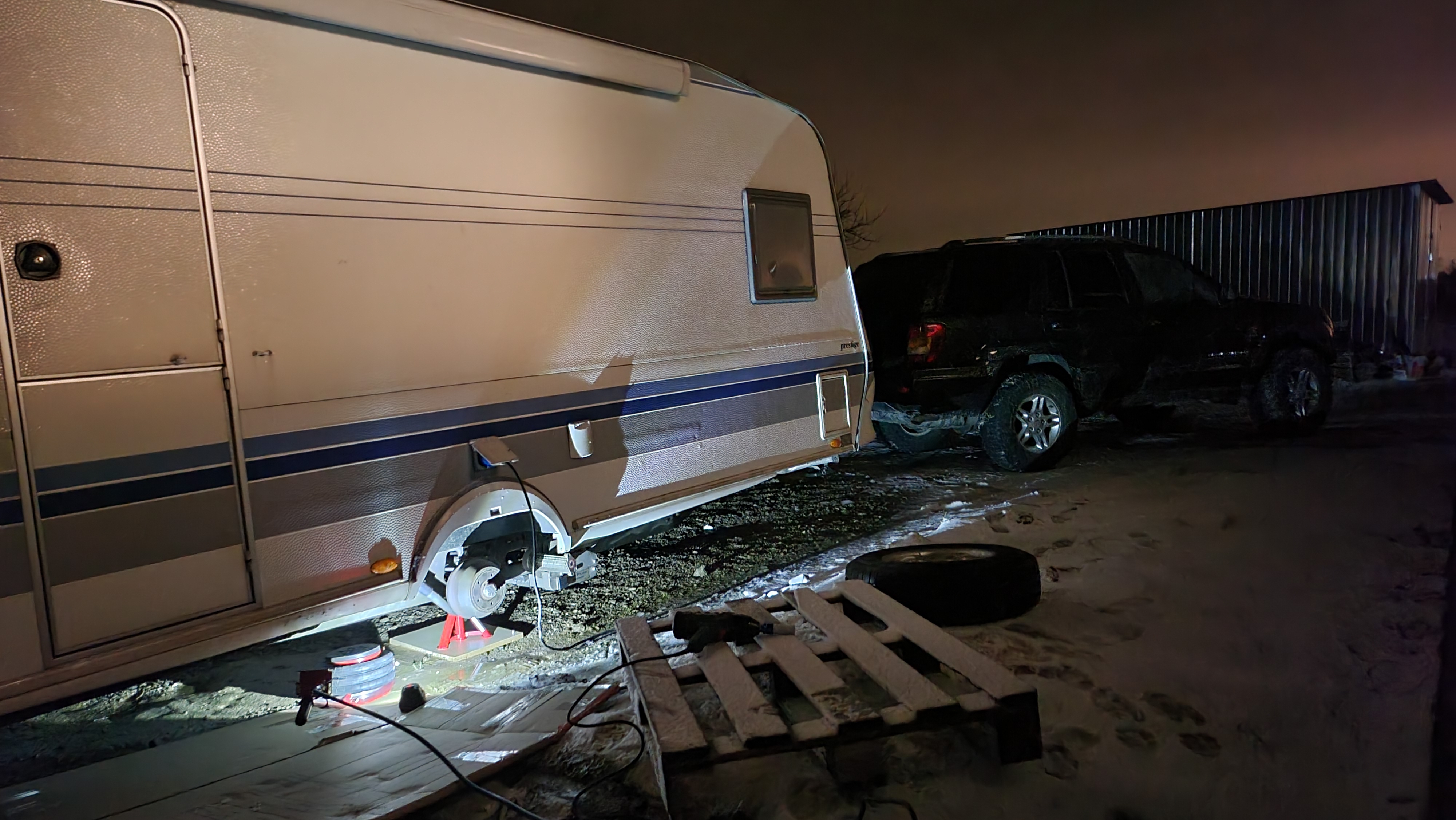

Może nie w niewiadce, ale wczoraj w ramach zabijania popołudniowej nudy musiałem taką akcję zrobić pomimo lodu i śniegu
A dziś jak załatam koło to będzie akcja w drugą stronę bo jak na razie to uziemiona buda i jeep.

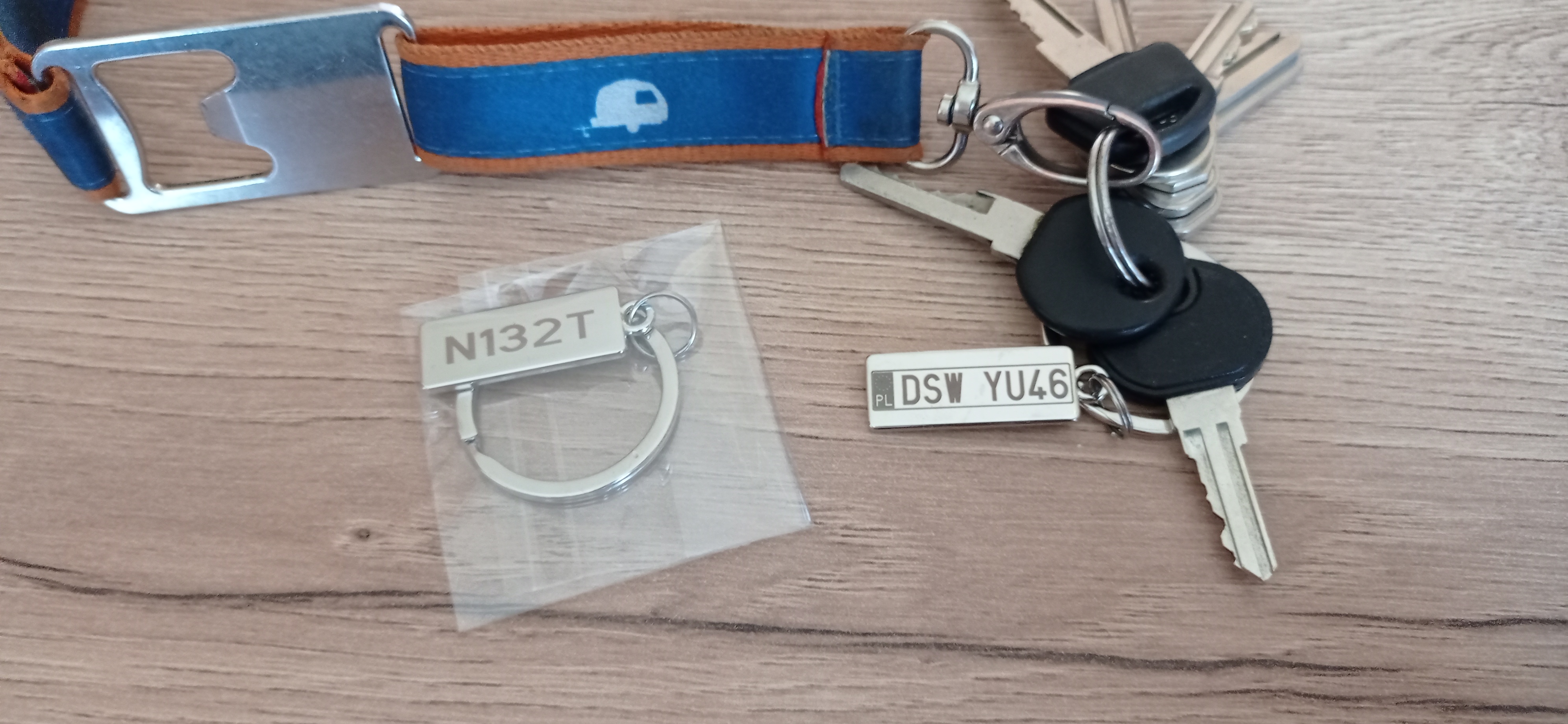

Obie przyczepy dostały dedykowane breloczki z własnymi numerami rejestracyjnymi. Na jednej stronie typ przyczepy, nr na drugiej.
Wykonanie i dostawa made in China. Jest to grawerowane i co najwyżej może się od kluczy zarysować.

Postautor: kooba » poniedziałek, 14 mar 2022, 15:40
Fajne :)
Posty: 7169
Postautor: Murano » poniedziałek, 14 mar 2022, 15:52
Wg mnie trochę słaby pomysł. Może fakt, że to tylko przyczepa ratuje sytuację ale w życiu bym czegoś takiego nie zainstalował jak niektórzy do kluczyków auta...
Jeszcze dowód rejestracyjny dopiąć i jest komplecik dla "przypadkowego znalazcy" ;-).
Sorry, musiałem...
Posty: 758
Postautor: BoskiWalenty » poniedziałek, 14 mar 2022, 19:37
No tak. Dla "przypadkowego" znalazcy na pewno będą pomocne, ale jeśli mają ukraść auto lub przyczepę to i tak ukradną a takim gadżetem na pewno nikt się nie będzie przejmował. Współczesne auta nafaszerowane są elektroniką, która dla zawodowców nie jest przeszkodą a i kluczyk też nie jest przeszkodą. Nie gniewam się. :D

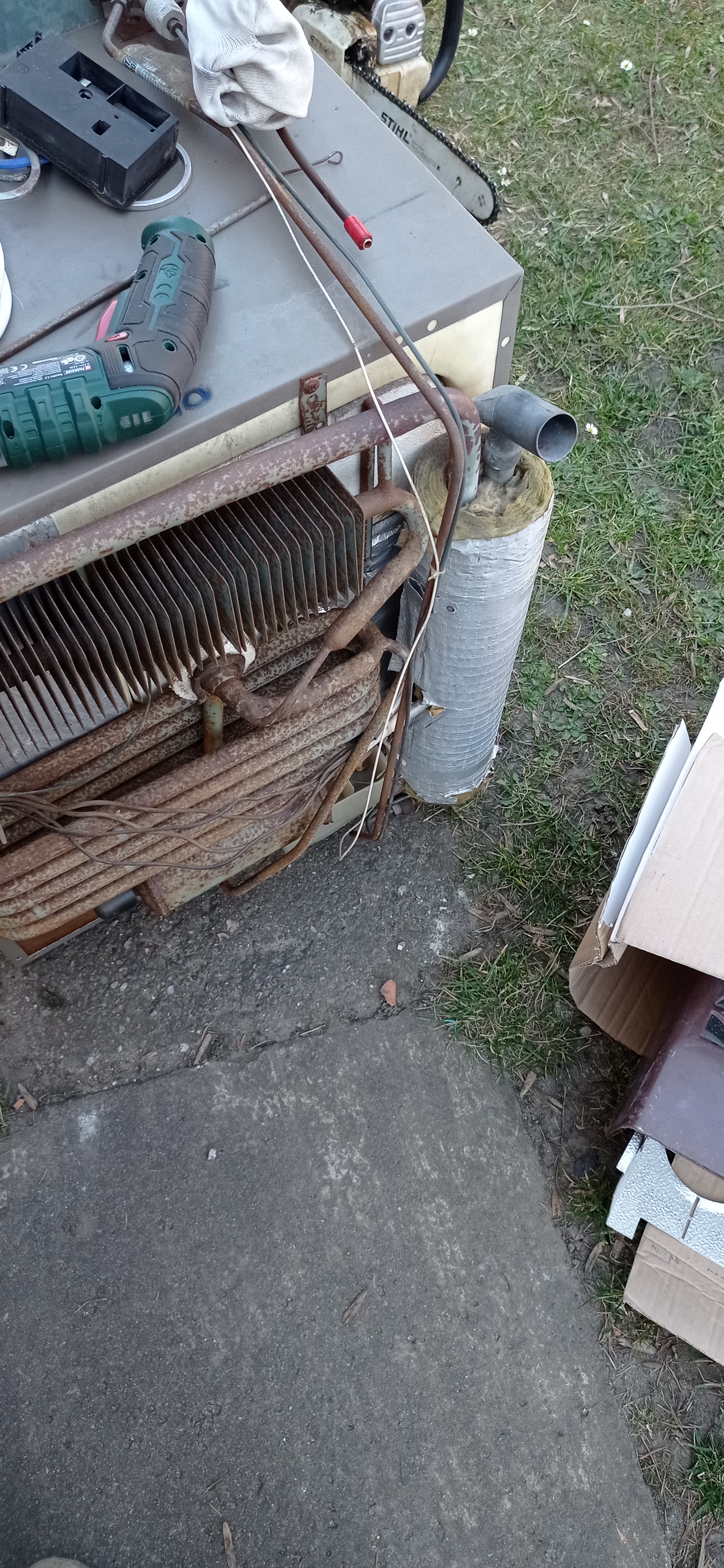

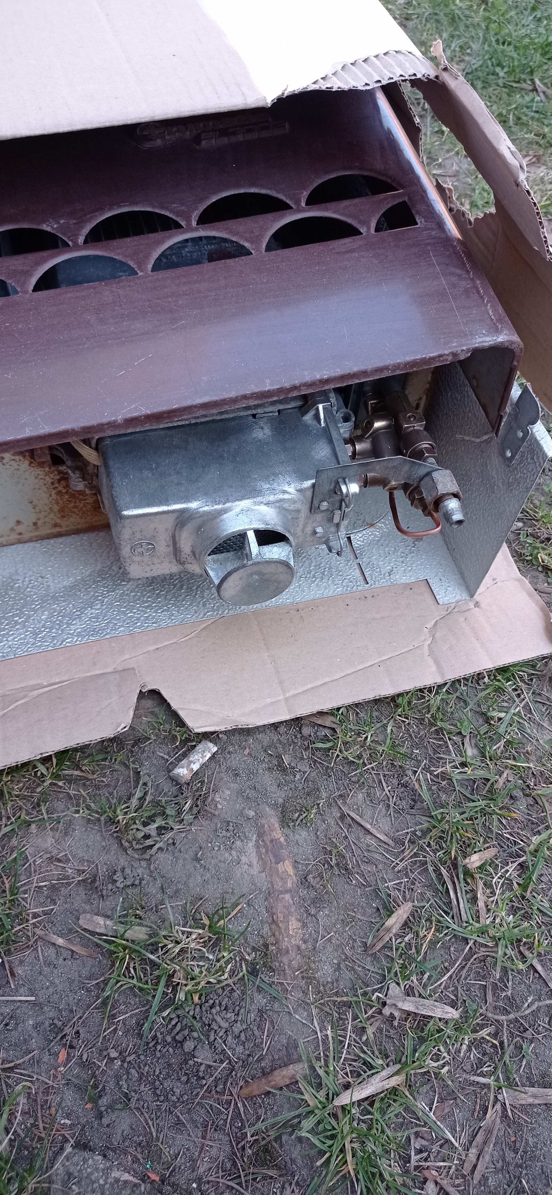

Lodówka i piec po przeglądzie. Wyczyszczone, przejrzane. Do dokupienia pokrętło regulatora, pręt i zaślepką na drugą stronę. Poza tym pierdoły tj nowy komin, rura spalinowa, uszczelki. No i do porządnego mycia lodówka i obudowa pieca.
