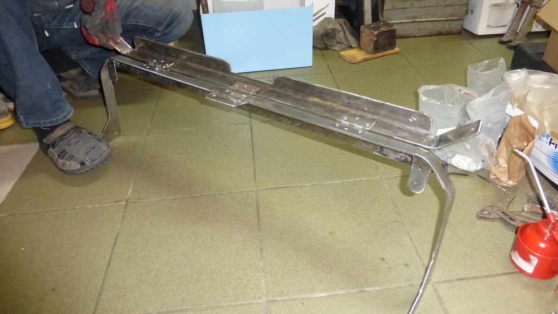

Ciąg dalszy prac przy kuferku. Z powodu podniesienia klapy trzeba było wykonać nowy pałąk trzymający zawiasy. Dorobiłem go z płaskownika wyginając podobnie jak oryginał z tym, że jest nieco grubszy i sztywniejszy. Trochę inaczej rozwiązałem dolne mocowania do kubła, tak aby trzymał się do niego porządnie. Teraz klapa jest o wiele cięższa więc to ważne. Dodałem też mocowanie do jednej z lampek które dawno temu (viewtopic.php?p=136186#p136186) przerobiłem po swojemu dodając włącznik.
Poskładałem kufer na próbę by przetestować jak to wszystko działa. Szczególnie ważne było jak klapa będzie współpracowała z teleskopami gazowymi.
Niestety okazało się, że jest lipa. Teleskopy co prawda dobrze wymierzone, trzymają pokrywę ale całość jest zbyt wiotka. Pałąk od zawiasów nadmiernie wyginał się przy poruszaniu klapą ale też sama pokrywa deformowała się na tyle, że nie dało się jej zamknąć na zamek. Teleskopy o sile 80N każdy tak bardzo prężą w pozycji zamkniętej, że całość jest niestabilna i po prostu zbyt licha na takie siły.
Na próbę u góry pokrywy zamontowałem listewkę która nie pozwoliła klapie się wyginać i to na tyle poprawiło sytuację, że kufer normalnie się zamknął. Wiadomy stał się dalszy kierunek zmagań :)

Do zbyt wiotkiego pałąka trzeba było dospawać wzmocnienie z identycznego płaskownika, tworzące razem kątownik. Ogromnie usztywniło to podstawę zawiasów.
Wcześniejsza próba z sosnową listewką pokazała, że konieczne jest usztywnienie górnej krawędzi pokrywy na wysokości zawiasów. Powstał więc element który zamontowany pod pokrywą będzie zapewniał wymaganą sztywność, będąc jednocześnie niewidocznym. Jest to kątownik 40x40 z dospawanymi pod odpowiednim kątem "skrzydełkami" z płaskownika takiego jak cała reszta. Teraz deformacja klapy będzie niemożliwa :)
W ten sposób powstał taki jakby "zespół zawiasowy" który jest bardzo sztywny, niestety trochę waży ale bez niego ani rusz. Dodałem też trzeci zawias pośrodku.

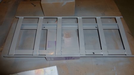

Wczorajsza robota to ostatnia już zabawa z żelastwem czyli stelaż pod butle. Jak wspomniałem wcześniej, ma on zapewnić delikatne pochylenie butli aby w górnej części nie znajdowała się niebezpiecznie blisko ściany przyczepy no i nie kolidowała z wklejoną w kufer siatką. Do budowy posłużył płaskownik taki jak do górnego pałąka, kątownik (też 30mm) oraz pręt gładki fi 8mm. Wyszło coś takiego, tak jakby ruszt. Pręty są po to aby butle można było porządnie zamocować przy pomocy pasów. Dzięki takiej konstrukcji butlę można postawić i przymocować w dowolnym miejscu kufra.
Te dolne otwory celowo są krzywo ;) Tak wypadają otwory na dyszlu.
Fotki gdy już jest machnięty podkładem, nie cyknąłem przy robocie. Nie jestem zadowolony ze swoich spawów, coś mi dziurawe wyszły ale to moje trzecie czy czwarte spawanie w życiu i zresztą w kufrze nikt tego nie będzie oglądał. Za to na pałąku są niezłe :)
Na koniec wszystko przeleciałem emalią ftalową na popielaty kolor. W podobnym tonie będzie całe pudło, odstąpiłem od klasycznego białego i idę w lekki szary. Jachtowa Oliva już do mnie idzie :)
