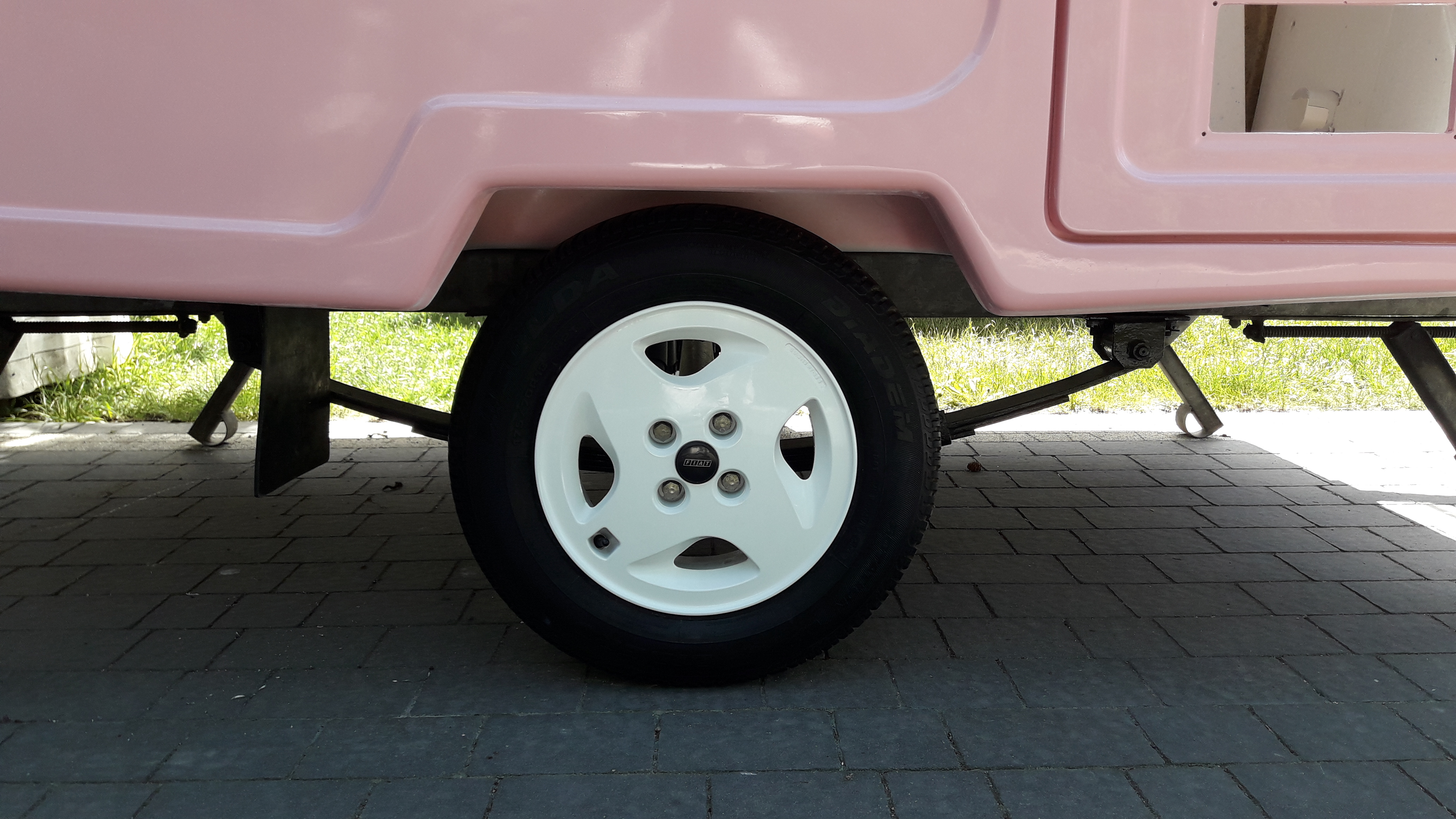

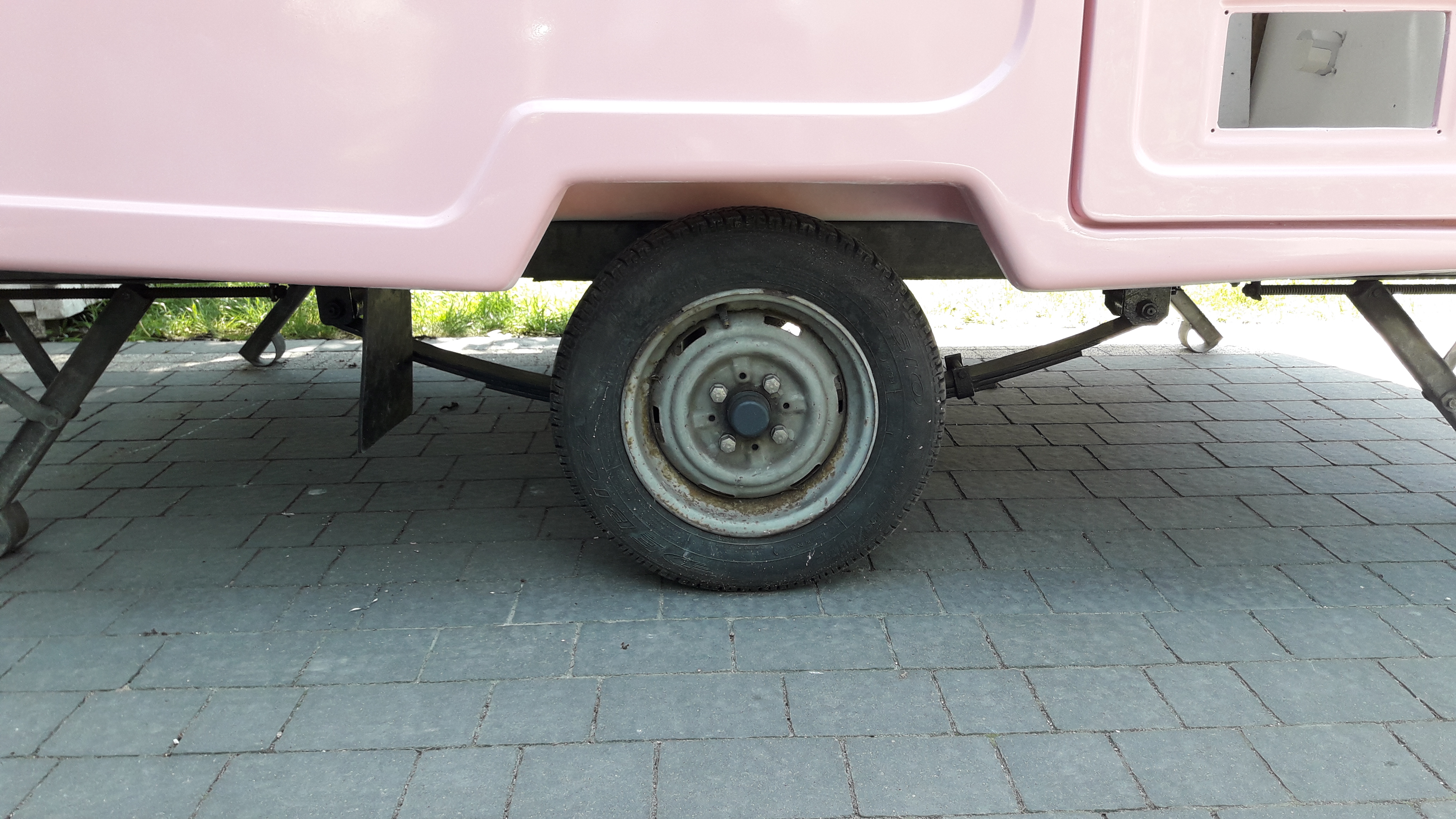

Teraz trochę fotorelacji z remontu, a więc na początek wymiana kół z 12" stalowych na 13" alusy.
Tak było:
Tak jest teraz:

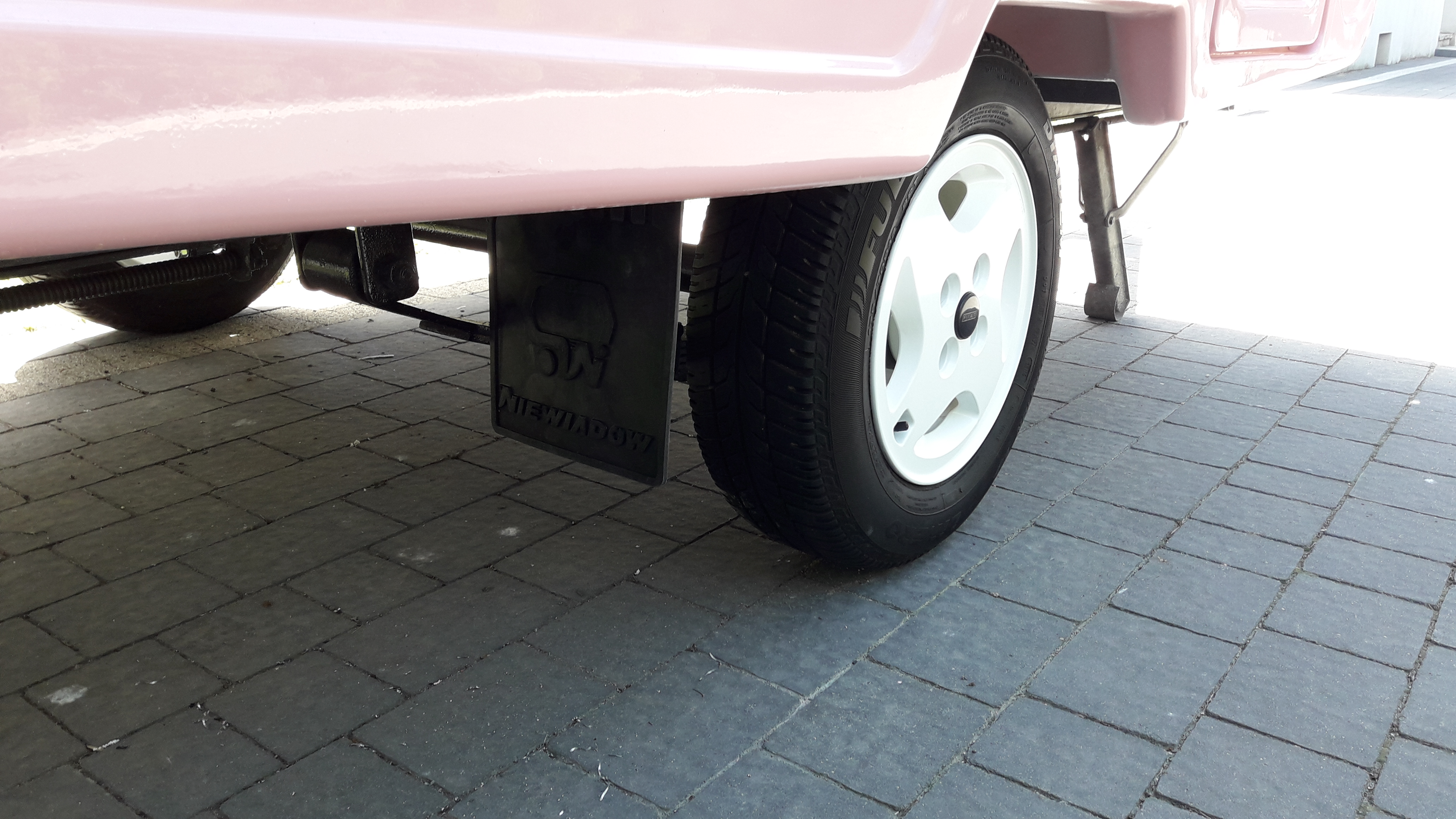

Do tego chlapacze z logo Niewiadów:

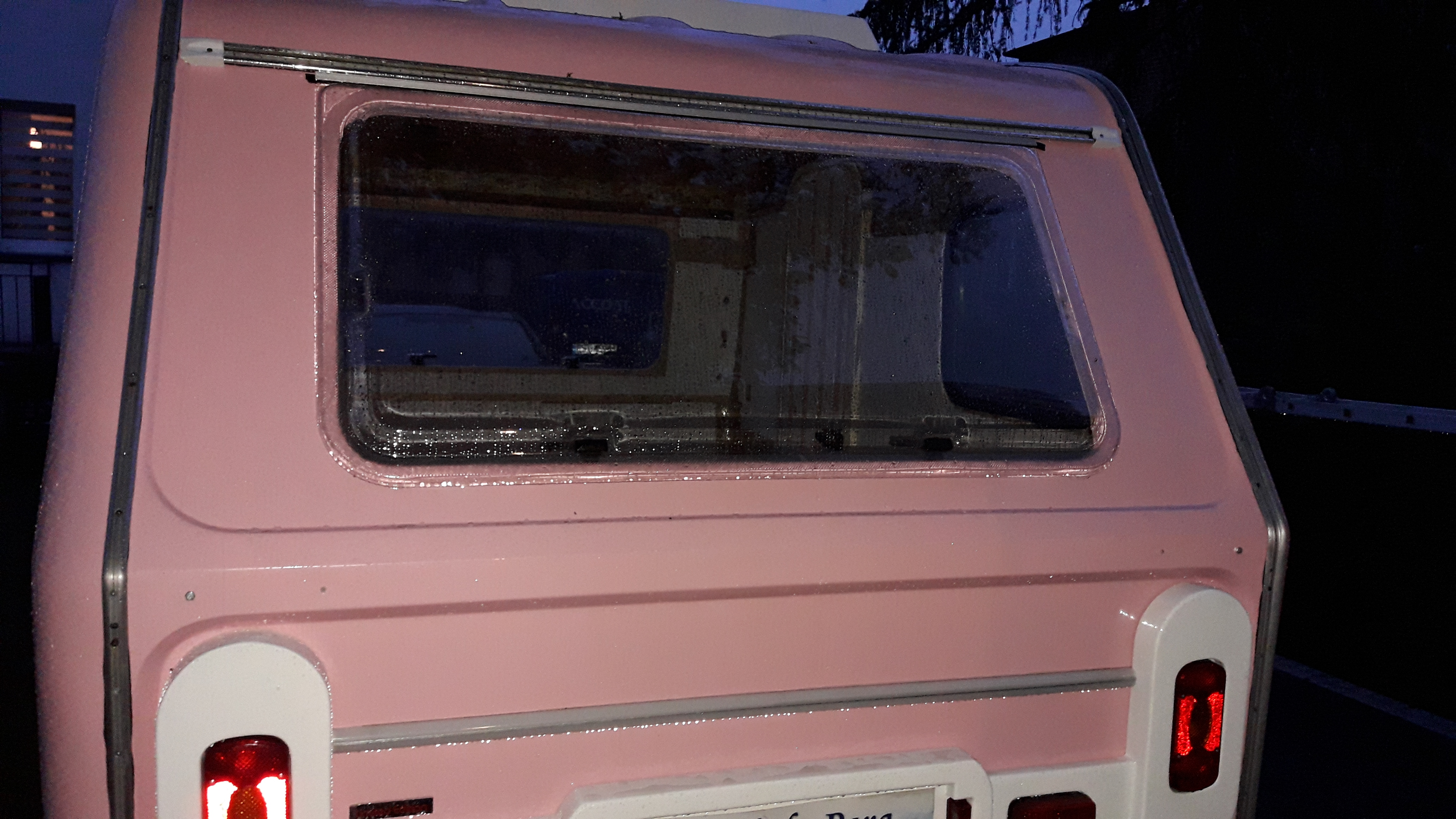

Dobrze, że koledzy przypomnieli mi o listwach kedrowych, tak się zająłem tematem, że ani deszcz, ani późna pora
nie przeszkodziła mi w montażu.
Na zdjęciu widać jeszcze wystającą taśmę butylową, której nie zdążyłem jeszcze usunąć.
Panowie listwy kedrowe na miejscu, melduje wykonanie zadania :lol:

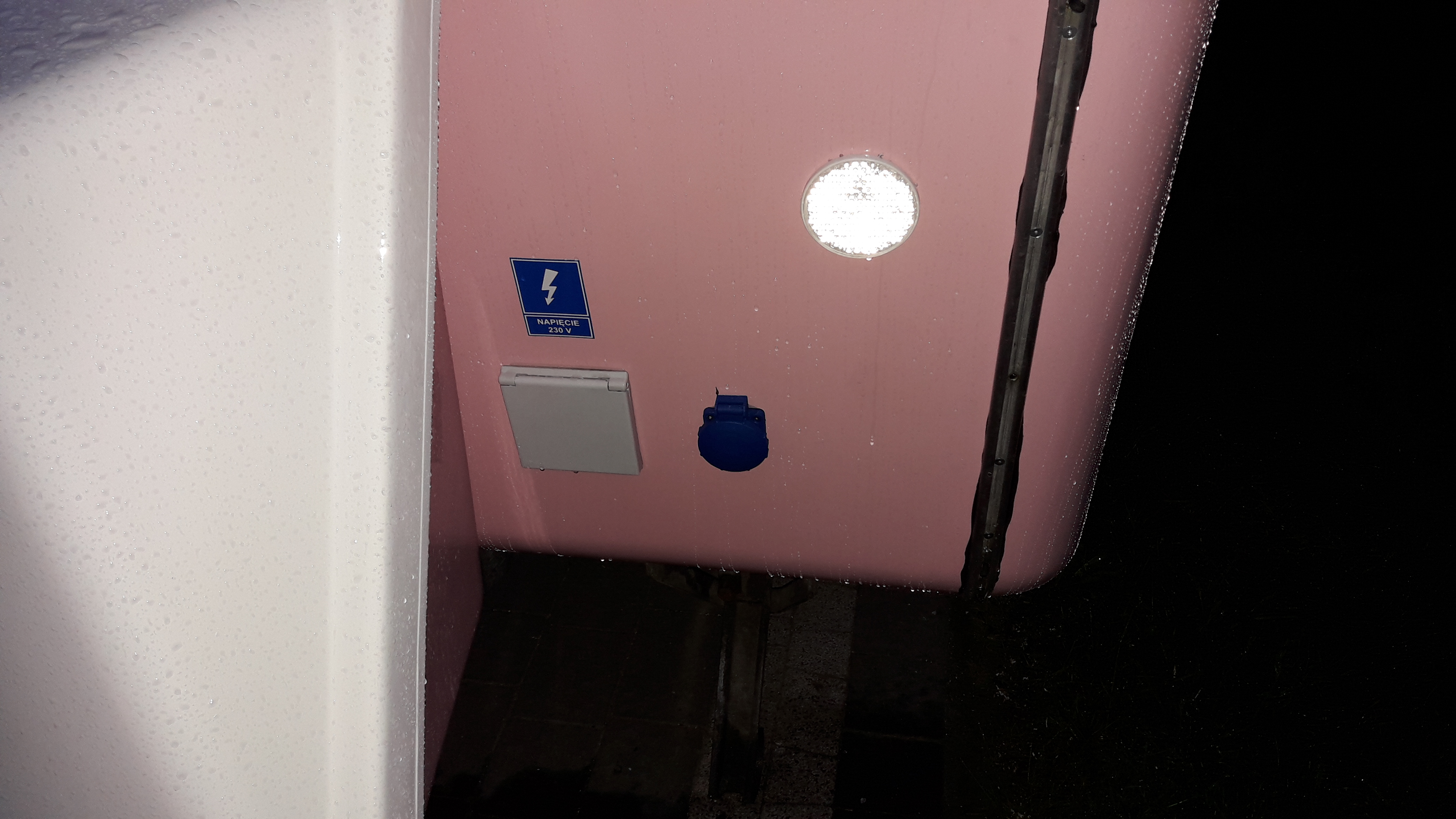

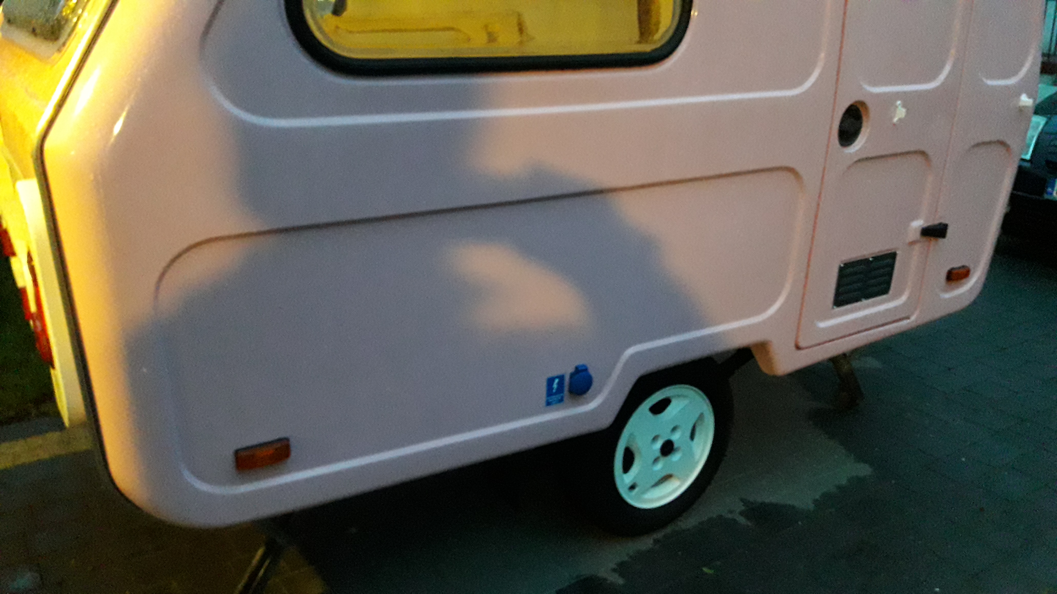

Do tego doszło jeszcze kilka elementów, mianowicie lampki obrysowe i zewnętrzne gniazda 230Volt.
Oraz z przodu:
Zmęczony i mokry od deszczu ale uśmiech na gębie, bezcenny :P
