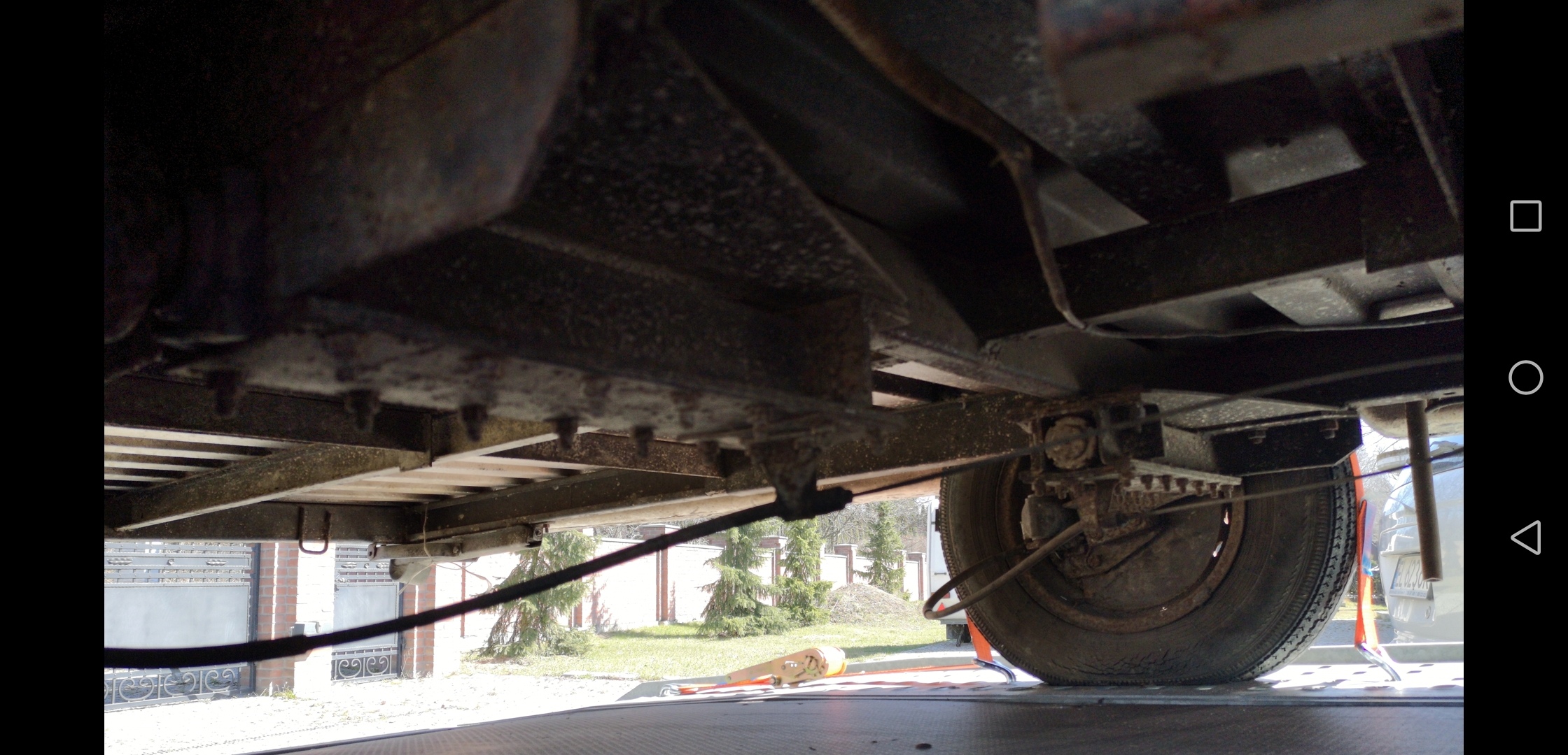

Jak Ty to robisz, że wynajdujesz takie ciekawe eksponaty? Hamulec hydrauliczny w niewiadówce?

Jakoś same lgną do mnie :D Hamulec bardzo ciekawie rozwiązany, bo hydraulika plus ręczny na linkę. Zawieszenie też całkowicie inne. Kto wie, czy to oryginał :? Rama była konserwowana, więc ciężko powiedzieć, ale ma to swoje plusy, bo nie ma dziur. ;)

Hamulec na 100% jest samoróbką. Widziałem już ze trzy takie niewiadówki. Części z Ursusa, 126p lub 125p.
U ciebie prawdopodobnie są wykorzystane podzespoły z dużego Fiata (pompa, ręczny) lub Poloneza (musialbym tarcze zobaczyć).
Dziwię się takim przeróbkom, bo hydraulika jest dużo cięższa (dodatkowa pompa i zaciski z klockami) i bardziej wymagająca (dbanie o szczelność, stan przewodów i poziom płynu).

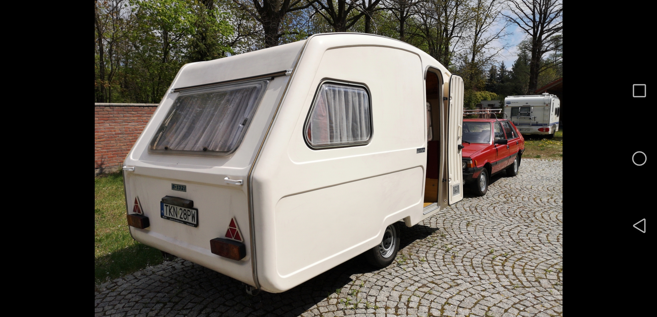

Postautor: Diak » czwartek, 7 maja 2020, 11:41
Powoli do przodu z Wielorybem :)

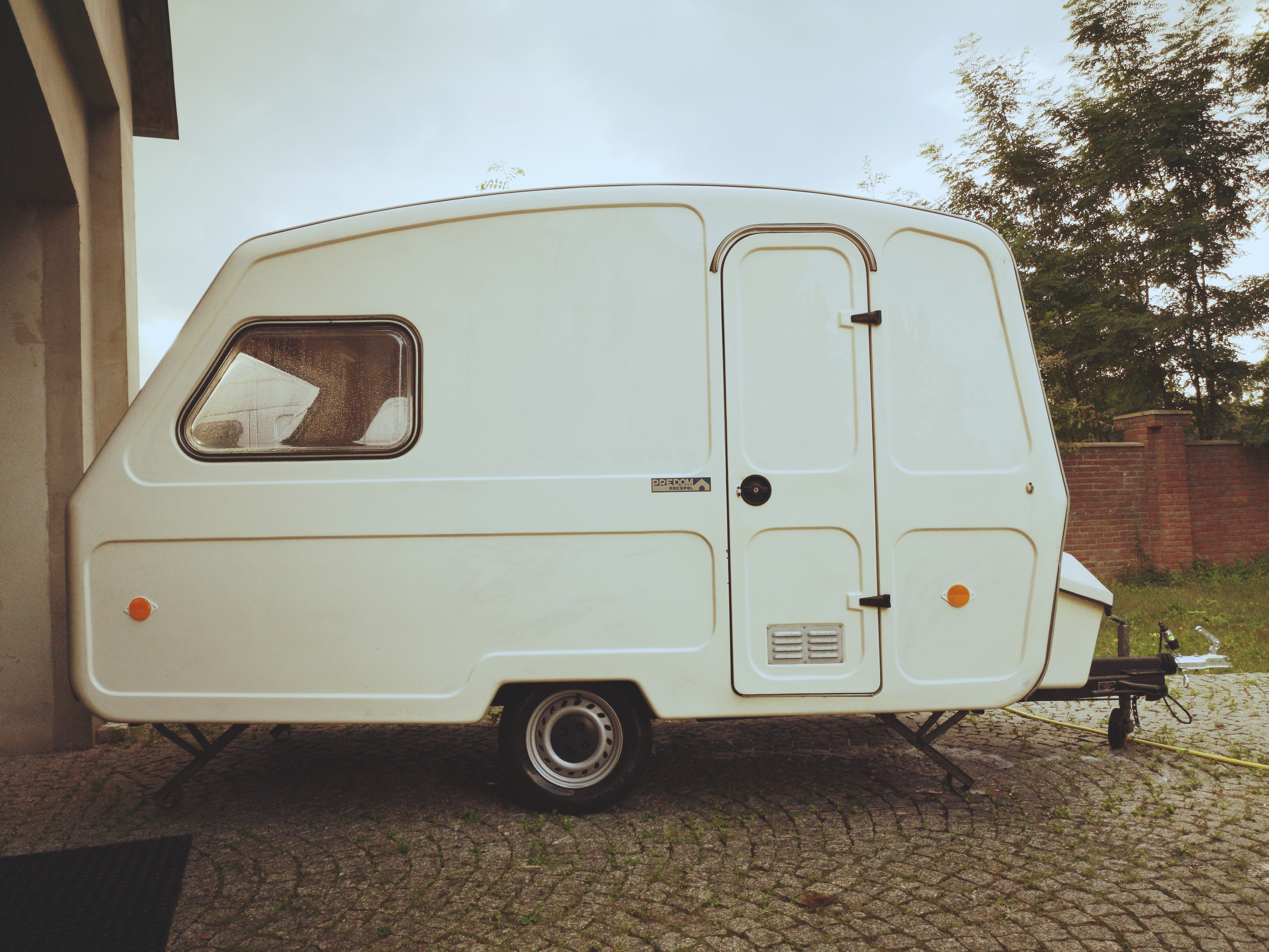

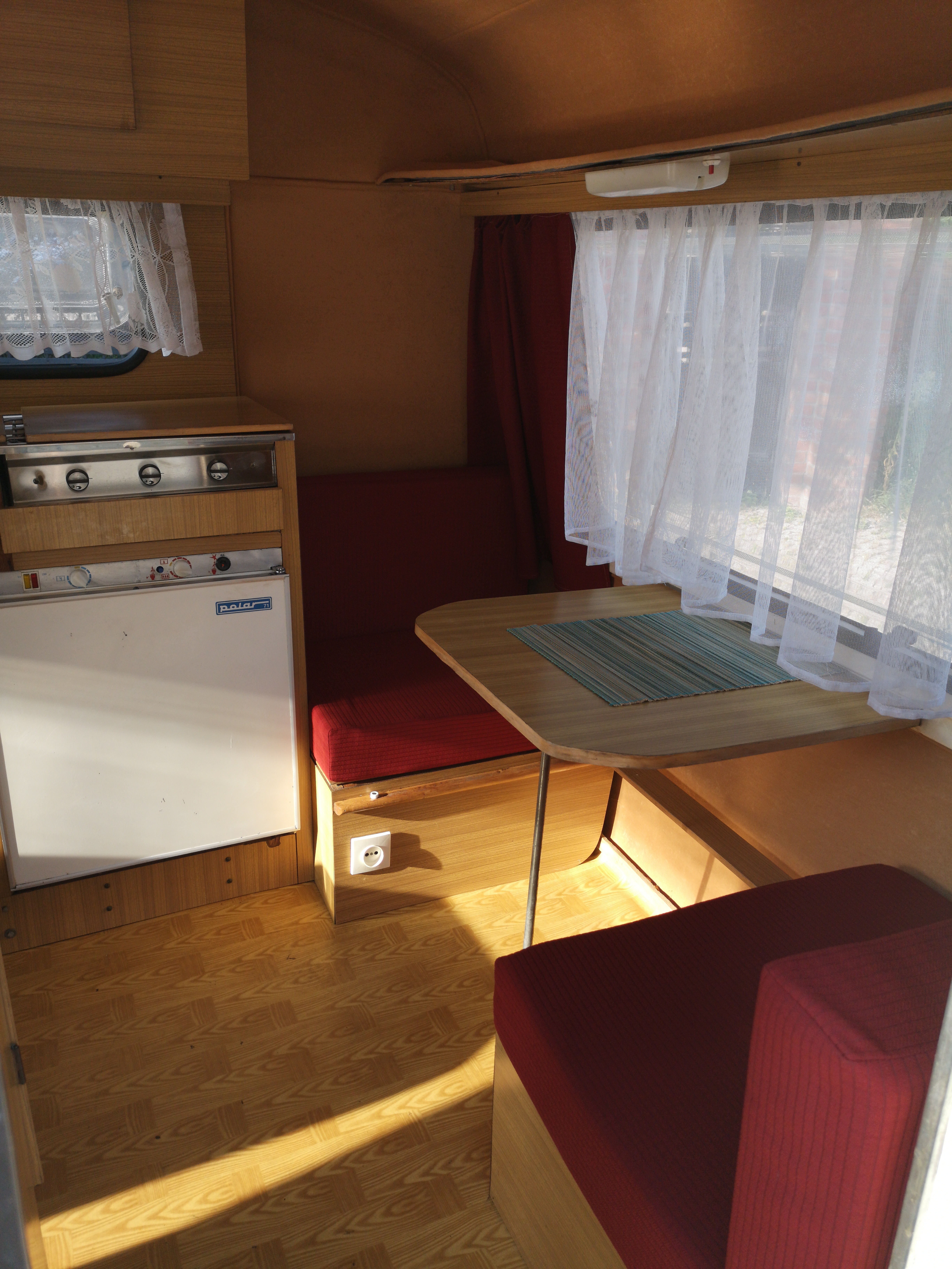

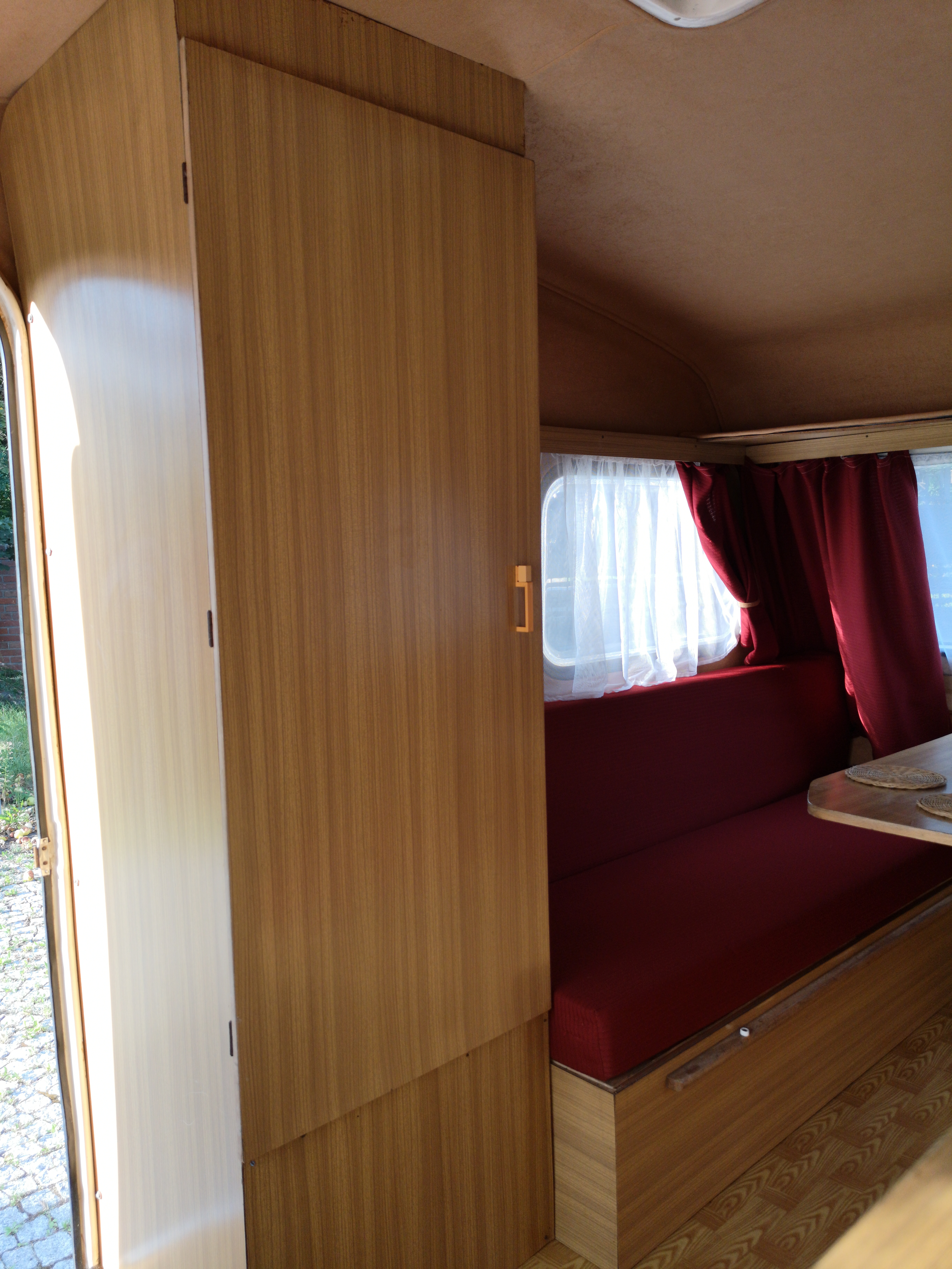

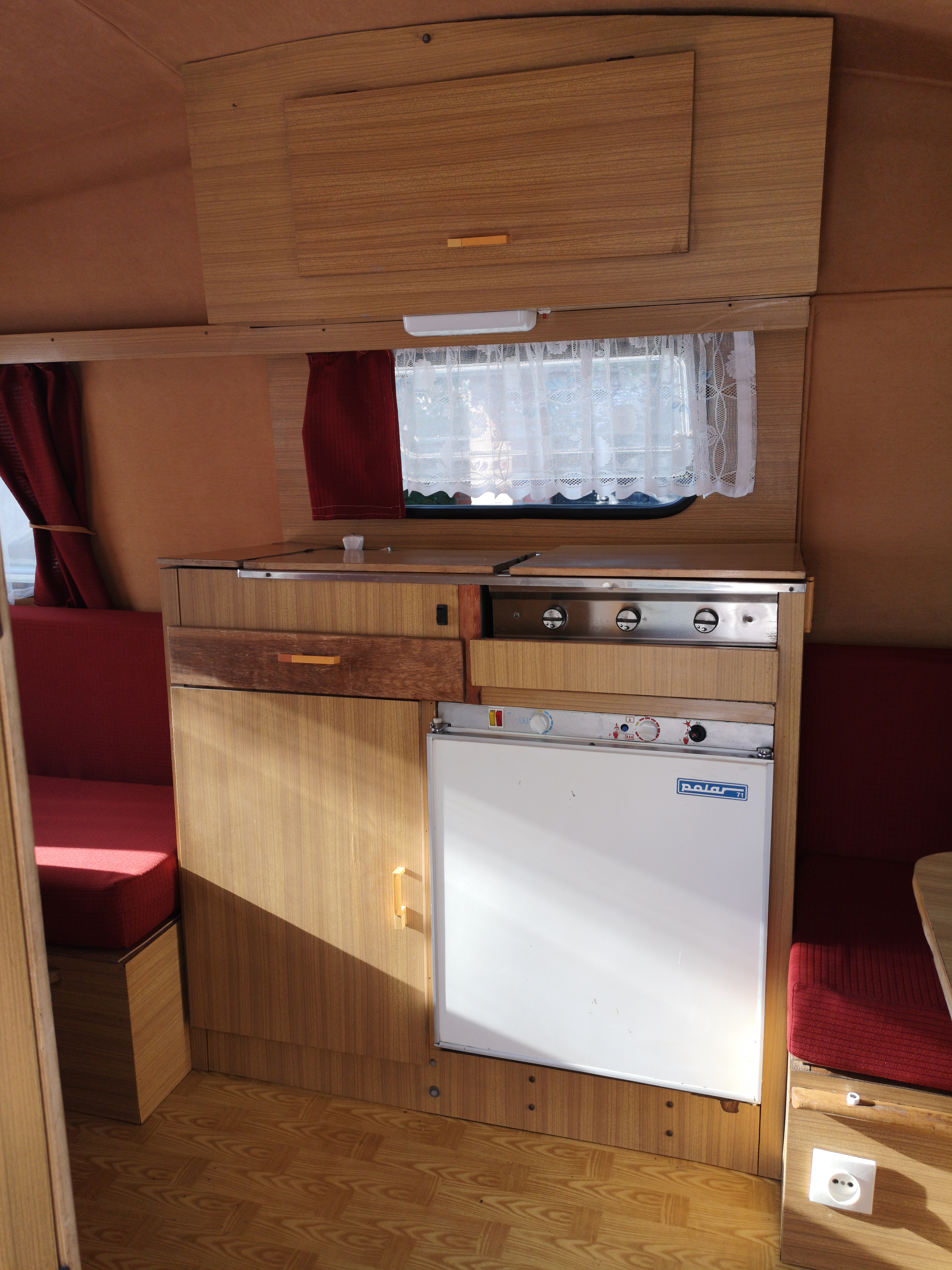

Dzięki Jankowi Vvarrior mam już brakujące szafki. ;)
Okno dachowe poszukiwane bo chciałbym oryginał, a na razie wygląda tak. :D

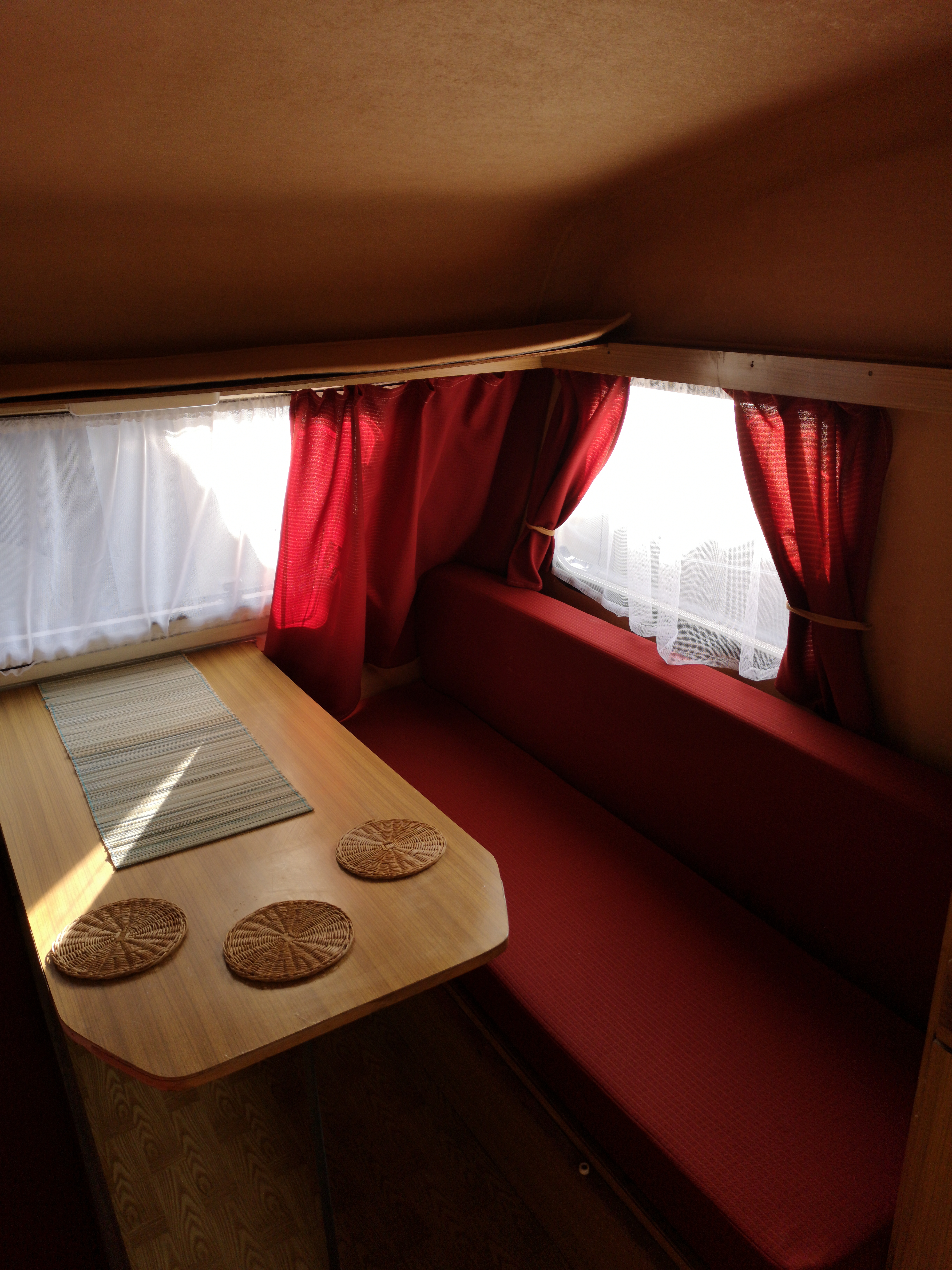

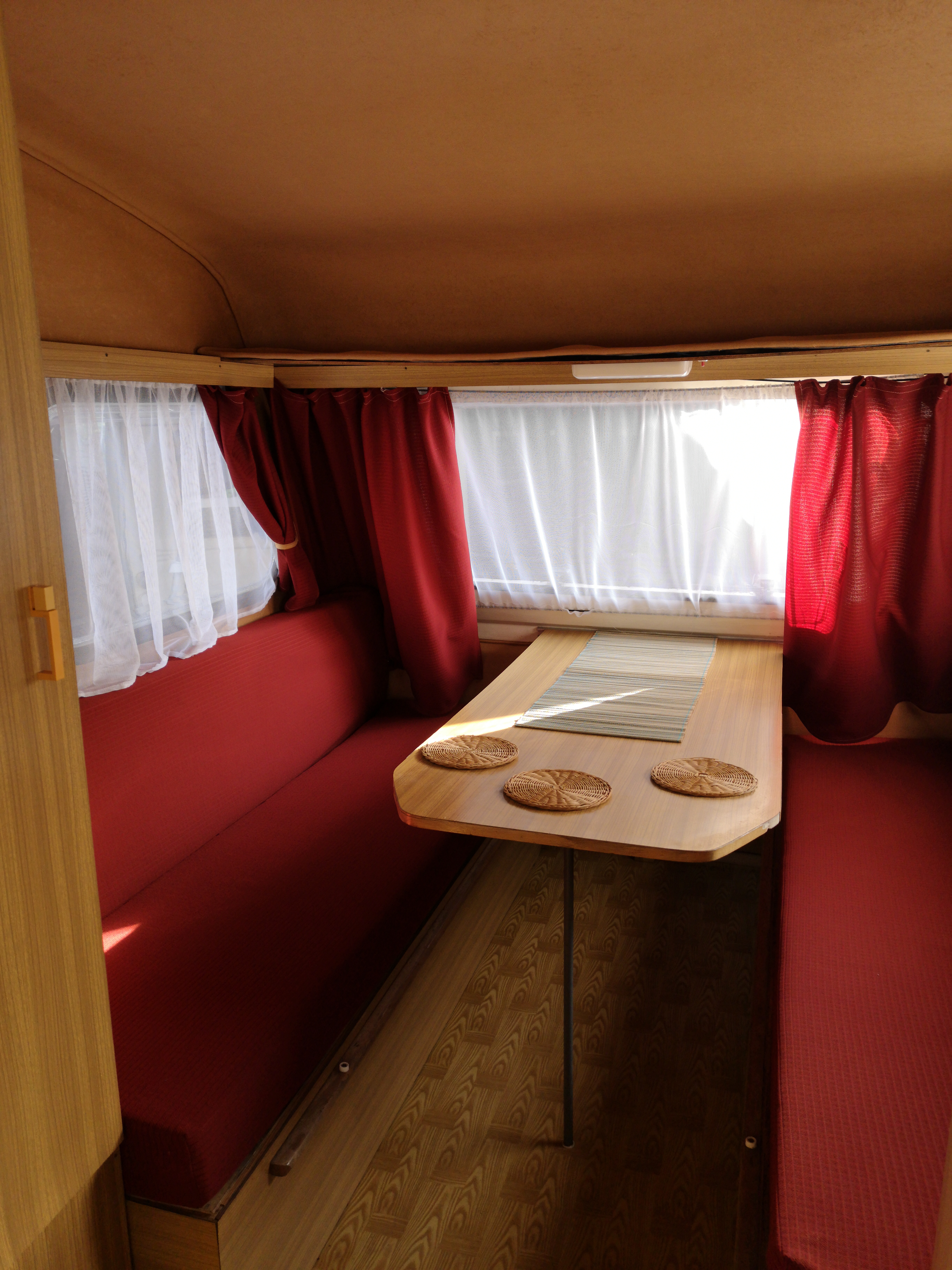

Jaki kolor tapicerki wybrać? Oryginalny bordo czy lepiej miodowy żeby rozjaśnić wnętrze przyczepy? ;)
Ja jestem bardziej za miodowym bo w zapiekance wygląda lepiej.

Postautor: Diak » sobota, 22 sie 2020, 20:50
Efekt końcowy prac nad wielorybem ;)
