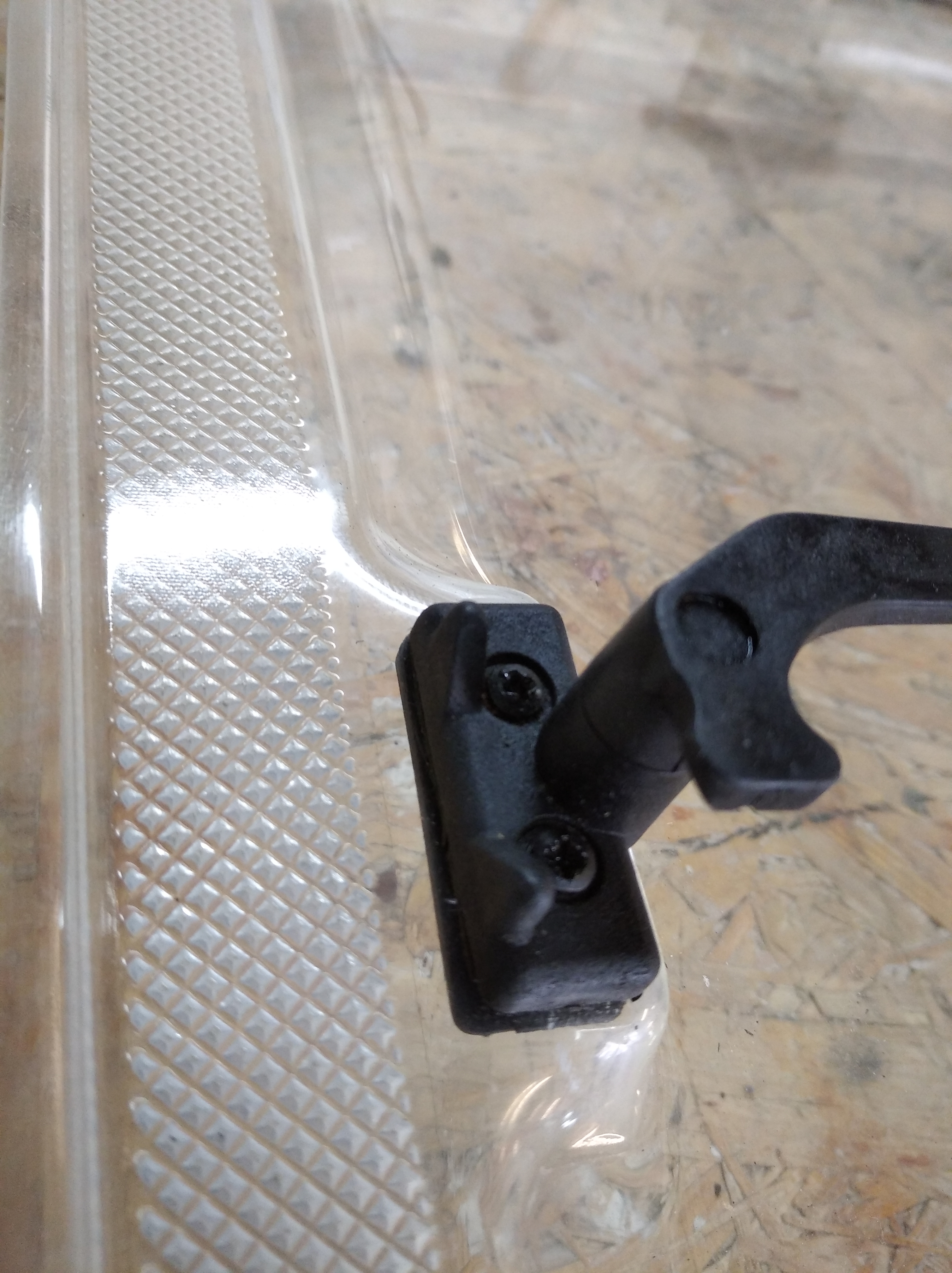

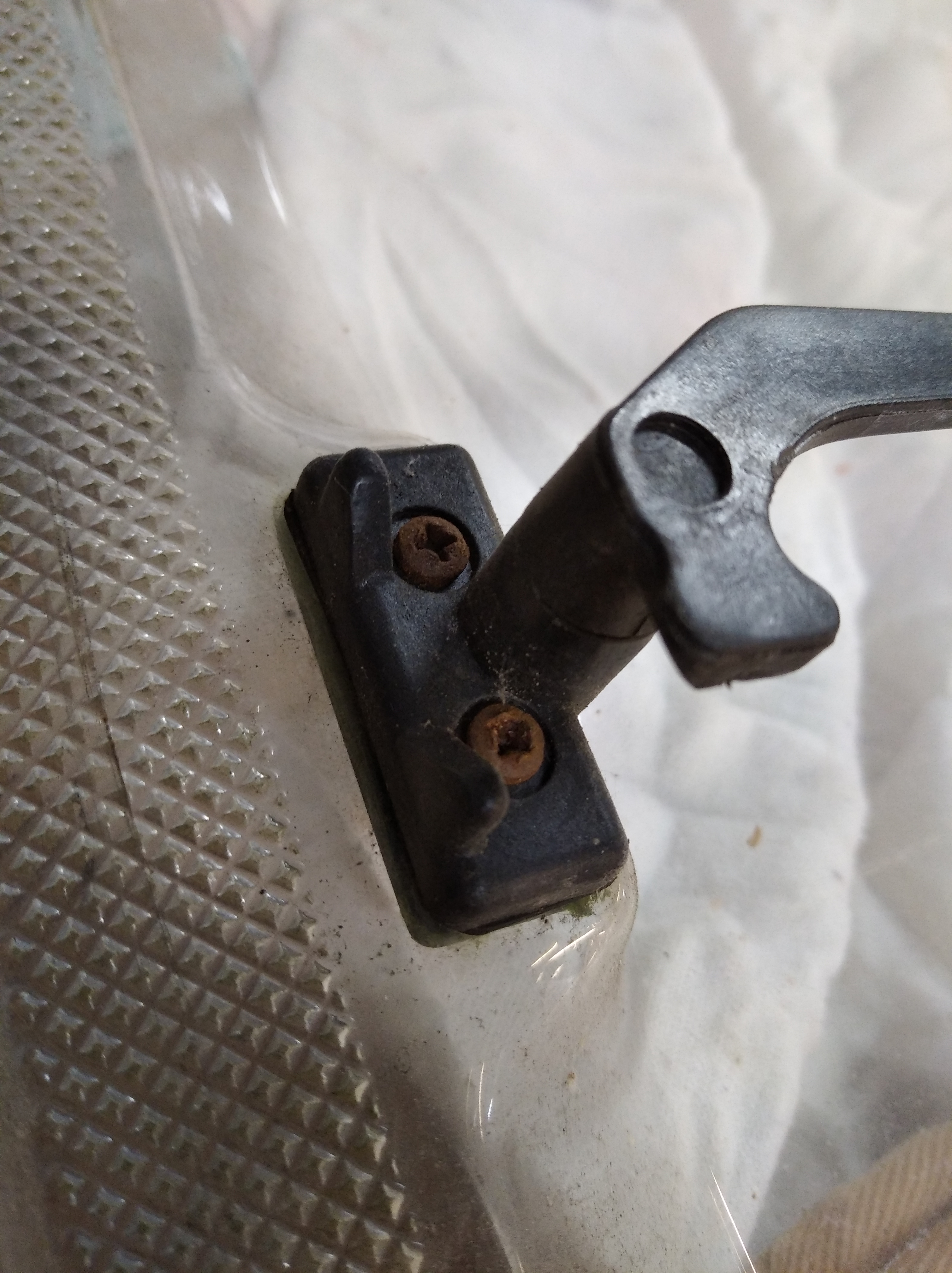

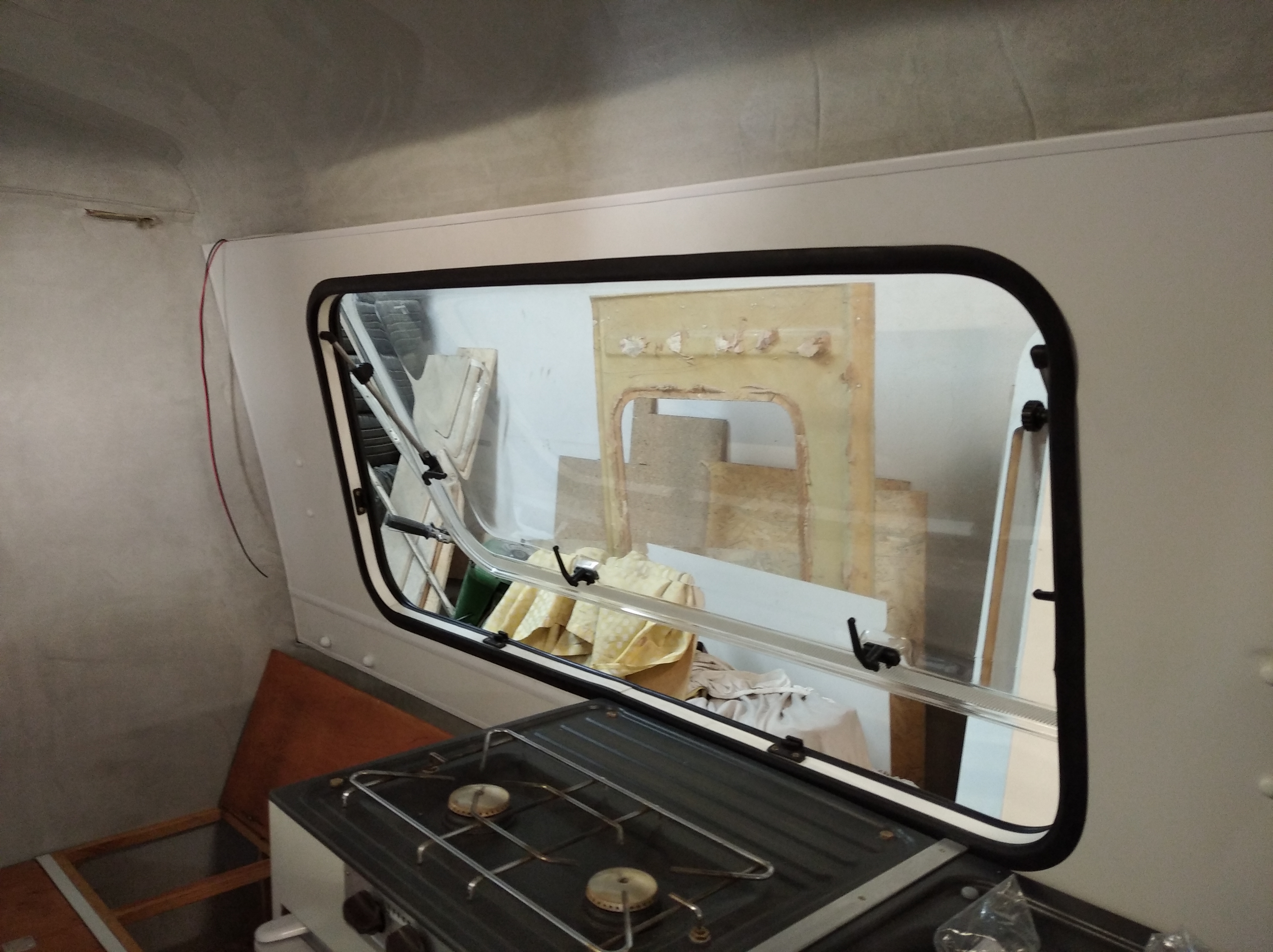

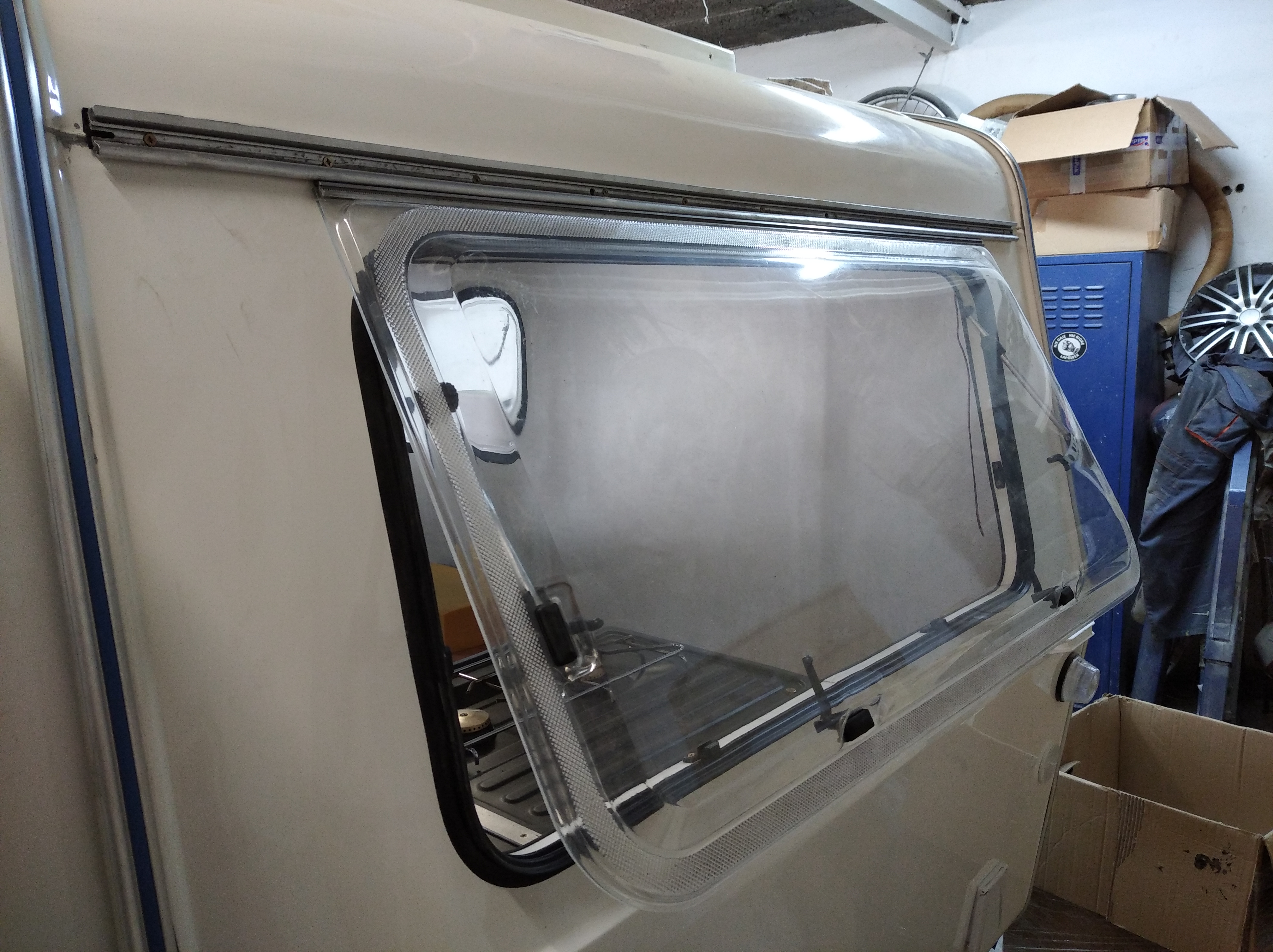

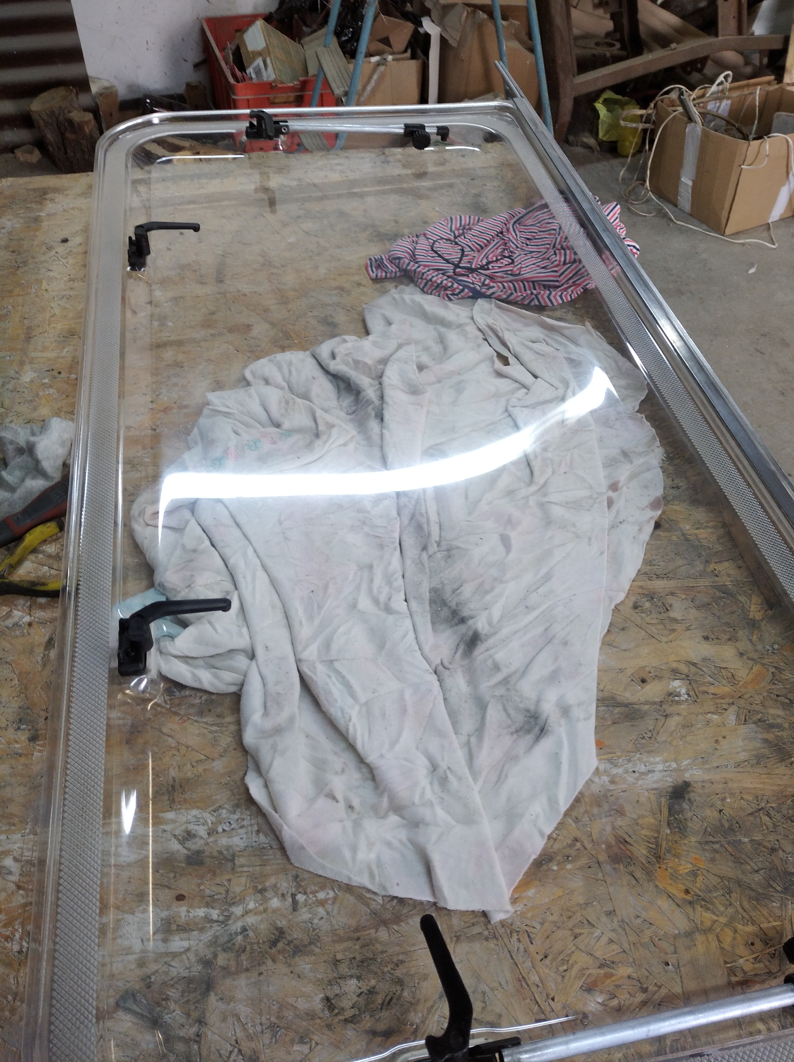

Dziś wpadło przednie okno.
Jest z tym trochę zabawy jeśli używamy ponownie zdemontowanych części. Ale skoro są one w 100% sprawne to wymagają tylko rozebrania, odświeżenia i ponownego montażu to warto .
W tej przyczepie okna wszystkie oryginalne i całe ale po 29 latach brud i patyna już jest.
Na renowację jednego okna potrzeba około 2 godzin plus montaż ale efekt jest fajny i warto się pobawić.

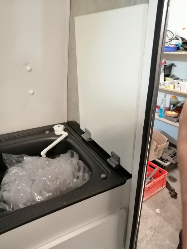

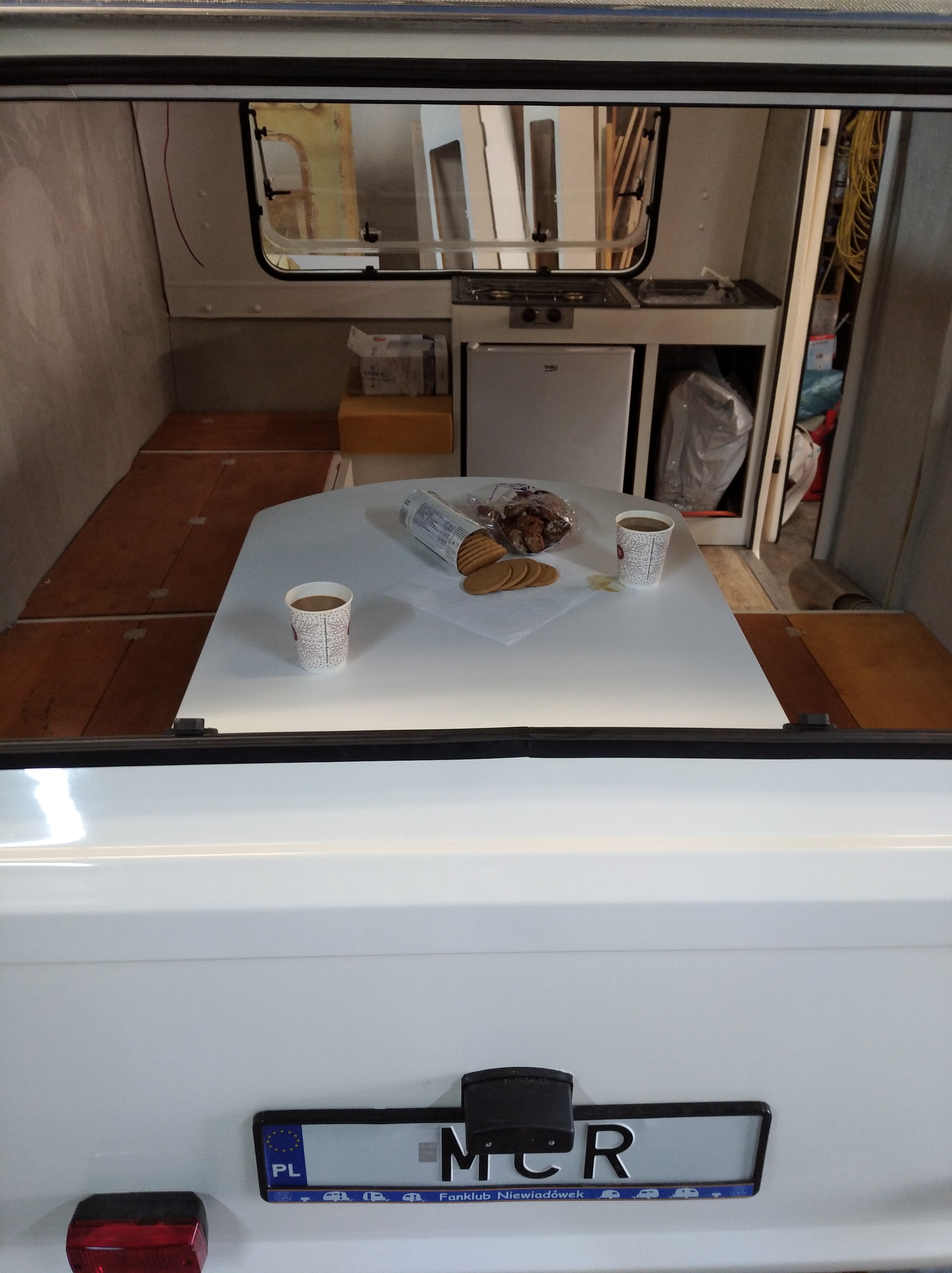

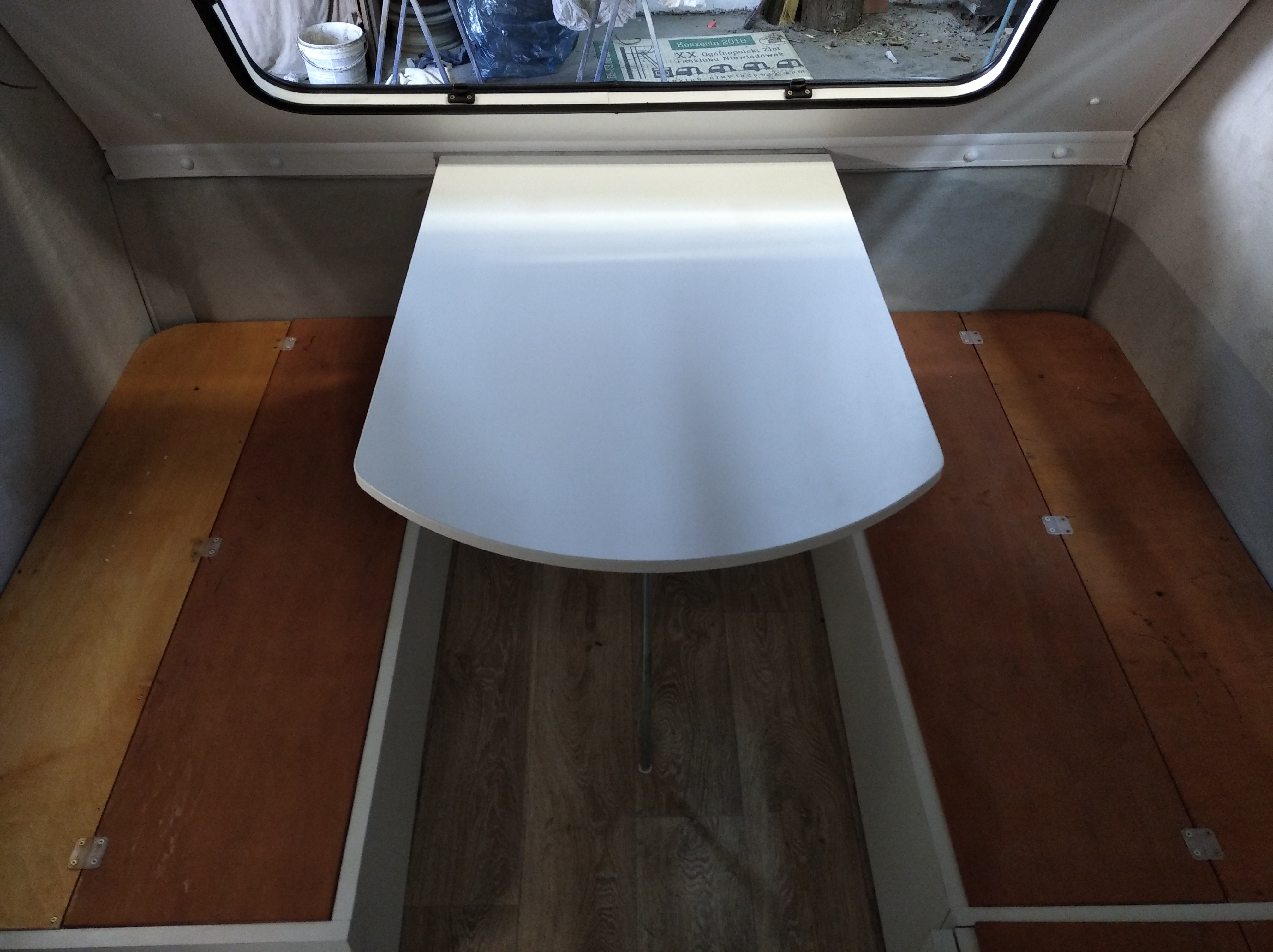

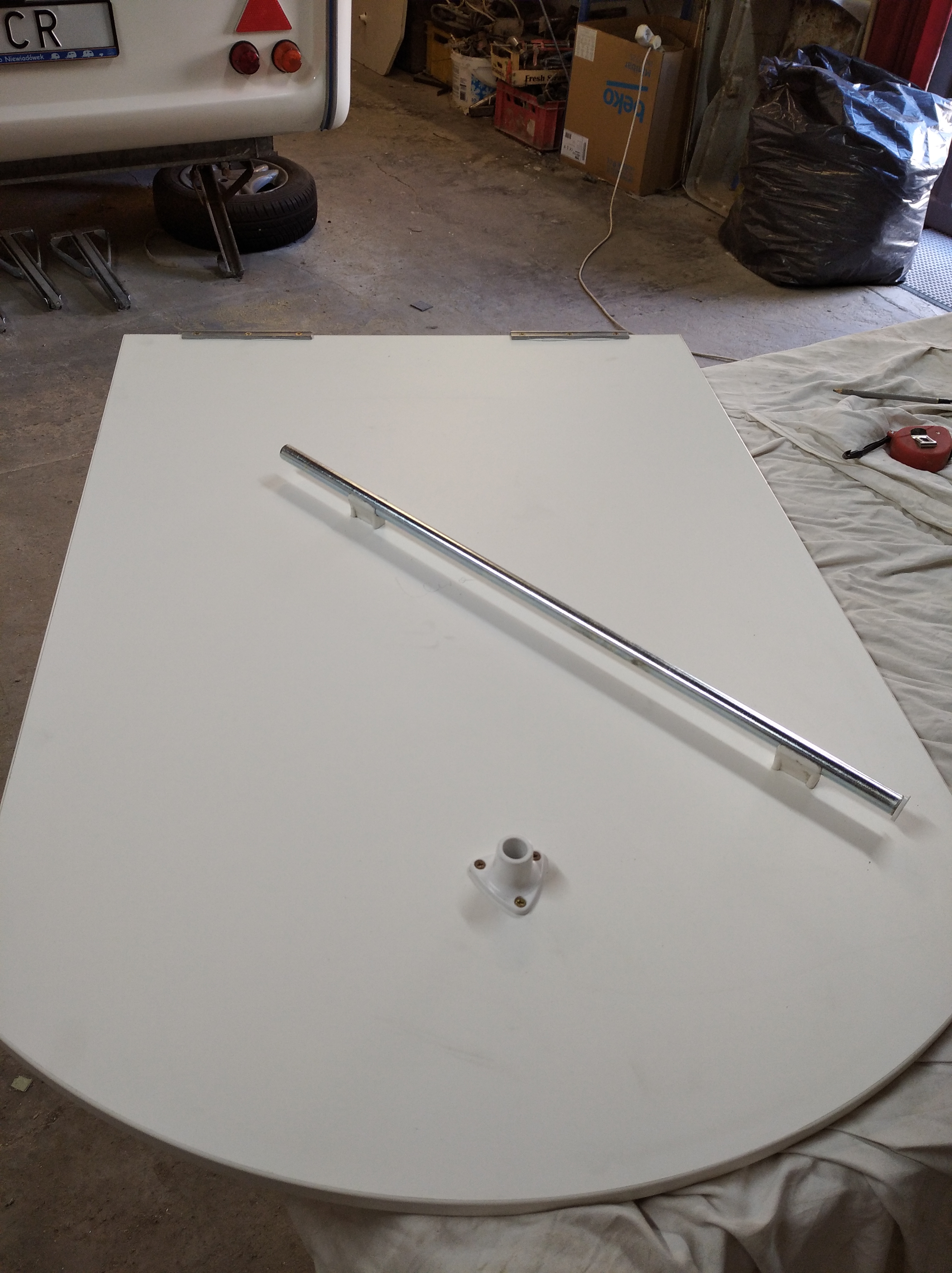

Uzbroiłem też nowy stół, który natychmiast został wypróbowany ;-).
Stół jest całkowicie nowy wg nowego wzoru stosowanego dziś przez fabrykę, zresztą już był pokazywany np w moim wielorybie.
Także na parapetówkę się nadaje... :mrgreen:

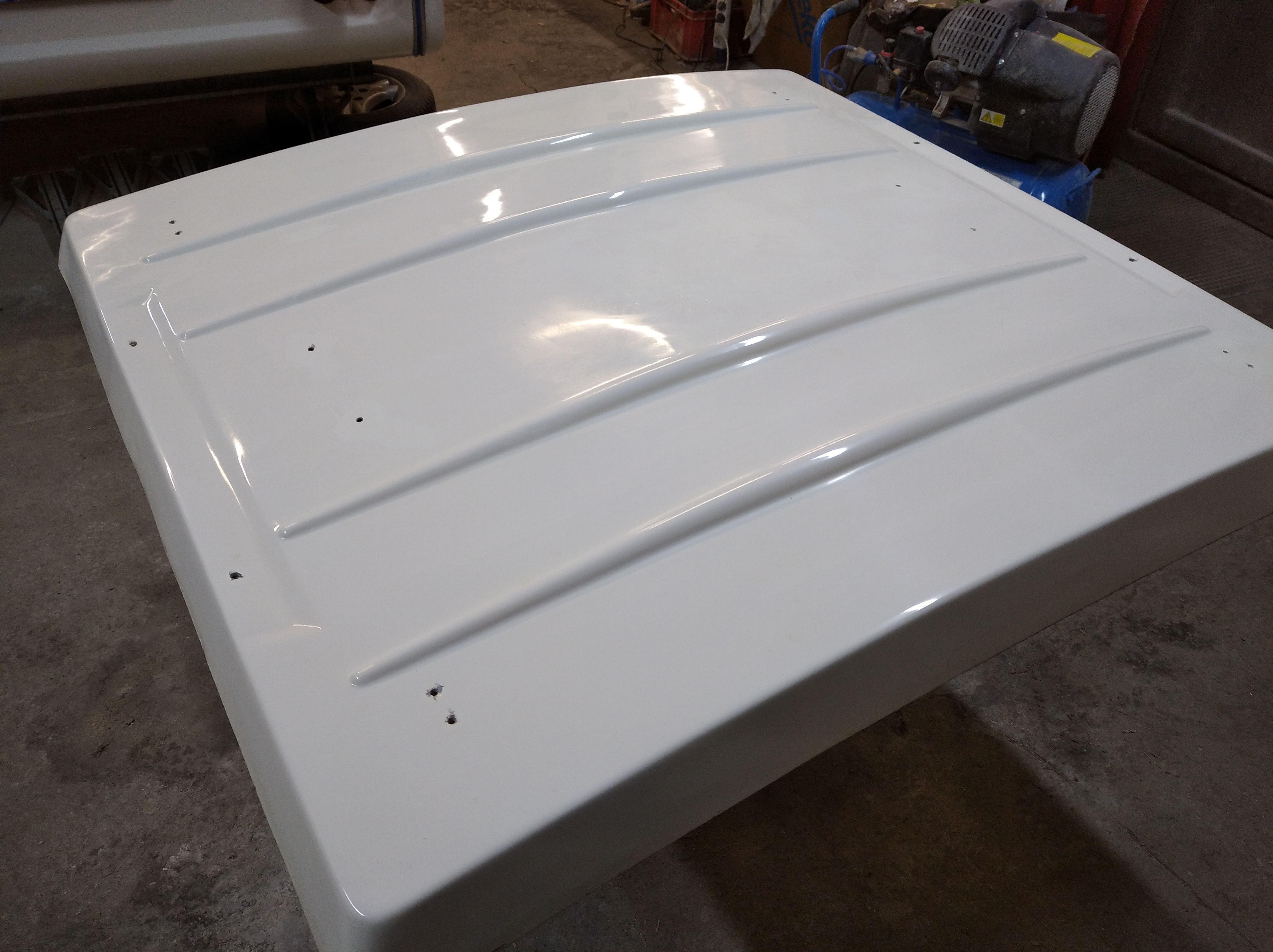

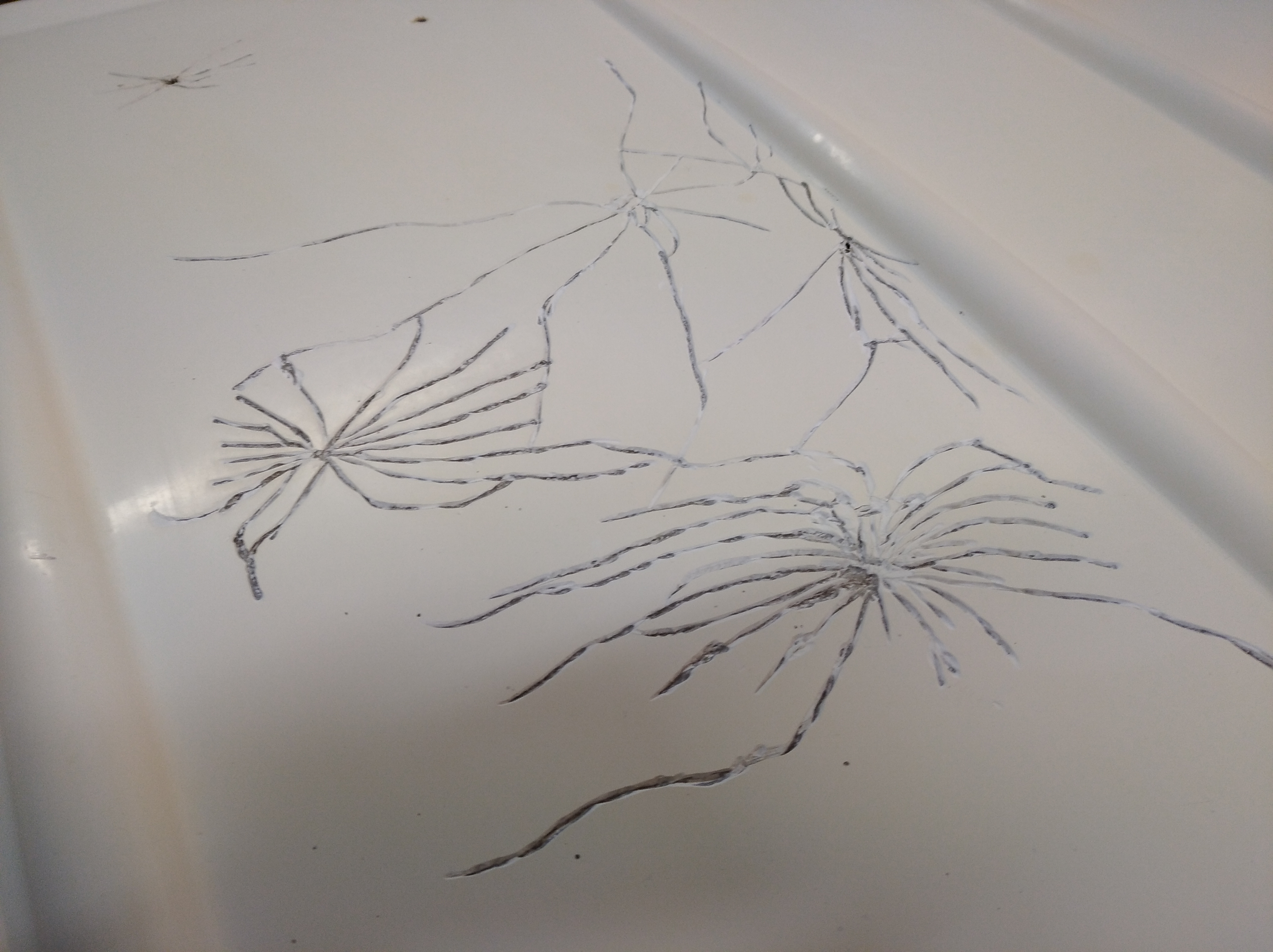

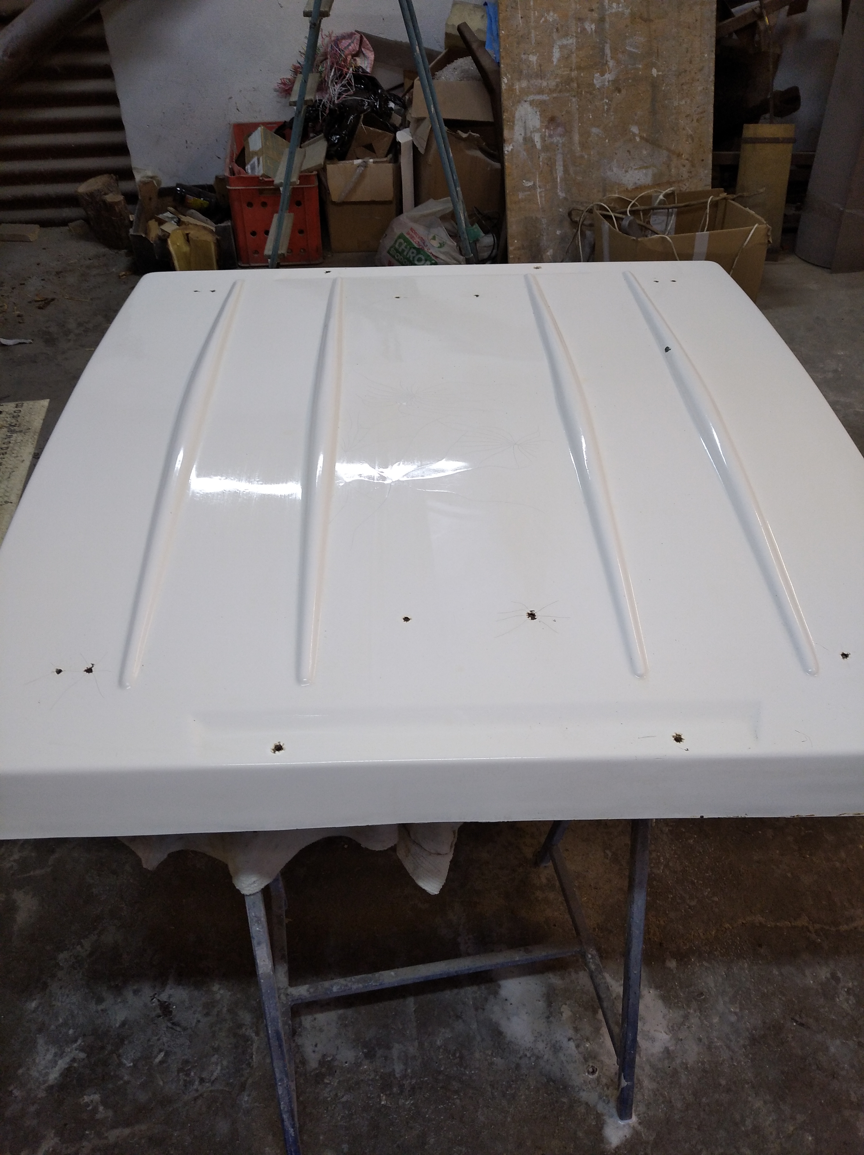

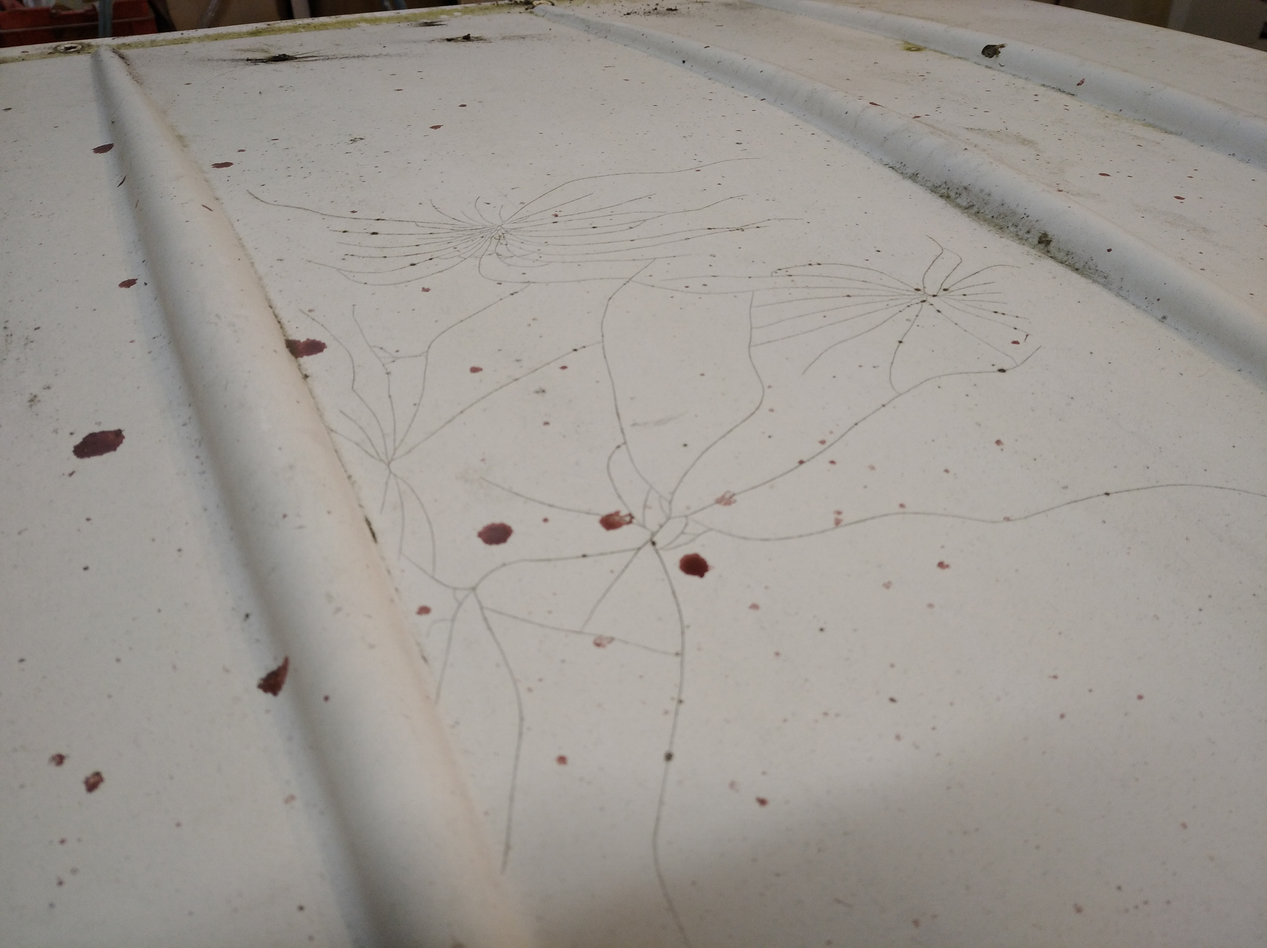

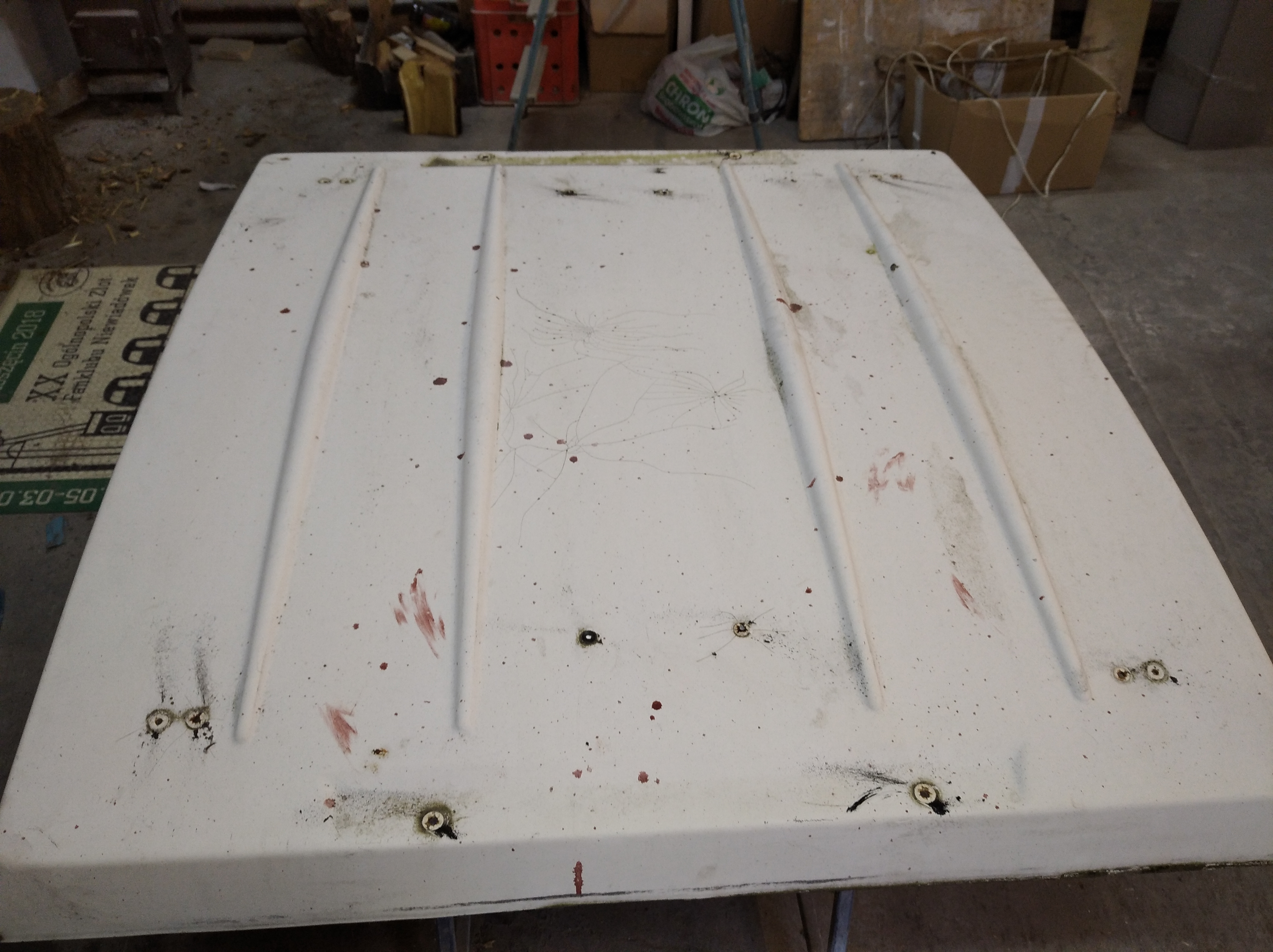

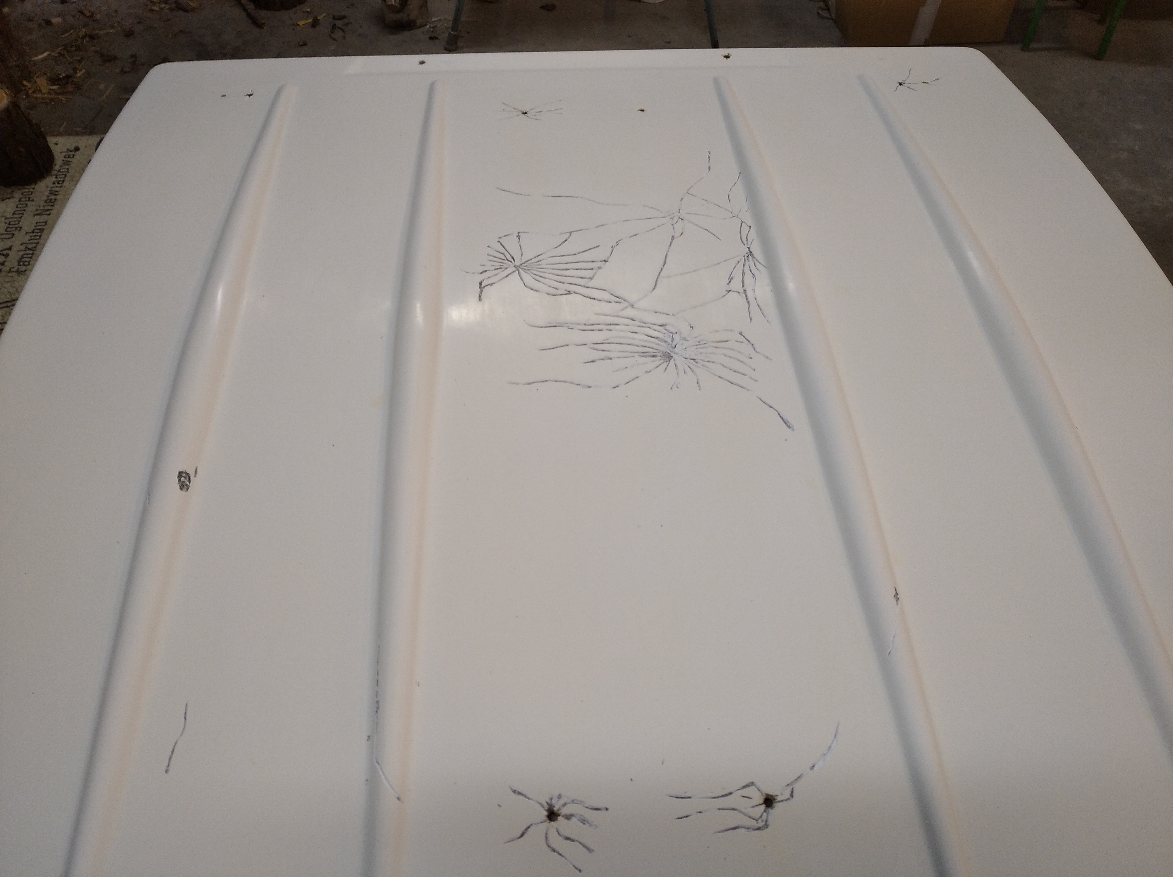

Dziś oprócz kilku mało istotnych rzeczy sporo czasu zabrała reanimacja pokrywy dachu.
Było źle... bardzo! :cry: praktycznie kwalifikowaliśmy go do wymiany lub malowania.
Kupa "orania" dremelem, 3 etapy żelkotu, żywicą i 3 warstwy maty szklanej od spodu i daszek wrócił do życia. Idealnie nie jest bo wyjściowo było kiepsko ale jest zabezpieczony na kolejne lata i wygląda też o kilka lat młodziej ;-).
Przed rozpoczęciem prac
Po umyciu

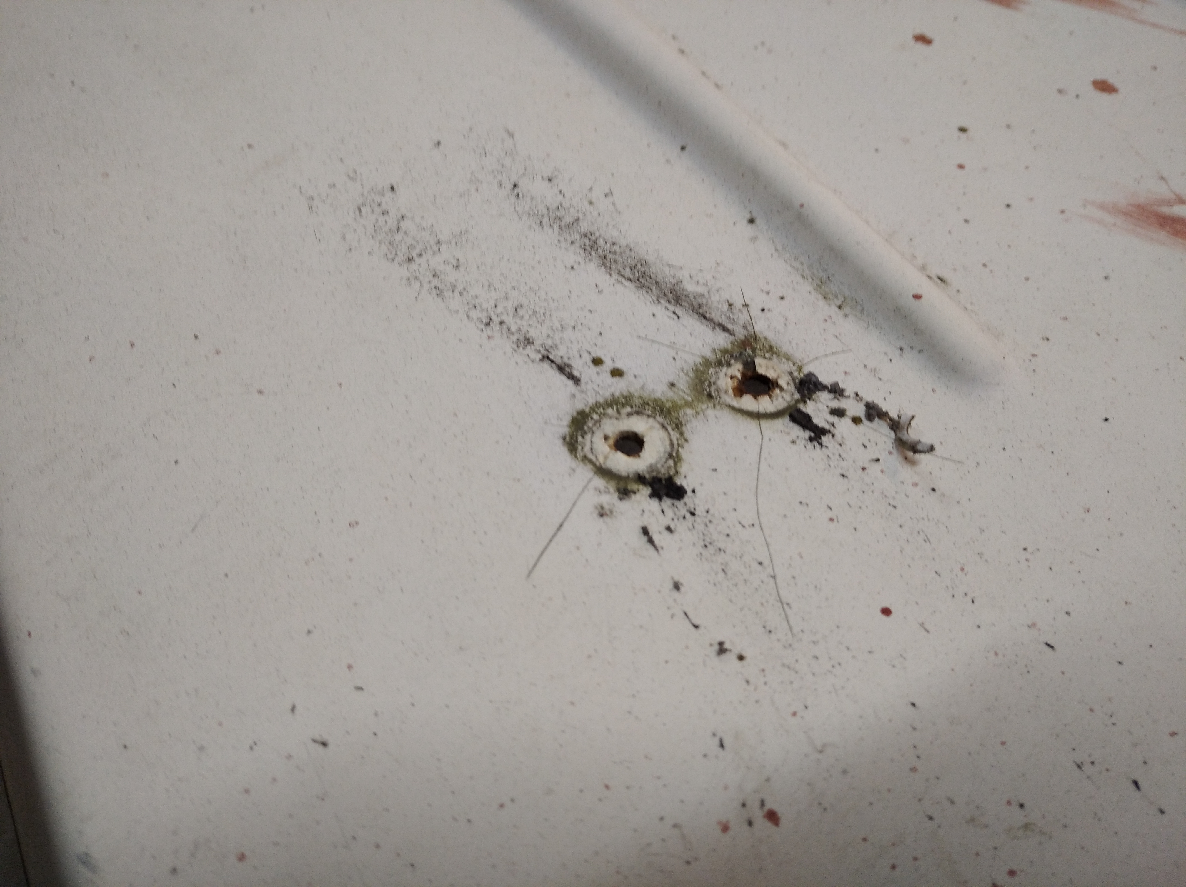

Dremel
Dremel
I gotowe. Żelkot, szlif i polerka.

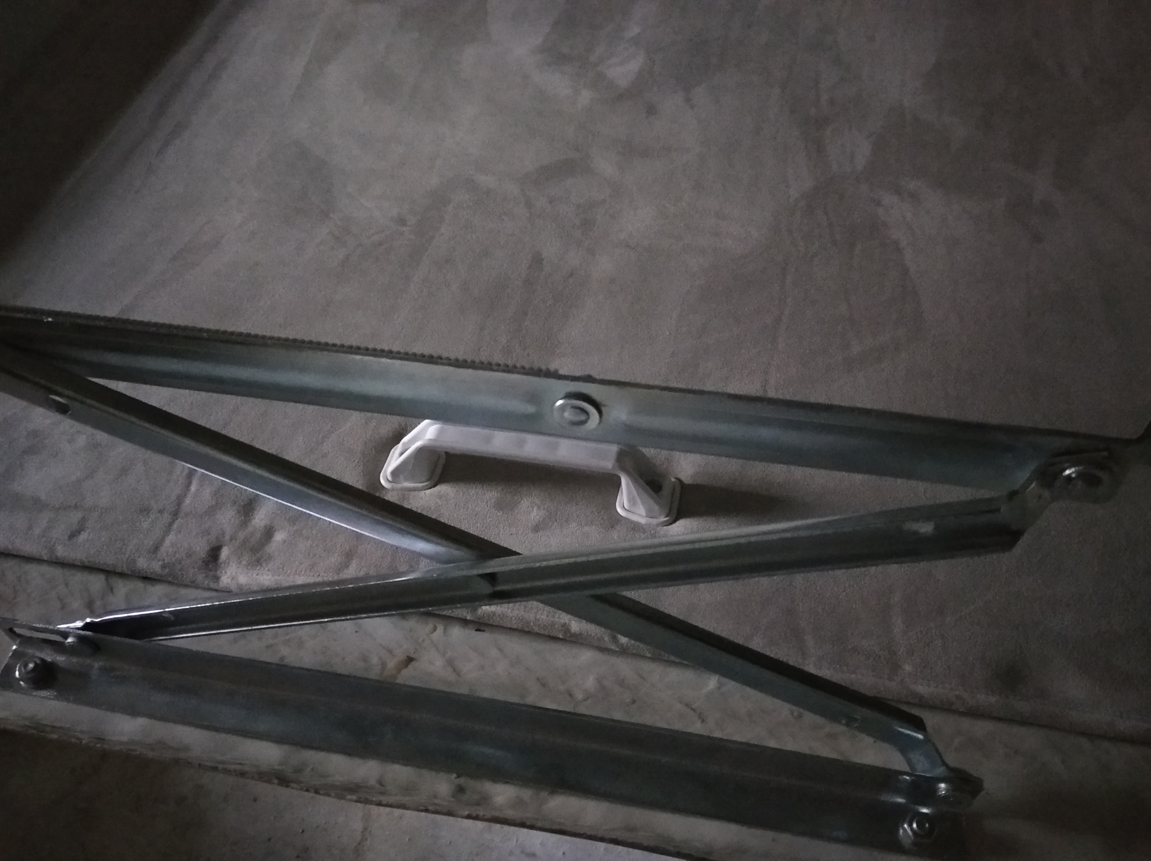

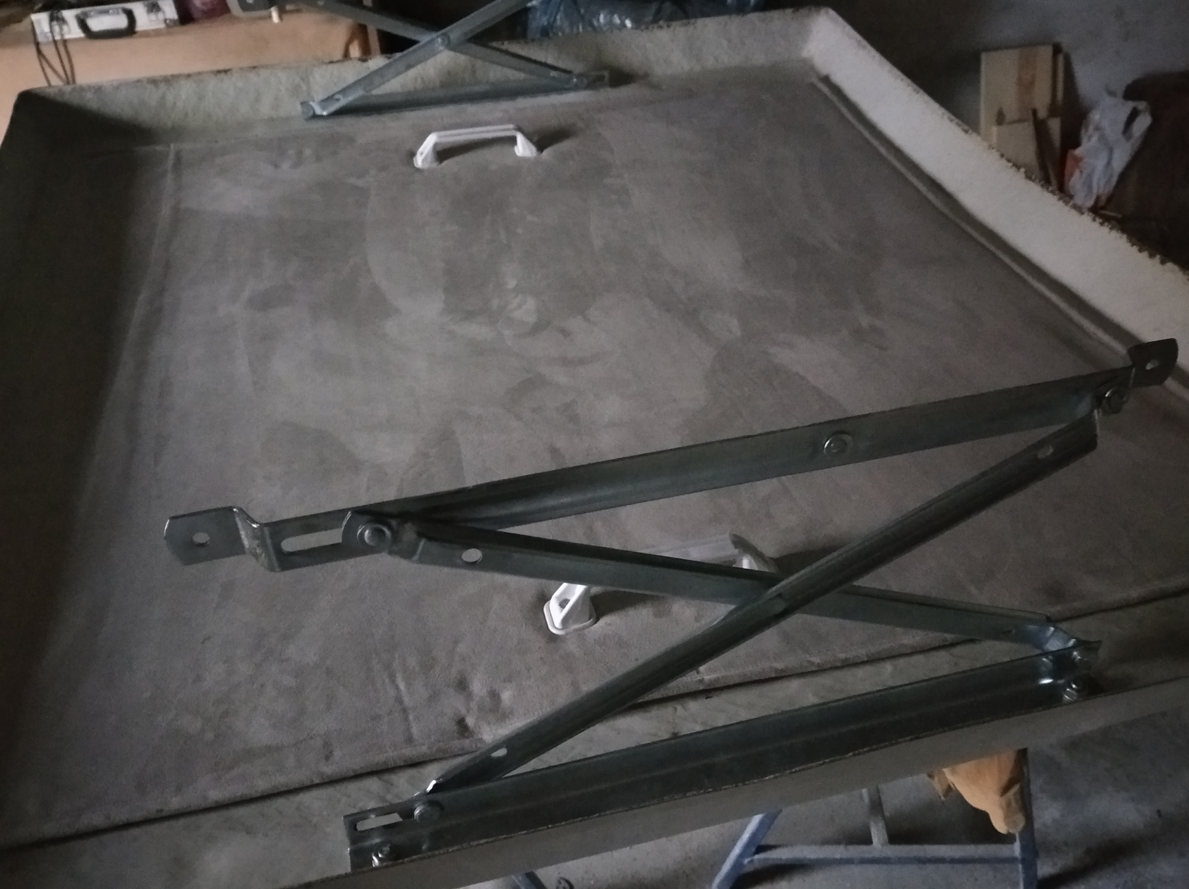

Składanie
Wszystkie okucia ocynkowane na nowo. Nowe plastiki

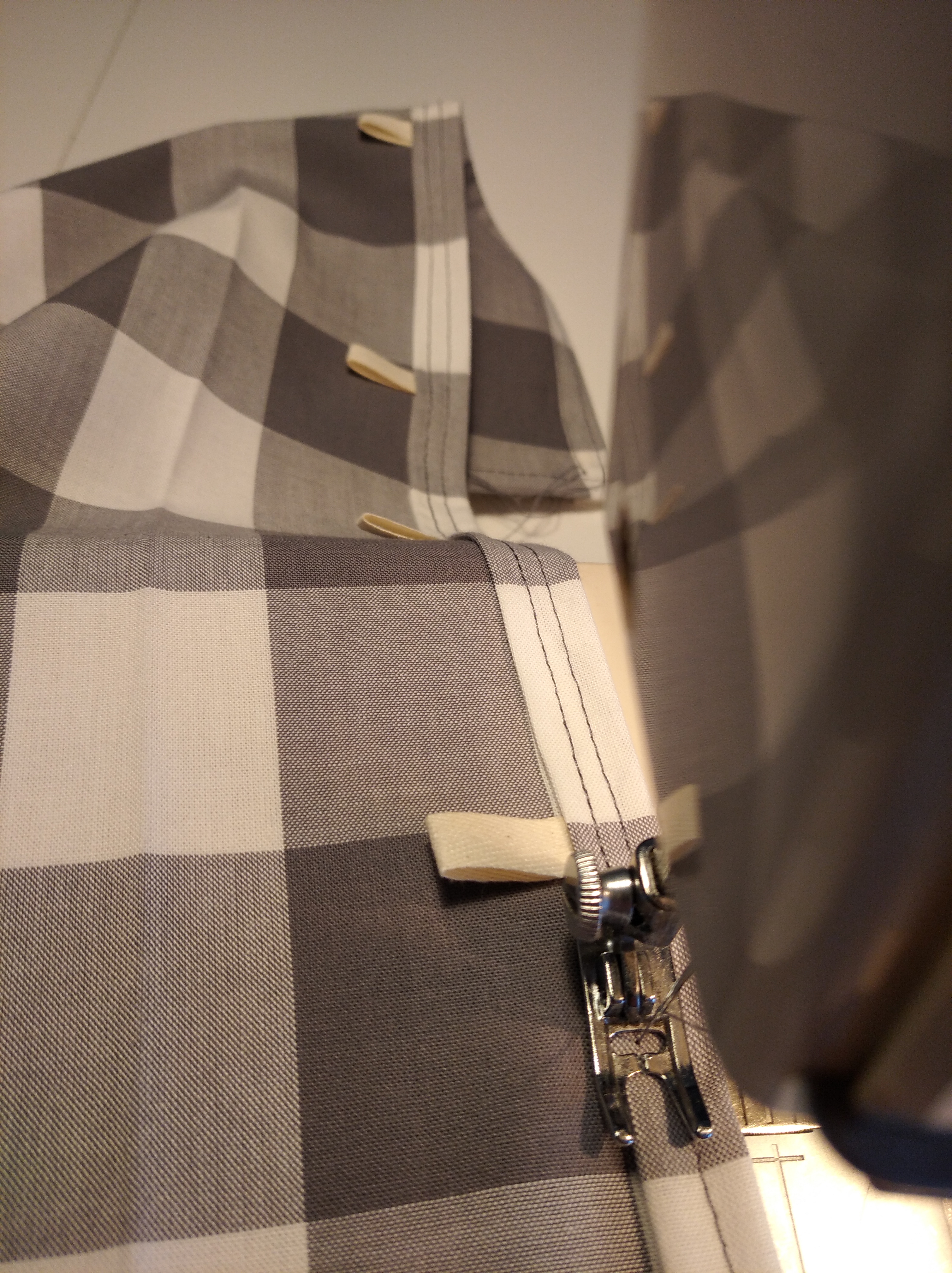

Dziś #homeoffice :-).
Szyją się zasłonki.

Eee tam... Wciskam pedał, nitka pod kolor, równo podłożyć i szyje się samo ;-).
Ze mnie krawiec jak z koziej d.... :D . Szyję, bo strach do krawcowej jechać teraz :mrgreen:

Murano Dziś wpadło przednie okno.
Możesz coś więcej na ten temat? Jakich środków użyłeś, metody, narzędzi?
Posty: 7176
Re: Majówka Moniczki :-) czyli n126e by MCR
Postautor: Murano » środa, 1 kwie 2020, 21:35
andslu58 pisze:Możesz coś więcej na ten temat? Jakich środków użyłeś, metody, narzędzi?
Szyby polerka mechaniczna najpierw na sucho potem na mokro, pasta G3, biały pad.
Listwy papier 500, wełna stalowa.
