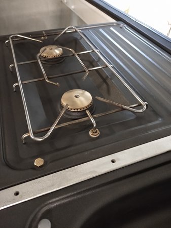

Przypomnijcie, czym był robiony zlew i kuchenka? To coś, jak u Mirona i ładnie wyglada. Jakiś teflon, czy coś?
- Fiacior75
- Posty: 1945
- Lokalizacja: Ruda Śląska
Re: Majówka Moniczki :-) czyli n126e by MCR
TomekN126N pisze:Przypomnijcie, czym był robiony zlew i kuchenka? To coś, jak u Mirona i ładnie wyglada. Jakiś teflon, czy coś?
Tak to robota Mirona

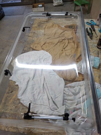

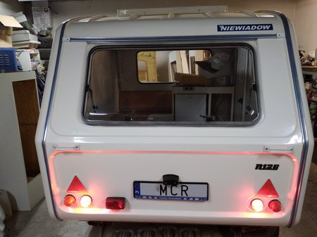

Progres w czwartkowe popołudnie: elektryka oświetlenia zewnętrznego, 3 szyby, klin szyby tylnej, naklejeczka
Dotarły też wszystkie tekstylia na poduszki i firany oraz zasłonki.
W przyszłym tygodniu wielkie szycie!
Kurcze, zostanie złożyć resztę mebli i zostanie nam oś, serwis hamulcowy, nowe podpory i....
majówka!
