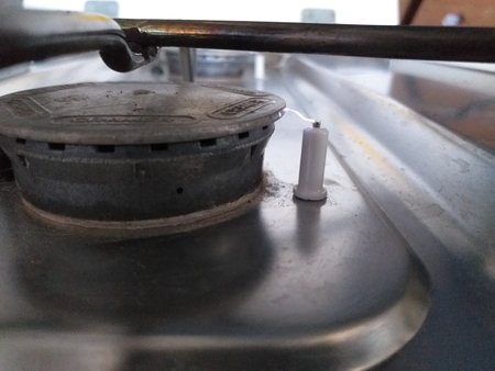

Postautor: misha22 » wtorek, 24 mar 2020, 19:27
Zamontowałem iskrownik do kuchenki, iskra jest ale gazu bez zwykłej zapalniczki nie mogę zapalić. czy ktoś posiadający to usprawnienie mógłby podzielić się dokładnym zbliżeniem palnika i końcówki iskrownika? W zwykłej kuchence/dom/ iskra trafia w dolna część osłony z której wypływa gaz i wszystko działa. Tak tez zamontowałem, żeby uniknać stałego upalania tej końcówki przez palący sie płomień, No i niestety praca na darmo.
Dzieki

Wrzuć zdjęcie twojego iskrownika w dużym zbliżeniu. Zakładałem chyba rok temu i wszystko działa. Jaki generator iskry? Tutaj link do mnie z montażu:

Postautor: tantalos » środa, 25 mar 2020, 16:12
Misha22 specjalnie dla ciebie :D podłączyłem eNkę do prądu i odpaliłem kuchenkę. Chciałem ci podziękować bo przy okazji odkryłem pęknięte kolanko w syfonie :cry:

Postautor: misha22 » środa, 25 mar 2020, 21:19
Ach, no to u mnie bije ponizej linii otworów wylotu gazu..
Ale ze pioruna złapałes... chyba długi czas naświetlania;)
