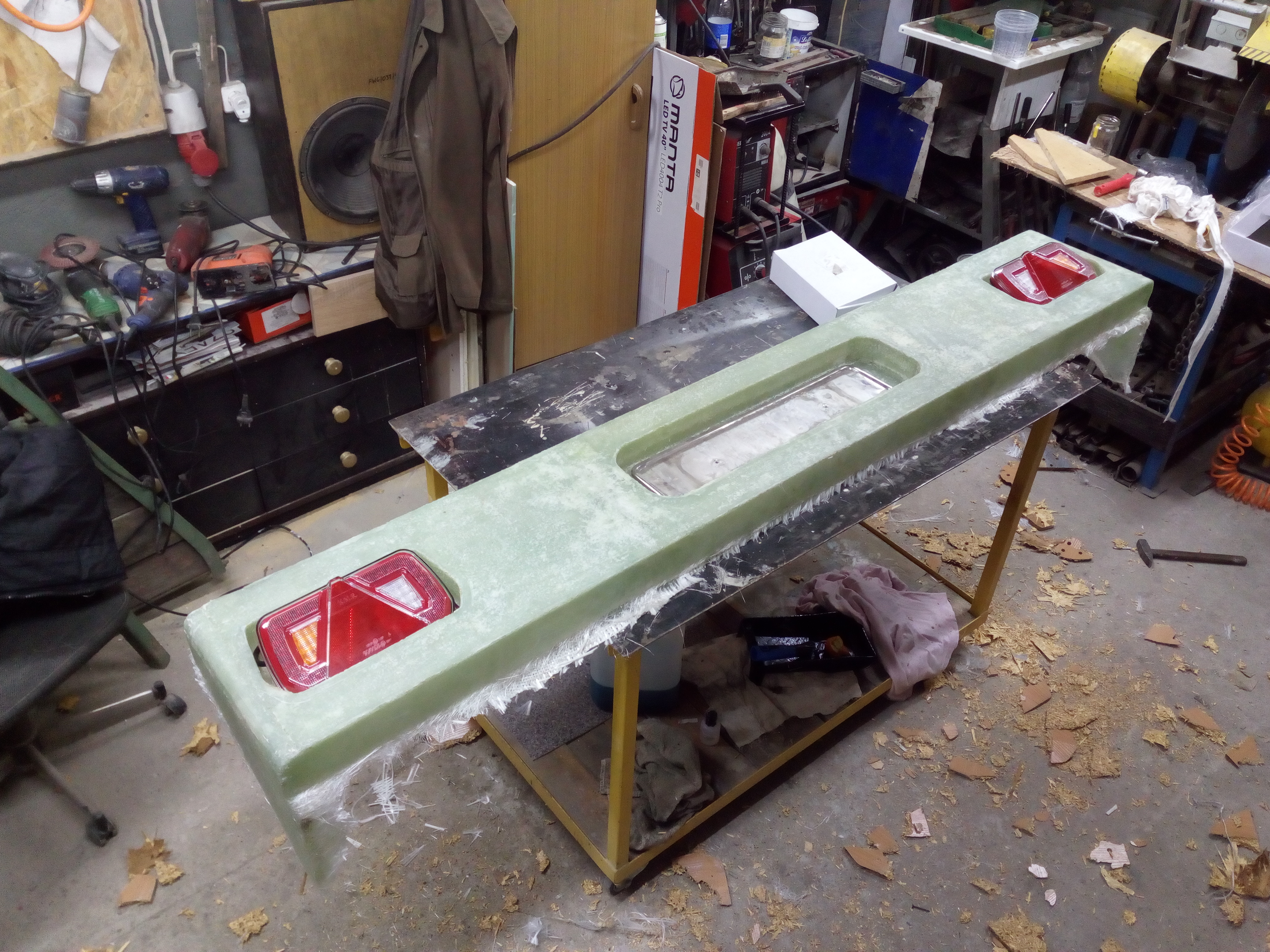

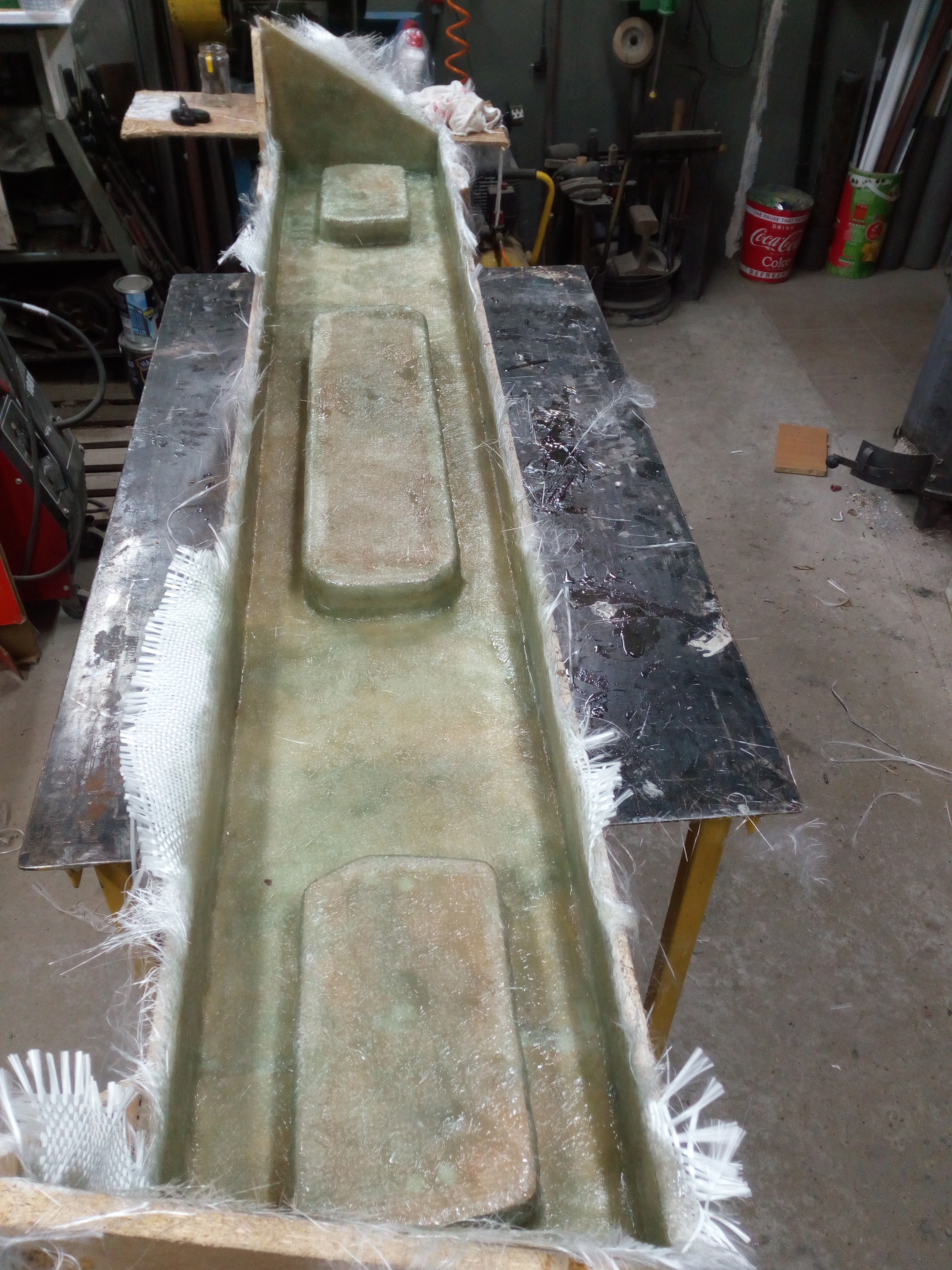

Postautor: CONFEX » poniedziałek, 10 lut 2020, 21:48
Jak wsponiałem tył będzie ,,liftowy" zatem Panie i Panowie, forma negatyw jest gotowa.

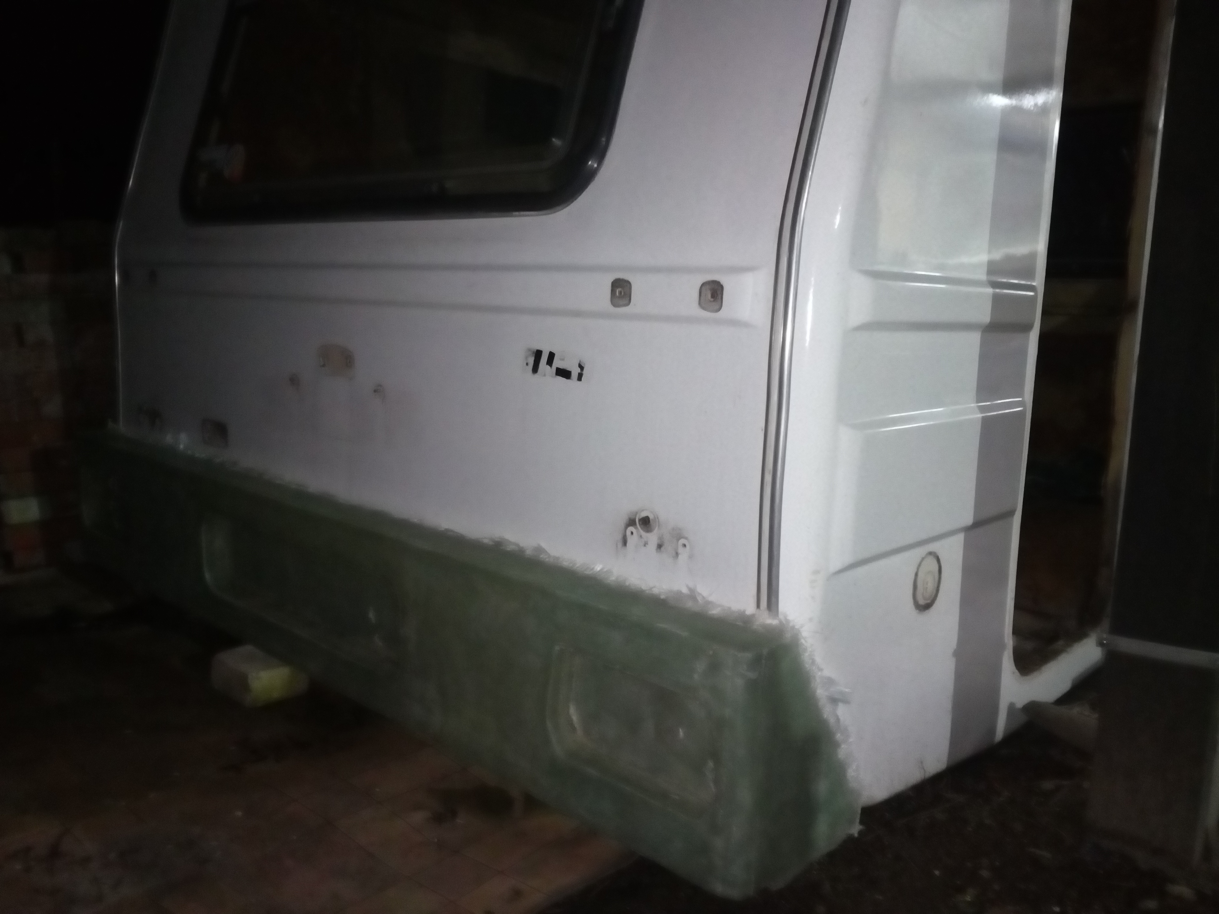

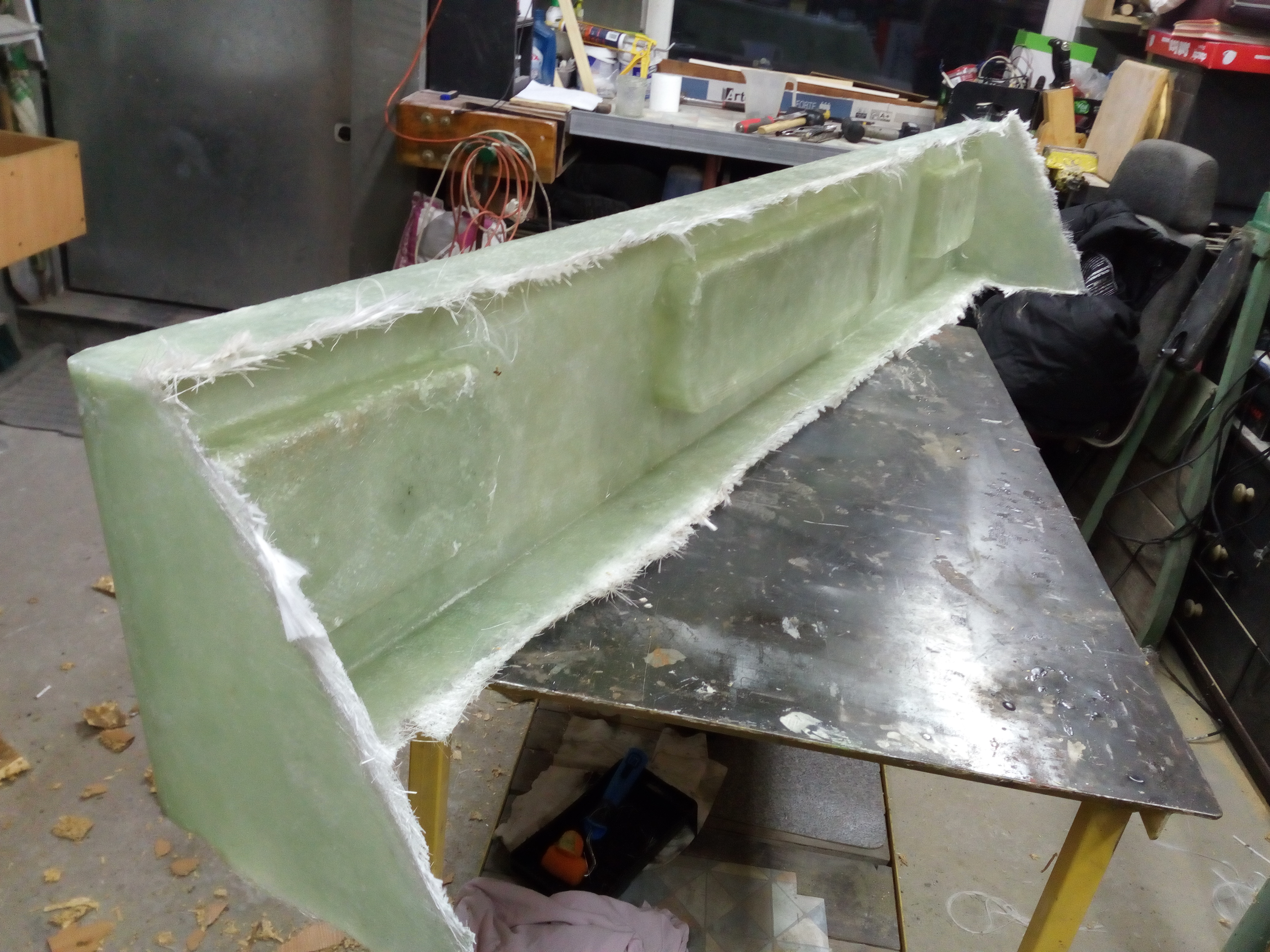

Postautor: CONFEX » środa, 12 lut 2020, 05:36
JEST!!! Ale się bałem że cała praca na marne pójdzie, walczyłem wczoraj z tym laminowaniem jak głupi do późna spać nie mogłem - co będzie po rozformowaniu... 4 rano lecę oddzielam formę i jest dobrze! Sztywne i mocne to cholerstwo jak diabli. Mata szklana - tkanina szklana - mata szklana. Obawy też miałem co do rozdzielacza jakiś wosk samochodowy - badziew i Ela znalazła jeszcze jakieś mleczko do mebli z woskiem pszczelim - dało radę. Elementy wklęsłe musiałem wykuwać, ale tylko z tego względu, że naprawdę ciasno siedziały. P.s. Maćku dam radę z krawędziami, boki zew. są zaokrąglone, a reszta ładnie równo wyszła, ale mówię Ci byłem tak nie pewny tego jak to będzie po wyjściu z formy. Dzin proszę nie znielub mnie za ten tył potrzebuję naprawdę tych 15 cm. Ja wiem że taka w ori. postaci jest fajna taka trochę jak Polonez minus, ale może troszkę chociaż ci się spodoba - będziesz miał gdzie piwko odłożyć. Mirku znając Twoje umiejętności nie mogę się doczekać tego co Ty przeliftujesz....

Postautor: Murano » środa, 12 lut 2020, 05:55
Rozumiem, że skos tylnej ściany wycinasz i będzie to integralny element?
Fajna robota, coś nowego i z pomysłem oraz szansą na sukces. Brawo!

Re: N126n enka confex szaleje
Postautor: Murano » środa, 12 lut 2020, 07:57
RAFALSKI pisze:
Murano pisze:Rozumiem, że skos tylnej ściany wycinasz i będzie to integralny element?
Chyba jednak nie, raczej będzie półeczka.
To inaczej zrozumiałem zamysł...
CONFEX pisze:(...) potrzebuję naprawdę tych 15 cm.]
Postautor: CONFEX » środa, 12 lut 2020, 08:43
Jak najbardziej tak - wycinam skos, bo w środku podłogi 15 cm więcej potrzebuje. Tak więc idealnie rozumujesz mój docelowy zamysł!!!
