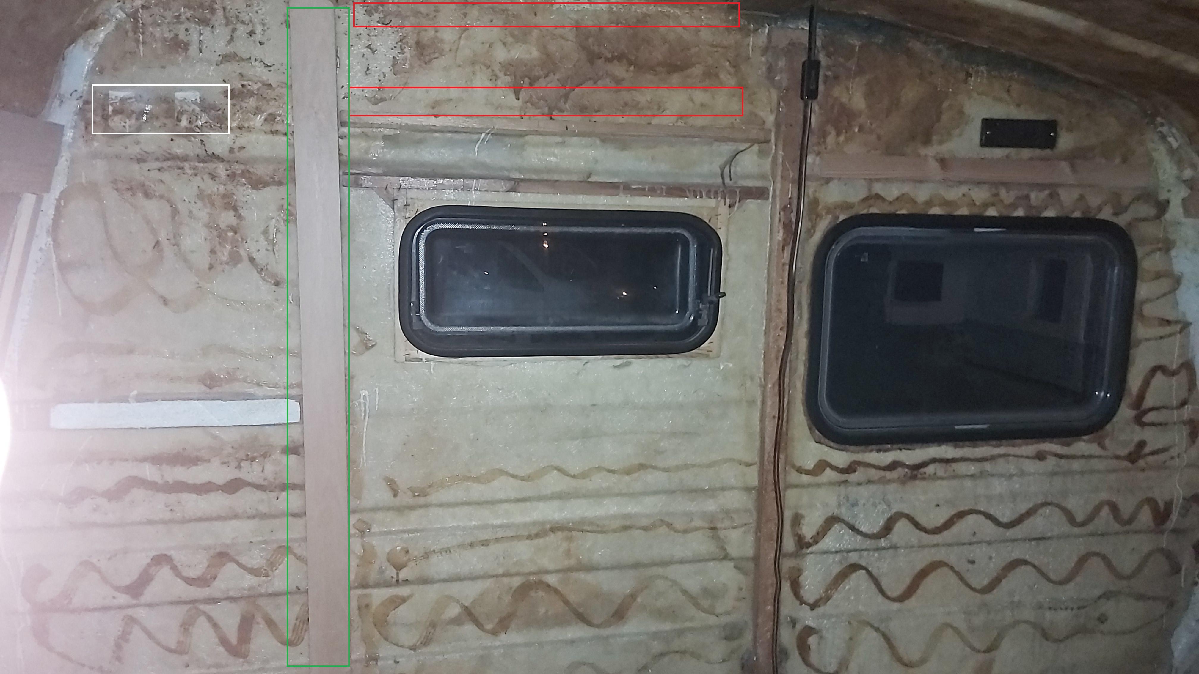

Drodzy forumowicze... mam pytanie...
Planuję rozmieszczenie i sposób mocowania mebli, w związku z tym chce wkleić w paru miejscach drewniane listwy do których później już przez wykładzinę będę mógł przykręcić lub wesprzeć na nich szafki wiszące. Takie same listwy przykleił bym na suficie nad szafkami żeby poza mocowaniem do ścian móc je również "podwiesić".
Są jakieś przeciwwskazania żeby zbytnio nie usztywniać w ten sposób budy?
Na przykładzie tej ściany, tak wygląda to teraz (poprzedni właściciel już wkleił jedną deskę, twarde drewno w którym elegancko będą trzymać się wkręty)
zielone wklejone przez poprzedniego właściciela, czerwone chce wkleić ja, białe - coś było ale już nie ma, pewnie pod szafki właśnie.
Dodatkowo takie "olistwowanie" będzie pomocne przy przyklejaniu wykładziny, będzie można sobie tymczasowo umocować ja takerem na zszywki, lub do przybicia na stałe cienkiej pianki która stworzy płaską i gładką powierzchnię do przyklejenia cienkiego materiału tapicerskiego.

eloziomwaw pisze:Są jakieś przeciwwskazania żeby zbytnio nie usztywniać w ten sposób budy?
tomcat pisze:
eloziomwaw pisze:Chcę zrobić opaskę dookoła całej przyczepy na ścianach aby oprzeć o nią szafeczki, a do sufitu zrobić tylko mocowania punktowe aby miały też na czym wisieć...
W ten sposób ryzykujesz uszkodzenia skorupy chyba, że wymyślisz jakiś nowy patent na elastyczne i trwałe połączenie konstrukcji :?
eloziomwaw

oko pisze:
tomcat pisze:
Jak na foto, będą to niezależne krótkie elementy, a konstrukcja szafek ze sklejki 6 mm więc powinna być w miarę elastyczna.
Robiąc szafki chciałem się wzorować na tych poniżej.

Murano pisze:Po zdjęciu widać, że to n132.
Ten pawlacz nad kuchnią sam z siebie nie uwisi.
On jest mocowany do pionowych listew łączących dolna szafkę z górną.
Przednie i tylne pawlacze są mocowane w 2 punktach do ścian i jednym do sufitu.
Teraz posłuchaj uważnie!
Robię chyba nastą przyczepę... Meble od zera. Ale przed położeniem tapicerki włożyłem konstrukcje mebli do środka aby móc dolaminować ich mocowania. Gdy już wiedziałem gdzie, pod jakim kątem i jakiej wielkości to usunąłem meble, dopiero izolacja ekranem i tapicerka. Teraz mogę na pewniaka wkładać meble bo wiem, że ich mocowania są tam gdzie powinny.
Laminowanie desek "na czuja" to marny pomysł. Dodając do tego twój debiut z piany na gładko nie wróżę sukcesu.
Na pierwszym wyjeździe zamiast wyjmować zimne piwo z lodówki będziesz zbierał luźne meble.
Tyle. Posłuchasz wreszcie lub nie, Twój wybór.
Czy wlaminowane uchwyty (przypuszczam, że punktowo) bardziej obciąża laminat niż listwa 60x10 mm przyklejona całą powierzchnią na Mamuta?
Nie do końca na czuja, mam zamysł jak to będzie wyglądać. Chyba im większa powierzchnia przylegająca do laminatu tym bezpieczniej. Główna szafka kuchenna będzie wisieć na 2 listwach przyklejonych od podłogi po sufit (po prawej oryginalna, lewa doklejona), ciężar elegancko rozkłada się na dużej powierzchni...

Czy ta listwa na suficie jest oryginalna? Od nowości w sensie?
Pomyślałem o wklejeniu podobnej w poprzek dachu nad pawlaczami z przodu i z tyłu budy...

Postautor: Murano » czwartek, 6 lut 2020, 19:26
Nie, nie jest to oryginalny element.
Prawdopodobnie był dach zapadnięty i ktoś ratował.

eloziomwaw pisze:...czy takie wstawi które usztywniają budę mogą jej też zaszkodzić i w jaki sposób?
Tej budzie już się większa krzywda nie stanie. Jest w dobrych rękach :shock: Ja bym kleił...

Murano pisze:Nie, nie jest to oryginalny element.
Ratował czyli tylko na +?
Taka deska w poprzek może być świetna do mocowania pawlaczy. Im więcej punktów podparcia (wzdłuż nad oknem i na końcach na bocznych ścianach) i punktów "podwieszenia" tym chyba lepiej, czy się mylę ? Chyba buda nie może być zbyt usztywniona ale takie "wstawki" nie łączą ze sobą ścian z sufitem na przykład, więc chyba nie zaszkodzi?
