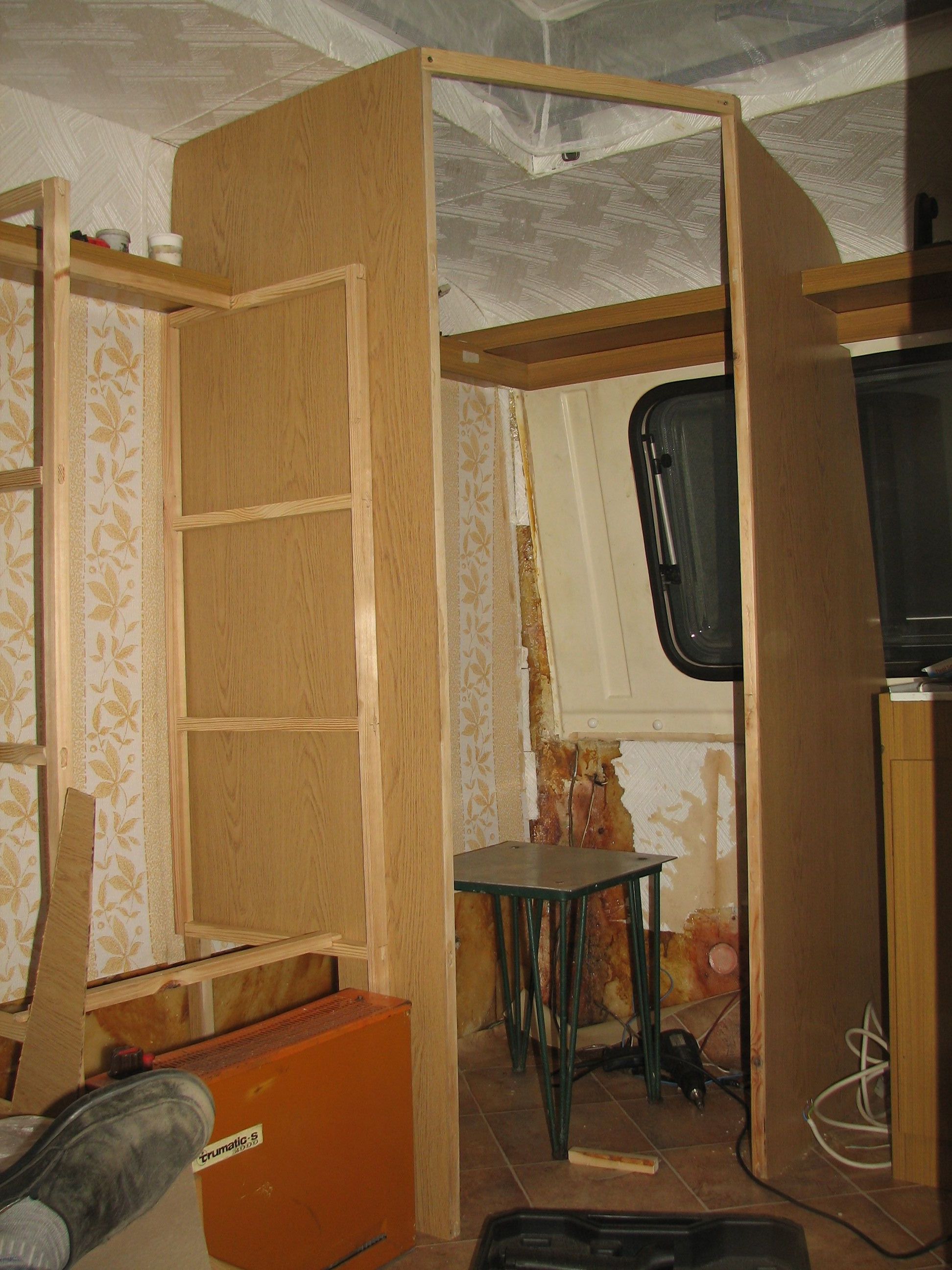

Ramki ścian toalety
Ramki wstawione na próbę do wnętrza
Tu już ściany są wmontowane do przyczepy. Nad Trumą widać jeszcze nieoklejoną konstrukcję szafki

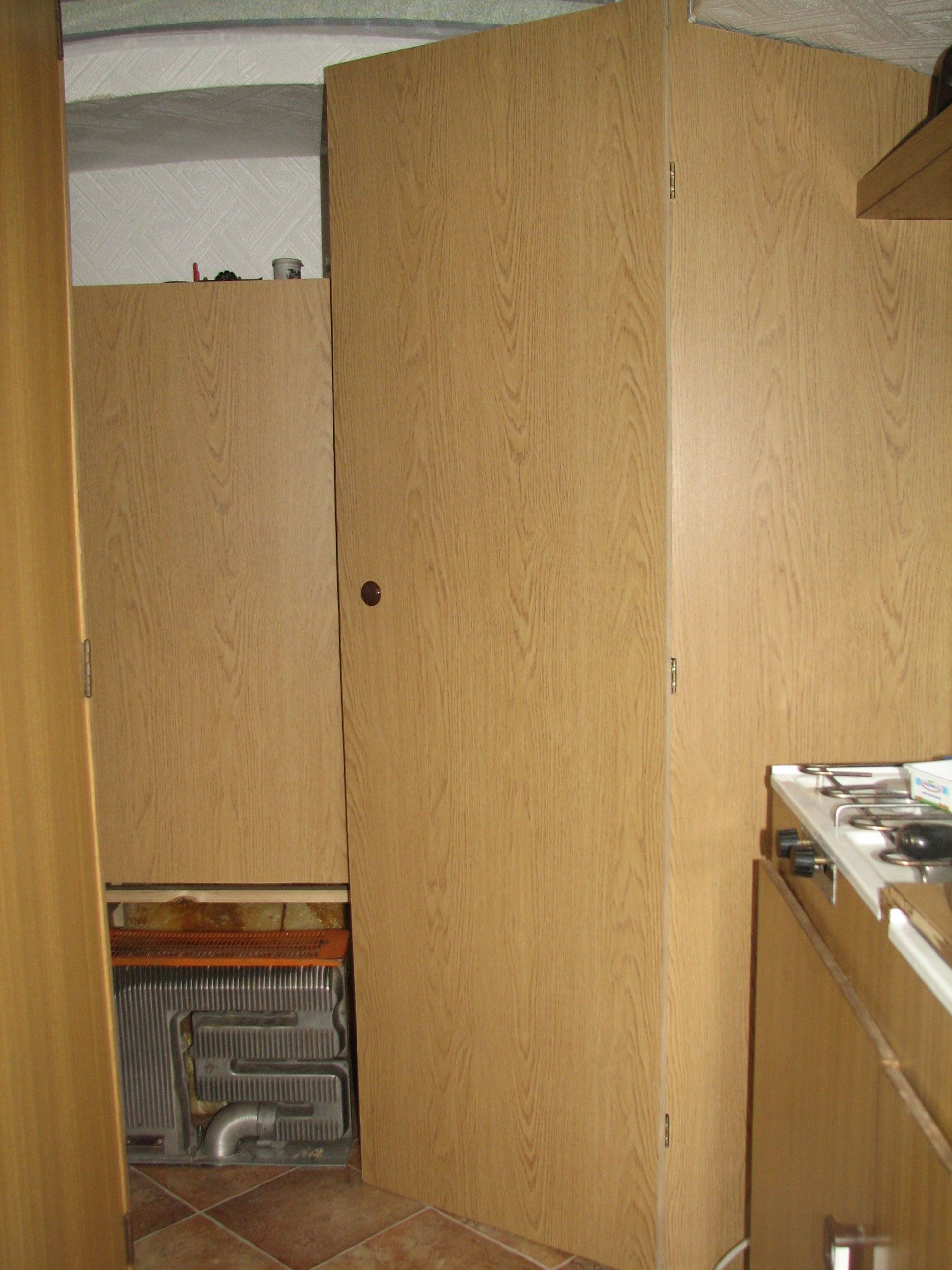

Szafa nad Trumą z drzwiami
Wnętrze szafy z półkami

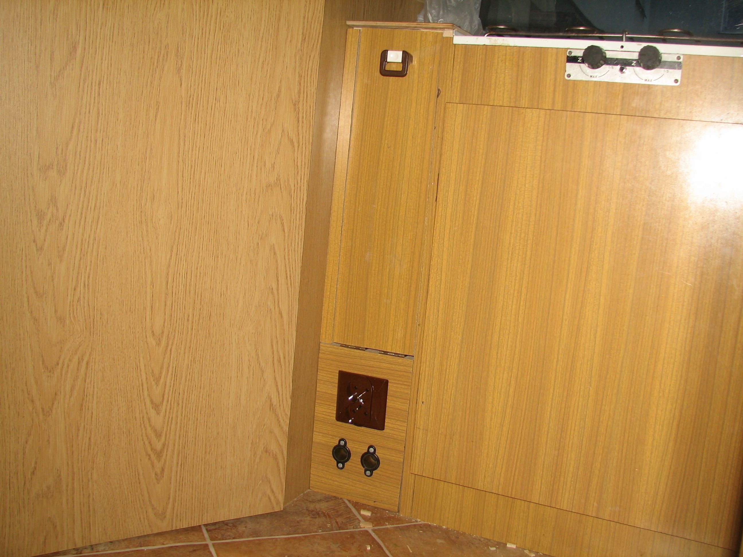

Wstawka między łazienką, a szafką kuchenną. W dolnej części tej szafeczki jest zainstalowana skrzynka z zabezpieczeniami instalacji 230V
