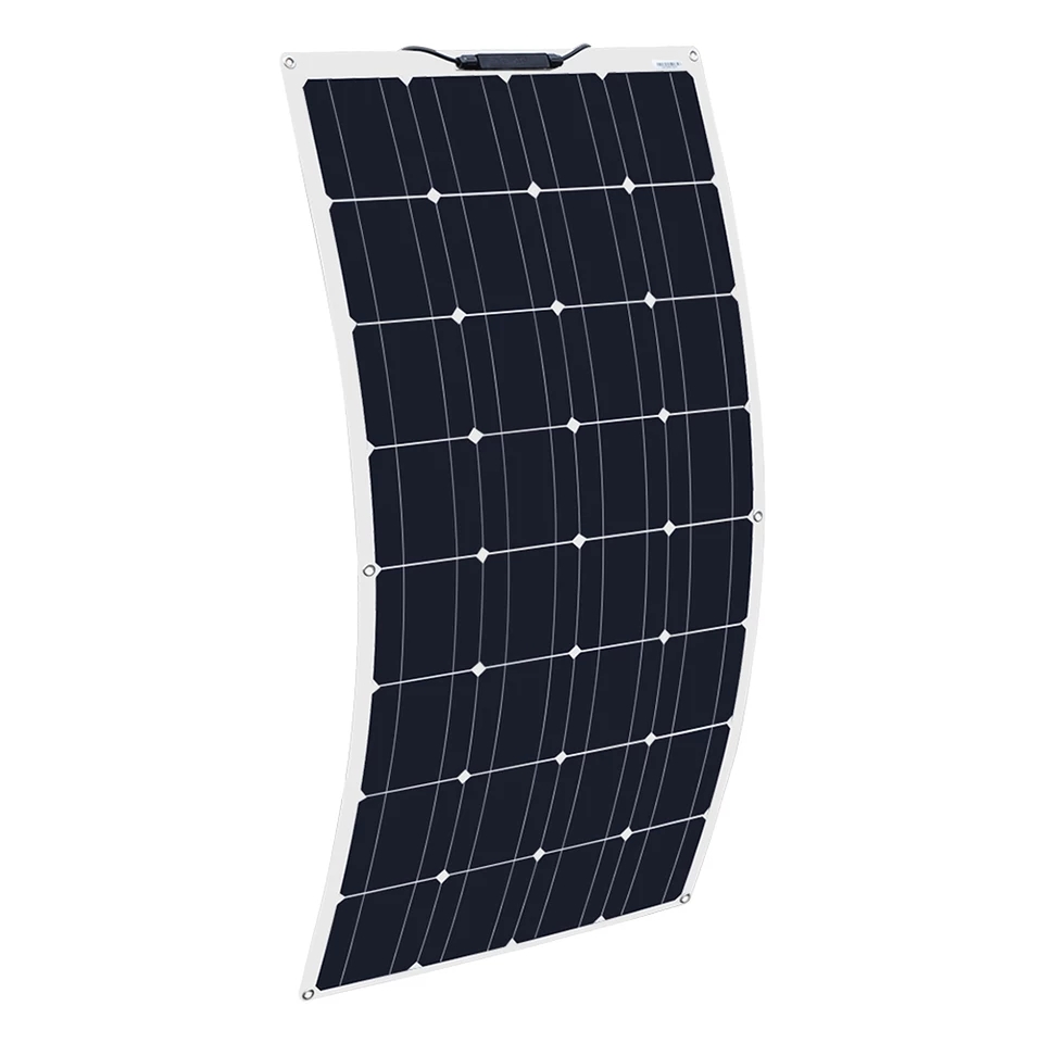

Ponieważ kupujący Kipa uparł się abym odsprzedał z przyczepą rownież panele (miałem 2 x 60 W) pozostałem tylko ze swieżo zakupionym MPPT.
Stąd dla rozeznanych w temacie mam pytanie.
Jakie panele zakupić?
Akumulator będzie kwasiak ok 70Ah (możliwe,że 100 Ah)
Myślę o elastycznych od "majfrenda" z wysyłką albo z Hiszpani albo z Czech.Koszt to okolice 650 zł za 2 x 100 W.
Napięcie zasilania 16V (napięcie obwodu otwartego 19.2V )
Max prąd pracy 6.25A (prąd zwarcia 6.87A )
W tym wypadku połączenie paneli byłoby szeregowo.
Inna opcja to panel "sztywny" 280W za około 480 zł ;) z takimi parametrami:
Napięcie jałowe Voc 38,20 V
Napięcie pracy Vmp 31.40 V
Prąd zwarcia Isc 9,40 A
Prąd pracy Imp 8.92 A
To ten panel z linku :
https://www.ledats.pl/pl/panele-fotowol ... iczny.html
W tym wypadku dojdą jeszcze elementy do umocowania go na dachu więc uznajemy,że kosztowo wychodzi podobnie.
Za elastycznymi przemawia mały ciężar,łatwość montażu,wymiary.
Za sztywnym to,że jest "mocniejszy" ale ciężki i problematyczny w montażu.
Jestem ciekawy jaki byłby Wasz wybór?

650 pln za dwie elastyczne 100w??? Na Twoim miejscu nawet bym się nie zastanawiał nad "ramą okienną"...

Z kilku źródeł wiem że elastyczne to nie najlepszy pomysł.
Sztywny nie jest problematyczny w montażu tylko jest trochę więcej pracy.
Czy potrzebujesz aż 280W? Jeśli tak to aku 70 zdecydowanie za mało. Mam takiego kwasiaka przy 160W i jest to totalne minimum.
Poza tym Twój 280 to "poli" a np 160 to "mono" który jest wydajniejszy przy gorszych warunkach nasłonecznienia.

CornBlumenBlau pisze:650 pln za dwie elastyczne 100w??? Na Twoim miejscu nawet bym się nie zastanawiał nad "ramą okienną"...
żebym nie był gołosłowny
tantalos pisze:Z kilku źródeł wiem że elastyczne to nie najlepszy pomysł.
Uważasz,że ten 260W da realnie więcej niż 7A ?
I dlaczego elastyczne są złe?

Czy tyle da to nie wiem ale ludziska do takiego panela ponad setkę zawsze dawali. Teraz nie znajdę źródła bo się tym nie interesuję. Tyle tylko zapamiętałem.
W elastycznych lubią łączenia między "celami" siadać.
