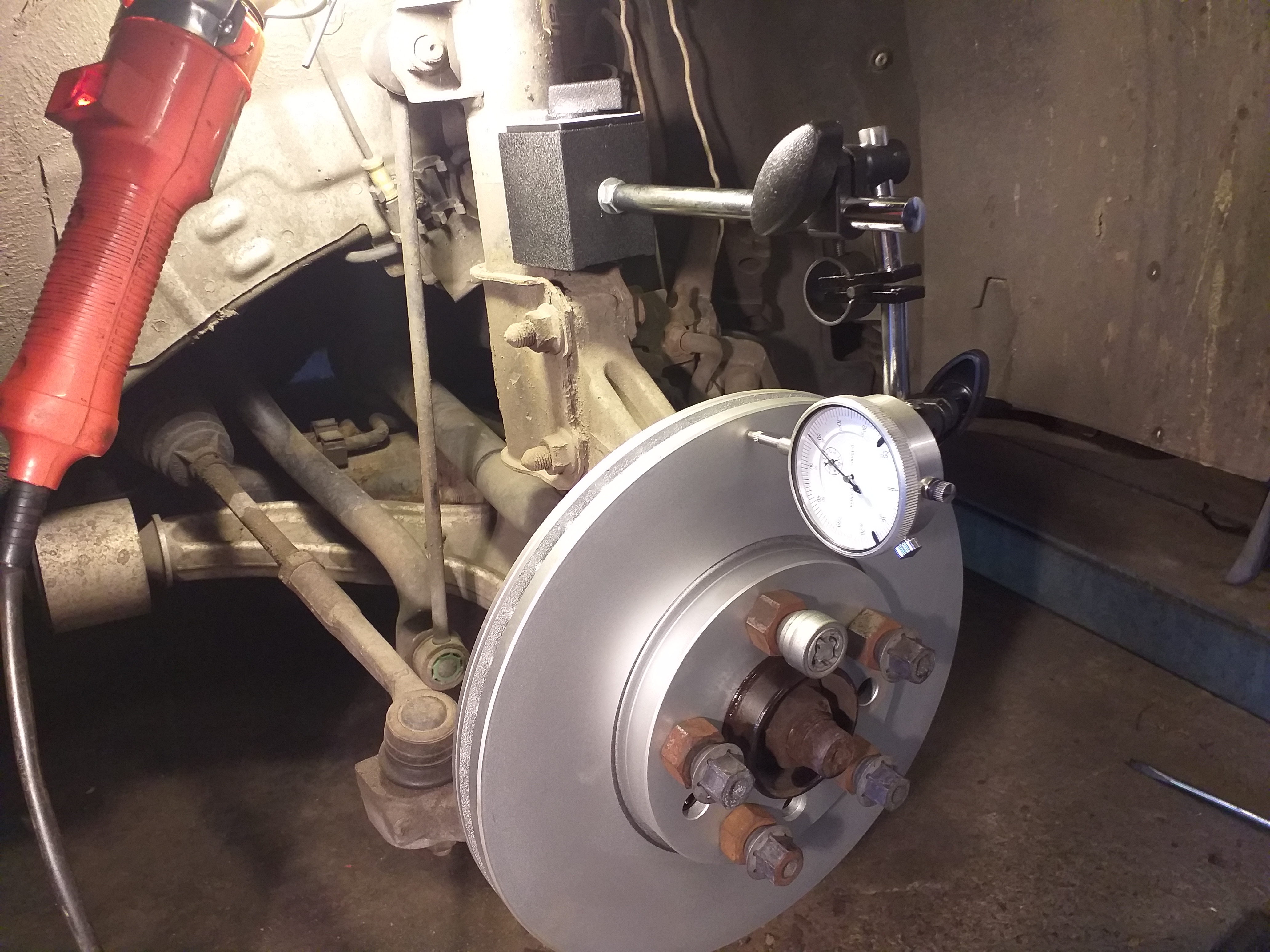

Dzisiaj wpadł komplecik Textara z klockami na przód. O ile z zewnątrz tarcze wyglądały dobrze to od wewnątrz lipa. Dla spokojności sprawdziłem tył. Tarcze są już za cienkie i za tydzień wymiana.
Zaciski wyczyszczone, prowadnice nasmarowane, tłoczki i gumy wypucowane, śruby z jarzma poszły na klej. Stare tarcze fajnie zeszły, żadne śruby nie były zapieczone. Jak się wszystko dotrze to z cepą staję w miejscu :mrgreen:
Bicie tylko 0.04 mm, jest dobrze.
Bez pomocnika nie dałbym rady :)

Fachowa robota, chciałoby się, żeby mechanicy tak podchodzili do problemu, niestety jak kiedyś po wymianie tarcz spytałem o pomiar bicia , to mina speca była taka, że aż mi się głupio zrobiło że takie coś mi w ogóle wpadło do głowy :)
Ale ty masz widzę porządnych mechaniorów :)

Wcześniejsze samochody miałem "pospolite" a Vectra to już półka wyżej i autko wymagające większej dbałości. Szczerze, to jeszcze nigdy się tak do wymiany tarcz nie przyłożyłem jak do tej. Wpływ na to miały filmiki z YT jak to robić zgodnie ze sztuką. No i jest efekt.

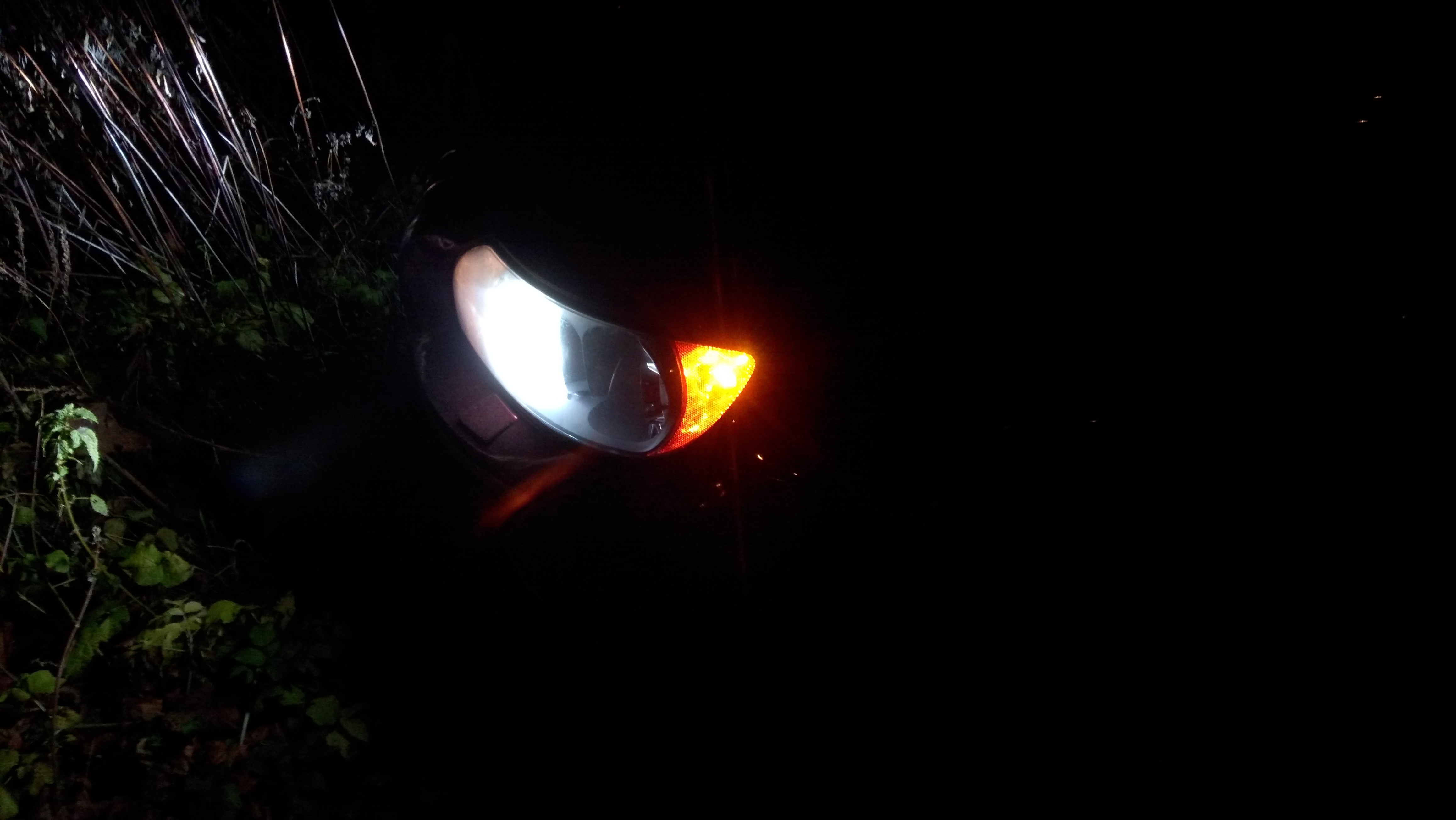

Dziś trochę o absurdach...
Byłem w tym tygodniu na przeglądzie tym:
Zdjęcie nie bez powodu tego fragmentu auta bo o tym będzie mowa... Fabryczne obrysówki Volvo.
Uwierzcie lub nie ale diagnosta (mlody, nawet bardzo, tak gimnazjum+) ale skoro pracuje na SKP to nie wnikam w kompetencje.
Wjechał na rolki, cała procedura, światełka, wysiada z auta, klęka przy obrysówkach i mówi:
- ale te migacze to pomimo, że ładnie świecą musi Pan zdemontować... :shock: . Fabryczny element lampy zespolonej.
Podchodzę do auta i włączam kierunkowskaz (ten właściwy) i zapala się druga pomarańczowa lampka wewnątrz reflektora. Gość zdębiał... :lol: i mówi;
- tak to tymbardziej nie może być, Pan to sobie jakoś poprzerabiał?
Nie bardzo wiedziałem jak chłopa sprowadzić na ziemię, uparł się i koniec.
Na szczęście wszedł starszy diagnosta, mówię mu o sytuacji a ten uśmiechnął się pod nosem i mówi:
- jeszcze wiele rzeczy cię młody zdziwi... I zaczął opowiadać o absurdach polskiego prawa odnośnie przepisów unijnych.
No takie BMW, wypuszcza fabrycznie auto z szybami 68% przepuszczalności a u nas jest dozwolone 75%, auto ma homologację europejską.
Hamulec "ręczny"elektryczny... W myśl polskich przepisów nie spełnia definicji hamulca pomocniczego bo w przypadku awarii elektrycznej auta nie zadziała....
No i moje obrysówki w Volvo, niby fabryczny element, homologacja europejska a w Polsce nie bardzo...
Ostatecznie wszystko podbite i zgodne z warunkami technicznymi pojazdu ale absurd straszny.

Prawo nie nadąża za techniką i producentami. Nie tylko w motoryzacji.
