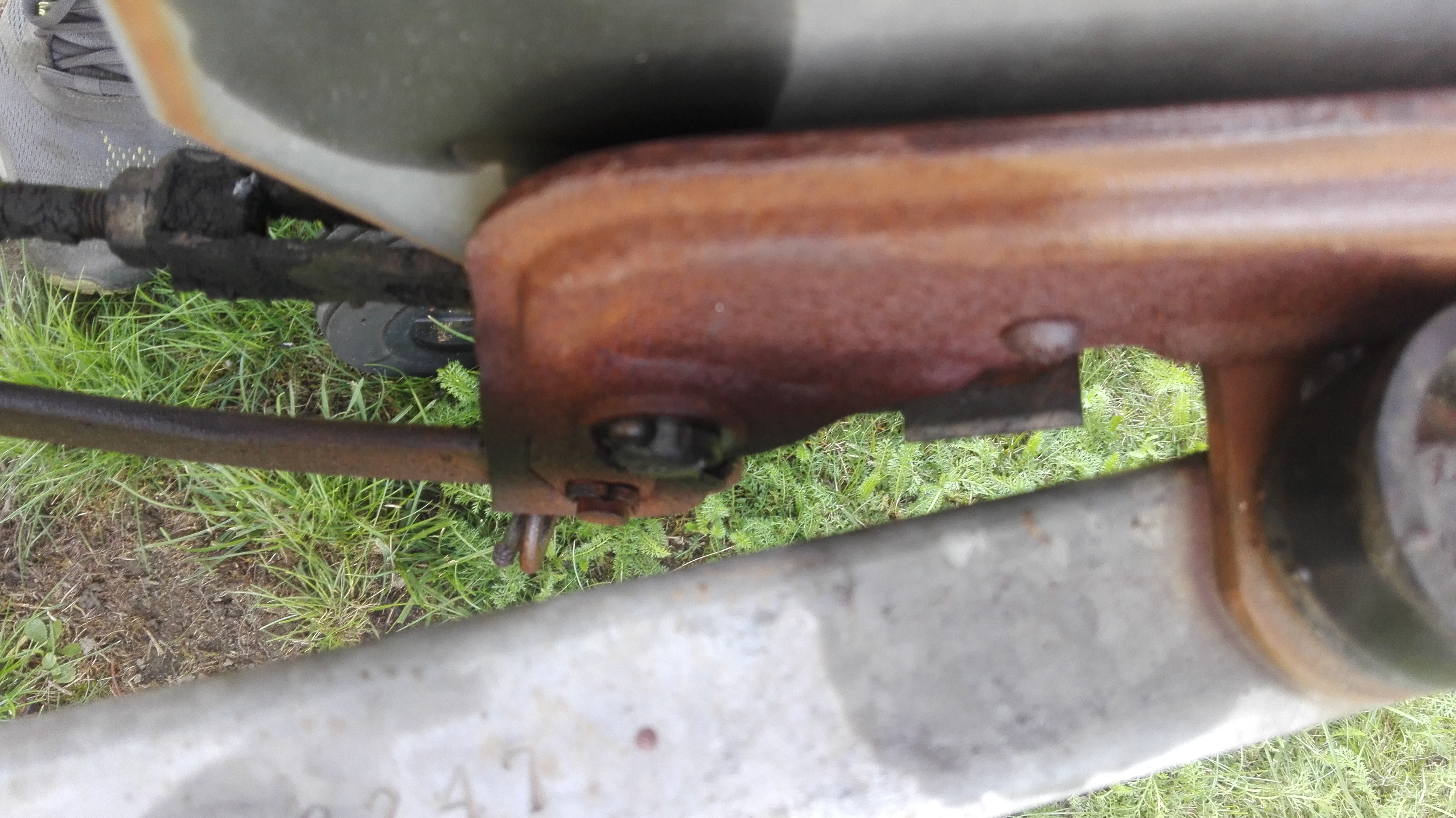

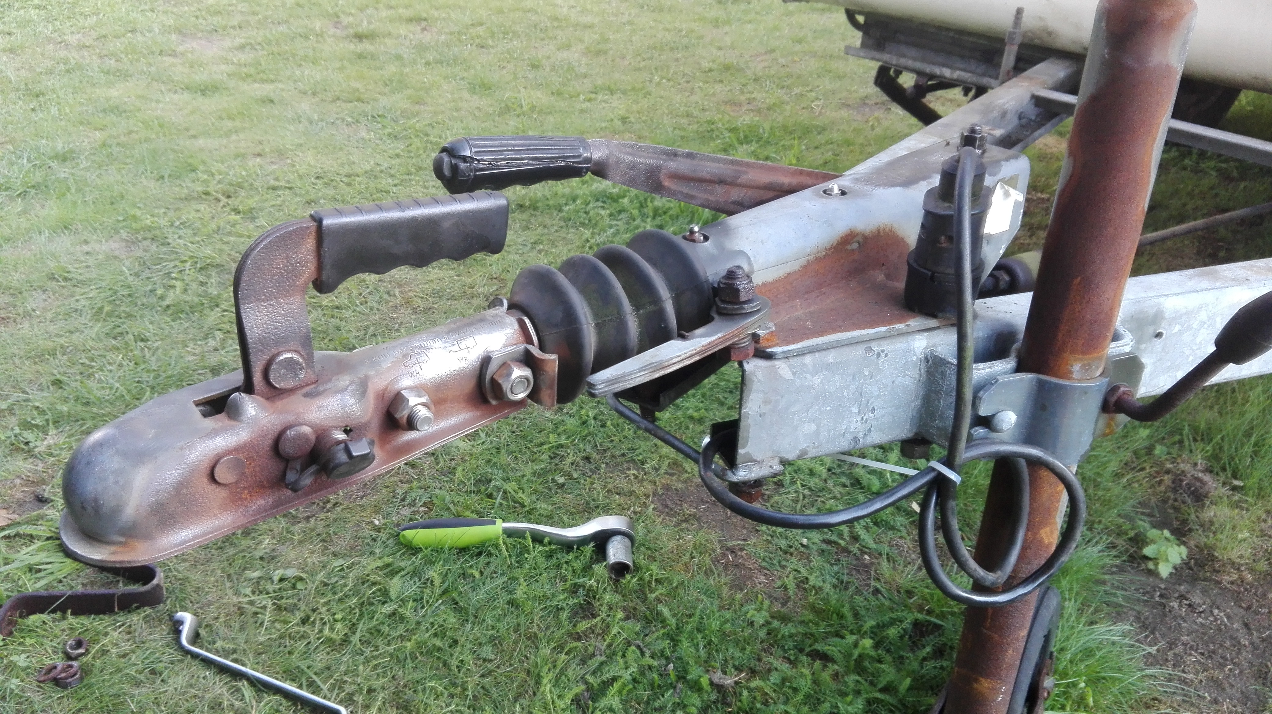

Witam poszukuję części do najazdu jak w tytule, chodzi o części które skorodowały ewentualnie namiar na firmę która mi to ocynkuje w okolicach Bytomia.

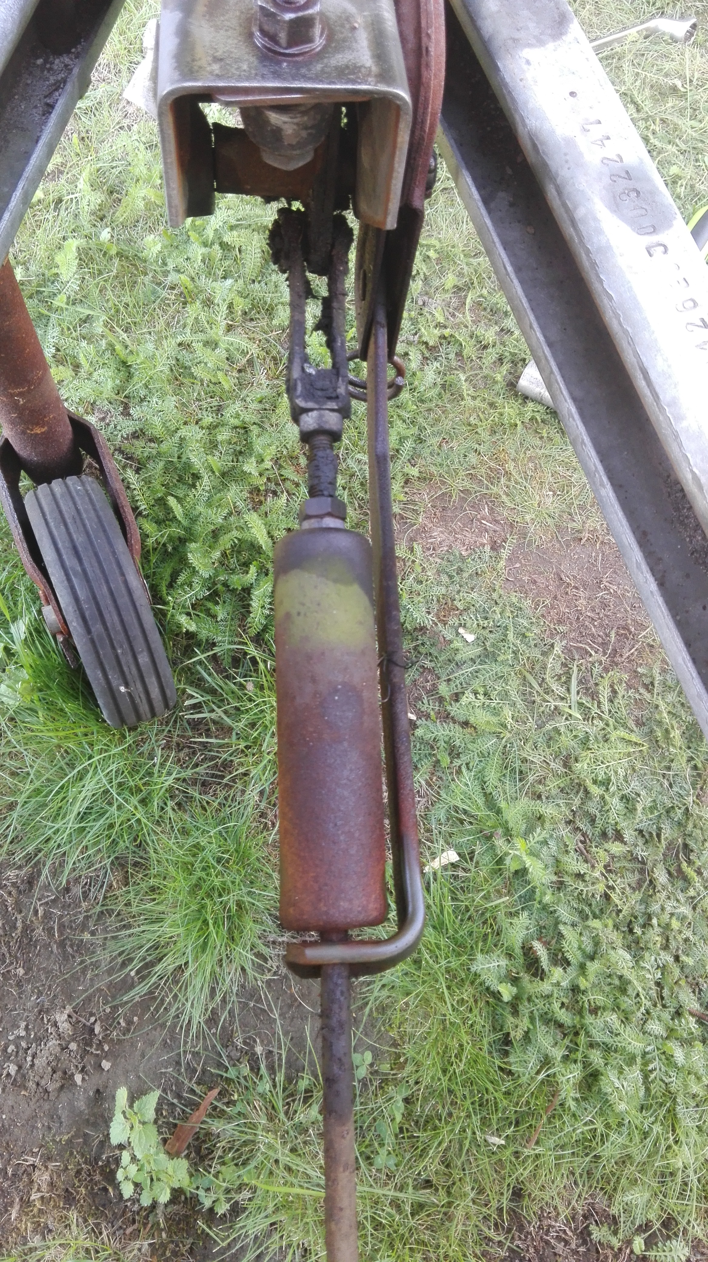

Cynkowni jest dużo w okolicy. Pytanie jak wygląda suwadło i amortyzator. Ale to jak rozbierzesz.
