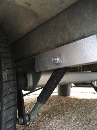

Tak jak w poprzednim roku tak i w tym ostatnie dni przed urlopem minęły na wyczerpującej walce z dokończeniem wszystkich rzeczy. Urlop urlopem ale pora na drobne podsumowanie. Prace jakie udało się wykonać w tym roku:
- montaż amortyzatorów w połączeniu z nową osią (pomimo produkcji przez Knotta) powodują, że przyczepa prowadzi się bardzo dobrze, wszystkie nierówności są bardzo dobrze tłumione
