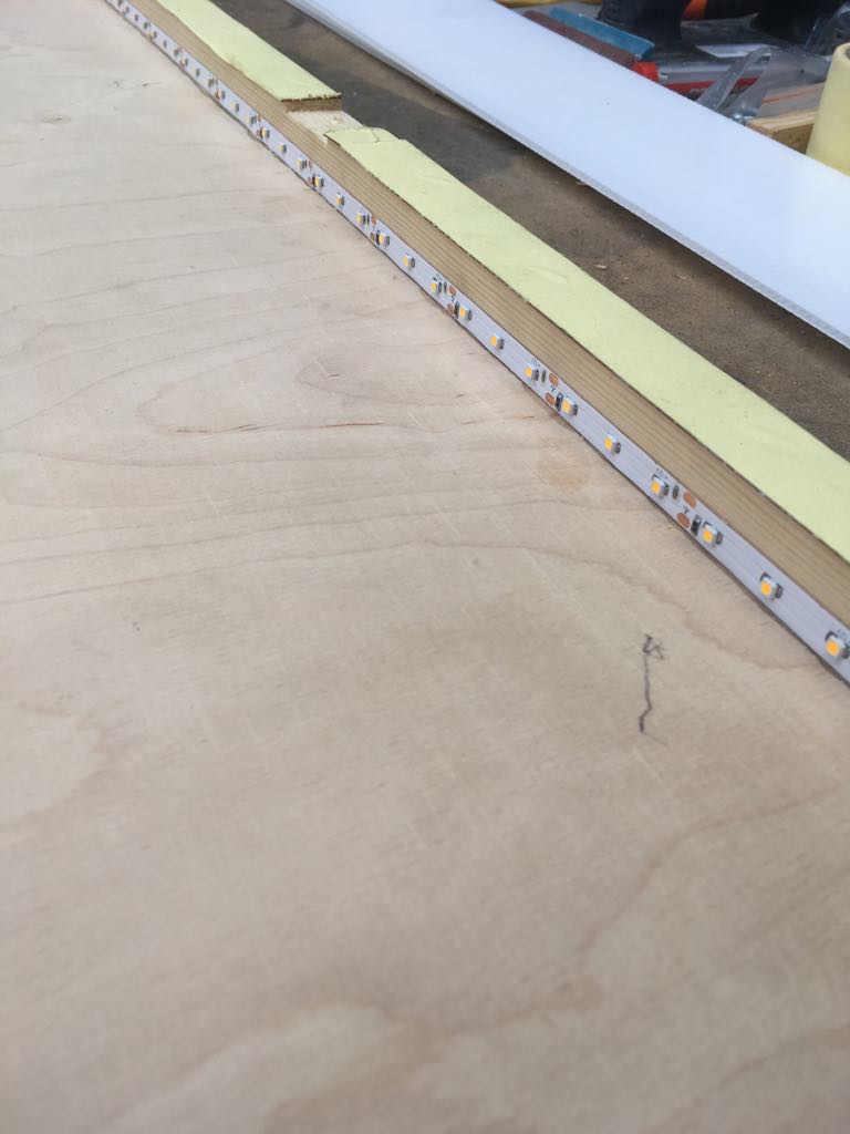

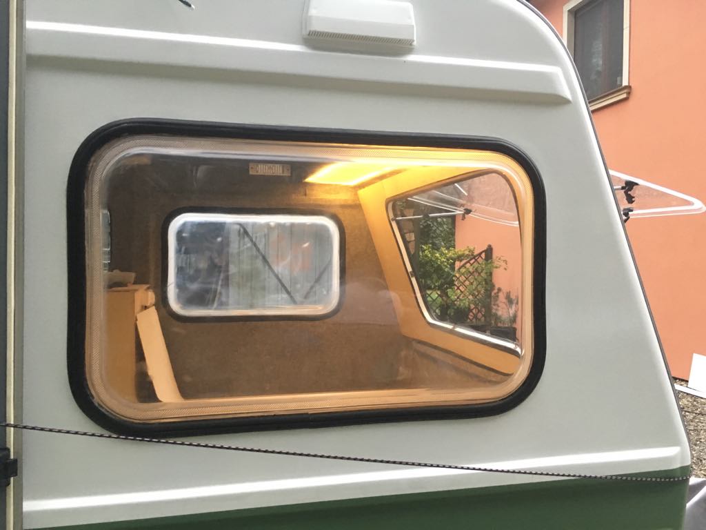

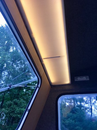

Najwięcej pracy zabrały nam panele swiet(l)ne:) Półką brakowało wykończenia od spodu. Widać było konstrukcję a ledy raziły po oczach. Tak więc, dzięki pomysłowi mojego teścia spody półek wzbogaciły się o maskownice z poliwęglanu komorowego. Materiał bardzo ładnie rozprasza światło a całość prezentuje się nieźle.
Świecące półki na żywo wyglądają jeszcze lepiej.

Daj znać później jak przetestujesz gąbki. Oświetlenie fajne ale jakieś takie "sklepowe"
