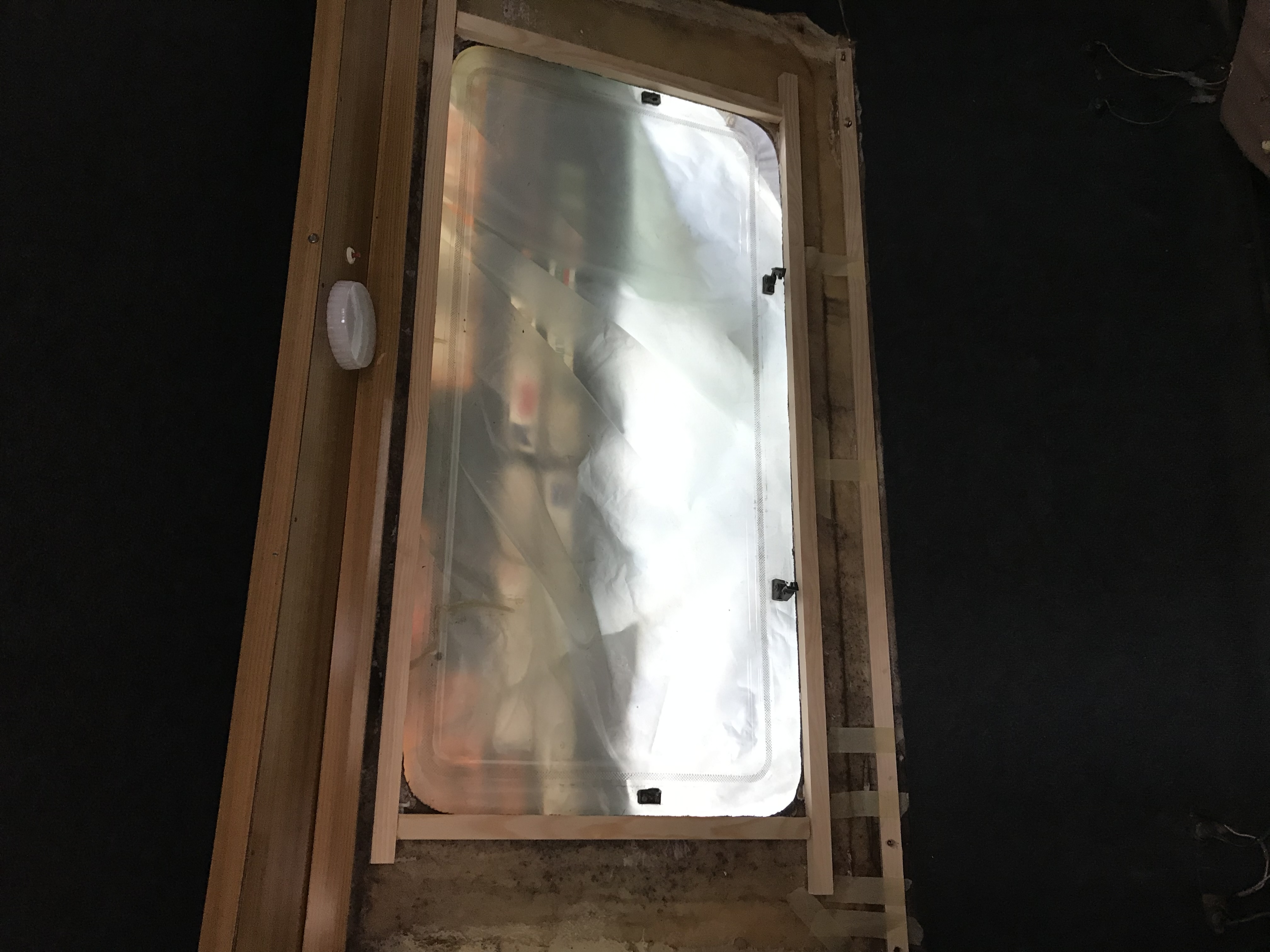

Jednak zamocowałam ekran. Jest plan aby się ekranu pozbyć, lecz czas to trochę uniemożliwił. Na pewno pomysł zostaje na kiedyś. Idąc po postach z tego tematu zastosowałam kantówki 2x3. Do klejenia użyłam kleju montażowego dyspersyjnego z firmy Technicqll (zdjęcie w załączniku). Poza niewygodną aplikacją kleju, zdecydowanie polecam. Daje mocny pierwszy chwyt, później trzyma bardzo mocno, obojętnie czy spoina ma 2 czy 6 mm. Jako dodatkowy plus - cena 13.48 w Castoramie. Pojemnościowo prawie to samo co Mamut (różnica 40ml), a kosztowo połowa tego.

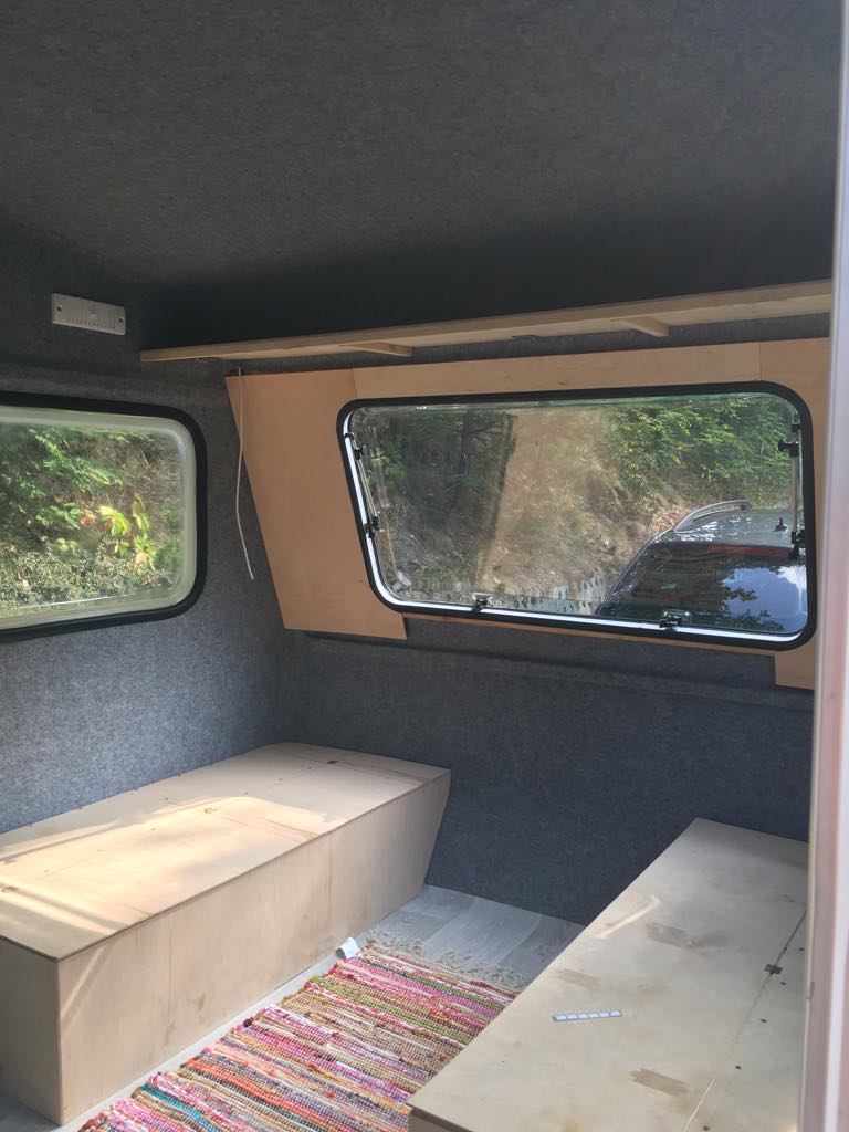

Ja ekran zastąpiłem cienką sklejką. Można zobaczyć w moim wątku remontowym.

Na tym zdjęciu brakuje jeszcze paska u spodu.
Ja miałem sklejkę z odzysku po opakowaniu palety. Szacunkowo na jedno okno potrzeba ok 1m2 (casto - 1 m2 - 76,50 zł).

Czyli robiłeś z kawałków. Ja się zastanawiam czy da radę zrobić z całości. Wystarczyło by chyba zrobić odrys na płycie, a następnie pobawić się wyżynarką. Lecz... chyba trzeba by mieć wprawę w operowaniu takim urządzeniem, aby wyszły ładne półkola....ale jak kiedyś nie spróbuje to się nie przekonam :)

Pewnie, że można zrobić z jednego kawałka, tak jest lepiej. Odrysować najlepiej we dwie osoby, jedna od wewnątrz przytrzymuje równo płytę a druga od zewnątrz jedzie markerem po obwodzie. Potem wyrzynarka w dłoń i gotowe.

Nawet nie będzie potrzeby bo uszczelka zamaskuje wszelkie nierówności. Nie trzeba tego wycinać z chirurgiczną precyzją. A najlepiej zajrzeć w różne wątki remontowe, tam jest wszystko pokazane co i jak.

Moja też była wycinana przy pomocy wyrzynarki. Przecież cięcie to nie wysyłanie wahadłowca w kosmos. Poradzisz sobie. Moja maskownica była wykonywana z kawałków ze względu, że sklejka jaką dysponowałem miała mniejszy format i nie przykrywała całości.
