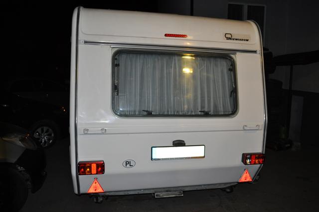

Postautor: sterciu » środa, 8 maja 2019, 22:44
Dokładnie takie same lampy zamontowałem plus trzeci stop nad szybą.

Wstecznego światła nie musi być jak i trójkątów odblaskowych - odblaski muszą być ale może być innego kształtu np paski, prostokąty w lampie lub osobno kółka.....
Lampa przeciwmgłowa obowiązkowo.
I Tyle w temacie.

Trójkątne odblaski są obowiązkowe dla wszystkich przyczep. Muszą być. Dodatkowo można sobie założyć inny kształt

chiccoo pisze:Wstecznego światła nie musi być jak i trójkątów odblaskowych - odblaski muszą być ale może być innego kształtu np paski, prostokąty w lampie lub osobno kółka.....
I Tyle w temacie.
Poprzyj swoje teorie jakimiś przepisami, bo głupoty wypisujesz.
Trójkątne odblaski skierowane wierzchołkiem w górę oczywiście muszą być zamontowane. Światło wsteczne dla przyczepy wyprodukowanej po 01.08.2009 również.

Lampa przeciwmgłowa jest obowiązkowa dla pojazdów wyprodukowanych po 84 roku.
Samoogon pisze:Światło wsteczne dla przyczepy wyprodukowanej po 01.08.2009 również.
Ooo... tego nie wiedziałem. A jak to się ma do zasady, że jak pojazd jest wyposażony w jakieś światło to ma ono działać? Przecież nie wszyscy mają w samochodzie 13pin.

Pewnie tak, że wszystkie przyczepy po tej dacie już miały takie światło. Ale rzeczywiście jeśli np założysz sobie lampy gdzie jest np wsteczny to musi on działać, nieważne z którego roku przyczepa.

Z tym wstecznym to podobno tylko dla przyczep powyżej 750kg.

Damian Masz rację. Przyczepa powyżej 750kg i wyprodukowana po pierwszym sierpnia 09r powinna być wyposażona w światła cofania, lekka nie jest tu ujęta..
Zrzut z dziennika ustaw (Dz. U. z 2003 r. Nr 32, poz. 262, z późn. zm.4)
A tutaj poprawka:

No dobra. Tylko co w przypadku jazdy z przyczepą powyżej 750kg wyprodukowanej w 2011 autem z gniazdem 7pin. Wsteczny jest ale nie działa. Mandatowo czy nie?

Nie jestem diagnostą, ani specem w prawie motoryzacyjnym. Wydaje mi się że nie ma czegoś takiego jak przyczepa powyżej 750kg z 2011 roku z gniazdem 7pin. Skoro jest data 01.08.09 to wszystko po niej ma obowiązek posiadać takie światła jak są wymienione w przepisach, czyli też wtyk 13pin.

Przyczepa zapewne ma wtykę 13pin, ale auto może mieć gniazdo 7pin. Stosujesz przejściówkę i wsteczny w przyczepie nie działa.
No nic, trzeba będzie szarpnąć za mankiet jakiegoś policjanta z drogówki.
