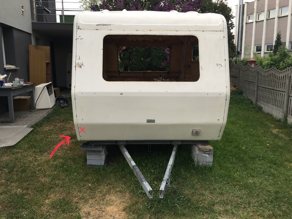

Zastanawiam się nad wysokością montażu przednich świateł pozycyjnych. Z lektury forum wiem, że fabryczna wysokość montażu nie jest najlepsza ze względu na odbijanie się w lusterkach bocznych i oślepianie kierowcy. Niektórzy z forumowiczów przenoszę je wyżej, ponad linię okna. Jak wiadomo ustawodawca jasno przewidział, że wysokość montażu tych świateł musi się mieścić w granicach 350mm do 1500mm mierząc od ziemi. Jako, że nie lubię być na bakier z przepisami i zawsze mam w głowie a co gdyby, zastanawiam się nad montażem na wysokości 350mm.
Przy montażu na wysokości 400 wypadłoby to mniej więcej tu:
Wypada na skosie i światło będzie świecić trochę w dół. Chyba żeby dać jakieś podkładki.
Proszę o opinie i porady. Czy ktoś montował? Jakie widzicie za lub przeciw? Zapraszam do dyskusji.

Dokańczając temat.
Przednie pozycyjne zamontowałem nisko. Zaraz pod załamaniem budki. Lampki przystosowane do montażu na skosie. Dzięki takiemu umiejscowieniu nie przeszkadzają podczas jazdy i są zgodne z przepisami.

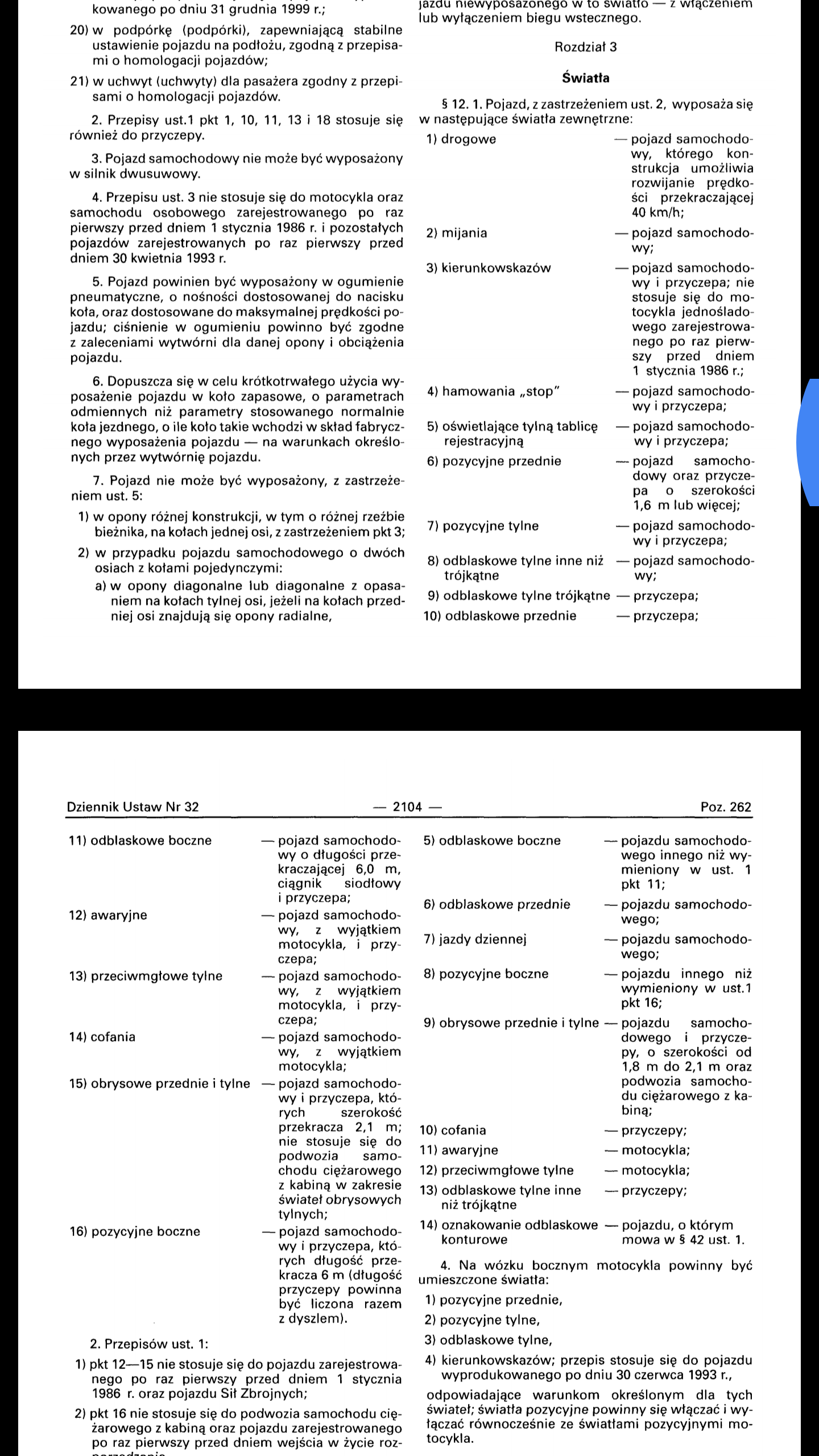

Powyżej 1.6m mogą być zamontowane tylko obrysowe. Nie zwalnia to z obowiązku posiadania pozycyjnych, jeśli przyczepa jest szersza niż 1.6m, jeśli nie nie trzeba mieć(tak stanowią polskie przepisy). To masz screena z innego tematu :
I źródła do poczytania:
http://prawo.sejm.gov.pl/isap.nsf/DocDe ... 0030320262
Oraz nowelizacja:
https://www.prawo.pl/akty/dz-u-2009-75- ... 43168.html

Na Youtube na kanale Kiki świat, gość się wypowiadał, że zmieniły się przepisy i światła pozycyjne przednie nie są obowiązkowe dla przyczepy kempingowej, prawda to?
Posty: 5927
Re: Pozycyjne przednie i ich wysokość
Postautor: kooba » środa, 19 lut 2020, 20:28
Obowiązkowość świateł przednich w przyczepie zależna jest od jej szerokości. Powyżej 1,6 m światła pozycyjne, powyżej 2,1 obrysowe. Ale to się jeszcze tyczy kiedy była pierwsza rejestracja. Powyższe wymogi są dla rejestracji od 2002 (jak dobrze pamiętam). Nasze przyczepy nie muszą mieć przednich pozycji.
