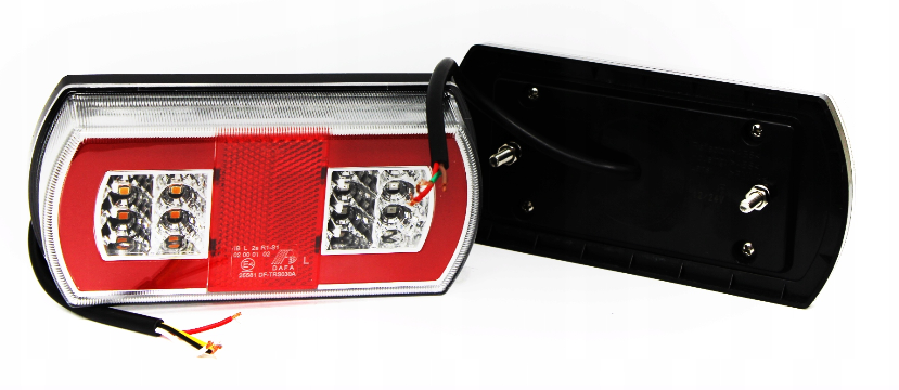

Postautor: tomciooz » niedziela, 24 mar 2019, 08:57
Posty: 2655
Re: Lampy tył
Postautor: tantalos » niedziela, 24 mar 2019, 09:08
W przyczepie nie jest wymagane światło cofania ale trójkąt odblaskowy jeśli nie jest w lampie musi być osobno. Ten model nie ma przeciwmgielnego więc też musi być osobno.Tak mogą być.

Re: Lampy tył
Postautor: tomciooz » niedziela, 24 mar 2019, 10:49
Czyli nie ominie mnie montaż tych trójkątów.. lub zakup lampy z budowanym trójkątem.

Postautor: Lukasz_b20 » niedziela, 24 mar 2019, 10:51
Kurcze fajna ta lampa. Tez się zastanawiam. Pytanie w razie awarii ciężko jest ją na szybko ogarnąć? - brak żarówek (chyba żeby wozić zapas lampe)
Czy ledy nie mają wpływu na instalację-nie trzeba np. jakiegos przerywacza do kierunków?
Posty: 2655
Re: Lampy tył
Postautor: tantalos » niedziela, 24 mar 2019, 10:57
tomciooz pisze:Czyli nie ominie mnie montaż tych trójkątów.. lub zakup lampy z budowanym trójkątem.
No niestety nie ominie cię. Ja postawiłem na zespoloną lampę aby pozbyć się trójkątów z budy.
Lukasz_b20 pisze:Czy ledy nie mają wpływu na instalację-nie trzeba np. jakiegos przerywacza do kierunków?
To już bardziej zależy od skomputeryzowania holownika.W jednym będzie potrzebny np. moduł haka a w innym nic.
