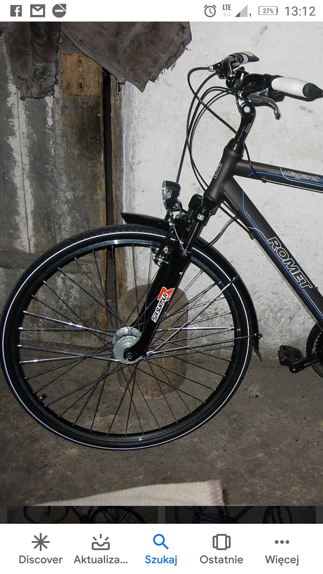

To "dynamo" ówcześnie nazywane jest bardziej prądnicą znam z moich rowerków Romet Wagant 2.0 i Gazela 2.0
W moim odczuciu urządzenie bezszelestne i bez oporu pracujące. Można jeździć non stop i nie czuć dyskomfortu. W lampie jakiś akumulatorek jest do podtrzymania oświetlenie w czasie postoju.
Fajna rzecz, tym bardziej w Wigry ;-)

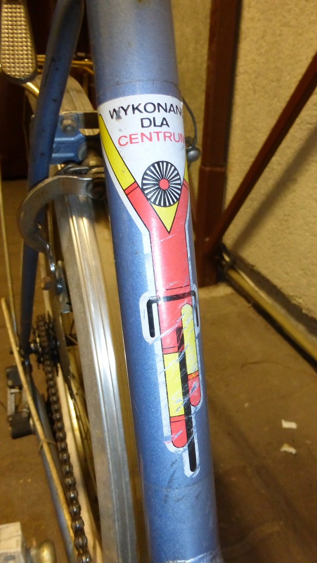

A ja dzisiaj skombinowałem Zenita czyli Jubilata z przerzutkami :) Rocznik '88, wersja Special produkowana dla Domów Towarowych Centrum. Zapuszczony ale będzie żył.
Może kiedyś będzie tak wyglądał... http://prlbikes.pl/romet-zenit-special

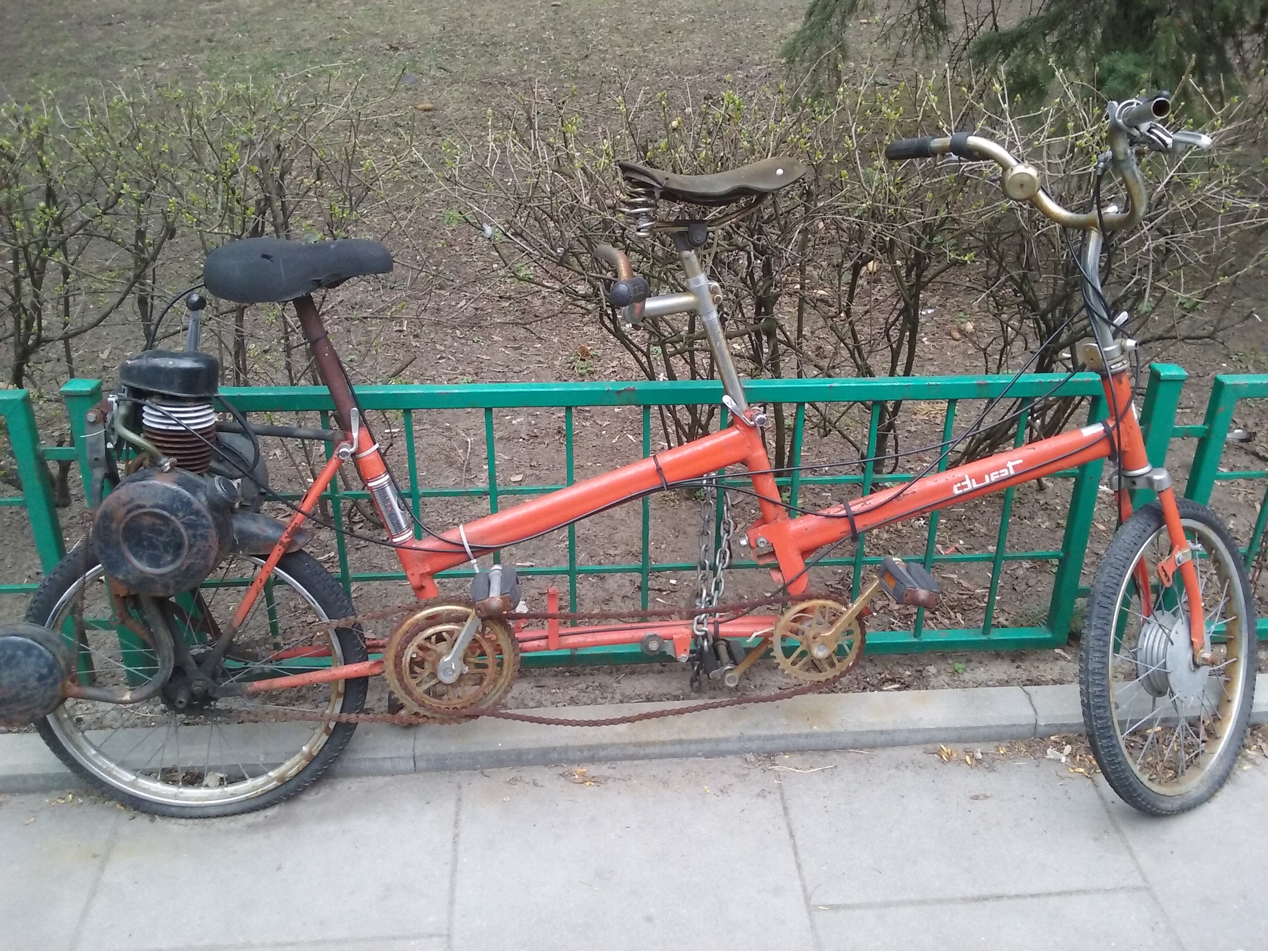

Tymczasem na jednym z Warszawskich osiedli.....
Posty: 2215
Re: Nasze rowery
Postautor: oko » piątek, 29 mar 2019, 15:11
Motoduet :mrgreen:

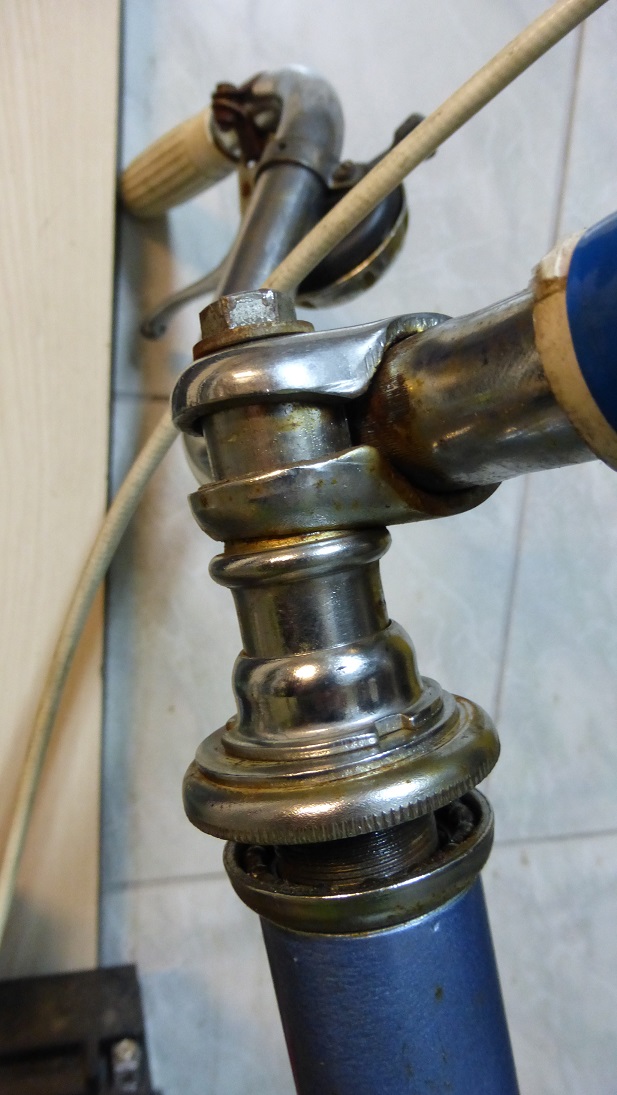

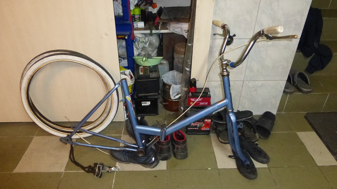

Dzisiaj pracowity wieczór, rowerek się rozbiera :) Równocześnie trwa wysyłkowe kompletowanie różnych dupereli.
Ale aby nie było zbyt łatwo, mam zgryz bo nie potrafię rozebrać sterów... Niby proste, powinno zejść ale kurczę nie idzie. Albo wieczorem rozum przestaje pracować ;) Nie wiem, poradźcie coś.
Odkręciłem tę śrubę długą od góry i kluczem hakowym nakrętkę u dołu po czym poluzowałem pierścień i tym samym łożyska sterów. No i stanąłem w miejscu bo trzpień na który nasuwa się mocowanie, uchwyt kierownicy nie ma ochoty zejść więc nie mogę wysunąć do góry nakrętek żeby wyjąć widelec. Nie wiem czy jasno to opisałem.

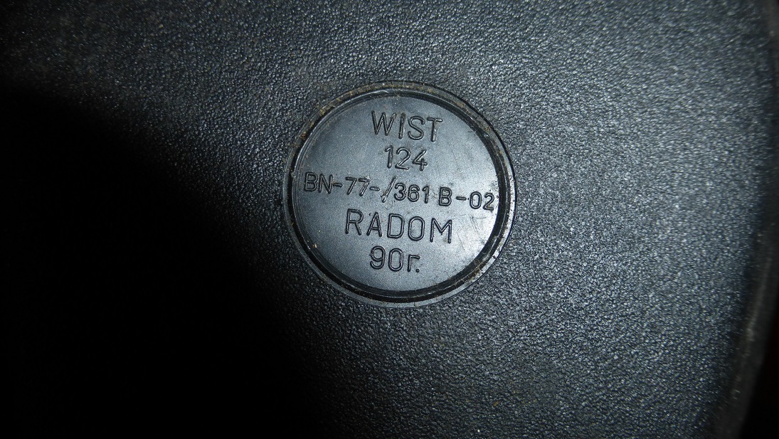

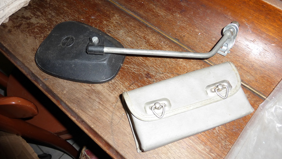

Na osłodę porażki ze sterami mam kilka fantów znalezionych w domowej graciarni. Jest pojemnik na narzędzia, oryginalny klucz i lusterko rowerowe radomskiej produkcji :)

Nie wiem czy dobrze zrozumiałem, ale chyba nie odkręciłeś górnej śruby mocującej kierownicę.
Odkręć śrubę kilka obrotów i puknij w nią młotkiem, powinna wtedy wpaść do środka i poluzować klin, który wszystko trzyma.
