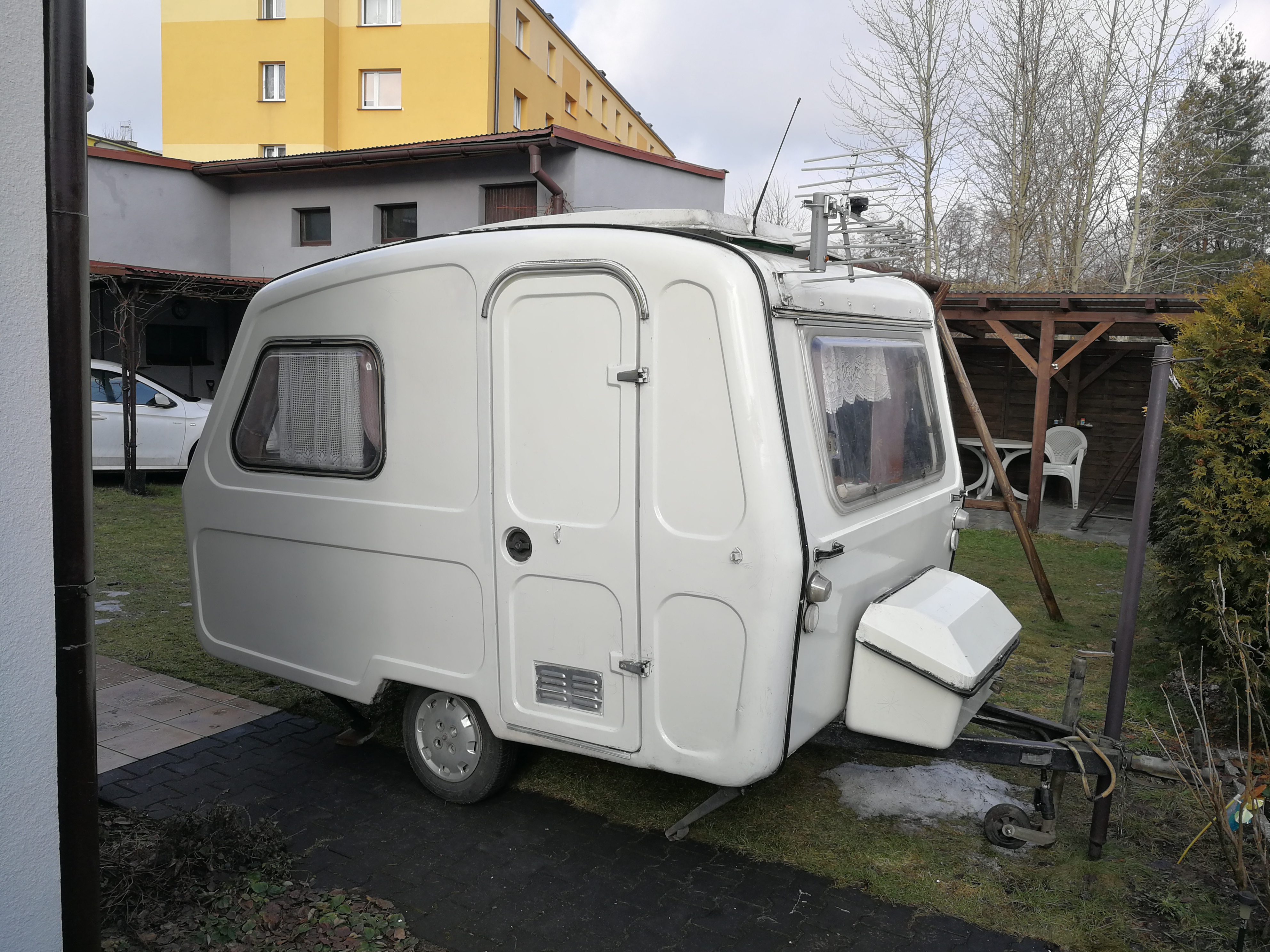

Zabieram się za kapitalny remont mojej nowo zakupionej Niewiadówki N126 80r. Poprzedni właściciel robił remont dwa lata temu (tak twierdził) ale... po odsunięciu wykładziny płyta z podłogi zarwana, meble stare oryginalne już wymęczone dlatego postanowiłem to ogarnąć :) a przy okazji wszystko w środku od podstaw odświeżę, wyczyszczę - przynajmniej będę wiedział co mam :)
Pytanie mam od razu do Was - taka wykładzina sprawdzi się waszym zdaniem ?

Postautor: tomcat » niedziela, 17 lut 2019, 10:10
Na zdjęciu widać, że na zewnątrz skorupę też ktoś malował ale dość niechlujnie.
Ten zestaw anten też nie wygląda ciekawie.
Pisząc "remont kapitalny" rozumiem , że z zewnątrz też ją będziesz ogarniał :?:
Sporo pracy przed Tobą; powodzenia ;)
Lukasz_b20
Posty: 470
Postautor: Lukasz_b20 » niedziela, 17 lut 2019, 11:17
Tak z zewnątrz też.

Postautor: tomcat » niedziela, 17 lut 2019, 14:05
Lukasz_b20 pisze:
__ArroW__ pisze:Jakieś plany na wnętrze?
Powodzenia ;)
Aktualnie wywalam cały środek i od zera zaczynam...
Później zajmę się zewnętrzną stroną :)
Chyba raczej powinieneś w pierwszej kolejności zająć się przyczepą na zewnątrz. :idea:
Jeśli zrobisz wnętrze a później okaże się, że przyczepa gdzieś przecieka to na nic Twoja robota.
Sam napisałeś, że chcesz ją osuszyć więc z jakiegoś powodu jest tam wilgoć :?
Nie chcę Cię pouczać bo jak to ktoś kiedyś powiedział "...każdy robi pod siebie...", ale przemyśl to ;)
Lukasz_b20
Posty: 470
Postautor: Lukasz_b20 » niedziela, 17 lut 2019, 16:15
tomcat pisze:
Lukasz_b20 pisze:
Powodzenia ;)
Sam napisałeś że chcesz ją osuszyć więc z jakiegoś powodu jest tam wilgoć :?
Nie chcę Cię pouczać bo jak to ktoś kiedyś powiedział "...każdy robi pod siebie...", ale przemysl to ;)
Jak wyjmę cały środek, to zrobię test szczelności - wąż ogrodowy, woda i heja ;) Na chwilę obecną przez 2 tygodnie nie będę miał czasu na dłubanie, dlatego w wolnej chwili będę sobie czytał forum..
dankm
Posty: 691
Postautor: dankm » niedziela, 17 lut 2019, 17:29
Rób najpierw z zewnątrz, będziesz miał dostęp do starych śrub i do laminowania po ewentualnych dziurach (po czyszczeniu powłoki z zewnątrz będziesz chciał rozszlifować pajączka i okaże się że jesteś w środku). Pod wykładzinę daj jakiś ekran i o izolacji to można by dyskutować długo a bardziej chodzi o to że sama wykładzina pięknie przepuszcza światło i laminat też, rano może okazać się, że słoneczko wita Cię przez okno i ściany. Co do telewizora to planowałem i ja, instalacja cała jest lecz teraz widzę, że to całkowicie zbędne, nie jedziesz telewizji oglądać. Dobrze zaplanuj instalację elektryczną, mi wydawało się że aż za dużo a brakuje mi gniazd 12V. Powodzenia i do zobaczenia na zlotach.

Postautor: reflexes » poniedziałek, 18 lut 2019, 10:41
Tak jak koledzy radzą zrób porządnie tzn. wszystkie aluminiowe listwy na nowo. Test z wężem ogrodowym nie wiele da. Kiedyś też popełniłem ten błąd. Przyczepa czekała na remont z 2 miesiące stojąc na deszczu i ani kropli w środku nie było. Później remont pod chmurką też trochę trwał i było wszystko pięknie. Jak buda ruszyła w świat to wszystko się zaczęło na nowo układać, pracować i po pierwszym deszczu miałem zacieki na nowej wykładzinie. Jest to najgorsze co może być. Można nie zrobić wszystkie, przyoszczędzić na wyposażeniu i bajerach ale buda musi być sucha, bo to jej podstawowe zadanie.
