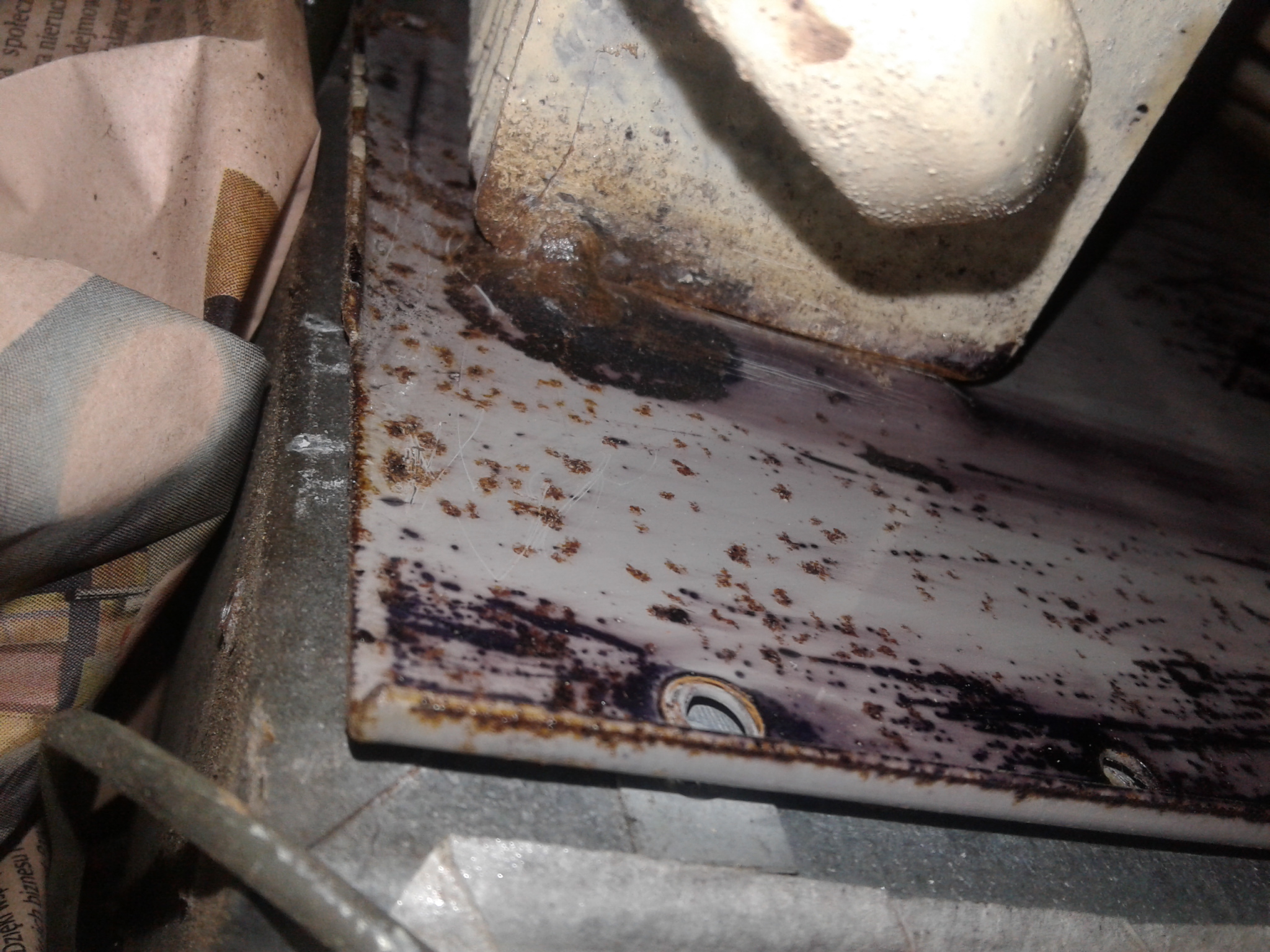

Witam. Prąd, gaz, elektrolux. Lodówka dotarła wygląda ok. Czy przed pierwszym uruchomieniem jakiś serwis czy po prostu prąd gaz i próbować?
naal
Re: Lodówka i truma
Postautor: naal » piątek, 15 lut 2019, 09:41
Póki masz na wierzchu to wyczyść sobie wszystko. Później postaw na równym i ogień.
RAFALSKI
Posty: 5544
Rejestracja: czwartek, 15 lip 2010, 16:27
Re: Lodówka i truma
Postautor: RAFALSKI » piątek, 15 lut 2019, 10:50
Przed pierwszym odpaleniem na gazie dobrze byłoby sprawdzić palnik i rurkę spalinową. Nie wiadomo jak długo lodówka nie była odpalana a rurka potrafi wewnątrz zardzewieć, potem rudzielec odrywa się i spada wprost na palnik. Tak więc najlepiej zdejmij, odkręć palnik, przedmuchaj go i ogólnie wyczyść. Uważaj przy tym na dyszę, nie wolno pakować do niej np. szpilki celem sprawdzenia drożności bo się rozkalibruje. Rurkę spalinową wyszoruj malutkim druciakiem przepychając go badylem w obie strony, powinieneś w ten sposób pozbyć się ewentualnej korozji. Ja rurkę na koniec przelałem środkiem Cortanin wiążącym korozję.

Witam. Jak zdemontować tylny układ z lodówki, wypchnąć jakoś delikatnie, stanowczo z lodówki czy są jakieś lepsze sposoby?
RAFALSKI
Posty: 5544
Re: Lodówka i truma
Postautor: RAFALSKI » poniedziałek, 25 lut 2019, 08:55
Układ jest przykręcony kilkoma wkrętami i powinien po ich odkręceniu dać się zdjąć. Wewnątrz, w komorze lodówki trzeba też odkręcić radiator. U mnie układ wyszedł wraz ze sporym fragmentem tylnej ściany bez specjalnego siłowania.
krystek
Posty: 58
Rejestracja: wtorek, 13 lut 2018, 22:19
Lokalizacja: Mosty.
Re: Lodówka i truma
Postautor: krystek » poniedziałek, 25 lut 2019, 13:05
Witam. U mnie część tylnej obudowy i układ jest jest w całości zgrzany, zespawany wygląda to oryginalnie. Nie czytałem jeszcze dokładnie Twojego wątku remontowego ale układ był bez dodatkowej obudowy, odciąć ją? I później zespawać? Chciałem w miarę uniknąć zniszczenia pianki, czy jest sens próbować? W środku lodówki rurka jak nówka na zewnątrz są ogniska korozji, chciałem całość wyszkiełkować przed pomalowaniem.
RAFALSKI
Posty: 5544
Re: Lodówka i truma
Postautor: RAFALSKI » poniedziałek, 25 lut 2019, 14:32
No u mnie właśnie tak było, że układ był zespolony z tylną ścianą. Rurka przechodziła przez pianę i bez demolki nie dało się tego rozebrać. Rozwaliłem więc tę ścianę a później musiałem przy montażu zalać to pianą montażową. Było sporo roboty ale udało się. U mnie pod pianą, tam gdzie nie widać rurki była korozja. Tutaj jest moja walka z lodówką: viewtopic.php?p=114552#p114552
krystek
Posty: 58
Lokalizacja: Mosty.
Re: Lodówka i truma
Postautor: krystek » poniedziałek, 25 lut 2019, 22:49
Całość jest na grubym fragmencie obudowy, blacha grubsza od żeberek radiatora. Górny radiator nie ma żadnego innego mocowania oprócz spawu. Przeciąć jakims brzeszczotem a później spawać ?
